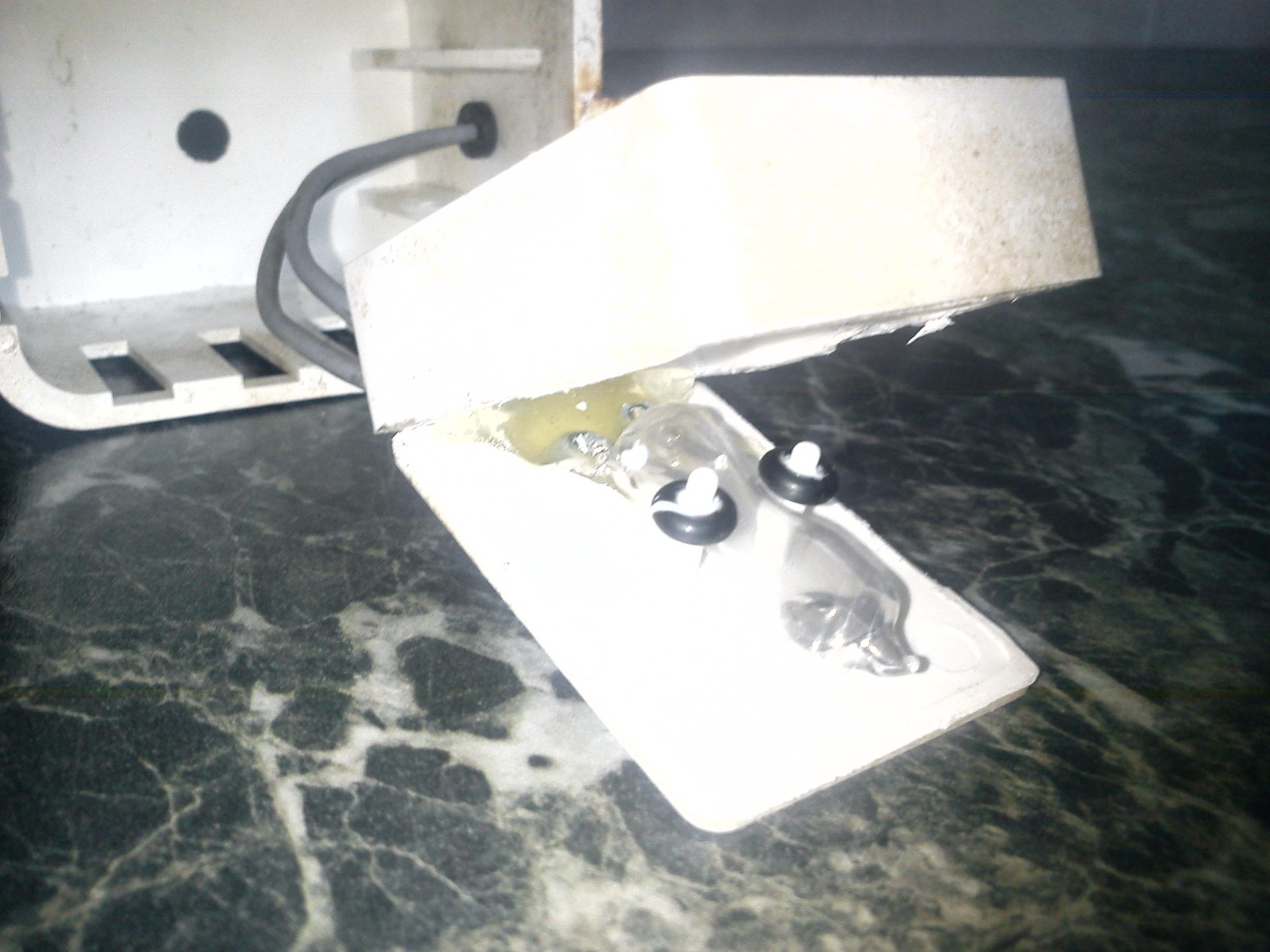

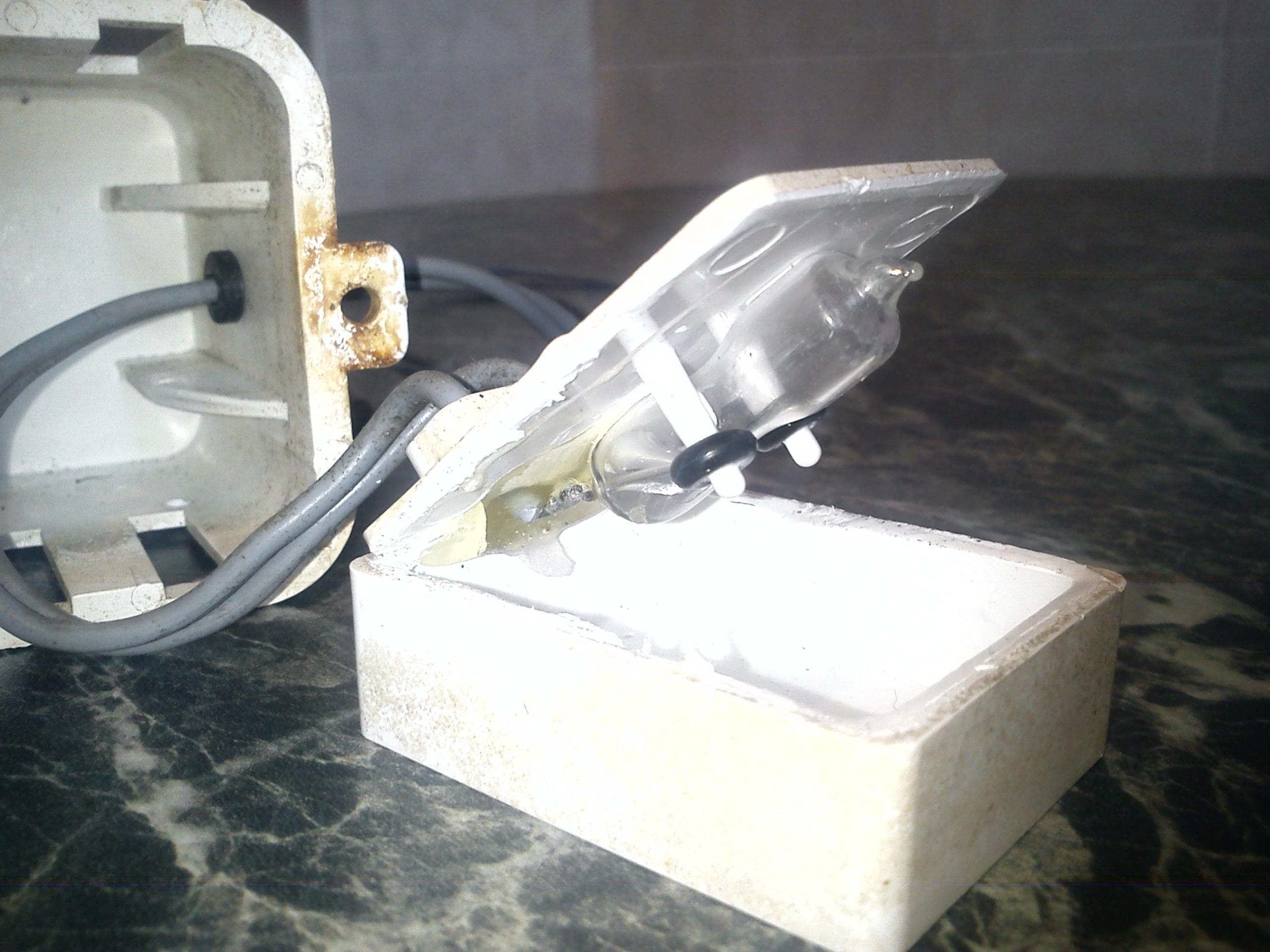

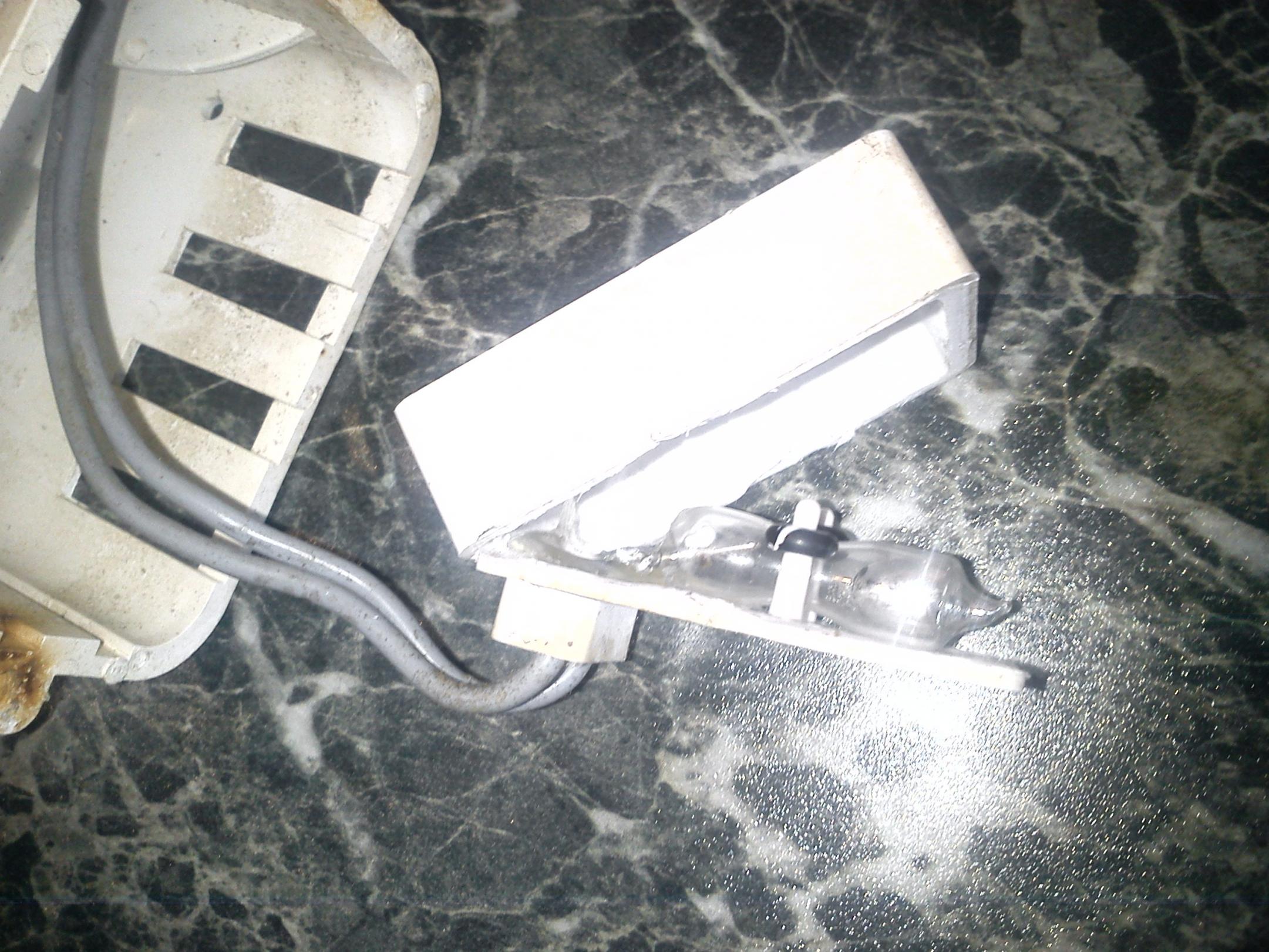

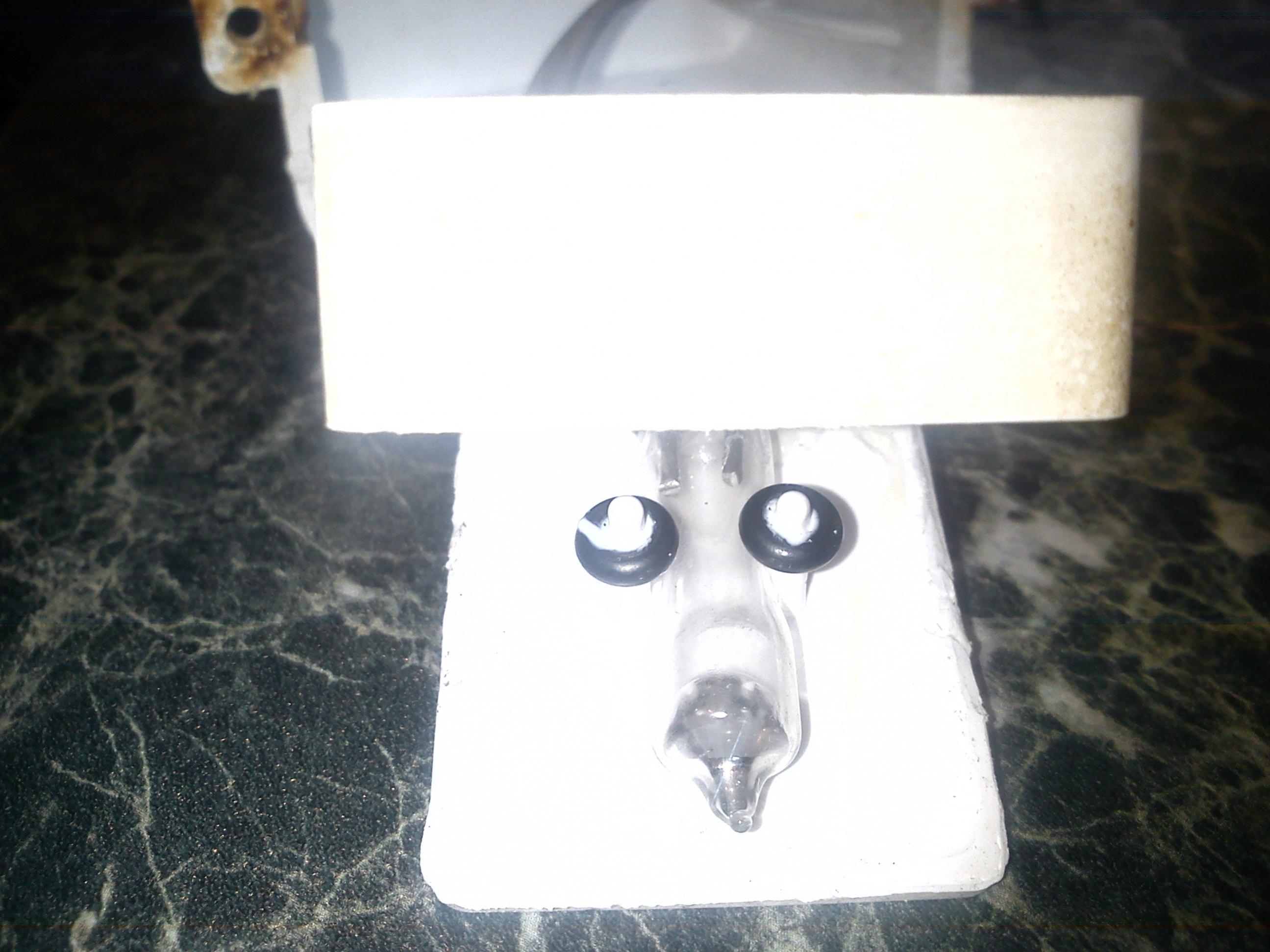

Отработал поплавок помпы один сезон, после зимовки начал заедать, то работает, то нет! В этом сезоне взял другой поплавок, а тот решил разобрать, глянуть, что бы иметь представление о его работе!
Слышал, что бывают поплавки ртутные, которые практически не ломаются, и "с шариком", которые больше одного сезона не живут. Мой оказался ртутный и почему стал заедать, загадка! Вот такие дела!
Выкладываю фотки разобранного поплавка, просто для интереса!

Интересно как объяснят это Наши электрики.
Для того, что бы сделать выводы и заключение, нужно в живую в руках подержать.
А так по фоткам трудно просто понять как перетекает ртуть (в каком положении поплавка, и как сам поплавок реагирует на смену уровня воды). То есть иногда банальное механическое заедание приводит к подобному результату.

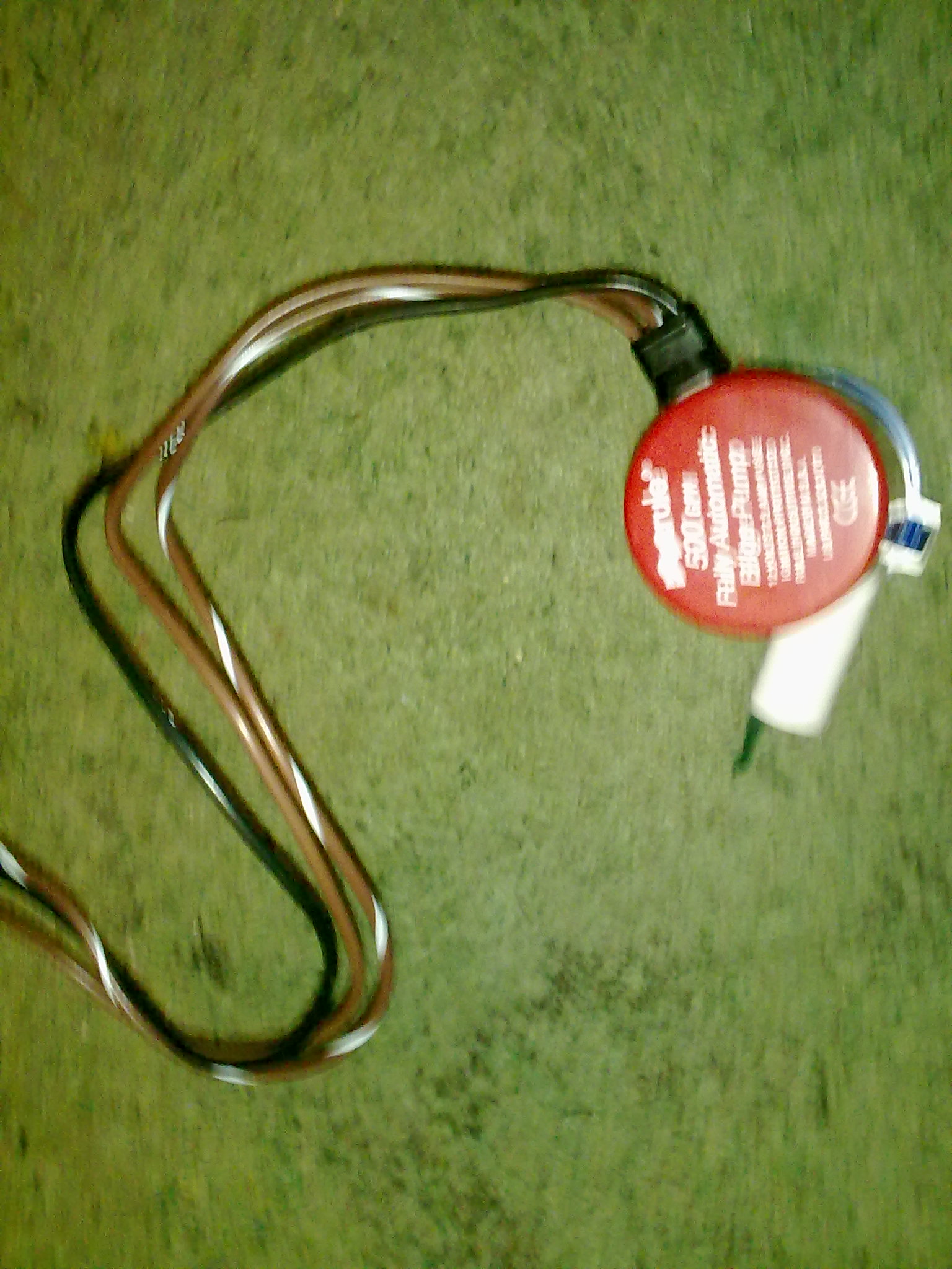

Вопрос к Гуру электрикам. Как подключить грамотно такую помпу- автомат?
два + и один -
Принцип работы такой: каждые две с половиной минуты она включается на одну секунду и проверяет наличие воды. Если вода есть, черпает до конца потом выключается и снова переходит в режим "каждые две с половиной минуты..."
А зачем??? Так, за неделю и аккуму придёт пипец!

Там потребление на эти секундные включения - понты, так пишут производители. Купил я ее пару лет назад но так и не поставил потому что "тюнингаторы" не знали как ее подключить.

Собери макет на столе. Вариантов то всего ничего...
Один плюс по идее должен быть постоянным и она должна работать так как ты описал.
Второй плюс - принудительное включение.
Ничего другого в голову не приходит...

Стрёмная помпа имхо.
Проблема в том что если будет создаваться усилие на крыльчатку (водой) то помпа будет качать, а усилие могут создать к примеру волосы намотавшиеся на вал крыльчатки.

Наличие подсланевых вод скорее всего определяется не каким либо усилием на крыльчатку, а иным встроенным прибором (контактной группой), от этого и два плюса. Лучше всего последовать совету и собрать схему
"на весу".
Но когда я собирал у себя схему с автоматом помпы то было два минуса и один плюс (постоянно подключен к акуме и помпе)...
С каждой помпой должен идти вкладыш с детальной схемой подключения...
