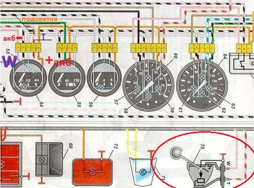

Типово Подключение прибора топлива от ВАЗ 2106 в лодке.
Если кто знает как подключить сей прибор... Куда какой провод крепить отпишитесь, а то запарился я, там куча коНтактов а шо куда крепить я Не понял.

Вот и вот:
Розовый - контакт W на датчике (красная лампочка мало топлива)
Бело-черный - минус (-)от АКБ
Белый - подсветка датчика
Бело коричневый - контакт Т датчика топлива (уровень топлива)
Коричневый - плюс (+) от АКБ

Паша спасибо! Я все понял... Только вот одно не ясно куда подключается подсветка датчика? Это че ее както с командером надо связывать (чтобы не горела постоянно при включенной массе), я вот думаю может ее как то с прибором двигателя запаралелить - там просто тоже подсветка есть?!

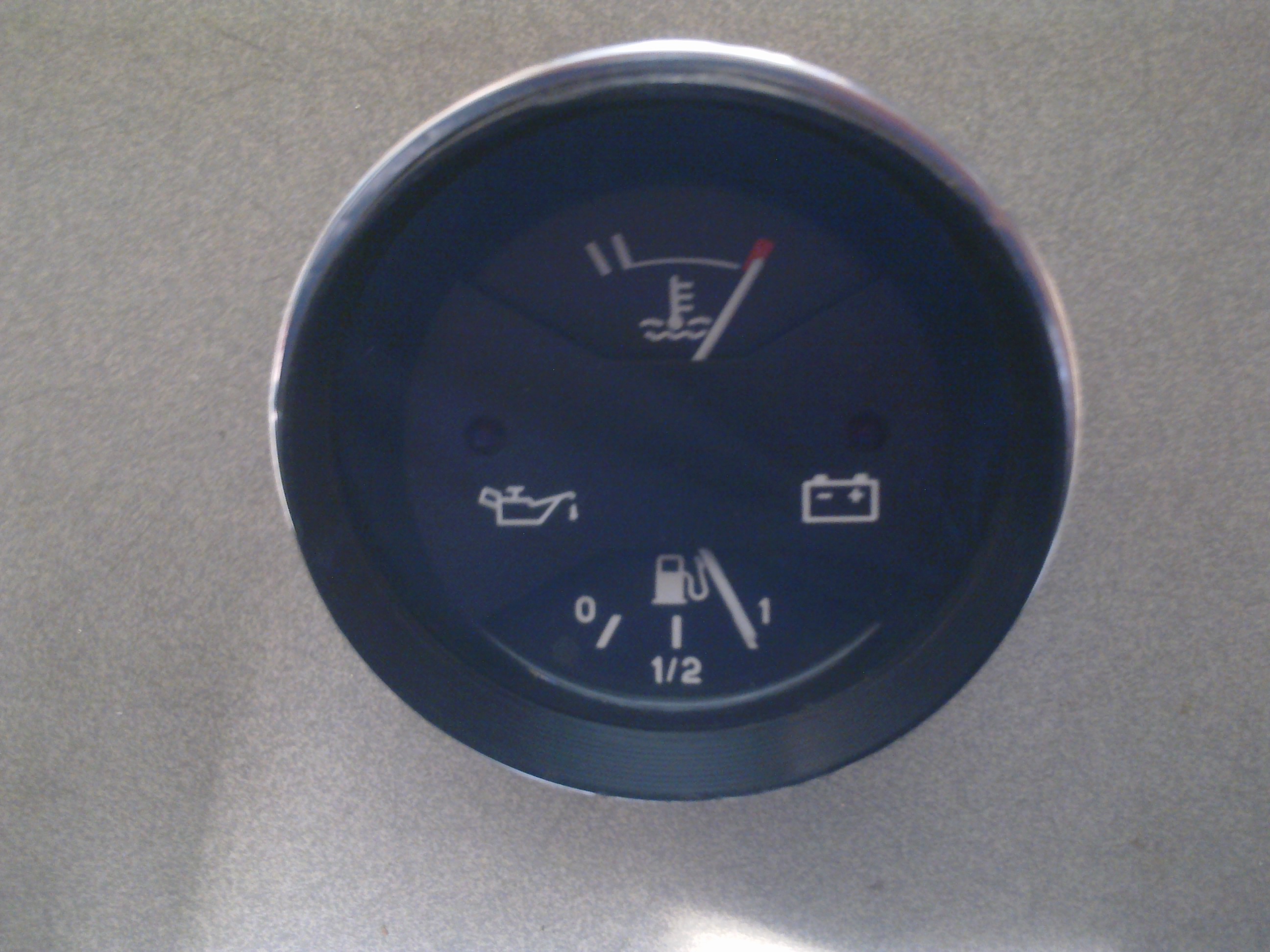

Я подключил прибор от2105.Топливо и температура сразу в одном.работает хорошо.Датчик в бак от ГАЗ.
