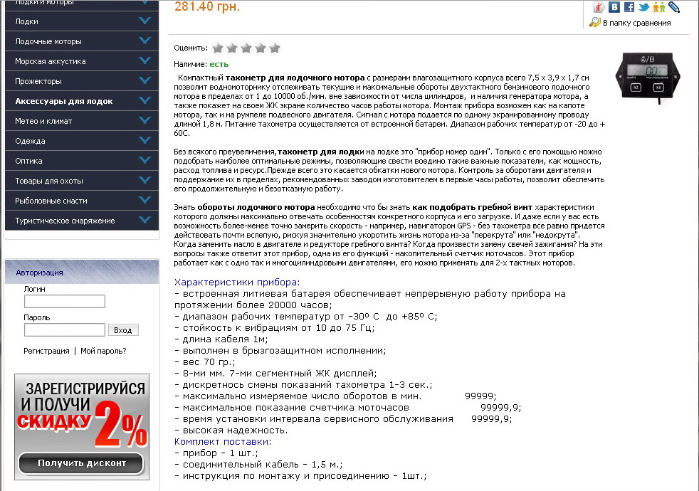

Пожалста 2 варианта
Назва:  Clip.jpg
Переглядів: 1382
Розмір:  224,3 КБ
ID:	24177   Щоб збільшити малюнок, клацніть по ньому
Назва:  Clip_2.jpg
Переглядів: 1242
Розмір:  240,5 КБ
ID:	24178   Щоб збільшити малюнок, клацніть по ньому
Назва:  Clip_3.jpg
Переглядів: 1192
Розмір:  229,7 КБ
Гламное без фанатизьму!

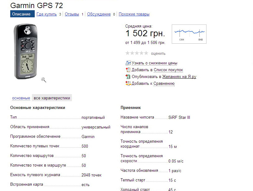

Я бы не заморачивался со спидометром,все одно будет брехать,по течению,против течения. Джпиэс по мне идиальный вариант,правда может накладно,то поискать б у.GARMIN например у меня уже 5 лет(на руках купил за 700грн. б.у.) и воды не очень боится и не только в лодке им пользуюсь.Фото как образец,у меня такой.
Стрелочные не пользовал ,мне показалось с ними много возьни.

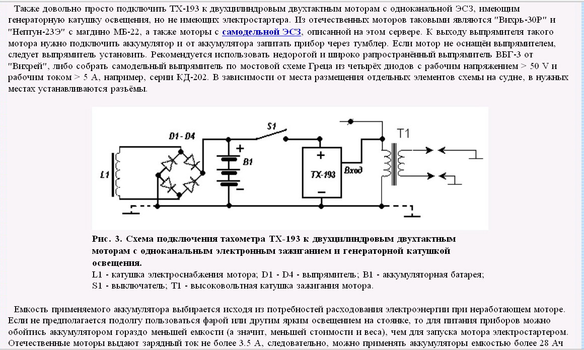

В данной статье всё описано.
Там всё просто.
переделал на 2003 Word
должно открыть

Попадалась мне эта статейка в руки.... При детальном изучении оказалось что современные тахи из 193 серии, уже, имеют слегка измененную схему. И при "тупом" повторении манипуляций - тах работать отказывается. Дальше не заморачивался, взял за основу головку и собирал совсем другую схему. А для иномарок такие переделки вообще не дают положительного результата. Для своего мерка, взял у Гены Б. универсал и никакого головняка.
