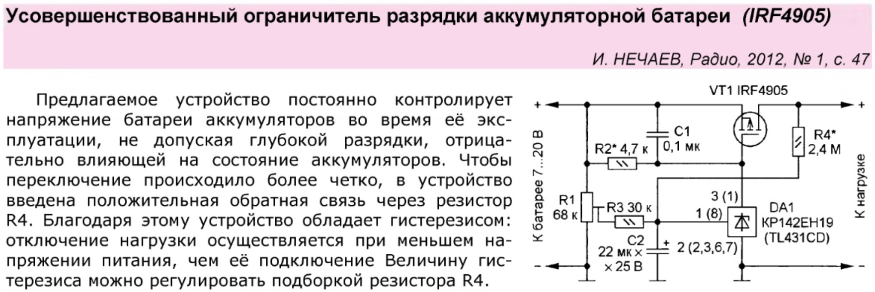

Господа, была у нас вот такая тема.
К сожалению мне так и не хватило времени довести этот вопрос даже до макета.
Потому еще раз спрошу здесь - может кто-то возьмется за изготовление??????
Нужно сделать макет, все отладить ну и потом сделать небольшую партию.
P.S. В связи с тем что первый пост куда-то частично умер, повторю еще раз принципиальные схемы. Но только один вариант. На полевике.
В аттаче две разных схемы. Одна с кнопками "вкл" и "выкл". Вторая без кнопок. Типа "автомат".
Ну и вот еще ссылка. Тут есть еще один вариант безкнопочной схемы. Кроме того объяснен принцип работы и есть печатная плата.
Назва:  deep_discharge.gif
Переглядів: 1896
Розмір:  6,4 КБ
ID:	92021   Щоб збільшити малюнок, клацніть по ньому
Назва:  4905.jpg
Переглядів: 1191
Розмір:  248,6 КБ

Можно вопросик?
Что Вы собираетесь подключать к этой схеме?
Приведённые схемы работают при наличии нагрузки.
в1961 (29.05.2015)
Старий 29.05.2015, 22:50   #13 (permalink)
Типово Re: Защита аккумулятора от глубокого разряда
Можно вопросик?
Все потребители в лодке подключить через эту схему. Ее одной с головой хватит на ВСЕ!.
Это если про лодку речь.
Можно конечно умничать. И подключать выборочно...
Даже в мыслях не было.
На Ваших схемах приведены радиоэлементы которые не выдержат нагрузочного
тока, не говоря уже о дорожках которые расположены на текстолите.
посмотрите на готовые изделия.
а также параметры основного элемента
Думаю 5 ампер это его потолок.
У Вас проводка на двигателе и катере толще чем ножки этого элемента.
Долучені файли
Тип файлу: pdf MOSFET_IRF4905_-55V_-74A_20mO_Vth-4.0_TO-220.pdf (662,6 КБ, 217 переглядів)
Востаннє редагував P_Petrovich: 29.05.2015 о 23:37.
Старий 29.05.2015, 23:38   #15 (permalink)
На Ваших схемах приведены радиоэлементы которые не выдержат нагрузочного тока, не говоря уже о дорожках которые расположены на текстолите.
На то изделие смотреть нельзя. Там могло быть совсем другое назначение устройства.
Естественно для того чтобы выжать максимум из него то сделать придется правильно.
В том числе для этого и макетирование нужно.
А вот про радиоэлементы я с Вами категорически не согласен.
Параметры транзистора, если я правильно понимаю таблицу, позволяют пропустить ток 50А при напряжении 10 Вольт.
Ну пусть это будет не 50, пусть это будет 20 Зачем Вам больше то????
Импульс.
1*Длительность импульса ограничивается макс. температура перехода
(в конце приложение под №1)
Какой пусковой ток стартера вашего двигателя?
Я так понимаю вы хотите поставить данную плату сразу после батареи.
Ну не выдержит он и 5 ампер.
Это всё равно что покупая динамики в машину 60Вт. которые выдают не более 10.

Импульс.
Кто из нас таблицу не умеет читать???????
Как по мне там черным по белому написано - ДЛИТЕЛЬНЫЙ!!!!!!
А импульсный ток у этого транзистора - 280Ампер!!!
Ну и при чем тут пусковой ток стартера????
Не пойму зачем я должен объяснять прописные истины!!!!!
P.S. Даже реле управление стартером нет смысла заводить через эту схему. Вы же его забыть не можете включенным!!!!!
Без разницы какой пусковой у стартера. Защита нужна для того что бы акб не сел ниже чем можно завести стартером мотор. Она устанавливается на освещение катера, доп.оборудование (магнитофоны, эхолоты и т.д.), а моторная проводка так и остается.

Может не стрит изобретать велосипед?...
Есть приборы, в которых это (электроника, предотвращающая разряд акб ниже заданого значения) ставится на заводе.
Осталось залезть в Гугл и найти рабочую/проверенную схему, изготовить или заказать как запчасть.
Как пример на моей лодке: холодильник Ваеко.
в1961 (30.05.2015)
Старий 30.05.2015, 10:56   #20 (permalink)
Допис від Zhuzhik Переглянути допис
Там токи небольшие.
Кроме того уверен что будет дороже.
