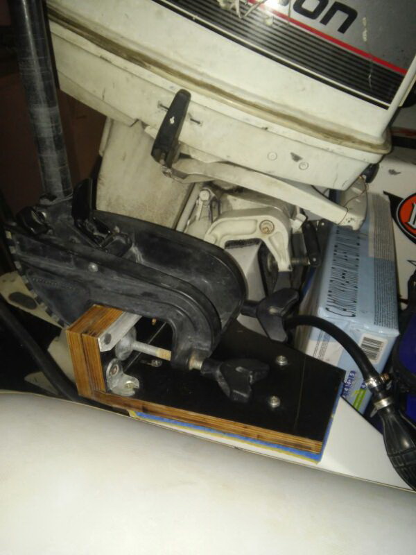

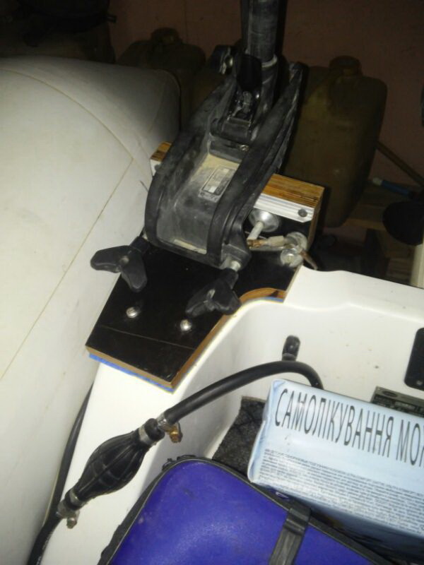

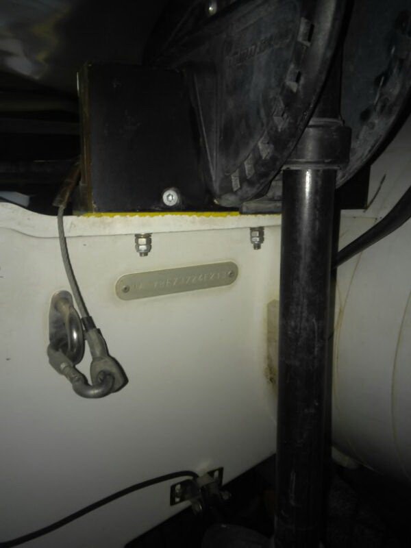

А фото выложить можно, как на одном транце уживаются два мотора. Заранее благодарен.

СЕГОДНЯ-ЗАВТРА ДОБЕРУСЬ ДО ЛОДКИ И СФОТКАЮ .

наконец добрался
