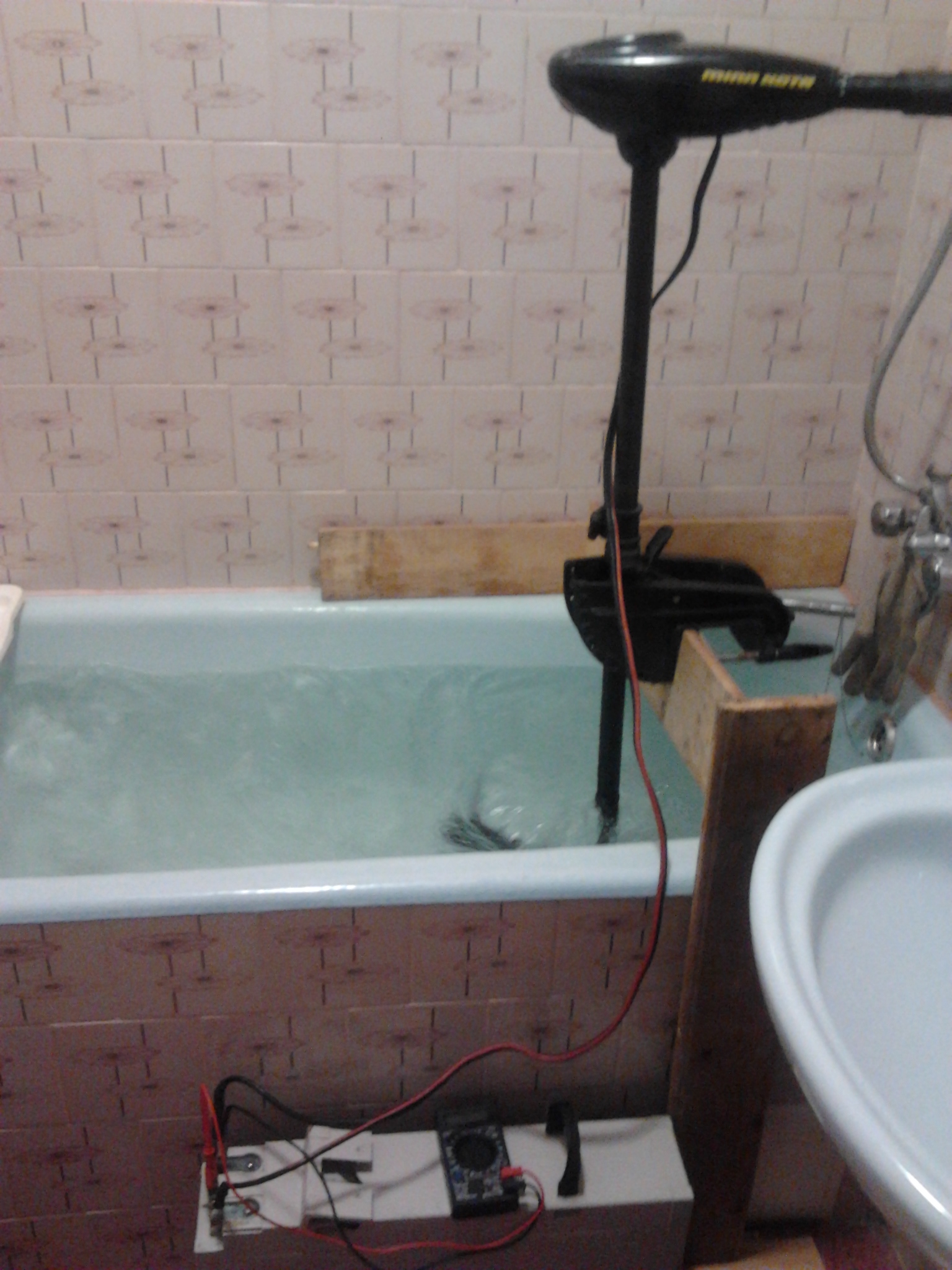

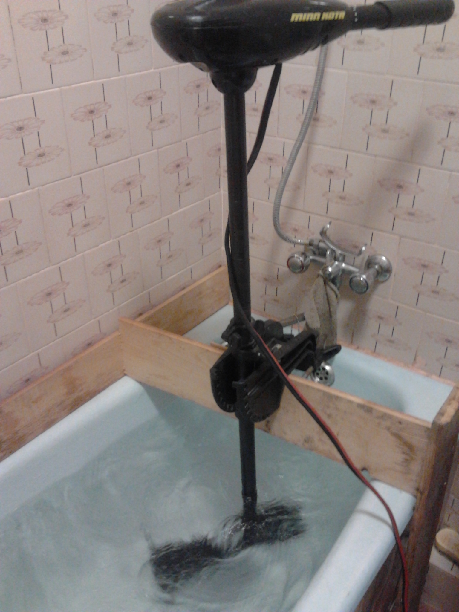

Так как ответов на мои вопросы я не услышал , я не придумал ничего другова как провести полевые испытания в ванной . Включил на 2-ю скорость и буду измерять напряжение через каждый час . Правда думаю разрядить его полностью сегодня не получится так что продолжу завтра с кумом

Закончились испытания ,проходили они четыре дня по три часа, теперь данные : заряд батареи без нагрузки 13,43 В , потребление тока на второй скорости 7,2А , мотор минкота 36лб , теперь по времени :
старт 12,2в
1-й час 12,15в
2-12,18в
3-12,05в
перерыв
старт-12,28
1-12,05в
2-11,75в
3-11,7в
перерыв
старт 11,8в
1-11,68в
2-11,54в
3-11,38в
перерыв
старт 11,68в
1-11,25в
2-10,0в-полный разряд
Итого мотор проработал 11 часов и использовал 79.2 А , значит емкость аккумулятора около 80А/ч .
Как видно из данных после перерыва аккумулятор набирал заряд , но после включения напряжение выравнивалось , что еще влияло на показания так это клемы (мне их надо будет менять )
