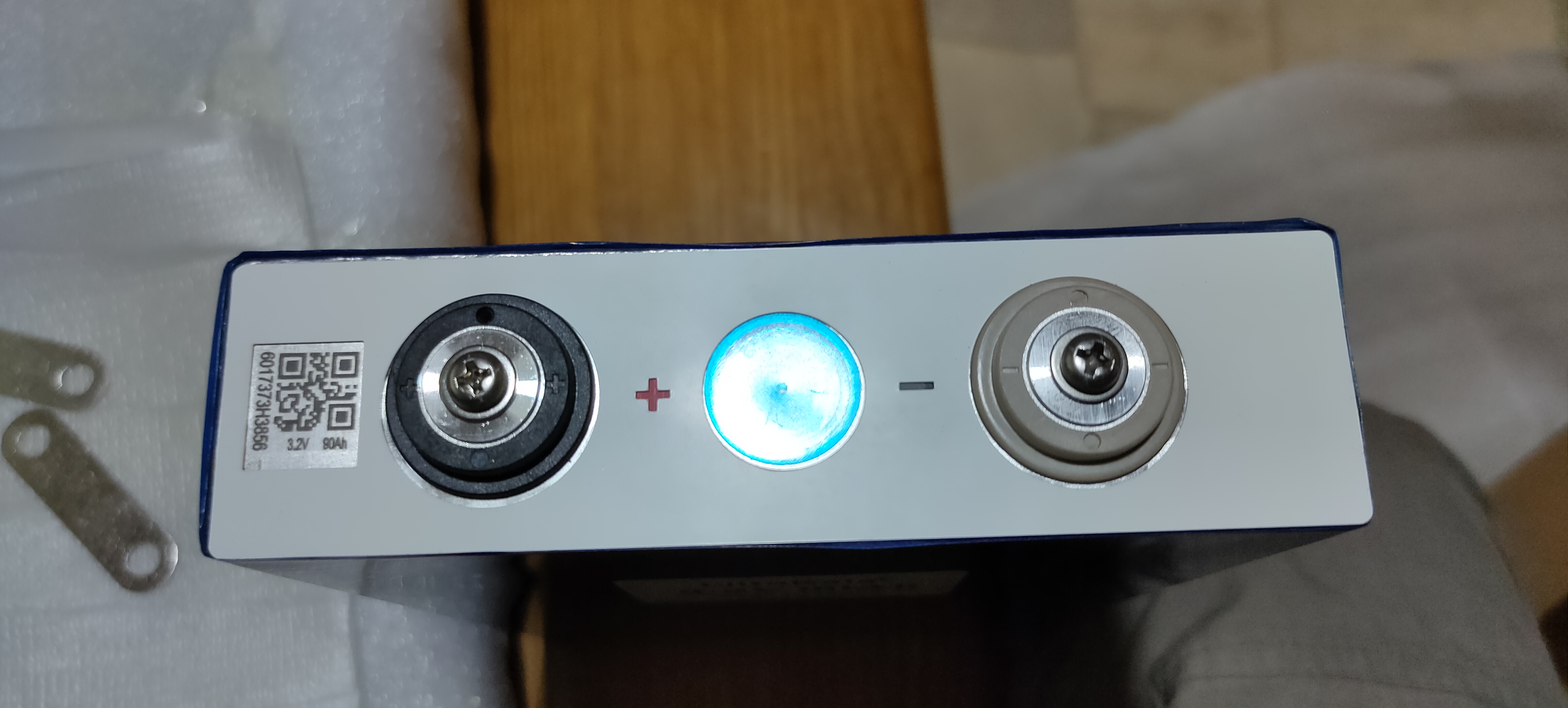

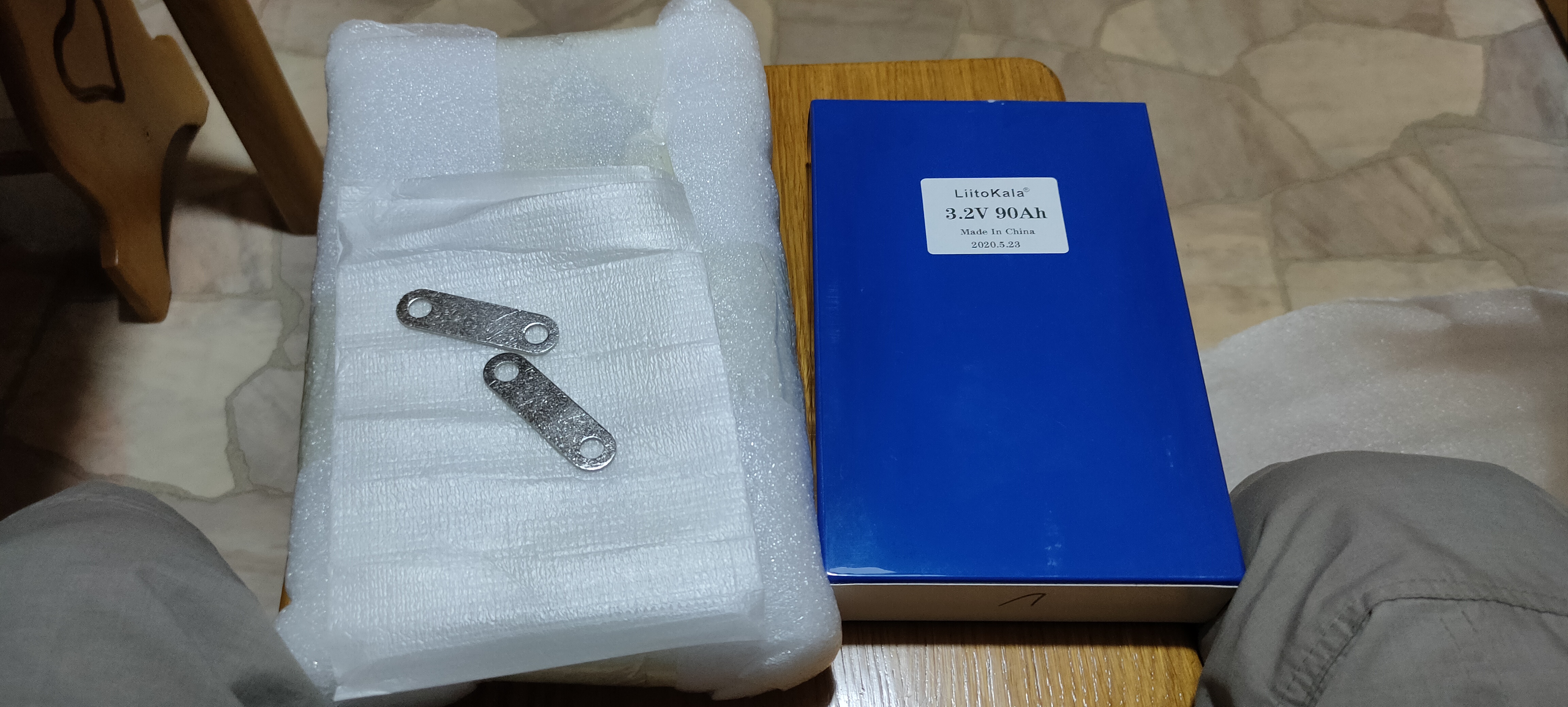

Свежачок
Назва:  IMG20200707152849.jpg
Переглядів: 290
Розмір:  2,48 МБ
ID:	164134   Щоб збільшити малюнок, клацніть по ньому
Назва:  IMG20200707152910.jpg
Переглядів: 283
Розмір:  1,45 МБ
