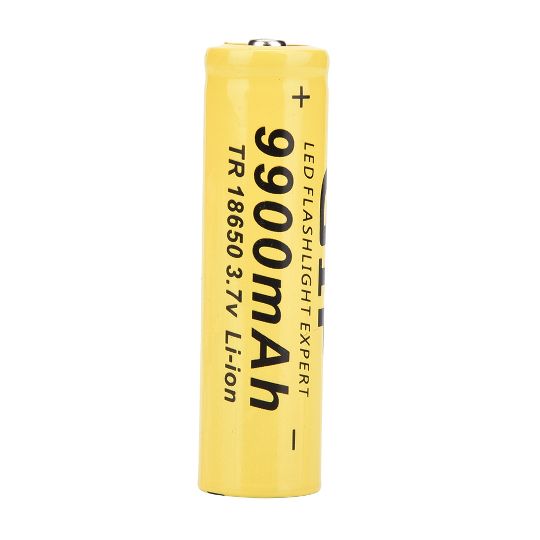

у лития - полный заряд одного = 4.1в (некоторые пишут 4.2в)
литий бывает разный как по по химии так и вольтажу у меня сборки железофосфат основная ёмкость аккума 13,3-12,7 это 4 ячейки.
а как народ относится к такому??
я бы не рисковал,обычно ёмкость в описании сильно завышена, см фото.
Назва:  9900.jpg
Переглядів: 304
Розмір:  18,8 КБ
Alex_Soroka (17.12.2019), Дмитрий 4146 (17.12.2019)
