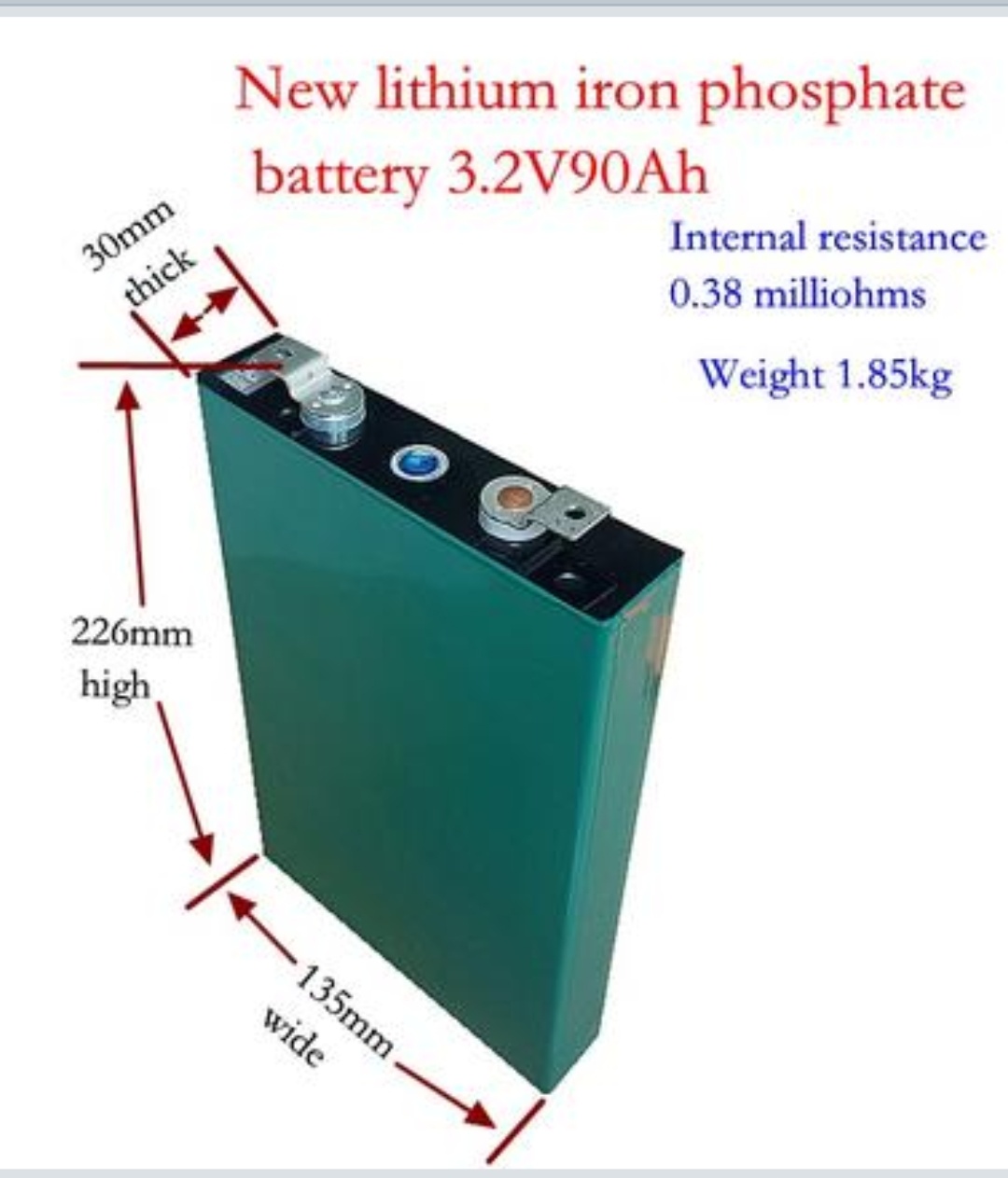

Аватар для Shel
Карапь: П-4
Дописи: 11.095
Сказал(а) спасибо: 5.924
Типово Re: Аккумуляторы для троллмотора
поэтому и рою в сторону железофосфата!
Ну в общем-то правильно роешь но чуть в сторону.
Вот наше всё.Стоимость 50+/-5$ собрать сможет любой маломальски пряморукий габарит и вес просто красота.
Ну и молчу про преимущества в ТТХ по сравнению со свинцом.

Старий 09.03.2020, 14:39   #150 (permalink)
Про балансир забыл?
Про балансир забыл?
Нет не забыл.30$ примерно хороший BMS c проводами припаять нет проблем.
Для полного счастья нужна зарядка с током ампер 50 чтоб быстро зарядить можно было такого пока не нашёл.
