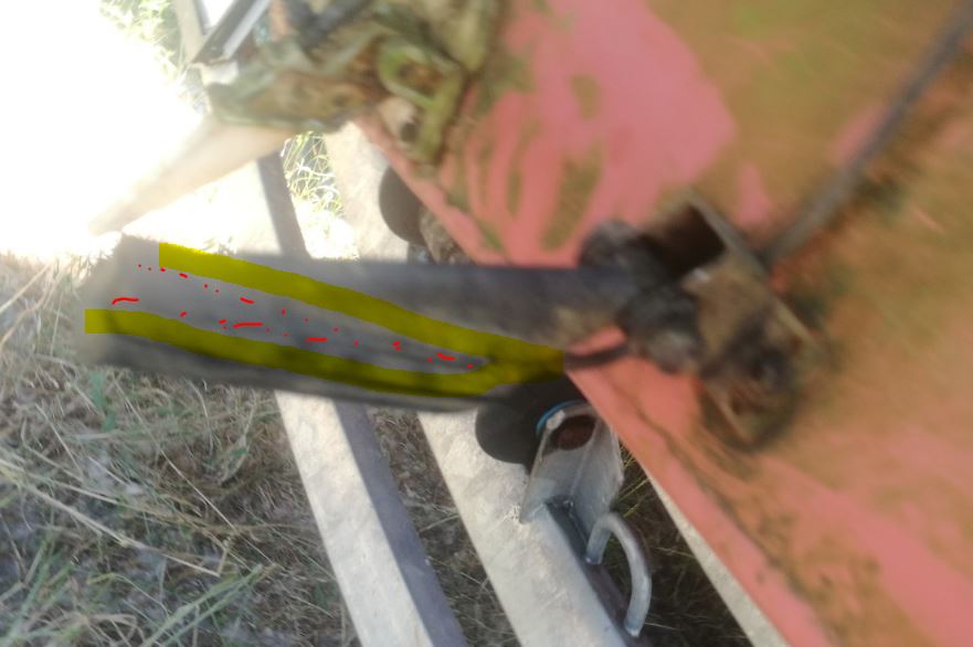

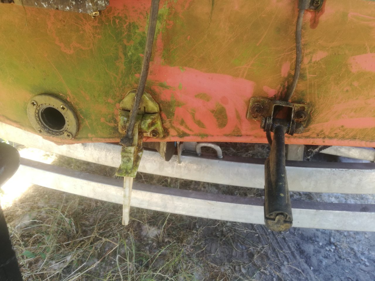

Назва:  изображение_viber_2019-08-29_10-33-57.jpg
Переглядів: 366
Розмір:  181,3 КБ
ID:	159164   Щоб збільшити малюнок, клацніть по ньому
Назва:  изображение_viber_2019-08-29_10-34-01.jpg
Переглядів: 350
Розмір:  192,7 КБ

Эдп это эпоксидная смола.Судя по фото разкололся он от старости.Если так,то все упрощается.Сушим, продуваем, клеим и стягиваем штрабсами или хомутами(потом убираем если метал)Если не стягивается то заливаем один бок,а после высыхания второй.Думаю это не так сложно что-бы попробовать(а главное не дорого)
Усли же датчик куплен то протягивайте кабель и не морочте голову,в первую очередь,себе
Bigle79 (29.08.2019), БОНДЫК (29.08.2019)

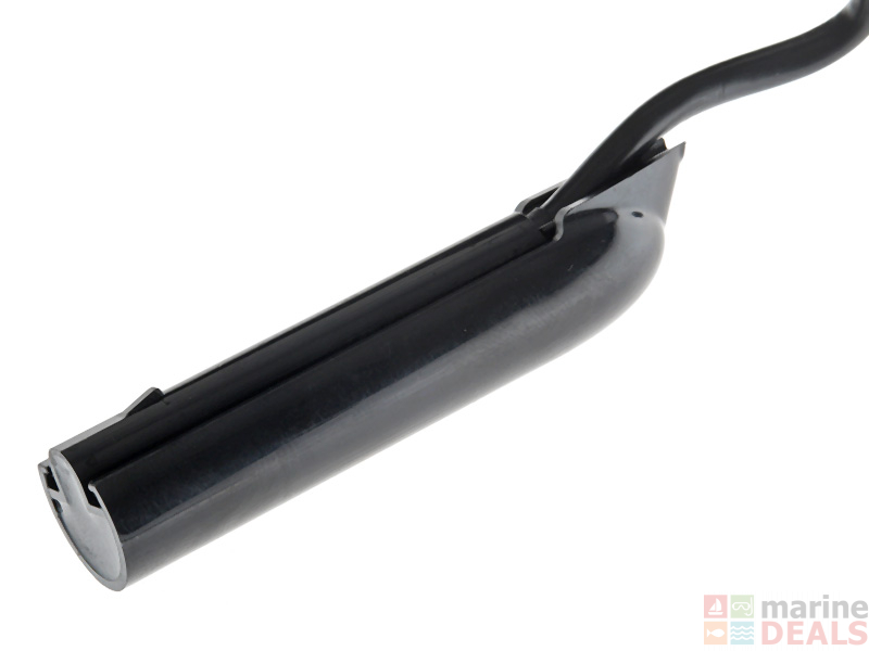

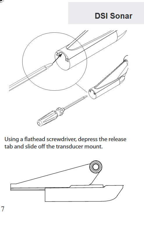

Ну он был сплошной когда-то. Вроде как да, по шву разошелся. Разве он мог разбираться? Может защелка тогда отлетела какая-то...
ну вот гляньте какой он. фишка с разборкой придумана производителем для крепления на трол мотор.
Назва:  dsi.jpg
Переглядів: 327
Розмір:  63,7 КБ
ID:	159168   Щоб збільшити малюнок, клацніть по ньому
Назва:  000-10260-001-2.jpg
Переглядів: 327
Розмір:  86,9 КБ
ID:	159169   Щоб збільшити малюнок, клацніть по ньому
Назва:  61HIbEU29KL._SX522_.jpg
Переглядів: 315
Розмір:  20,7 КБ

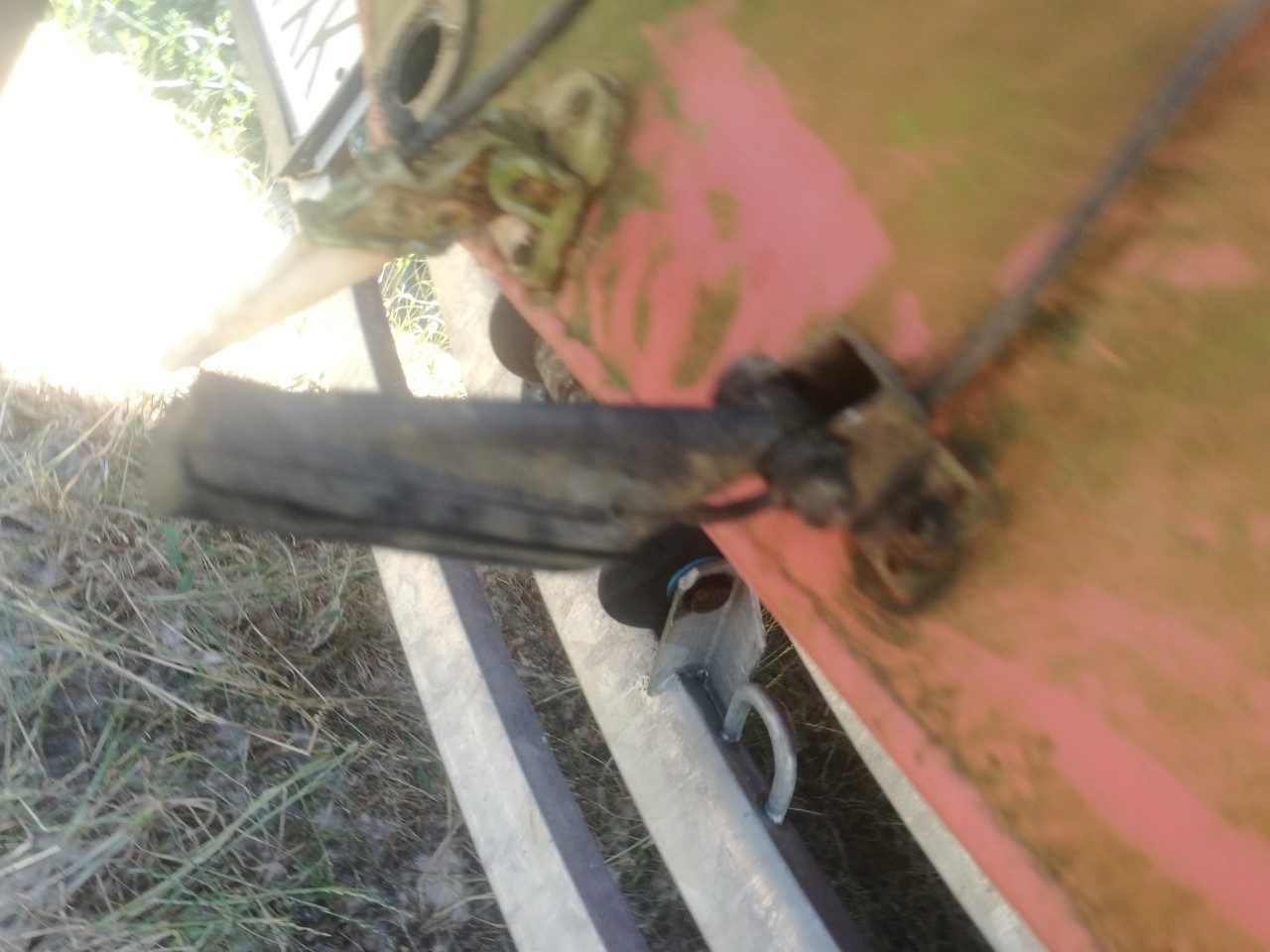

да, скорее всего. Но он вот тут треснул...
Назва:  Снимок.JPG
Переглядів: 345
Розмір:  60,6 КБ
ну это крепление - снять и заклеить(можно и новое купить). сам датчик то целый?
насчет помех две идеи - а) трещина и эти щели на фото тянут пузыри воздуха б) не мешало бы отмыть датчик до первоначального состояния

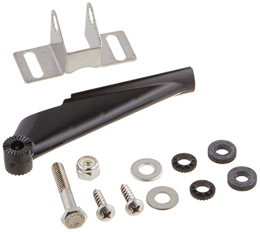

Вот это отдельно корпус?
https://eholot-gps.com.ua/product/kr...dsi-xdcr-mount
Bigle79 зараз поза форумом   Відповісти з цитуванням
Старий 30.08.2019, 11:00   #18 (permalink)
Псевдо: Andrey
Карапь: в планах
Дописи: 516
Сказал(а) спасибо: 206
Типово Re: Замена транcдьюсера. Need help
Допис від Bigle79 Переглянути допис
это крепление
