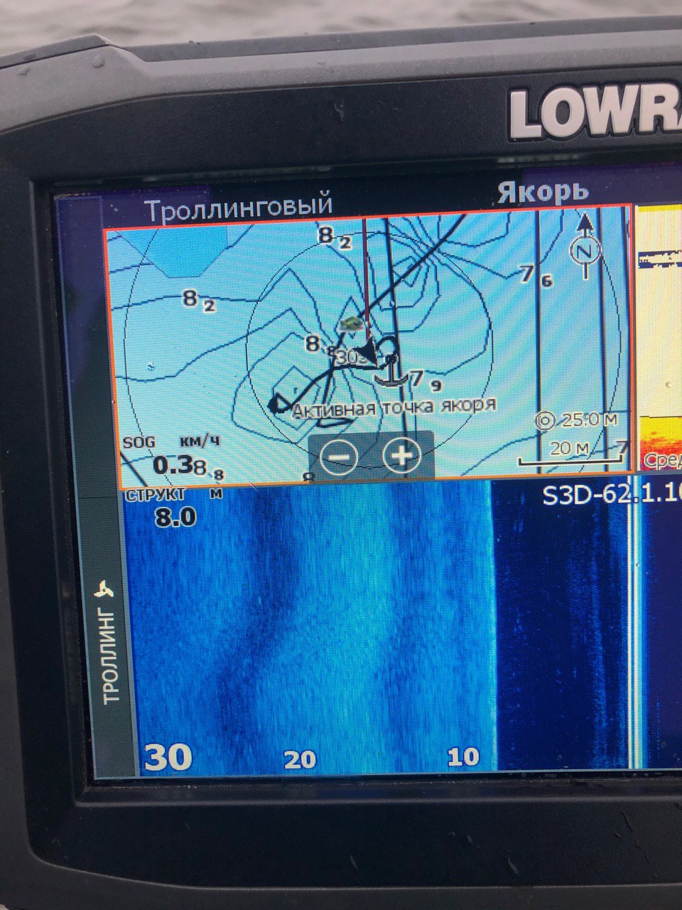

Последняя прошивка 6.0 оказалась очень глючной для меня то авто глубина слетала то с якоря сам спрыгывал то в сон становился то нет при стоянке на якоре. В общем не гут. Но мож и коряво стала прошивка. Перезалился а опробовать не успел. Лед стал зараза.
не могу согласиться. У меня прибор (HDS 12 обычный) начал просто летать на 6-й версии. Попробуйте переустановить
