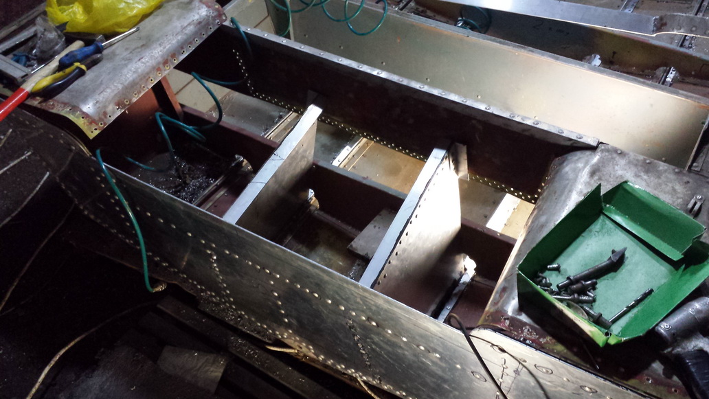

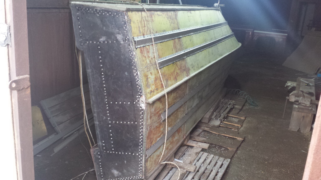

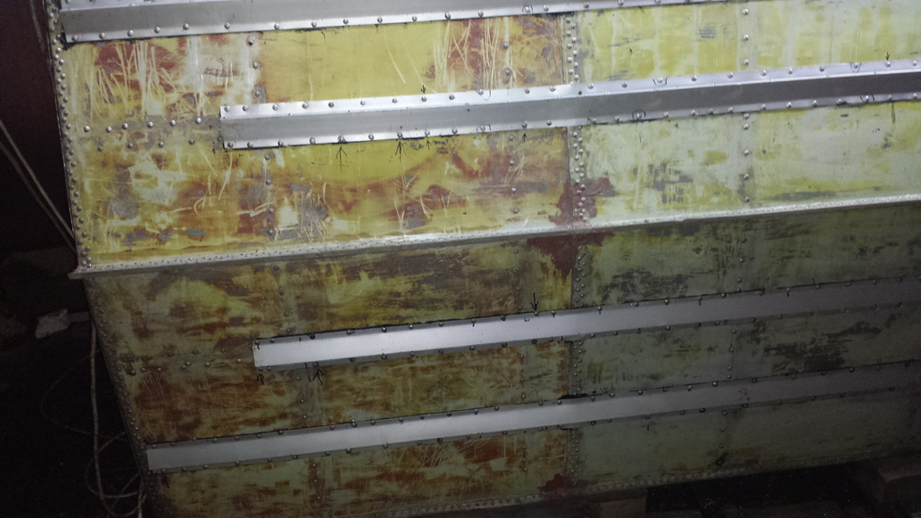

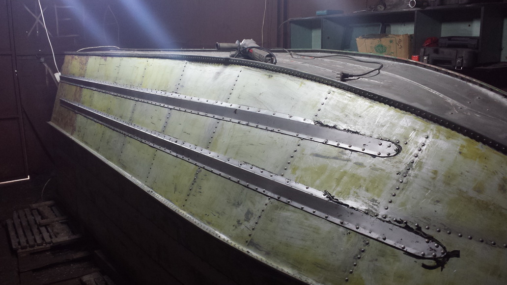

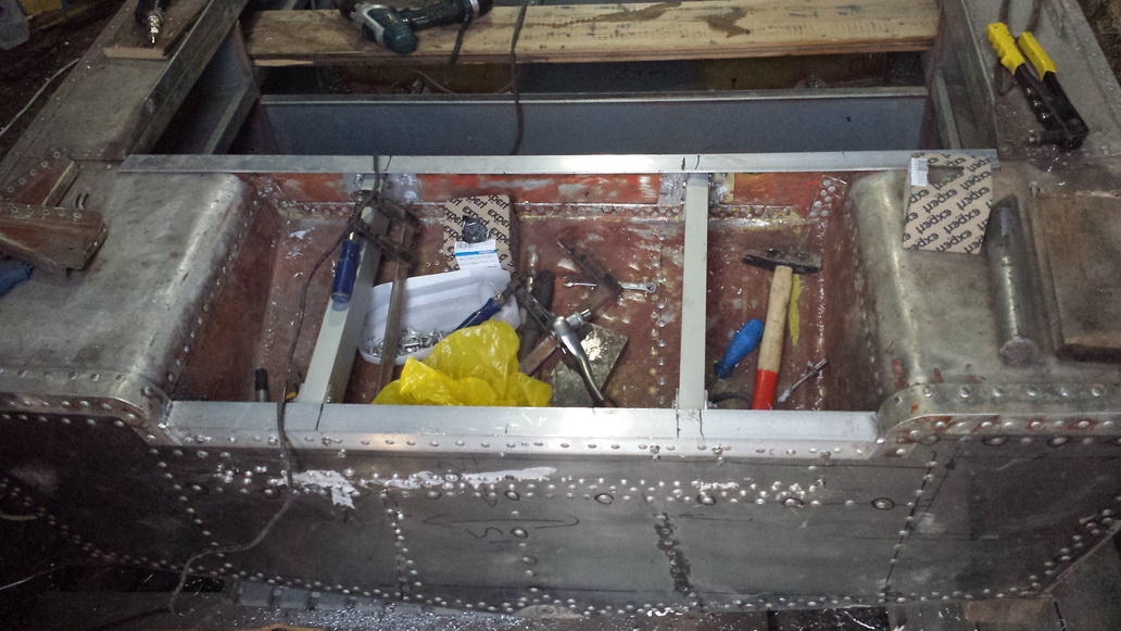

И так по тихоньку начал реконструкцию лодки. Начал с усиления стрингеров. После удлинения лодки стрингера были сварены в стык. По этому добавляю уголки для усиления. Дальше в планах установка реданов и усиление-поднятие транца.
Старый и новый стингера я бы между собой тоже связал, что бы вместе работали ...
Возможно, я параноик ... :)
Нет, не параноик. Именно так и задумано. Обязательно буду связывать со старыми стрингерами.
Примите мои поздравления!!!
То же засматривался на этот корпус,но селяви
Олег,по осторожней со сваркой-поведет корпус!!!

Варить на корпусе ничего не буду. Все будет на заклепках АМГ 5мм.
