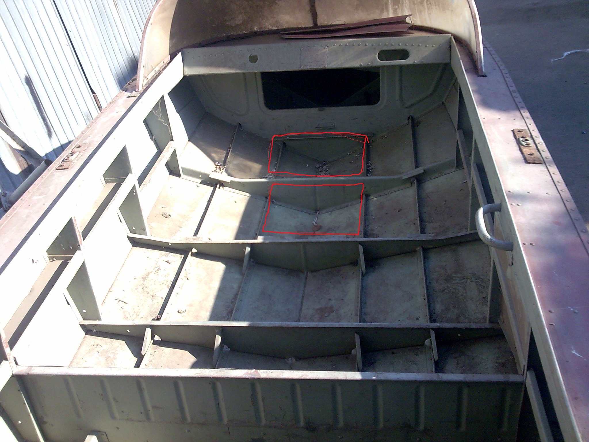

Уважаемые специалисты. Сейчас делаю для себя Южанку-2. Подошел вплотную к вопросу бака. Так как мотор тяжеловат (110 кг Yamaha 50 4т), то бак нужно смещать к носу.
Посоветуйте куда его втулить, в носовой отсек литров на 40-45, или два по килю между шпангоутами? Места на рисунке отметил. СПАСИБО.

У меня днепр, мотор 95 кг. 2 бака между шпангоутами, литров 65-70 в двух. Развесовка нормальная, это при том, что у меня консоли и смещены в сравнении со стандартным на 1 шпангоут к корме
Баки у меня смещены относительно твоих мест нарисованных на 1 шпангоут к корме

Транцевые плиты будут обязательно, но бак в задний рундук ставить не хочу, места и так мало вот и хочу бак поставить между шпангоутов, да и розвесовка будет по лучше. Но одного будет мало, надо два(маленькая килеватость) а с двумя баками никогда не сталкивался. Отсюда и куча вопросов. Как соединить их в кучу, как сделать воздушку, как отводы к мотору, к заливной горловине, нужны ли в баке перегородки?

у меня на ю-2 стоит мот весом в 106 кг и не пользую транцевые - они немного скорость гасят-начать советовал бы с правильного клина
пользовал родной бак 25 л-но купил переносной Лазилас а туда еще +30 л + нычка в 10л это при моем расходе 25л на 100 км огогого-го на сколько хватает
переносной и вымыть легче хоть раз в сезон
