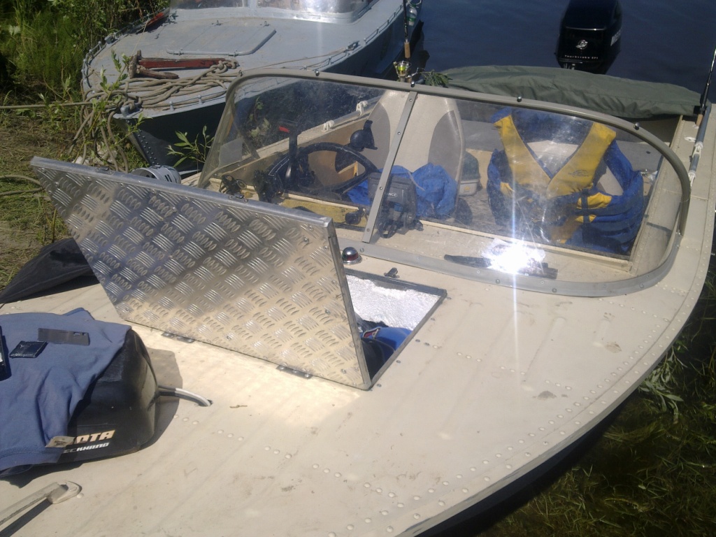

Типово re: Как вырубить нос и сделать 2 консоли на ЮЖАНКА-2
Вот люк-туда влазит палатка,матрас,2 спальника,газ,подушка и по мелочи
Транцевые плиты пригодятся если будете ходить в четвером
