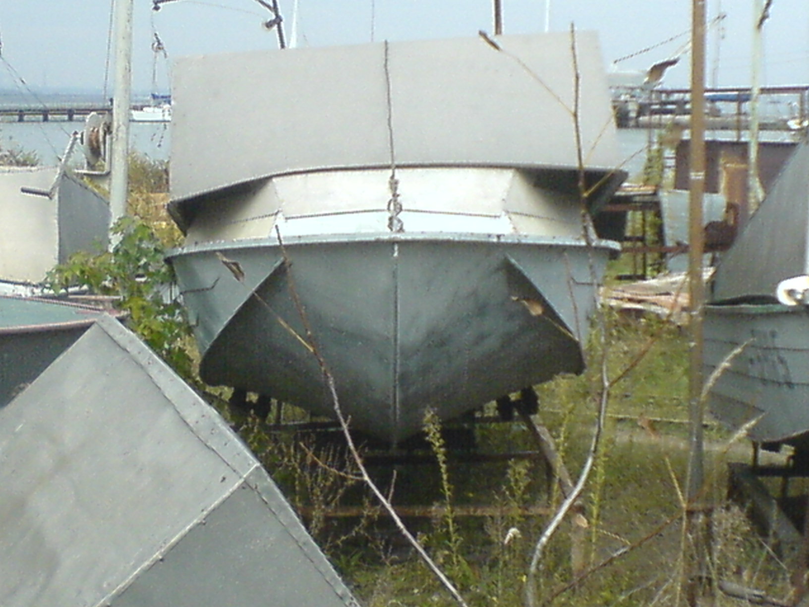

Сделать батоксы прямыми на длине всего около 0,25 длины судна от транца даже не всякий любитель себе позволит, конструктор-судостроитель подавно. Насколько мне известно крутка у Южанки примерно 7 гр., но хотелось бы уточнить, т.е. на миделе у нее 14 гр., в отличие от Днепра и Оки4 оне не моногедрон. Сделано это, в сочетании с 8 гр. транца, для улучшения преодоления горба сопротивления.
Вот фото Ю2 .Делалась на заводе ЧСЗ в Николаеве вроде как для главного инженера.
Добавлена ближе к миделю .Интересно стрингеры внутри лодки не добавлены ,а цельные 4.8 метровые.На фото не видно ,борта нарощены после рубки таким же коробом как у казанки 5м3
Поясните плиз -стандартная лодка разрезана посередине и сделана вставка или к носовой части приделана удлиненная кормовая.
К носовой части приделана удлиненная кормовая
На заводе проблем со стандартными деталями ю2 не было,Носовая часть где-то 3.3 м, кормовая 1.5м ,стык один.(хотя не буду утверждать что все детали стандартные - уж очень плавные обводы днища и бортов)
качество изготовления на высоте .Цельный длиный киль( не добавленый),цельные стрингеры,заводская клепка,плавные обводы.
Старожилы называют эту лодку "Олимпийка".Есть легенда что несколько лодок было сделано к Олимпиаде 1980
