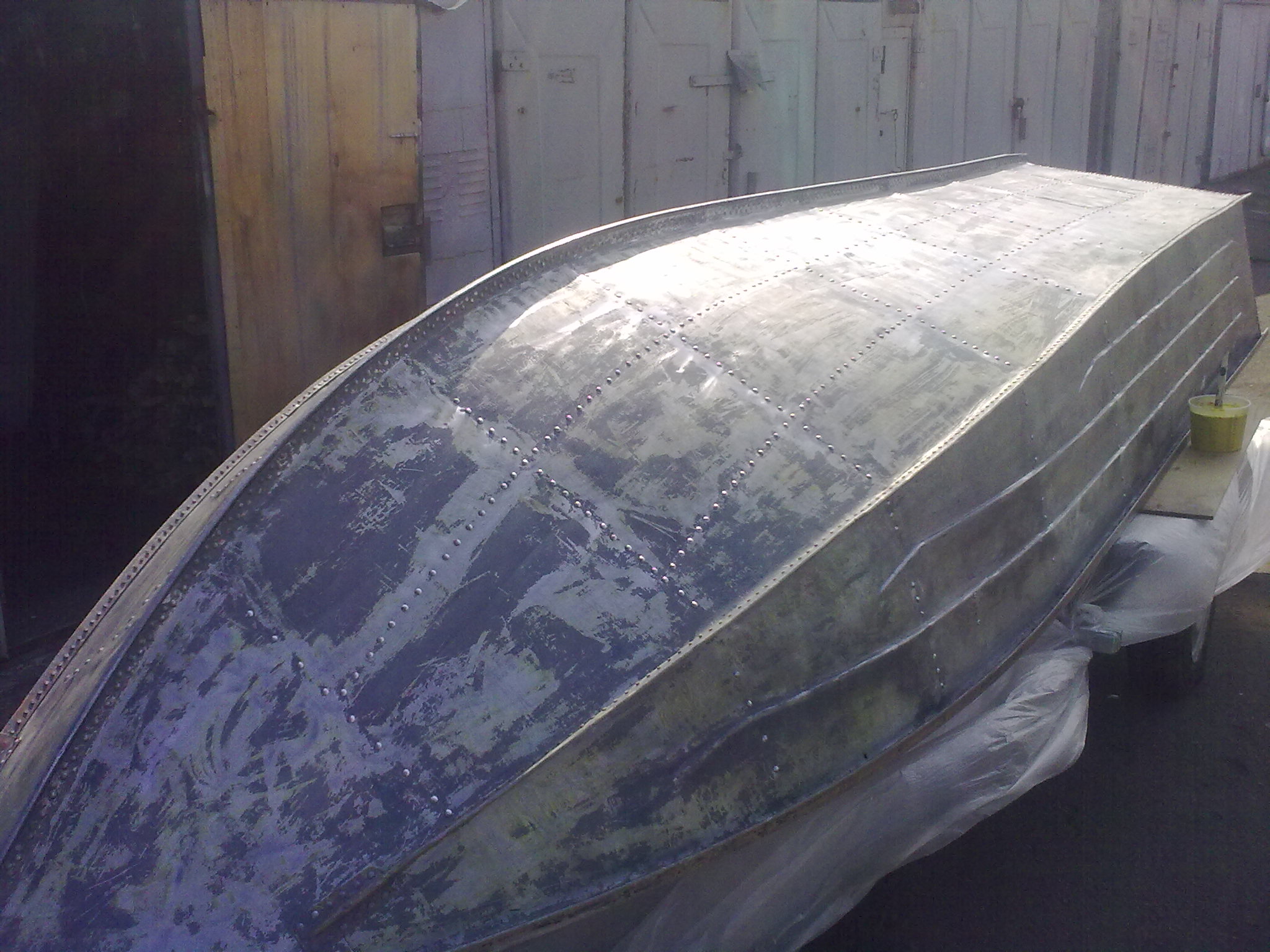

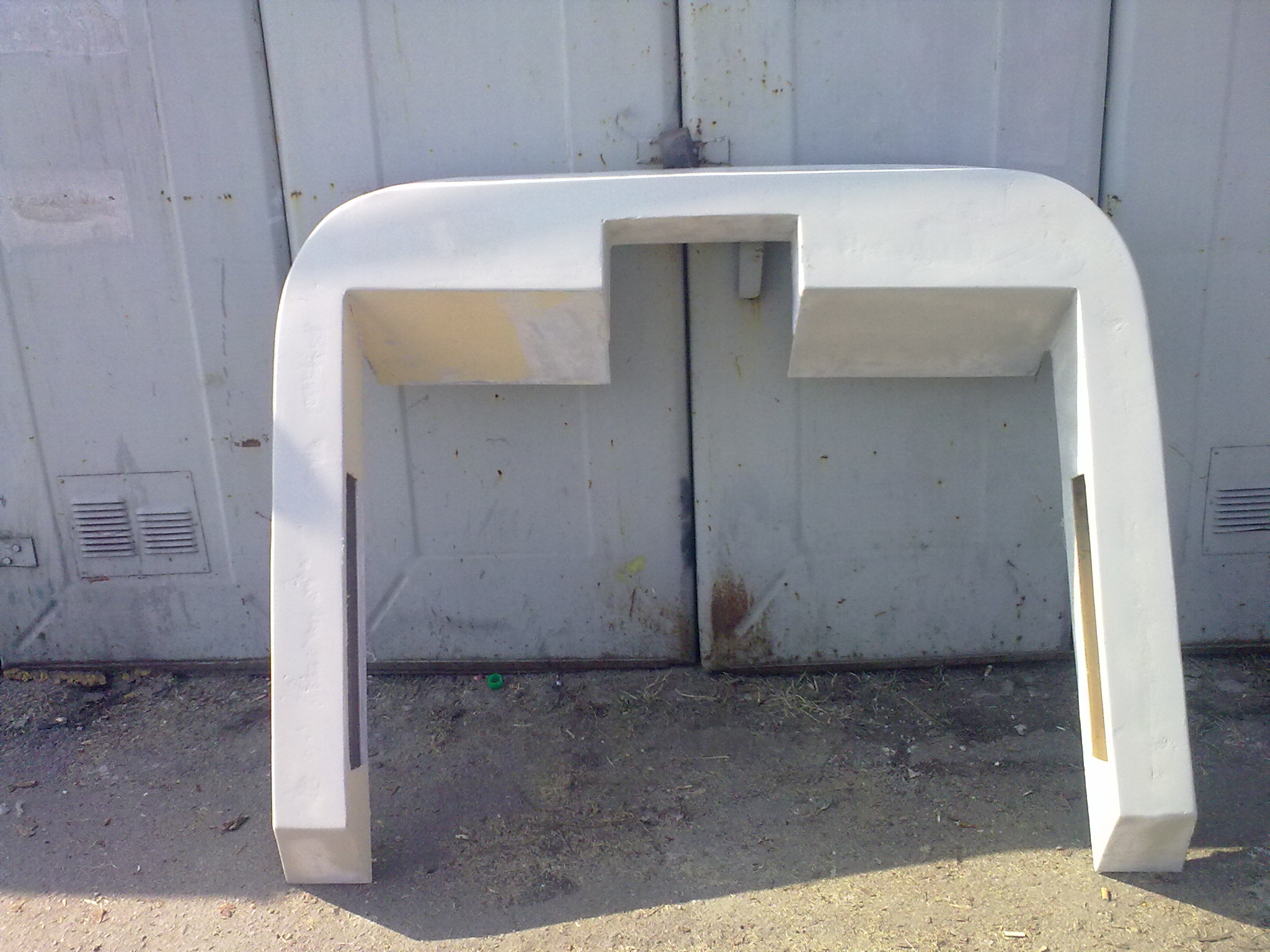

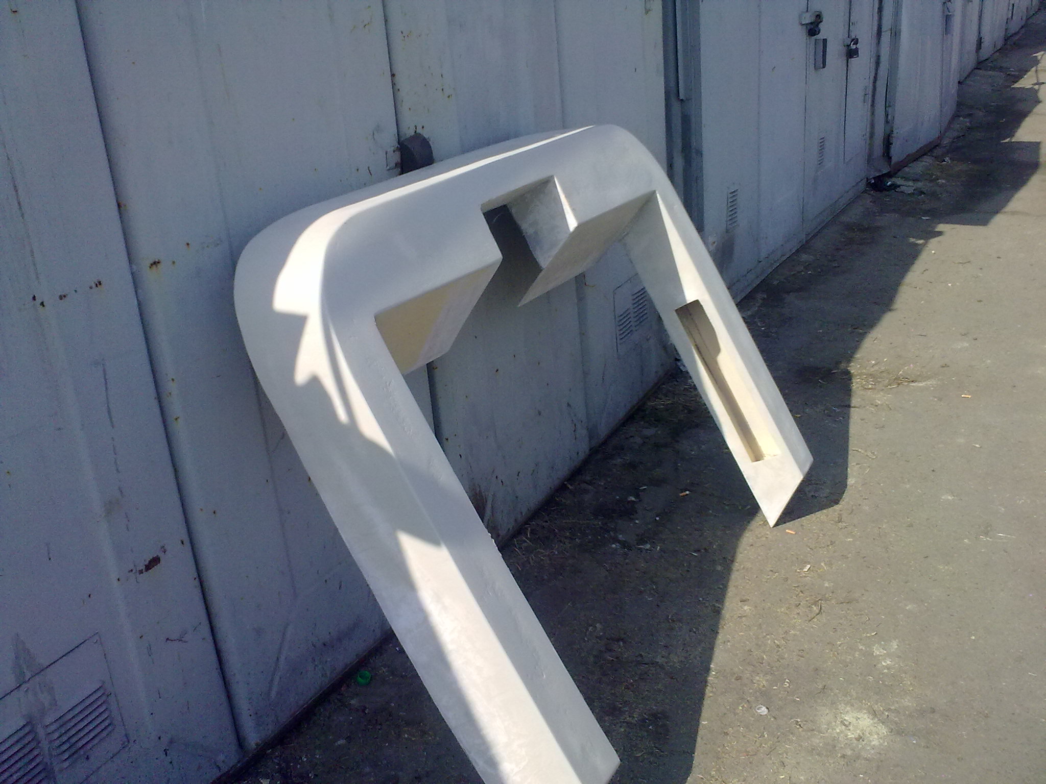

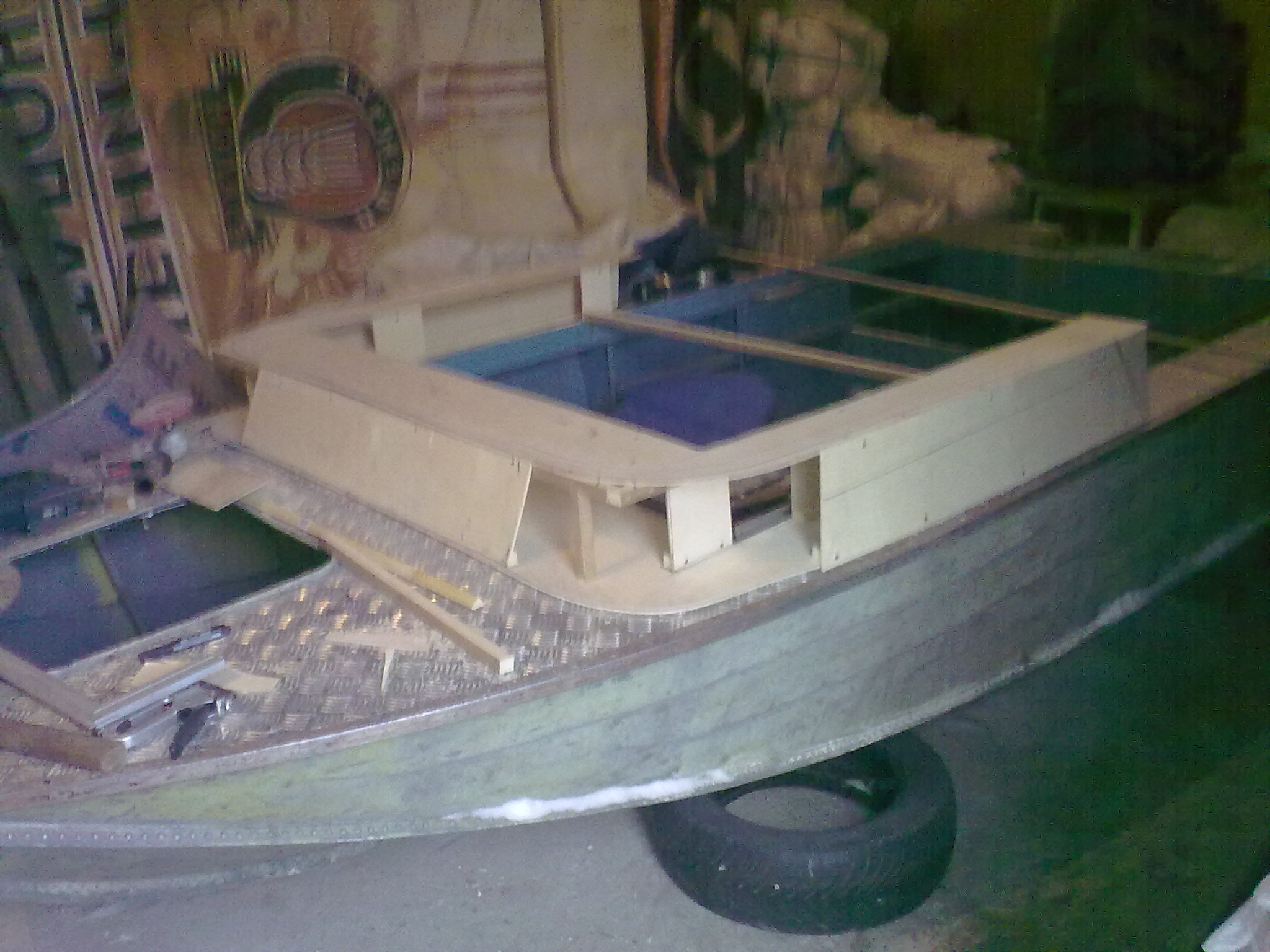

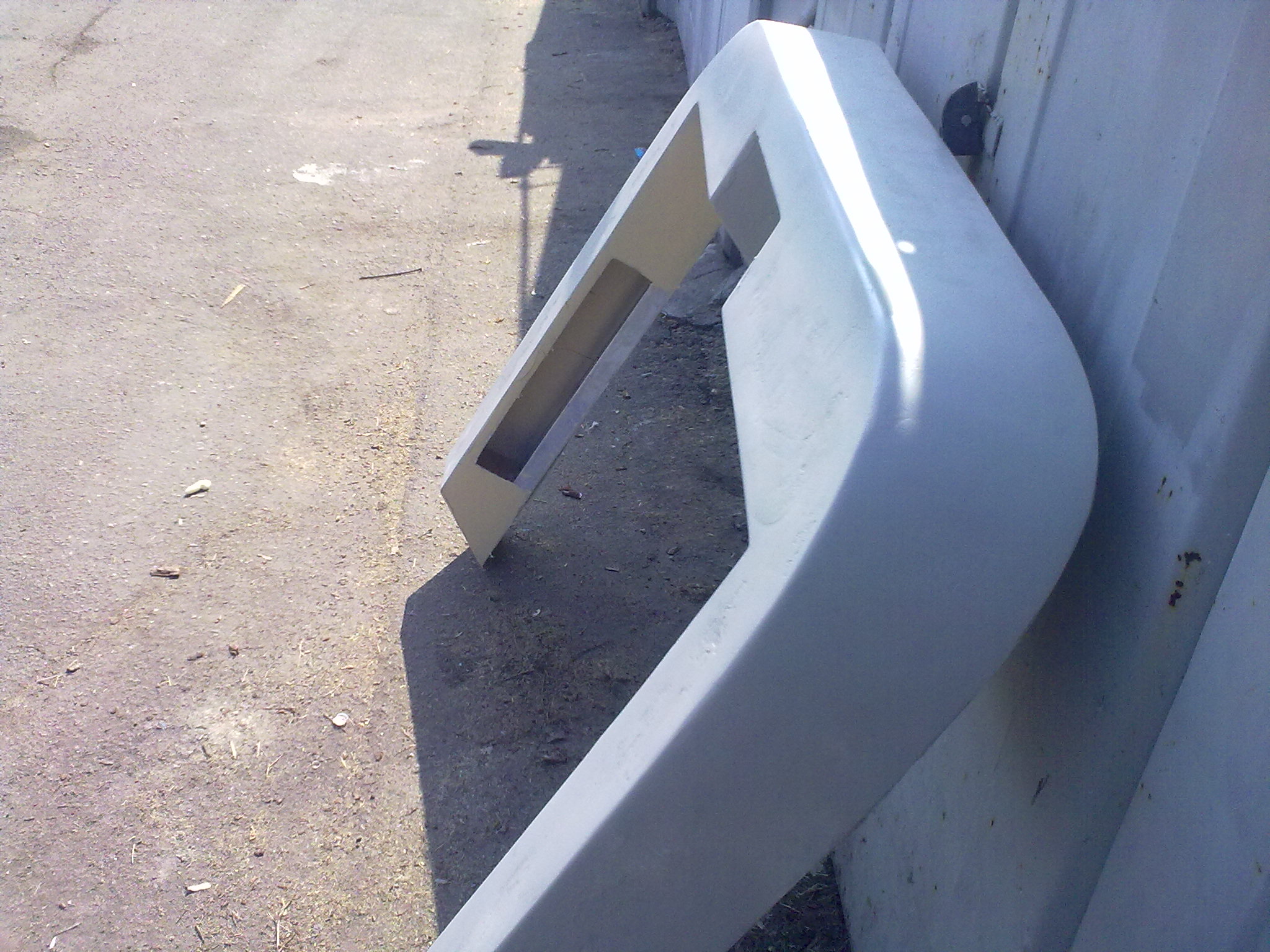

Вот постепенно делаю свою Южанку-2. Пока только установил баки и сделал консоли и стекло. Потеплело, думаю на выходных красить и вкидывать все остальное. Вото консоли в стадии производства. На сегодняшний день они готовы но фотки выложу на следующей неделе.
Продолжение следует...

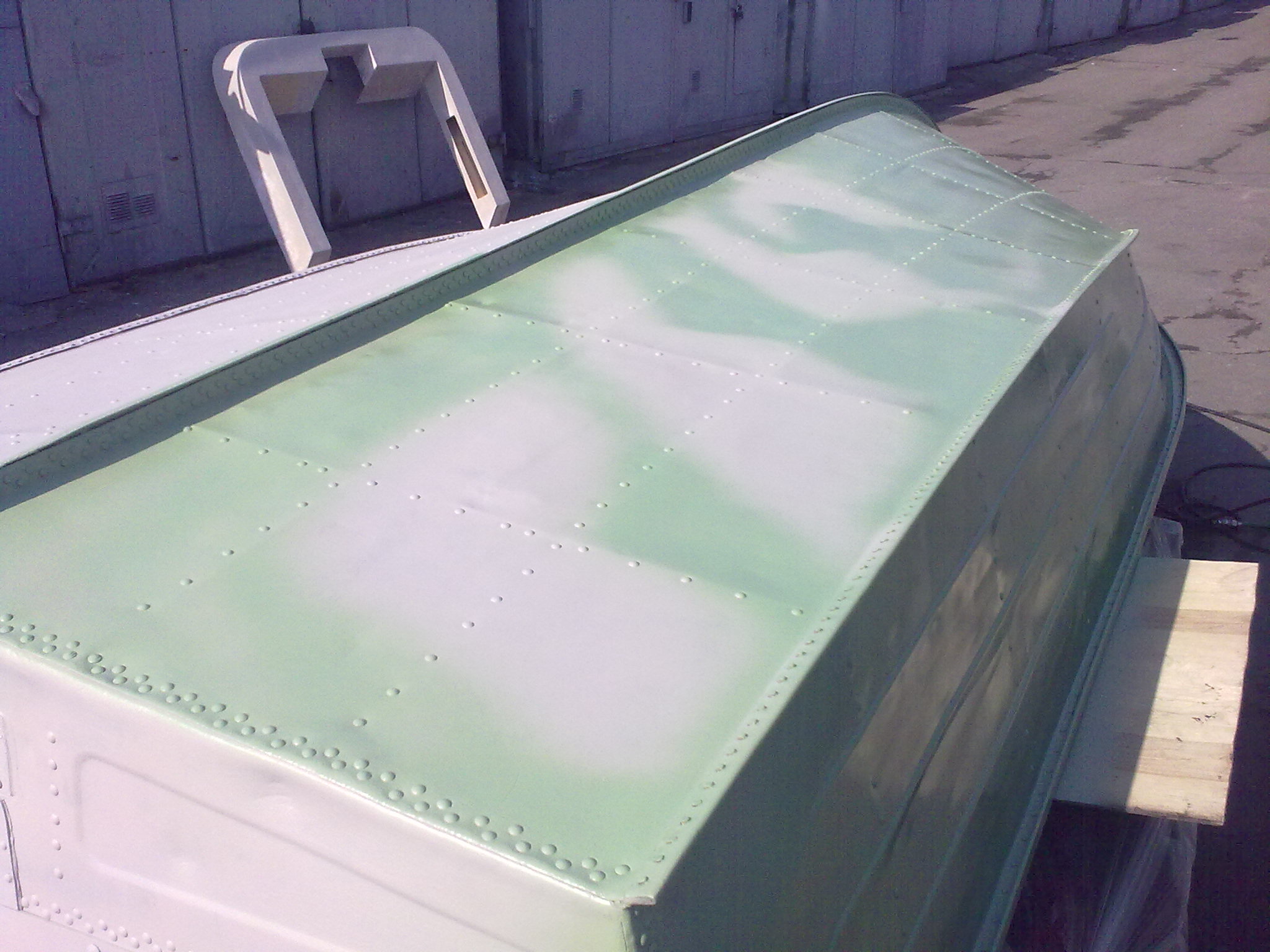

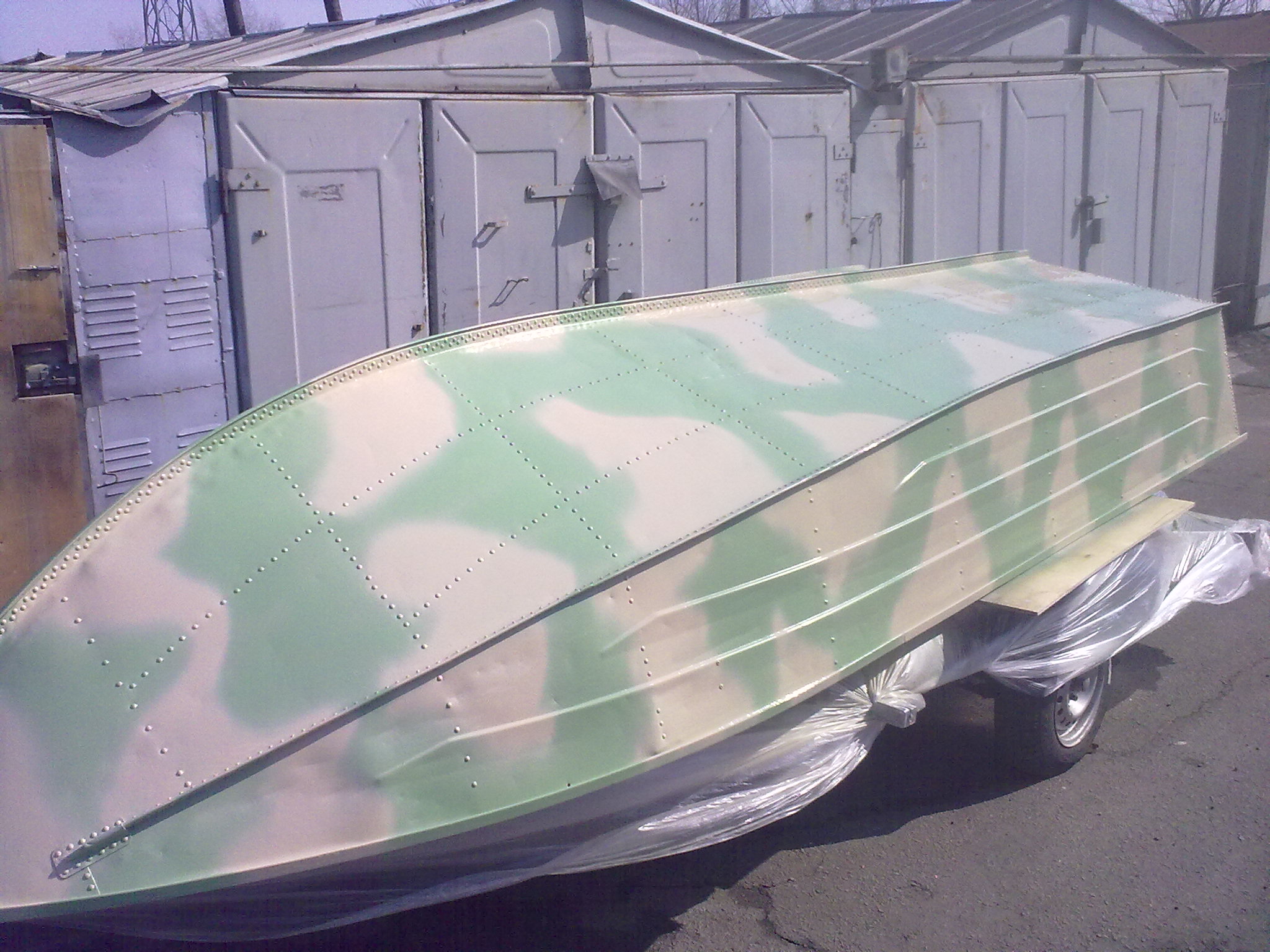

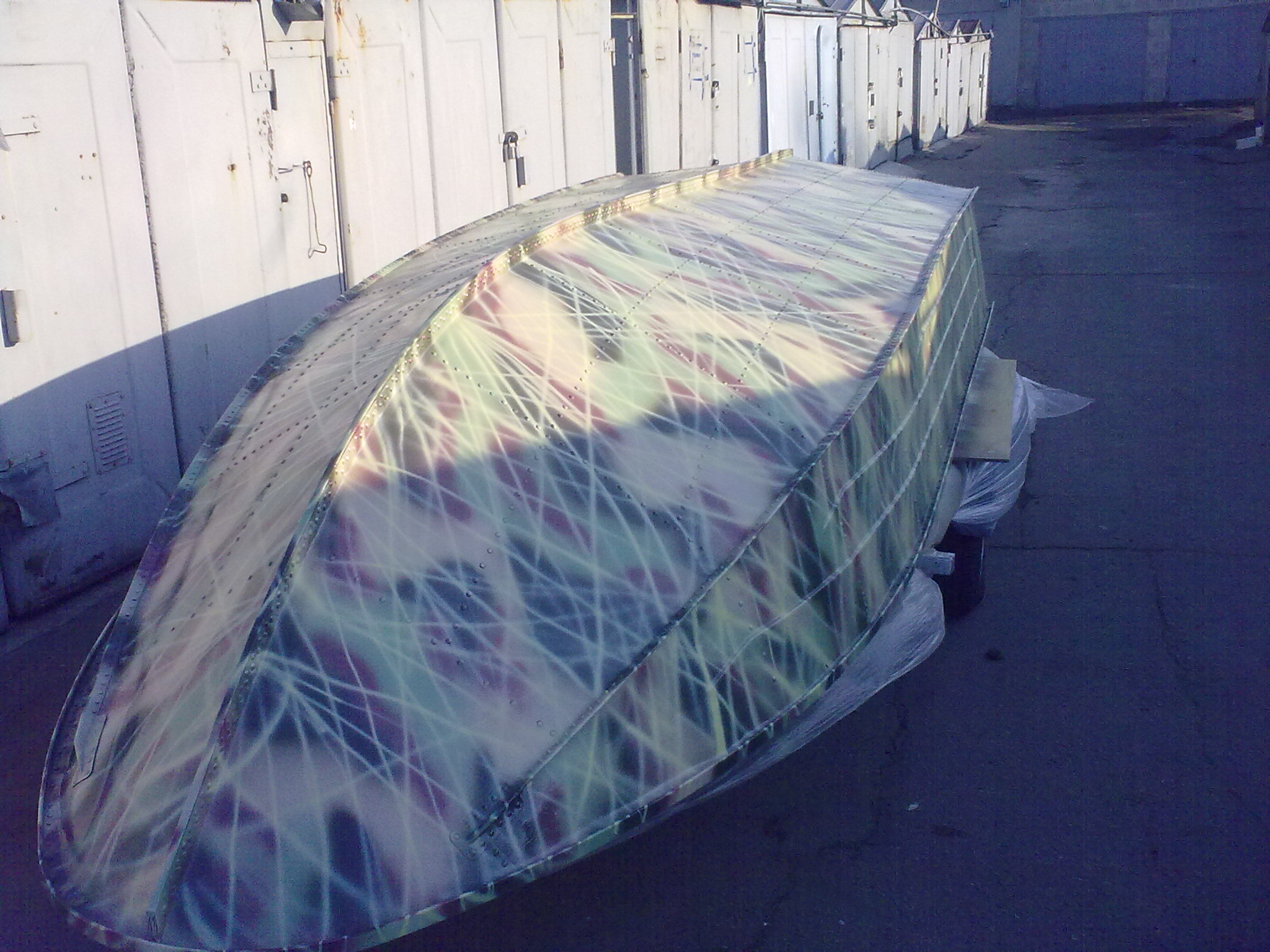

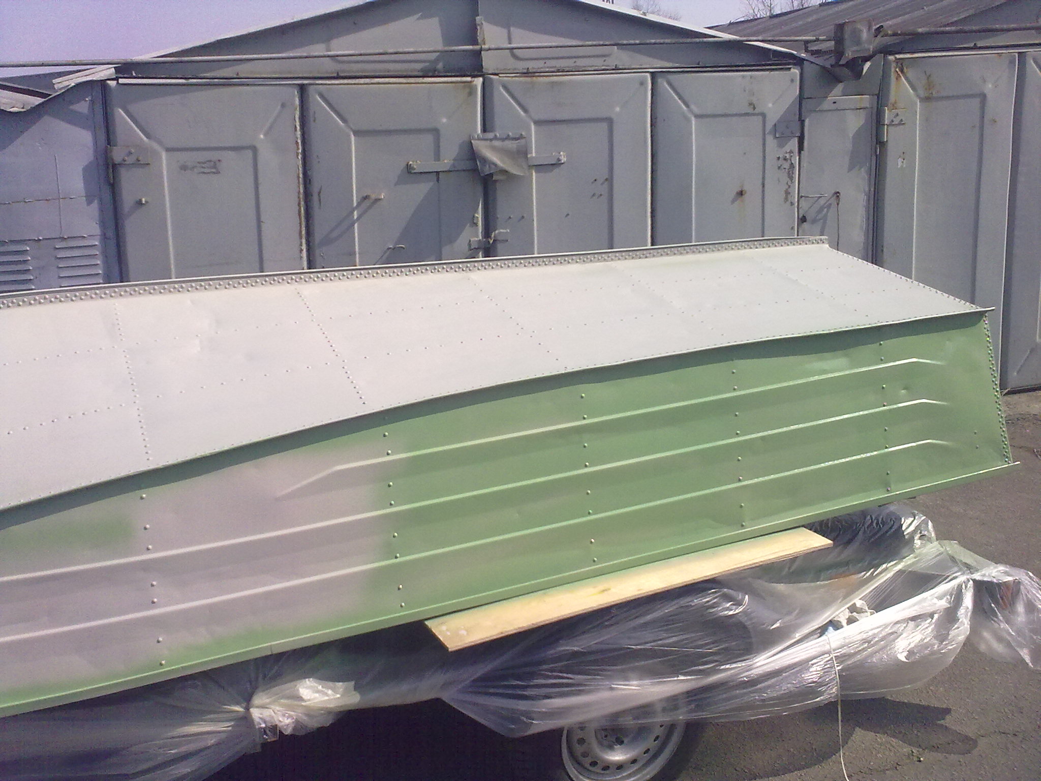

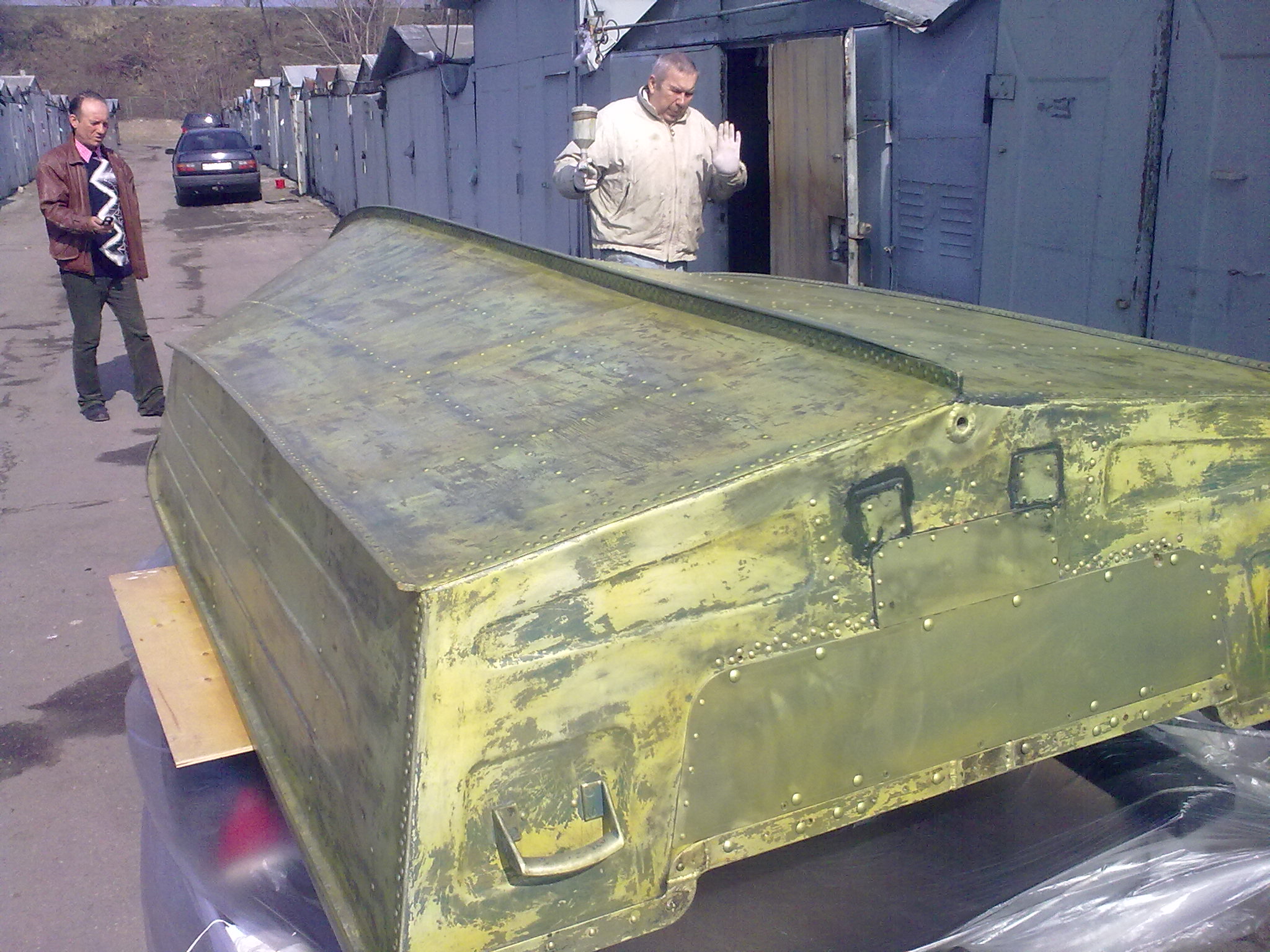

Старий 18.03.2012, 21:50   #96 (permalink)
Аватар для oleglena
Карапь: FurSeal
Дописи: 16.743
Сказал(а) спасибо: 12.969
Типово Re: Как вырубить нос и сделать 2 консоли на ЮЖАНКА-2

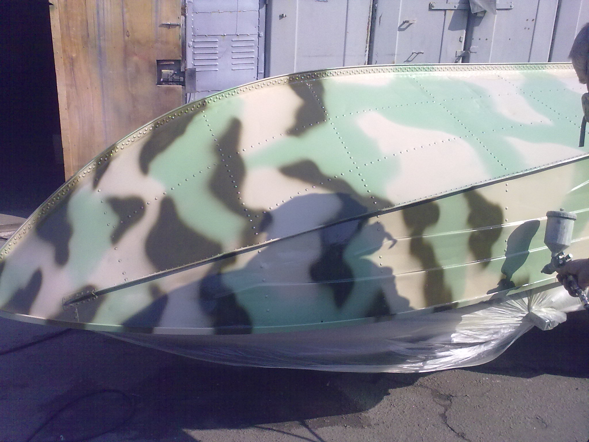

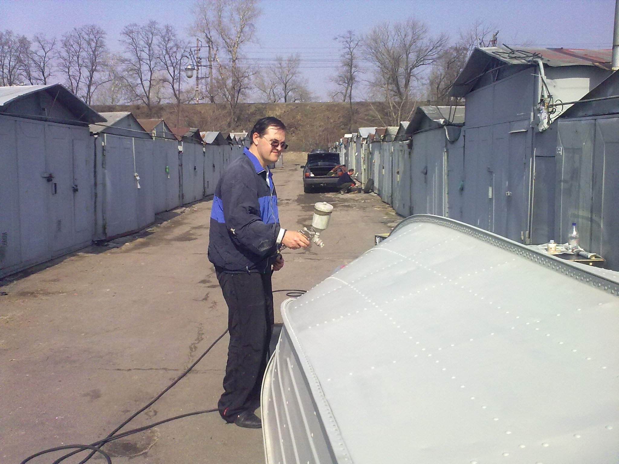

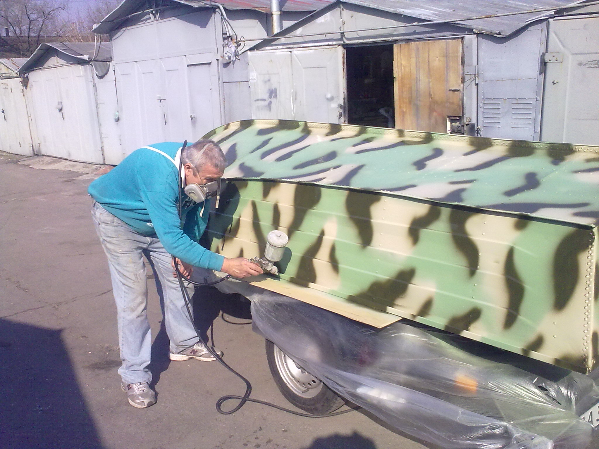

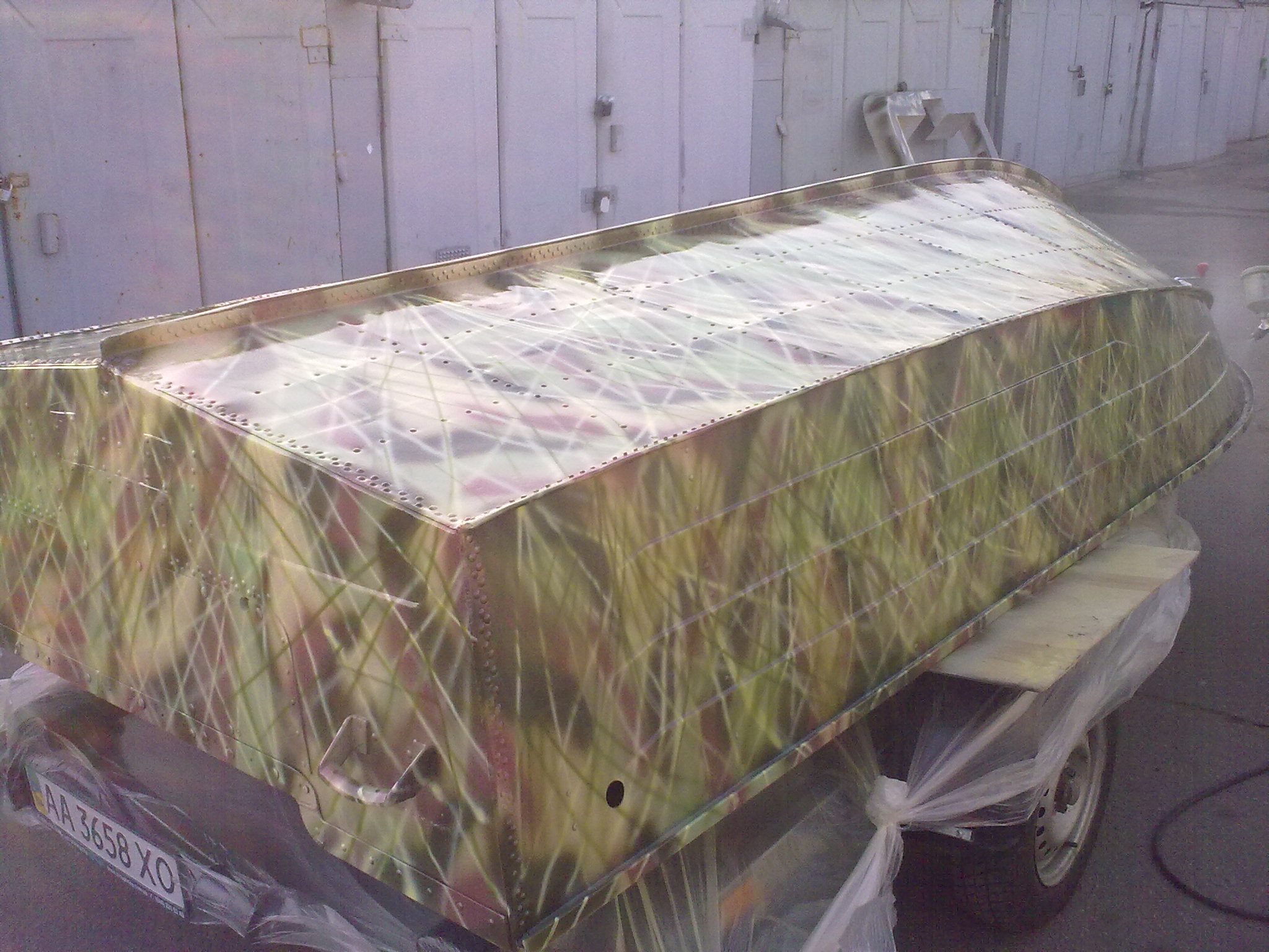

Наконец то пришла весна и первое тепло. Лодка ждет покраски, и вот он час пик. С самого утра забираю товарища и едем в гараж красить свою Южанку-2. Перевернули лодку вверх дном и вперед. Первой лягла ВЛ 02, дальше эпокситная грунтовка и раздумья, как будем красить в комуфляж. Сначала развели краску цвета оливки и нанесли тонким слоем, так сказать создать фон. Далее пошла краска цвета беж, положили пятнами. После положили пятна цвета хаки, далее коричневые пятна. . Подсохло чуть и взяли в руки аэрографы и в две руки принялись за розрисовку "под камыш". Поизгалялись двумя оттенкаи и , принялись за лак. Положили два слоя твердого лака. Вот так закончился первый день.
Завтра предстоит установка консоли и покраска верхней части лодки.
Сильно не ругайте, как смогли так и покрасили, но мне нравится.

Отлично получилось!!!
Чем красили (производитль и название), сколько пошло каждого цвета, какой компрессор (объем ресивера), что за краскопульт (собпло),побольше нюансов...
Реально интересна любая информация, т.к. свою лодку никак не могу расчухаться покрасить

Старий 18.03.2012, 22:27   #98 (permalink)
Аватар для oleglena
Карапь: FurSeal
Дописи: 16.743
Краска акриловая дюксон, оливки пошло одна зарядка краскопульта, дальше беж, его ушло около одного бачка краскопульта, дальше хаки, его ушло тоже около одного бачка, коричкевого пол бачка, на аэрографию ушло два цвета по 70 грамм. Лака ушло один комплект, это гдето полтора литра. Краскопульт с соплом 1,4 со стандартным бачком, компресор с ресивером 20л плюс рессивер на 100 л. Эпокситного грунта ула банка. На верх надо будет докупить. ВЛ 02 около 700 грамм уже готовой смеси.
Как то так.

Пока еще краска не стала , советую подрезать сантиметров на 50 киль в корме , меньше прохватов будет.

Старий 19.03.2012, 06:55   #100 (permalink)
Аватар для Игорь ims
Карапь: Finval
Дописи: 3.593
Сказал(а) спасибо: 1.763
Красиво покрасили. А зачем лак на камуфляже?
oleglena (19.03.2012)
