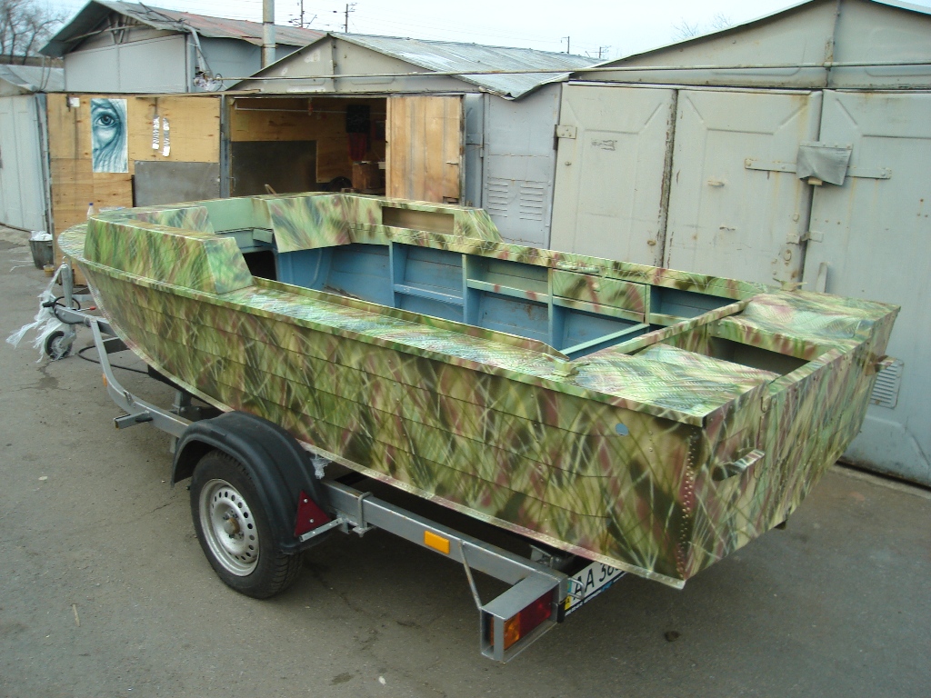

Красиво покрасили. А зачем лак на камуфляже?
Я знаю что на комуфляж надо матовый лак, но мне охотится не надо, особо по комышам прятаться тоже не надо, а с глянцем красивше смотрится, как по мне.

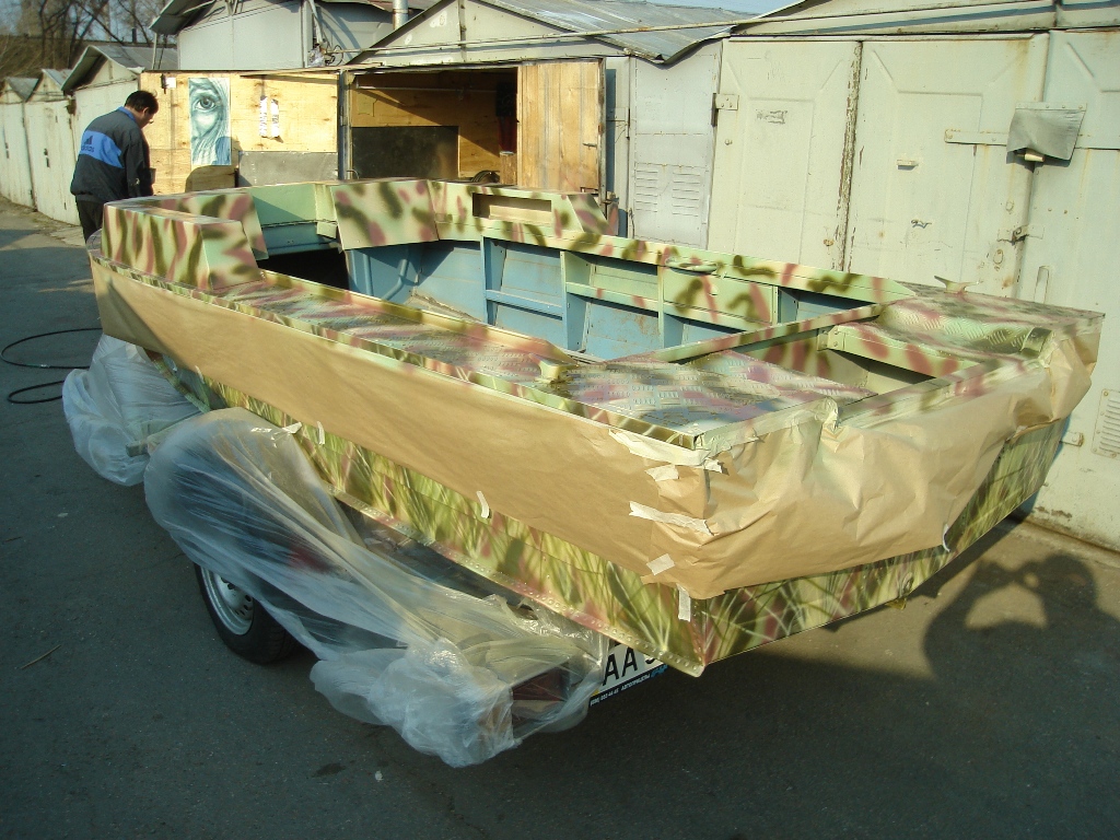

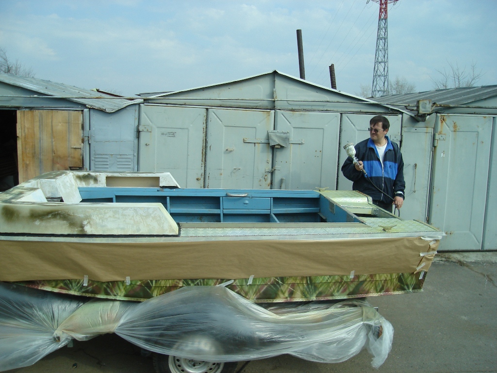

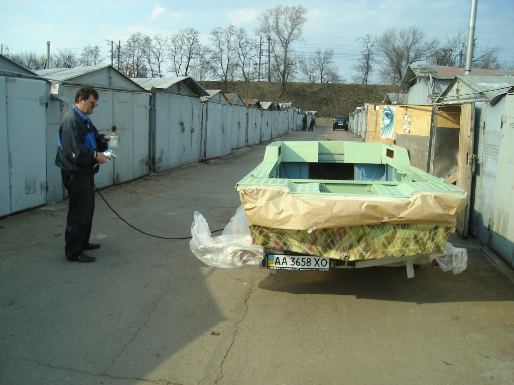

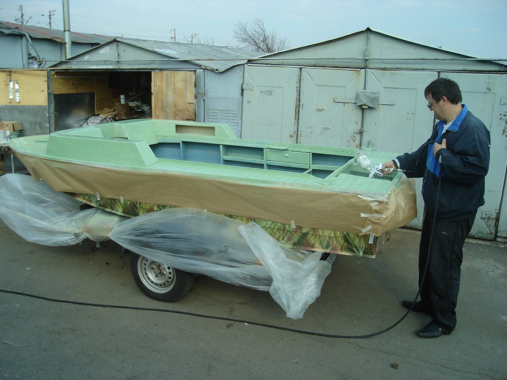

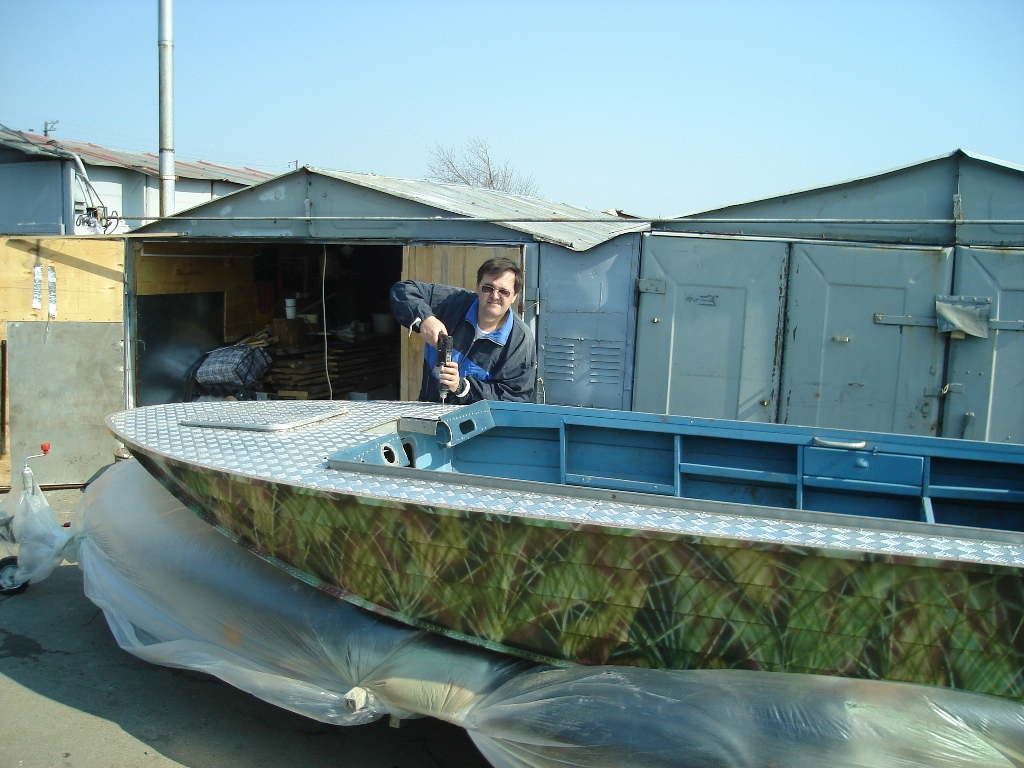

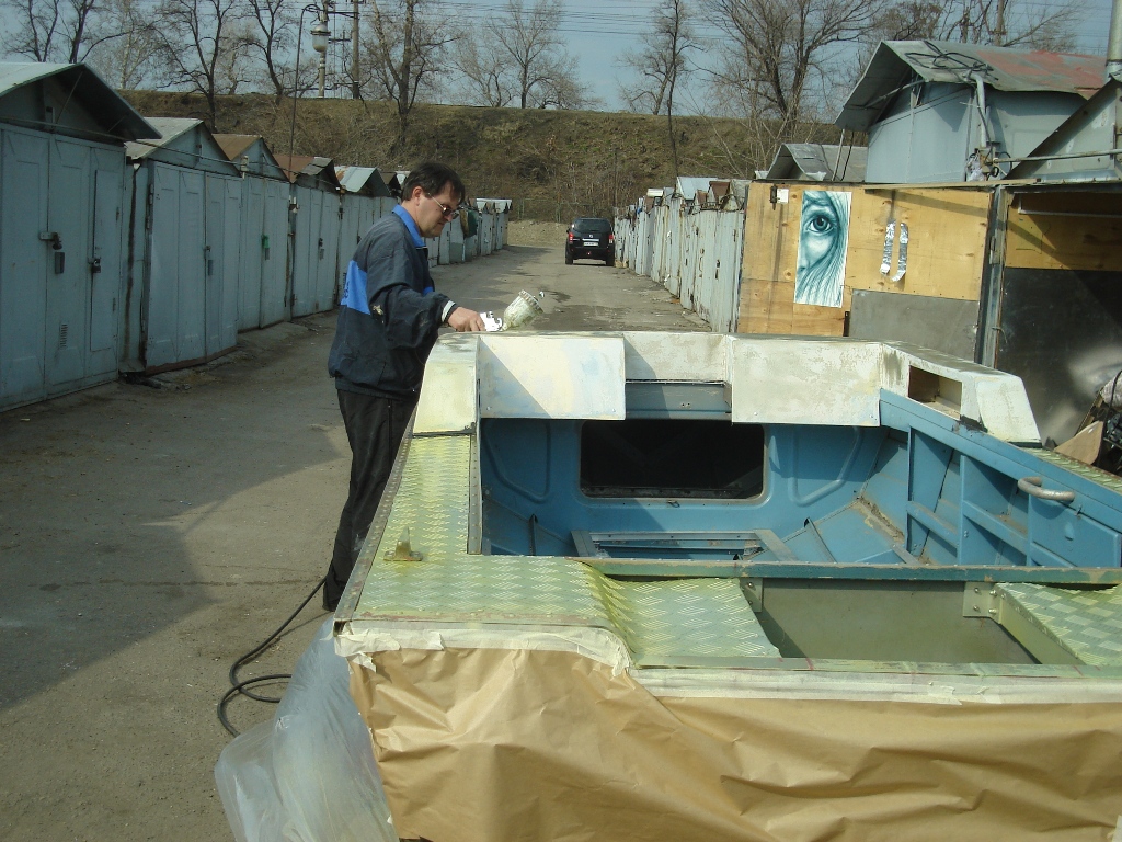

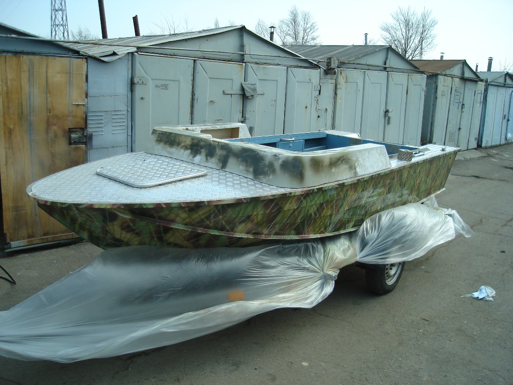

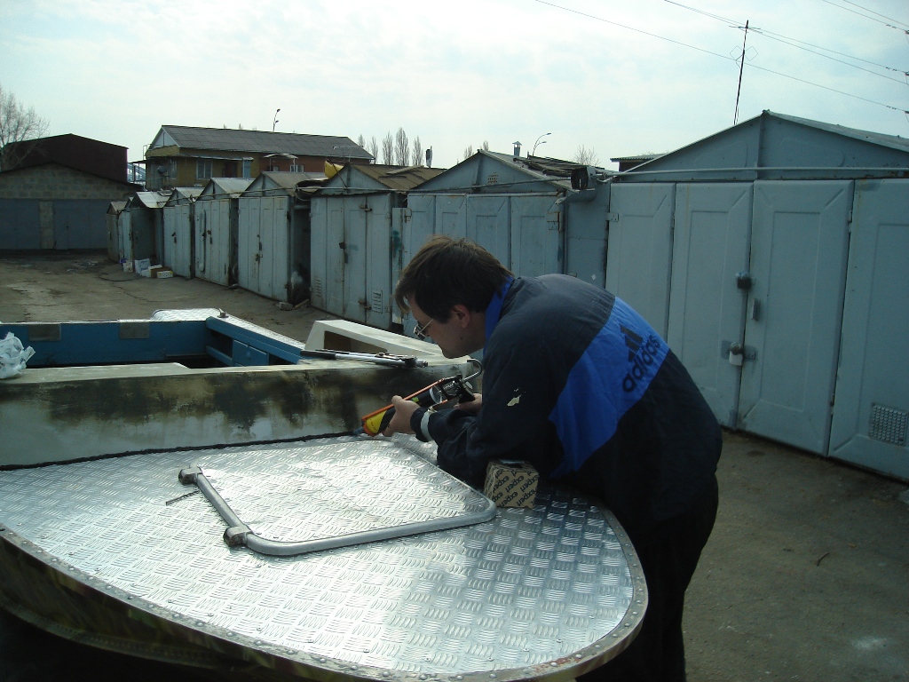

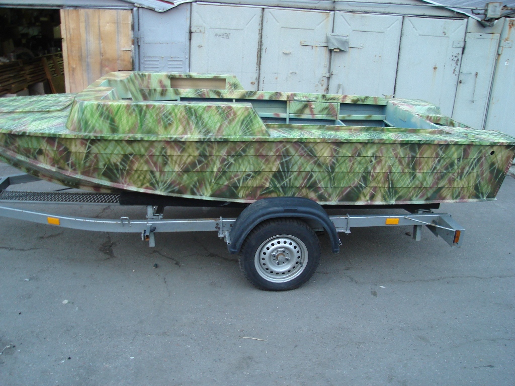

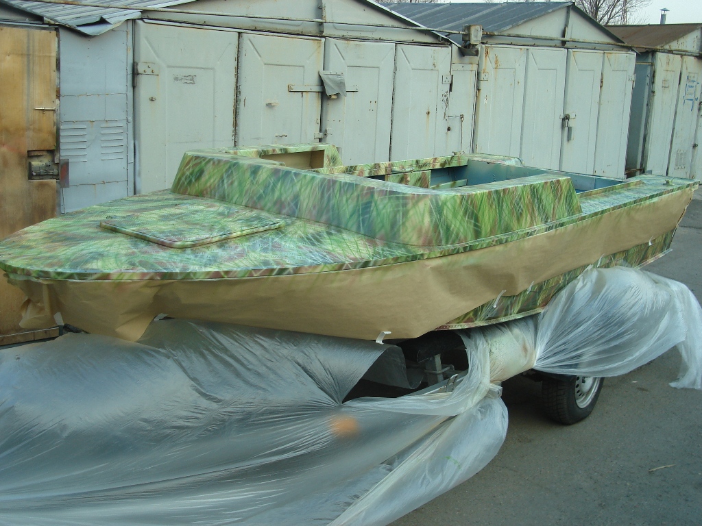

И так, день второй, продолжение "марлизонского балета".
Сегодня день начался с установки "консоли", так как уже примерялась не один раз, то стала на место как родная. Сначала смотрелось как то громоздко, но после покраски "влилась" в корпус как там и была. Немного отдохнув, принялись за покраску. По накатанной дорожке положили все на свои места, только не угадали в конце с колором зеленых комышинок, да и заметили уже поздно. Ну да бог с ним, "маєм те шо маєм".
Подошла очередь лака, опять немного отдохнув положили и его. Наконец-то покраска окончена. Теперь будем пичкать ее вмем остальным.
Не судите строго, но критику приму как должное.

Консоль сами делали? Стеклопластик?

Допис від oleglena1971 Переглянути допис
да вроде и неплохо получилось...
Да, консоль со стеклопластика, каркас с фанеры обтянутый стеклопластиком, а на верх шпаклевка. Делали сами.

Эх,не примите за язву-консоль не смотрится,ей бы Южаночке понежнее,поплавнеену обводы консоли, хотябы посадить на половину ниже консоль а так мне консоль напоминает мой армейский БРДМ2и в консоли мысленно рисуются триплексы.Сами написали,что критика принимается

Допис від Forwarder Переглянути допис
ИМХО!!!
может когда будет стекло будет подругому
ИМХО!!!
Высоту консоли подбирал по нескольким параметрам. Первое - это поднять стекло, чтобы по холоду не задувало. Второе - это посадка. За счет этих 15 см посадка будет на много удобнее. Третье - это поднять рулевую колонку, чтобы на коленях руль не лежал. Экспериментировал со стеклом, хотел посто сделать высокое стекло, но вид в разы хуже чем с консолью.
Да, после установки стекла от Влада, "пейзаж" я думаю наладится.

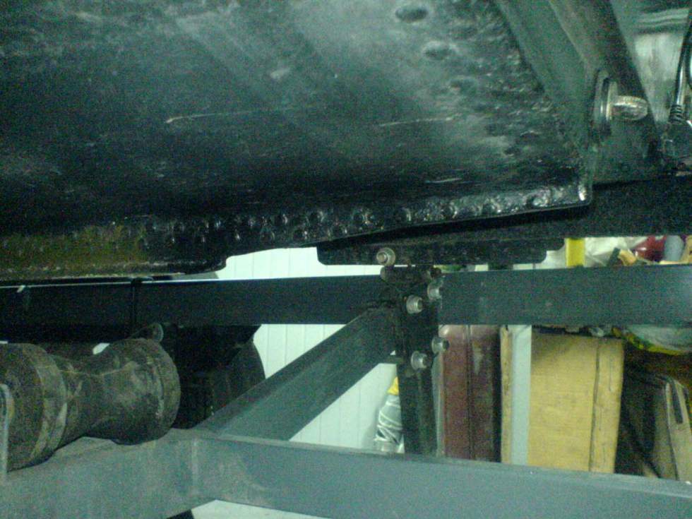

Интересно, а как на Ю2 подрезать киль? Там же днище с двух половинок.
Типа так...

А Вы небоитесь што последние 2-3 заклепочки невыдержат, темболее што нижний ряд заклепок уже удален? Надобы усилить.

Фото не мое , а как пример взято с мотолодки . У мну Ока-4 , там этой проблемы нет

Хорошая южаночка получится, уверен. Капитану респект. Сейчас что либо говорить красиво не красиво думаю рановато, лодочка ещё сыровата, а вот как навешаете всю составляющую та еще стекло от Влада... Будет БОМБА.
Держите нас в курсе, ждём дальнейшего развития.

Туда нужно было стекло с форточкой от Влада и никакие консоли не городить...имхо.

Имхо. Если возможна доделка.., будет намного симпатичней. Два варианта, красный и синий.
согласен... интересно посмотреть со стеклом и с нависными принадлежностями...
Это фото моей лодки. С таким килем отходила 2 сезона, сначала под Я-30, потом под Х-40 и Х-50, все заклепки целые, ничего не расходится. После подрезки, пятаки на месте можно крутить, без прохватов.
