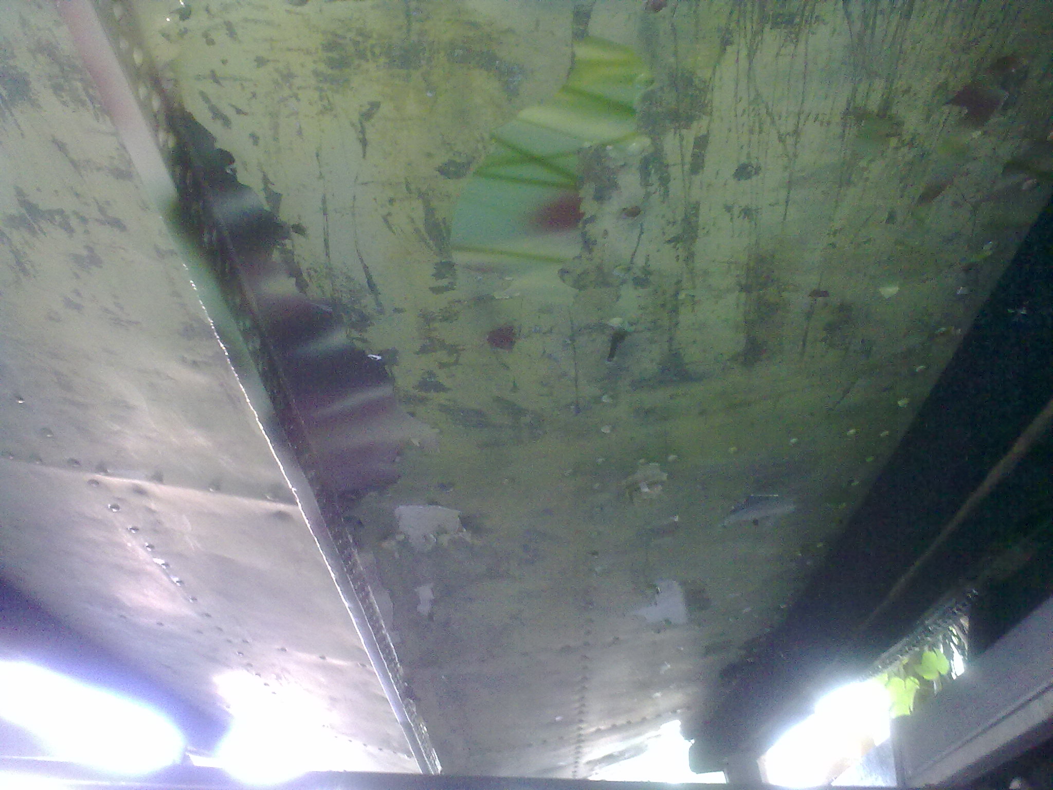

И так, лодка прошла первое серьезное испытание на десне во время похода. Проблемы с продольной развесовкой устранил ( перенес бак назад на два шпангоута, правда один, второй остался на месте, и аккумулятор для тролингового мотора переместил под задний диван в рундук. Прошла лодка 204 км и когда вытащил ее на лафет то обнаружил голое днище, краски нет вообще. Кто виноват, или что виной тому? Неужели качество грунта ВЛ-02. Его на метале не осталось. Грунт покупал свежий, после смешивания выстоялся 30 минут, температура была на улице около 15-18 градусов в тени.
Что может быть?

Может быть толстый слой ВЛа. После высыхания цвет был желтый или зеленый?

Что совсем голый металл???

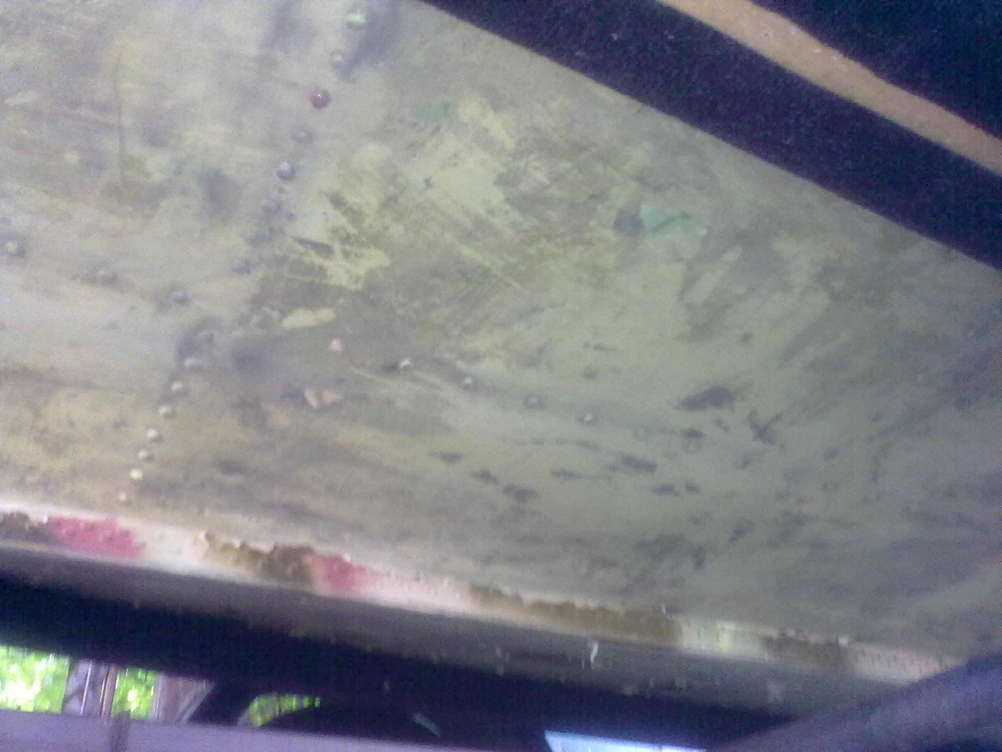

Вот выкладываю фотки моей лодки без краски
Банку к сожалению выкинул.

Это только на днище такое произошло или где то еще проявилось?

Слезло с грунтом. Или толстый слой положили или грунт гуано.
Да это только на днище. Борта и палуба пока живые.

oleglena1971, грунтовку наносил кистью или пульвиком?
