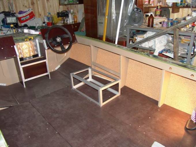

Типово Re: Как вырубить нос и сделать 2 консоли на ЮЖАНКА-2
Извиняюсь что не по теме:
как называется и где найти обшивка боротов что на фото.
Спасибо.
Назва:  P19-09-12_19.57.jpg
Переглядів: 1039
Розмір:  355,2 КБ

Допис від borabora Переглянути допис
Спасибо.
Если правильно понял из фото, тообычная ФСФ фанера с вырезанными окнами под рундуки и обклеенная ковролином без основы.
Старий 27.02.2013, 22:50   #171 (permalink)
Аватар для borabora
Псевдо: Борис
Звідки Ви: Киев.Русановка
Карапь: Прогресс 4
Дописи: 2.139
Сказал(а) спасибо: 1.138
Да правильно.
Я чего -то думал что есть такой вид фанеры с коволином, а оказывается сверху клеят.
понял спасибо.

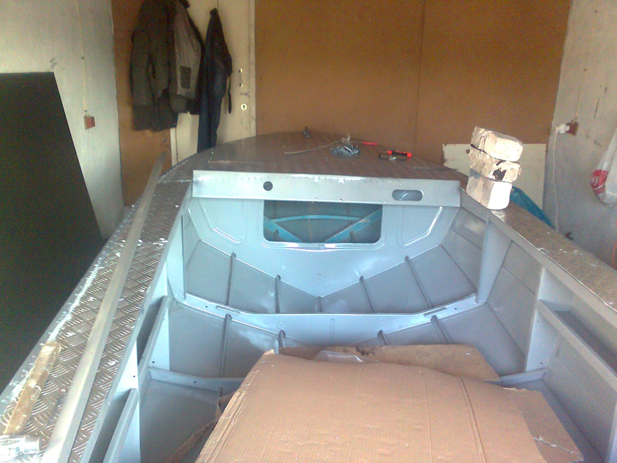

Вот начали с кумом восстанавливать лодочку. Смыли краску старую, ушло 8 банок смывки "зебра", грунтовка ВЛ 02 1,2 л., красил краска и грунт JOTUN. Палубу решили зашить рифленкой, ушло почти лист 1,5*3,0.
Назва:  Фото0267.jpg
Переглядів: 1004
Розмір:  658,4 КБ
ID:	39202   Щоб збільшити малюнок, клацніть по ньому
Назва:  Фото0268.jpg
Переглядів: 920
Розмір:  609,3 КБ
Ruslan (21.05.2013)

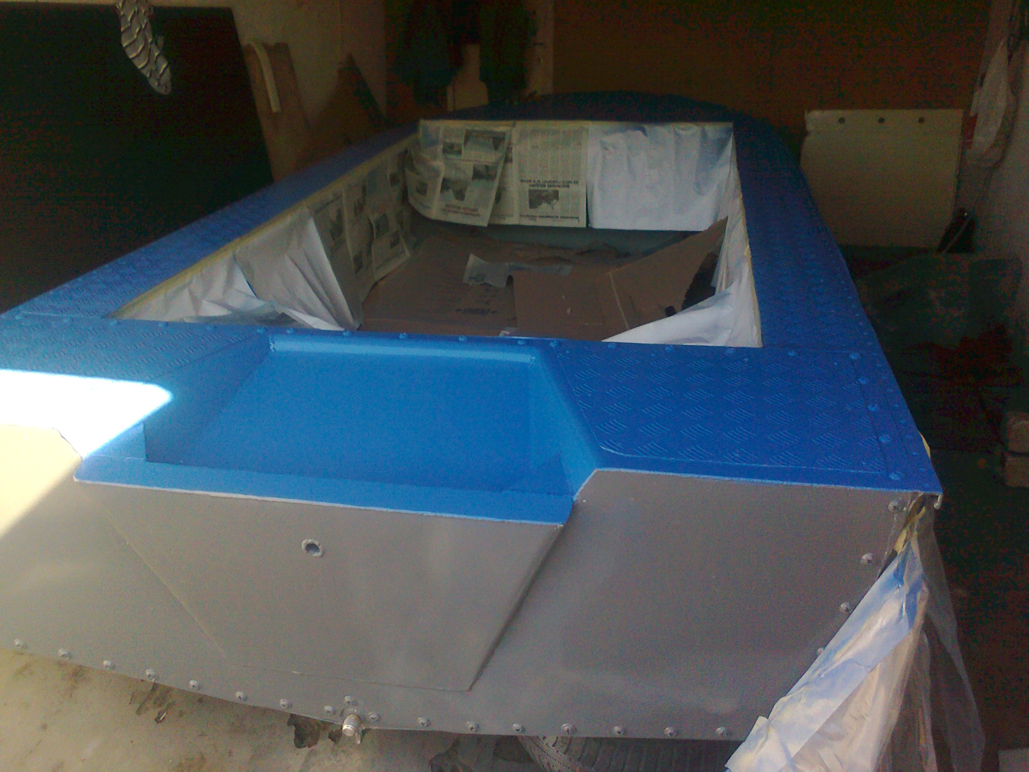

Вот покрасили рифленку, краска интернешинал с судозавода для палубы, посмотрим как будет держаться. С паелами тяжеловато получается, особенно ближе к носу
Назва:  Фото0272.jpg
Переглядів: 871
Розмір:  582,7 КБ
ID:	40766   Щоб збільшити малюнок, клацніть по ньому
Назва:  Фото0273.jpg
Переглядів: 878
Розмір:  622,0 КБ
ID:	40767   Щоб збільшити малюнок, клацніть по ньому
