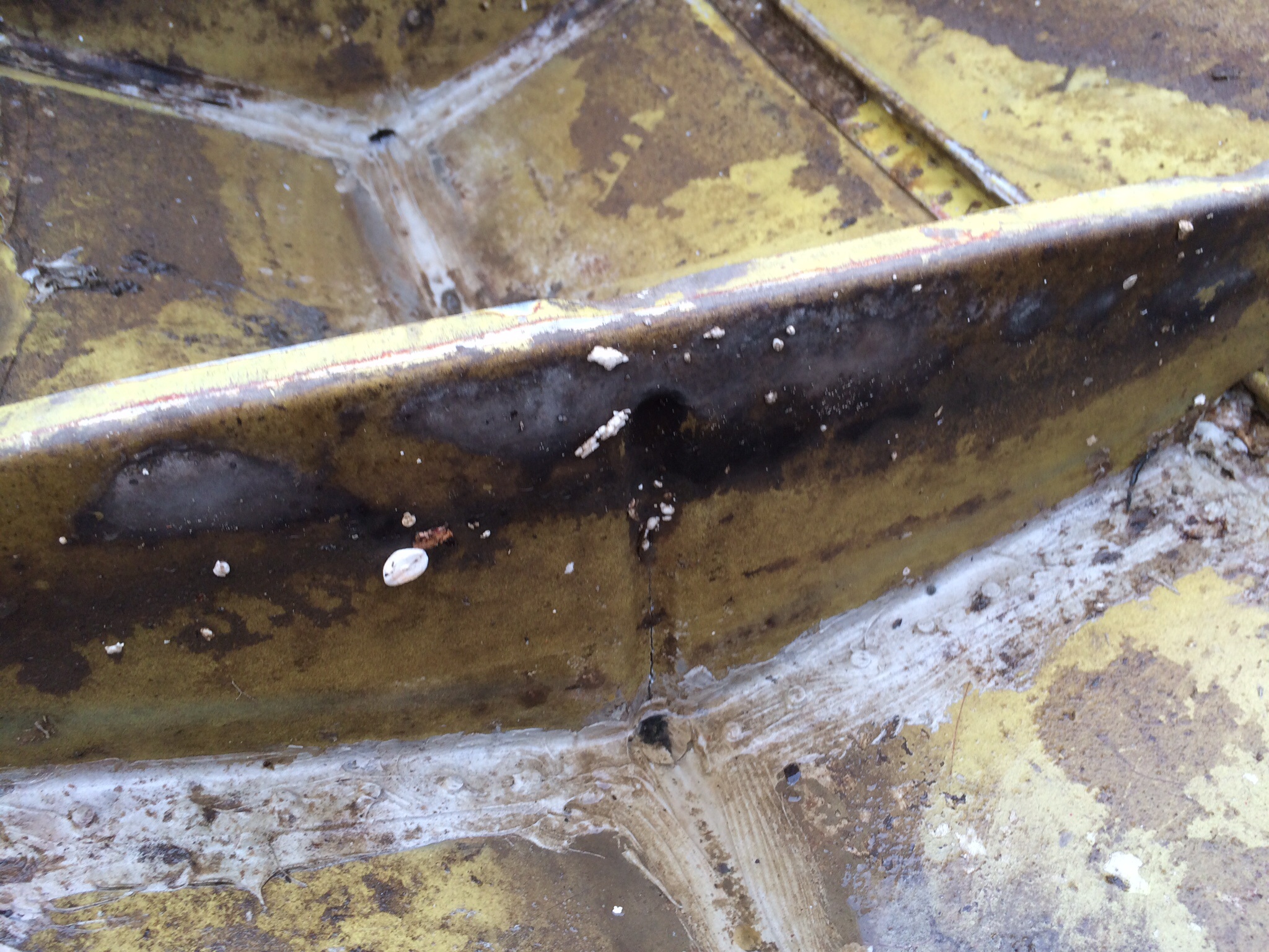

Пришло время ремонтировать лодочку. Начала давать течь стал обследовать обнаружил трещину в районе киля. Сначала поставил латку на вытяжные заклепки и на герметик течь стала меньше но все равно вода была. Обнаружил еще одну небольшую трещину симметричную первой но с другой стороны киля..., еще одна латка... Доходил сезон с течью. И вот решил снимать полы и смотреть а что там произошло.... Одна латка треснула в томже месте где и была трещина. Снял пол а там полный писец.
Коплект ходит под 40 хондой . Особо не ганял но иногда по волне приходилось переходить.
Было принято решение снимать два шпангоута и гнуть новые из 3 алуминия ( уже готовы). Третий ввиду сложного профиля было решено латать латкой из тогоже 3 люминя. Клепать буду на 5 заклепки.
Буду благодарен за любые советы (по делу). Ну и мысли почему сие произошло. Обратите внимание что шпангоуты начинает рвать снизу.
Еще одно замечание , лодка возилась на лафете и некоторое время в месте где образовалась трещина она упиралась в ролик. После того как образовалась и была найдена и заделана трещина ложементы приподнял. Но через время как я уже говорил одна из латок всеже треснула в том же месте.
Фоток трещины еще не сделал но позже сфоткаю. Если на словах то трещина образовалась прямо в углу между килем и днищем в районе обломанного шпангоута длинна примерно см5.
Из вопросов какие меня интересуют: где латать снаружи или из нутри, ( пробовал заварить лопнула сразу). Как се это дело усилить ( или достаточно новых шпангоутов из 3 выгнутых идентично родным)
Кидаю фотки но по однй потому что не получается закинуть скопом.

В том году тоже не мог понять где течь,ели нашли оказалась трещина вдоль киля и треснувший шпангоут, по волнам не прыгают.Отдал мастерам наложили латку из амг уголком, захватывает и киль и корпус пока все ок.Грешу тоже на ролик, вытаскивать на причальной телеге, ходили по ней а киль сильно продавливался роликом.Клепали на глухие заклёпки.

Было и у меня такое на прошлом корпусе. Трещину в шпангоуте накрывал латкой. Хватало. Латки ставить только на бьющие заклепки. И еще одно...после установки реданов на этом корпусе пока все ок.

На Вашей лодке стоит 40ковка...Явный перебор особенно по массе мотора.(загляните на шильдик лодки)Из-за этого и рвет корпус.Прю Союзе когда строили лодки то ставили максимально допустимые лошадки(двухтактные)..Подразумеваю что у Вас вырезанны или нос или кокпит смещен..Ставьте шины с двухсторон.на глухие заклепки(как Вам уже советовали)...

Не думаю. Мне досталась Южаночка - шпангоуты с трещинами (3 шт) , а лодка без каких либо переделок по корпусу, т.е. практически в заводском исполнении, даже блок плавучести из пенопласта в носу присутствовал и в отличном состоянии. Картина очень похожая.
http://forum.fregat.kiev.ua/346705-post198.html
Если приглядеться - там видно на фото и трещину и заклепки от латки по шпангоуту.
Правда вот причину точную назвать не могу, было "латано" еще предыдущим хозяином. У меня 2 сезона рыбалок, пока все ок, латки держат. Волну "видели" и то нормально попрыгали и не раз. На лафете тоже накатано верняк не одну тыс км. Правда киль до ролика не достает, лежит корпусом на лагах.
А по поводу течи и заклепок в частности - таки прислушаться стоит к Олега совету. Сам прошел поиск течи, грешил на 1 заклепку, а вылезло 11шт (в той же теме, что и ссылка есть выше...)

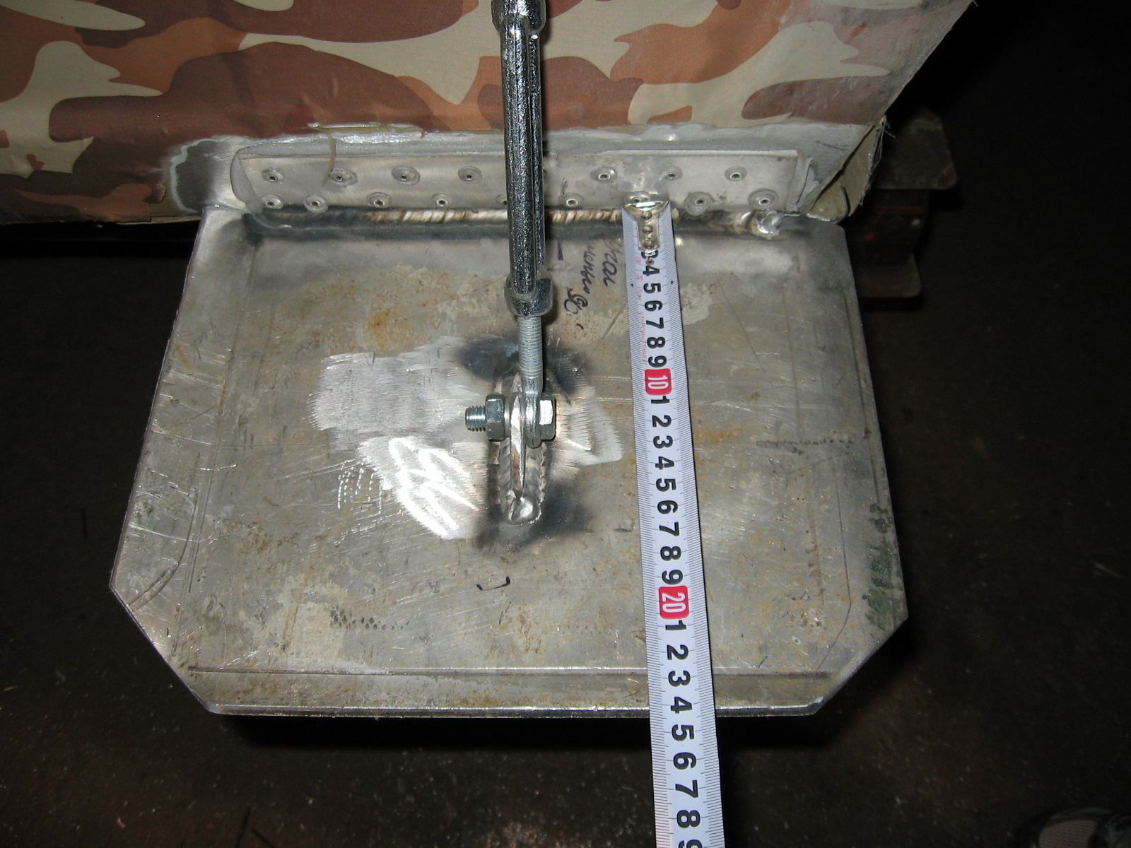

Олег, а ты сравнивал вытяжные и бьющиеся? Экспериментировал? У меня транцевые плиты приклёпаны.
Накладок на киль протёртый на Южанках приклепал штук пять.

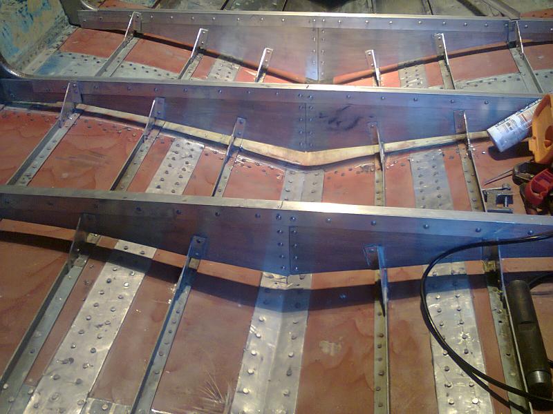

На моей Оби было тоже три шпангоута и была та же проблема только немного похуже,полечил добавкой шпангоутов и некоторым изменением конструкции для более правильного распределения нагрузки на днище.
