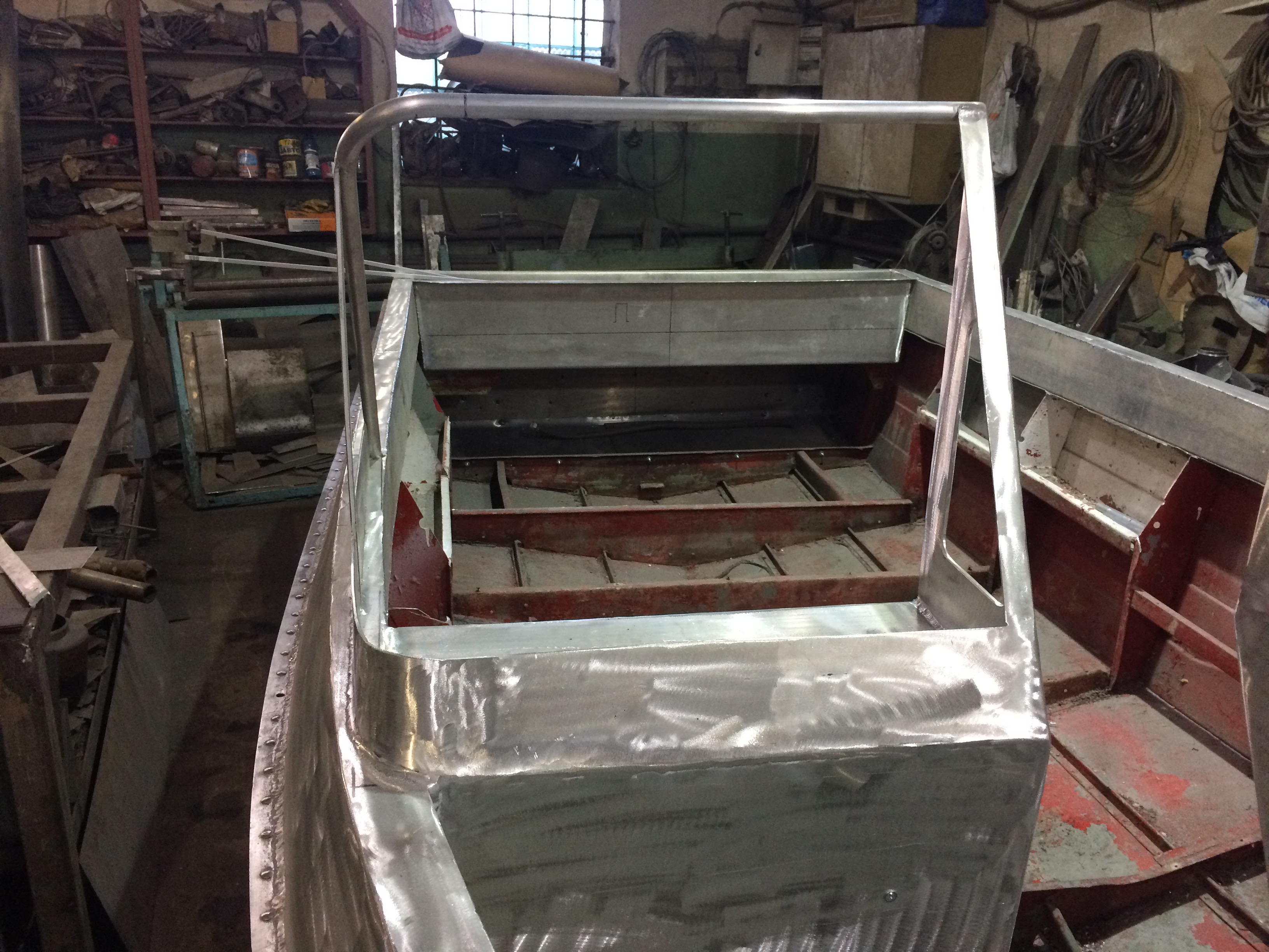

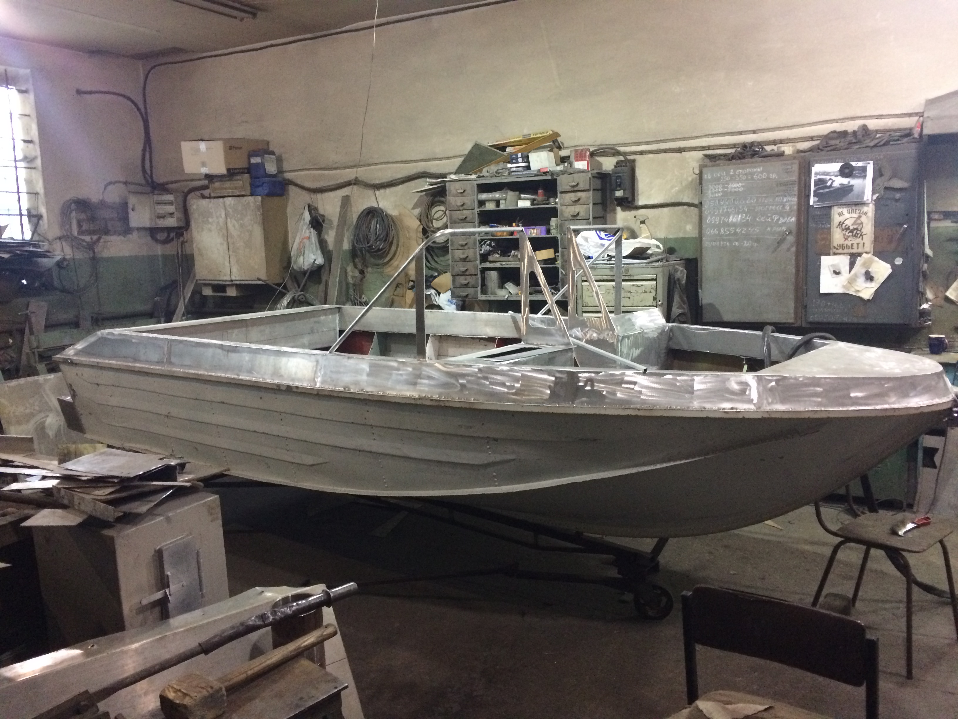

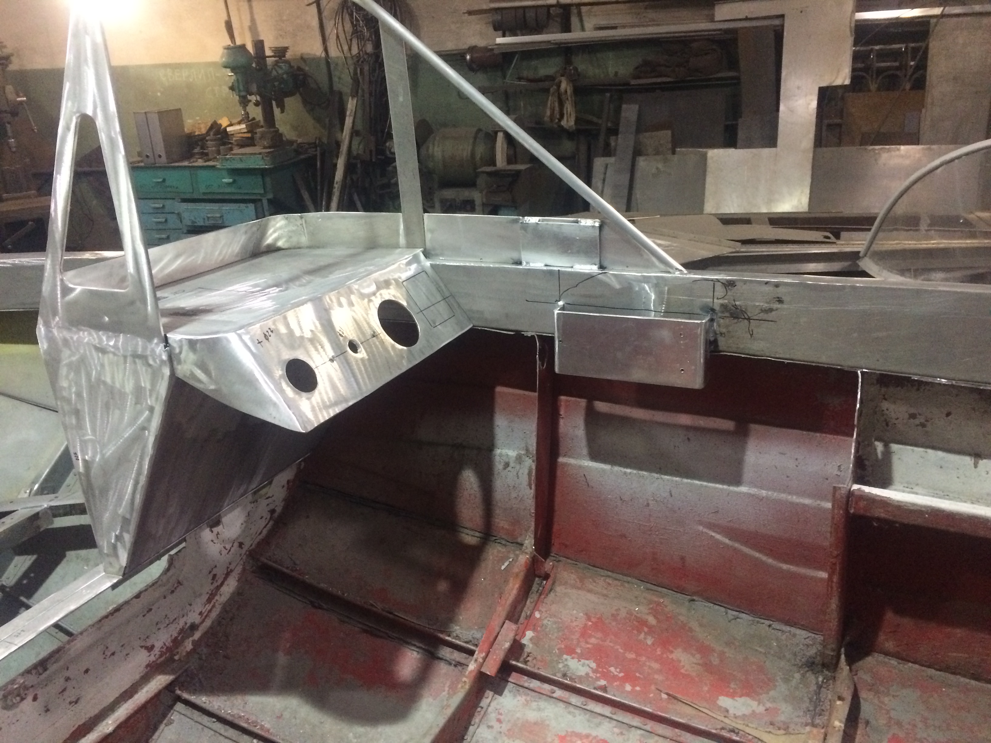

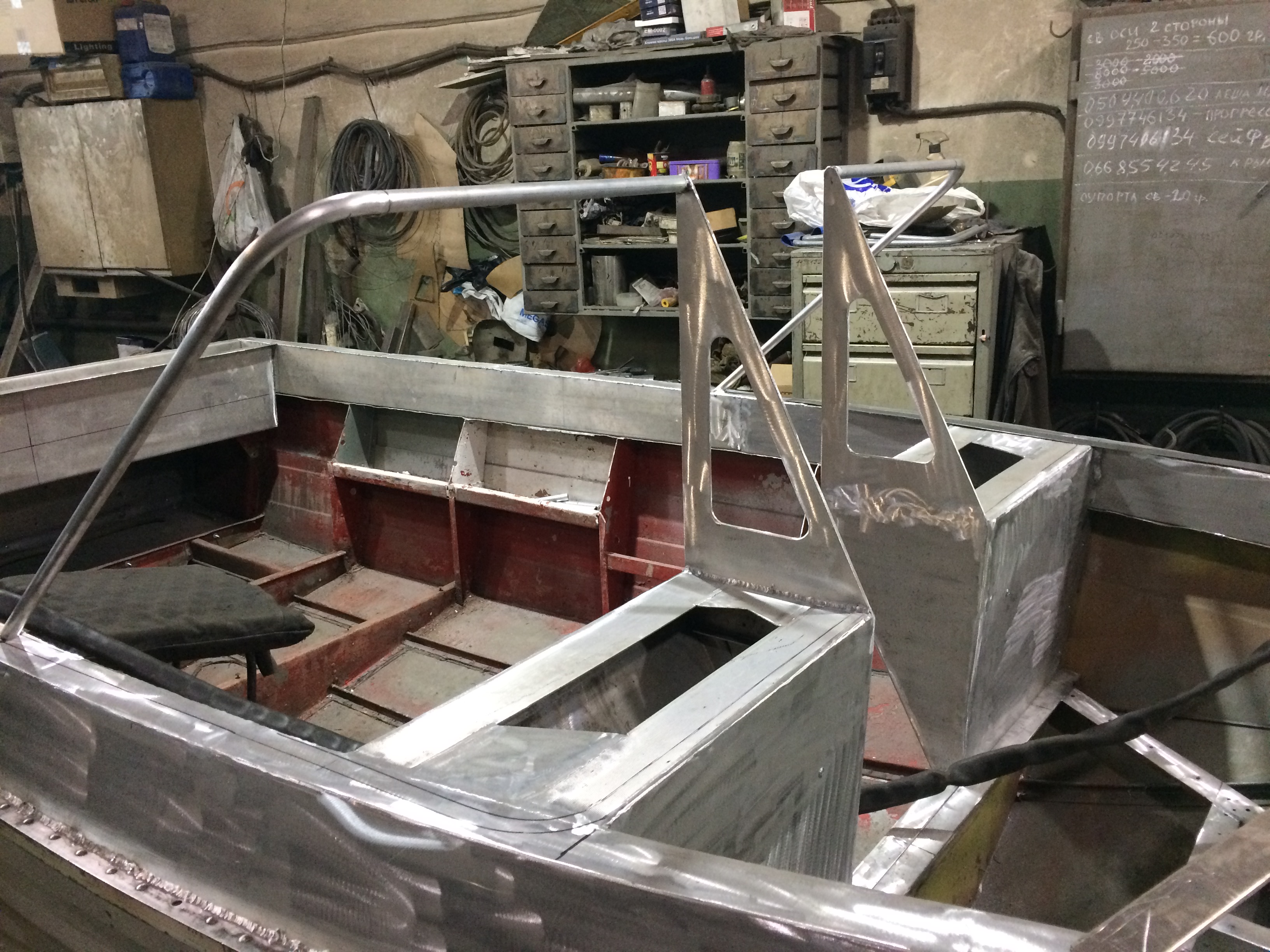

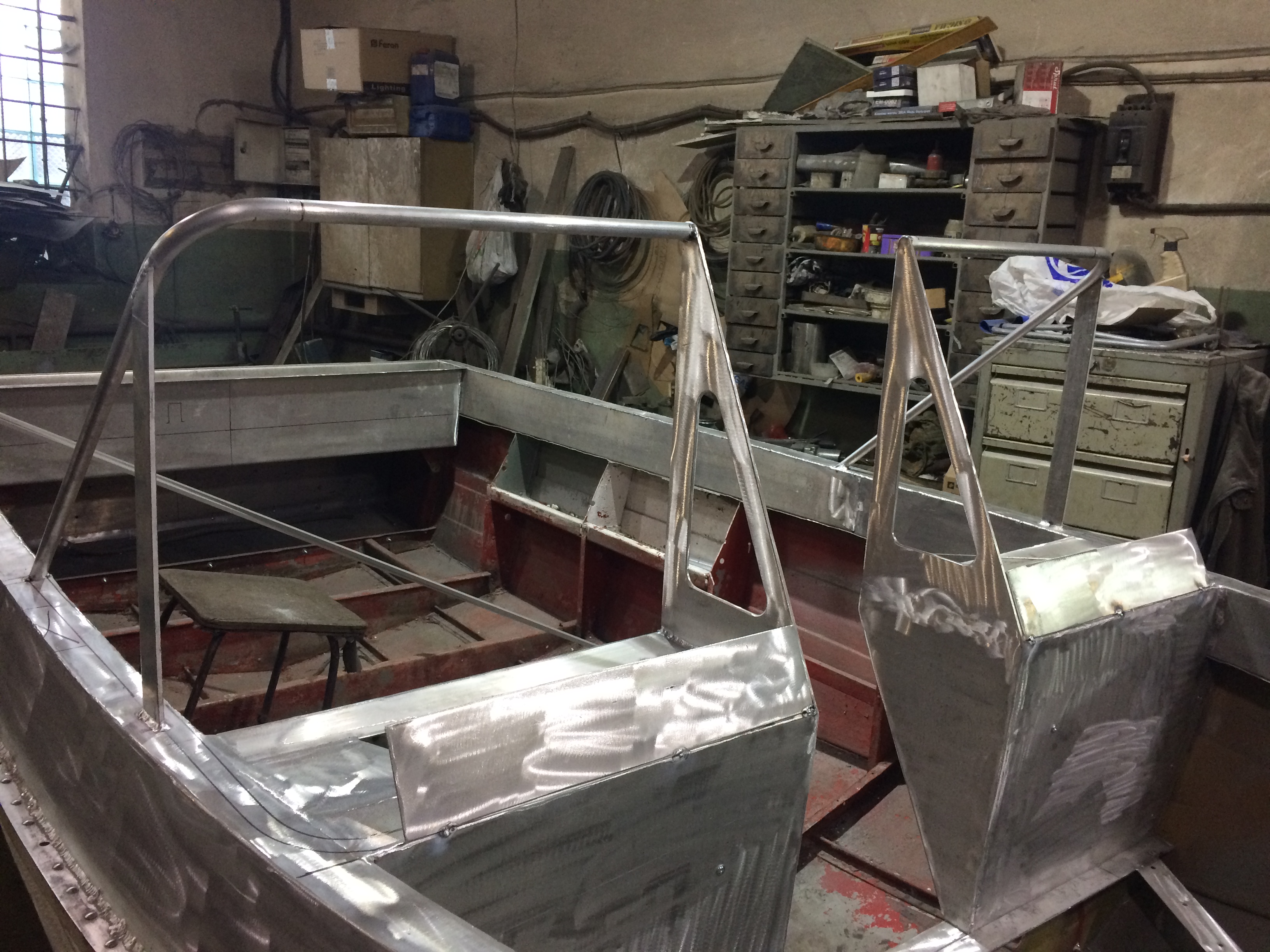

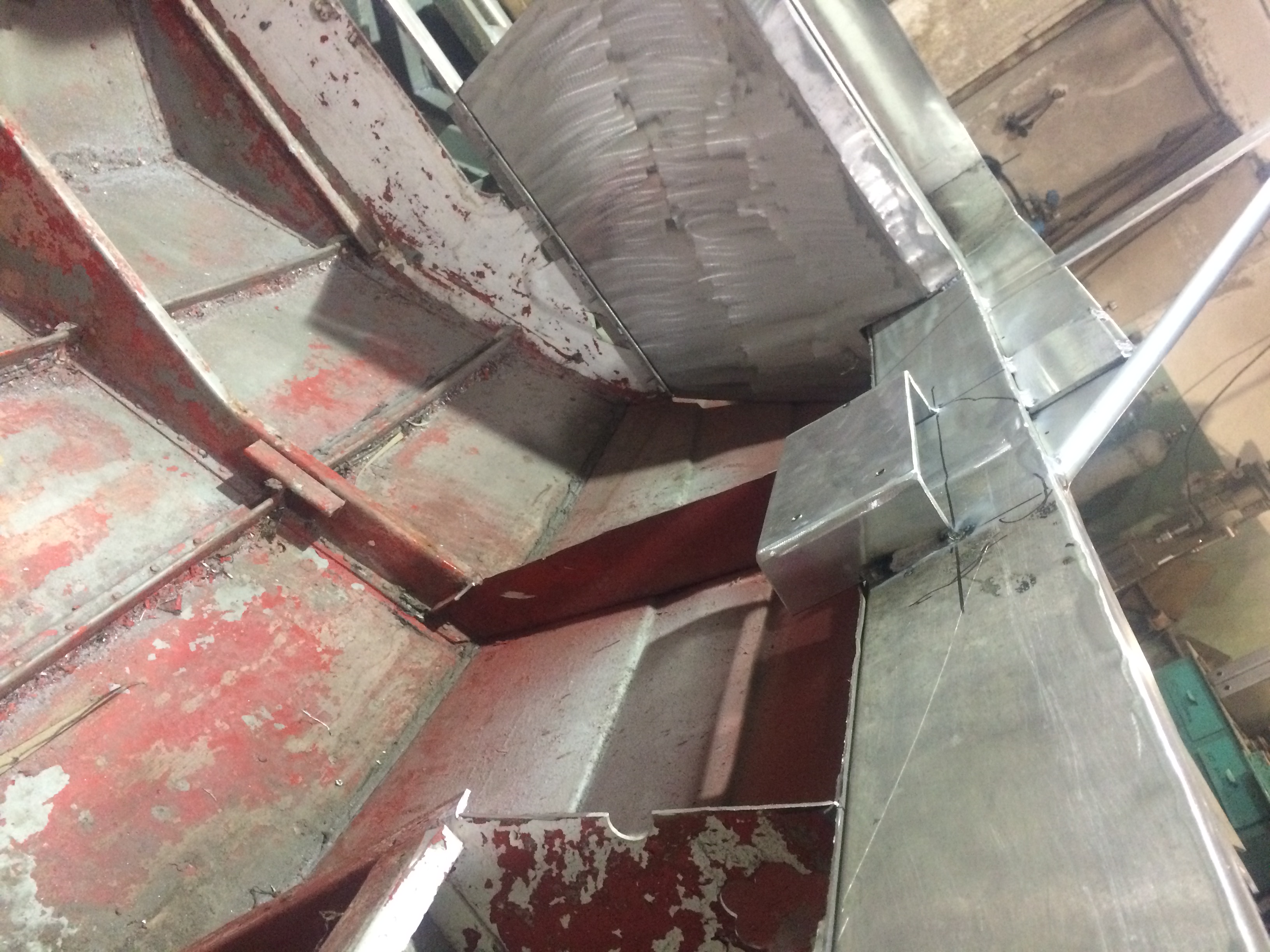

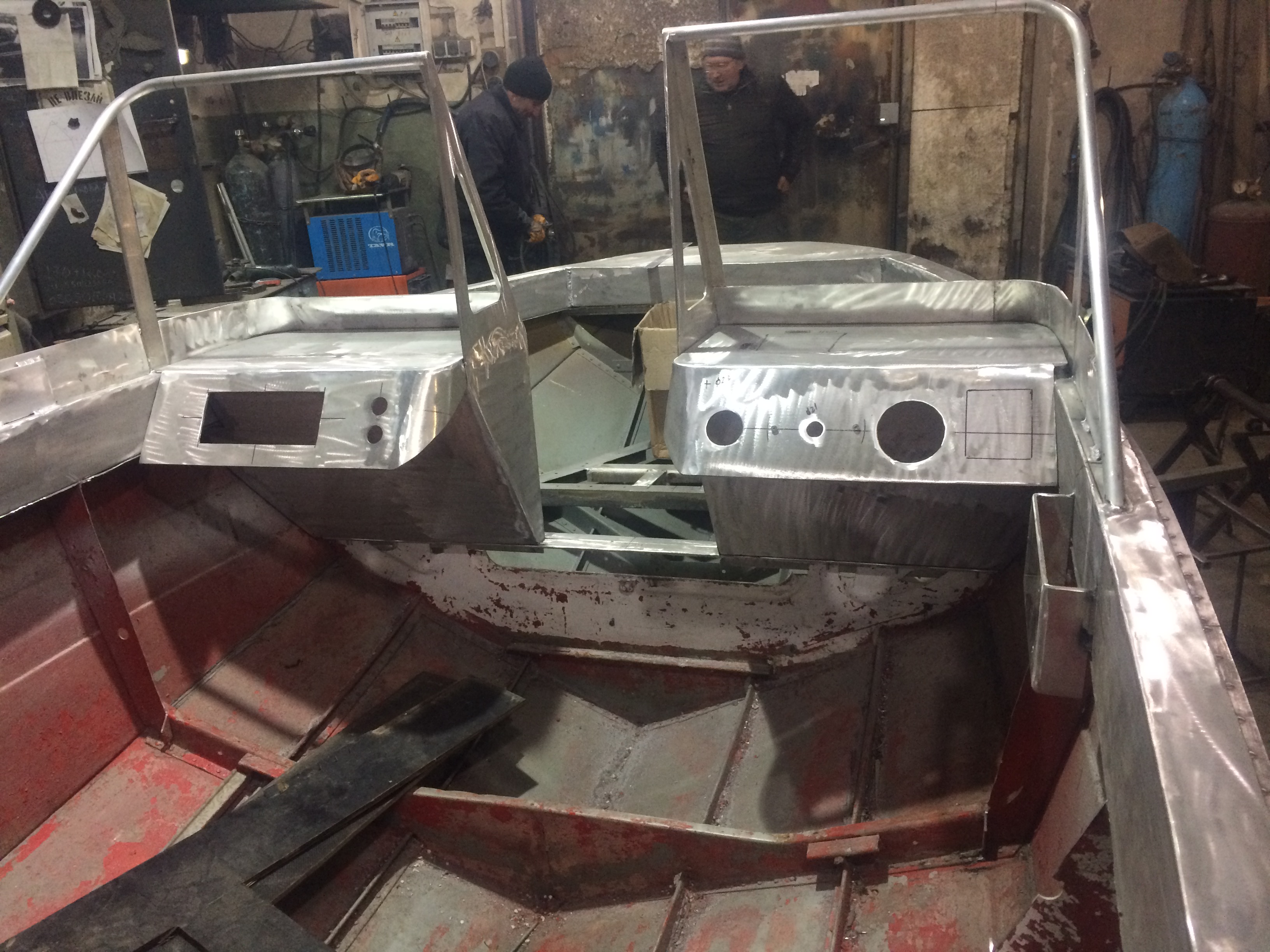

добрый вечер . у нас начинает наконец то вырисовываться консоль.нашли наконец то материалы и работа продолжилась наконец-то.

Назва:  IMG_2090.JPG
Переглядів: 490
Розмір:  2,02 МБ
ID:	127013   Щоб збільшити малюнок, клацніть по ньому
Назва:  IMG_2091.JPG
Переглядів: 464
Розмір:  1,29 МБ
ID:	127014   Щоб збільшити малюнок, клацніть по ньому
Назва:  IMG_2092.JPG
Переглядів: 436
Розмір:  1,96 МБ
ID:	127015   Щоб збільшити малюнок, клацніть по ньому
Назва:  IMG_2093.JPG
Переглядів: 444
Розмір:  1,40 МБ
ID:	127016   Щоб збільшити малюнок, клацніть по ньому
Назва:  IMG_2094.JPG
Переглядів: 413
Розмір:  1,91 МБ
akmr1977 зараз поза форумом   Відповісти з цитуванням

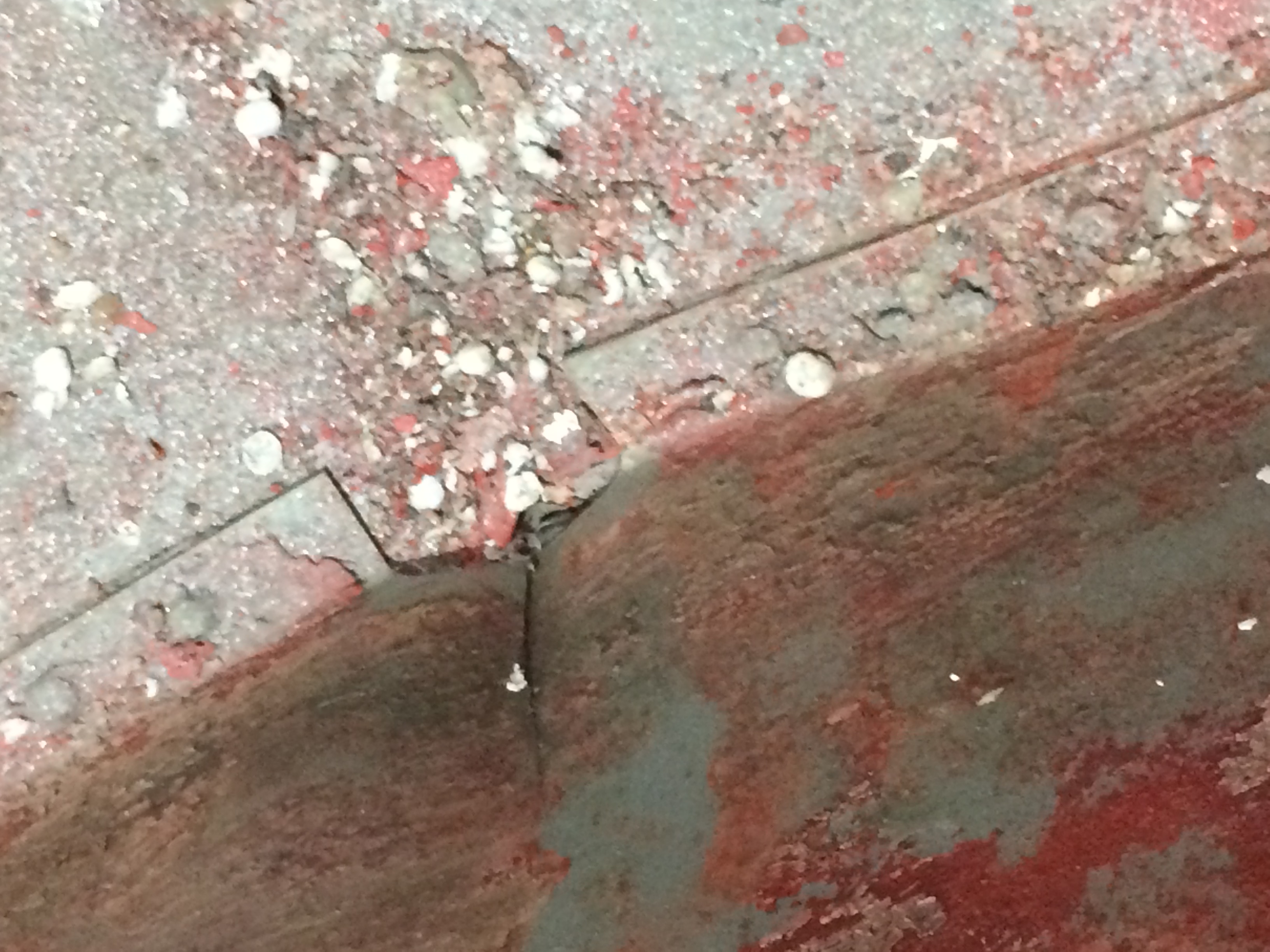

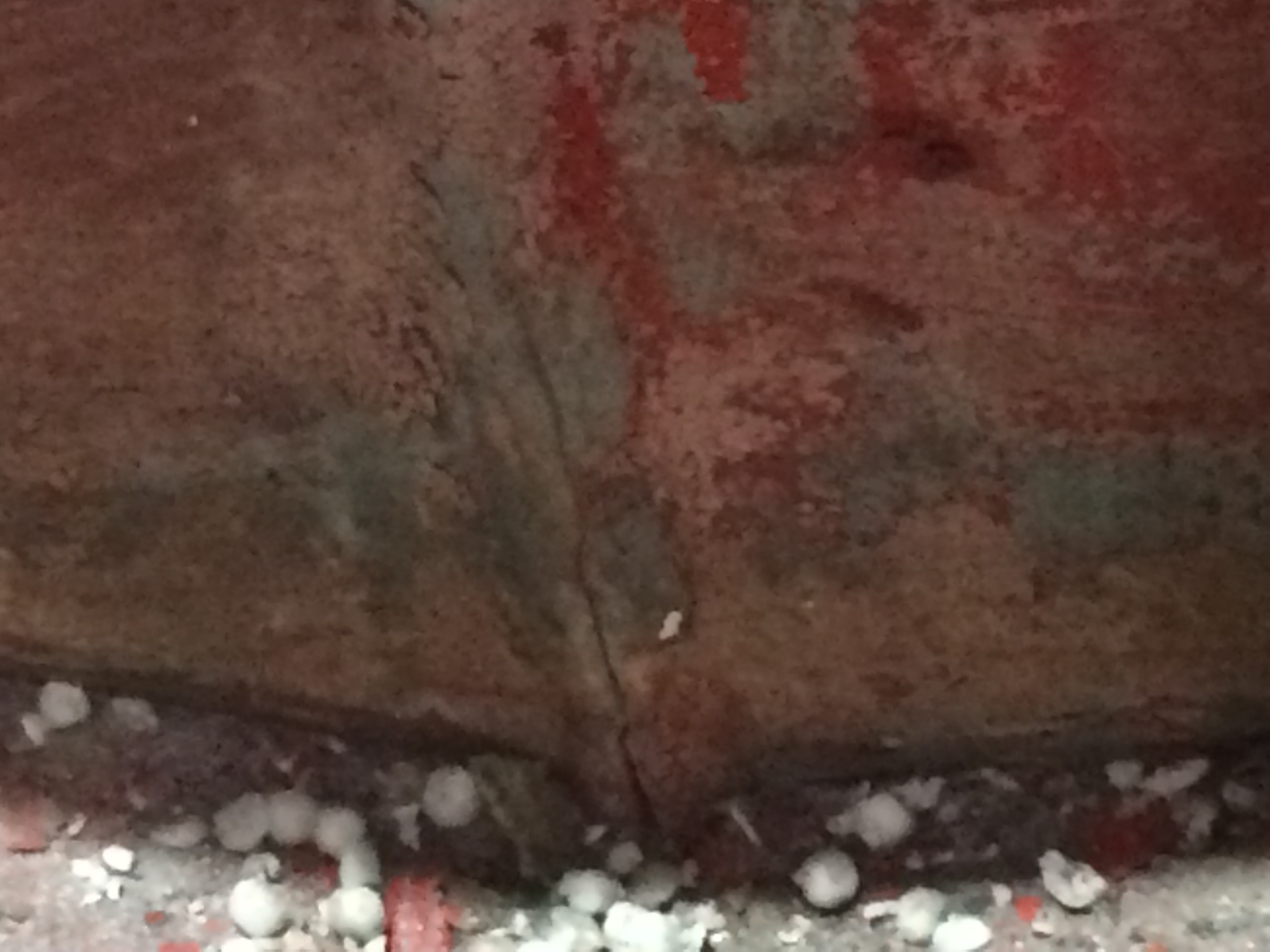

Допис від akmr1977 Переглянути допис
шпангоуты
Может быть есть фото, как они треснули? И как Вы их подкрепили?
Старий 12.01.2017, 21:26   #24 (permalink)
Аватар для Олег 71
Псевдо: _______
Звідки Ви: _______________
Карапь: ________________
Дописи: 5.999
Сказал(а) спасибо: 4.572
Типово Re: Переделка Ю2 akmr1977
Красотень!
фото трещин не делал но завтра могу вылажить,еще до усиления не дошли в процессе буду вылаживать.
Получается клево.
Наклон для ног маловат будет, если для пасажира это терпимо, то для капитана будет далековато тянутся к рулю на стандартной рулёжке.
А куда ставить эхолот, приборы? Как крепить рулевое? Мне кажется консоли маловаты. Сори за критику, но консоли, хотя бы водительскую надо переделать...
добрый вечер мы еще до приборок не добрались а вы уже раскритиковали, на консоли варятся накладки из алюминия они будут длиннее и с другим углом прикручиваться будут к основным консолям для удобства монтажа.

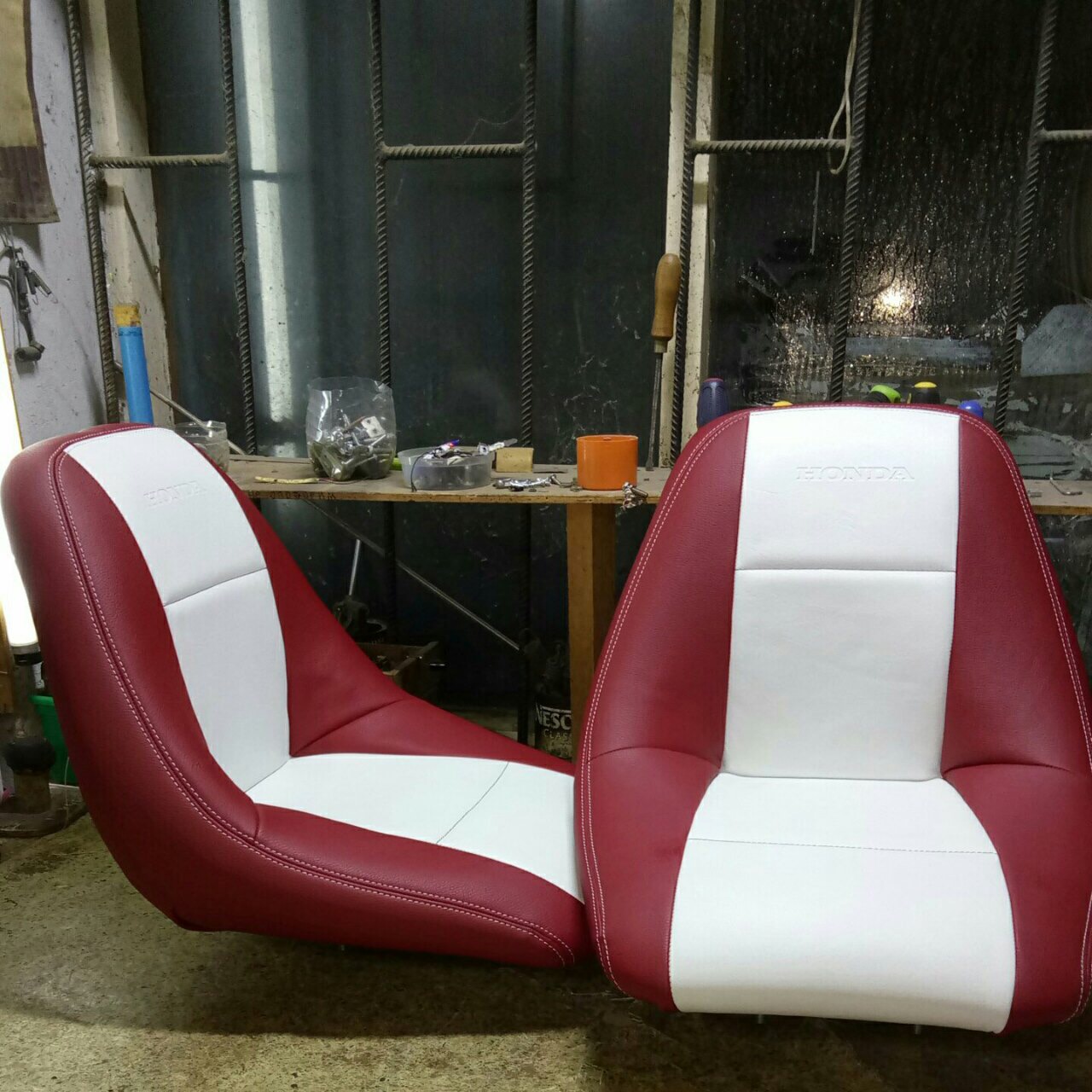

сегодня заказали передние сидения,нашлись люди с весьма адекватными ценами будем делать салон в красно белых тонах

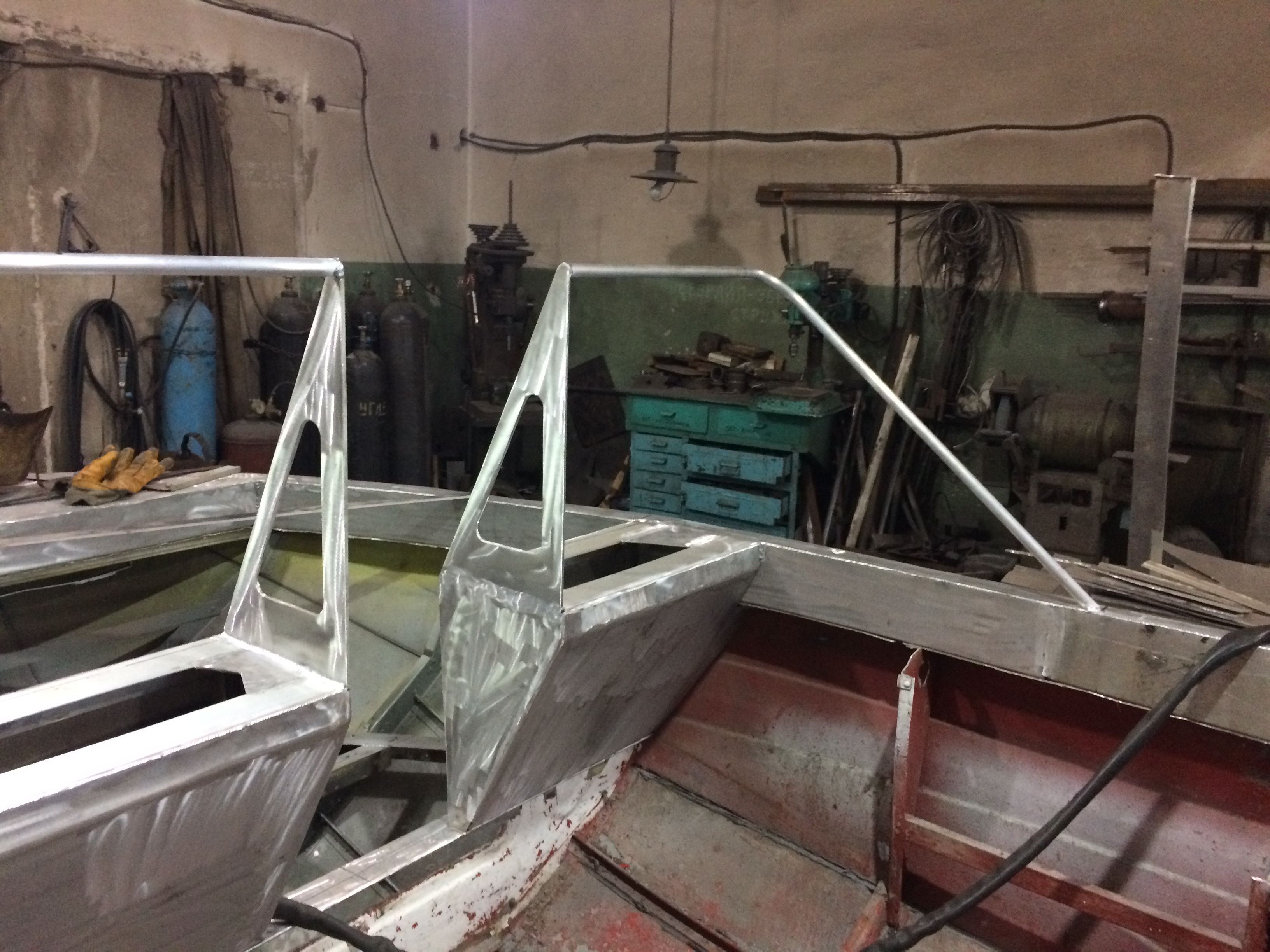

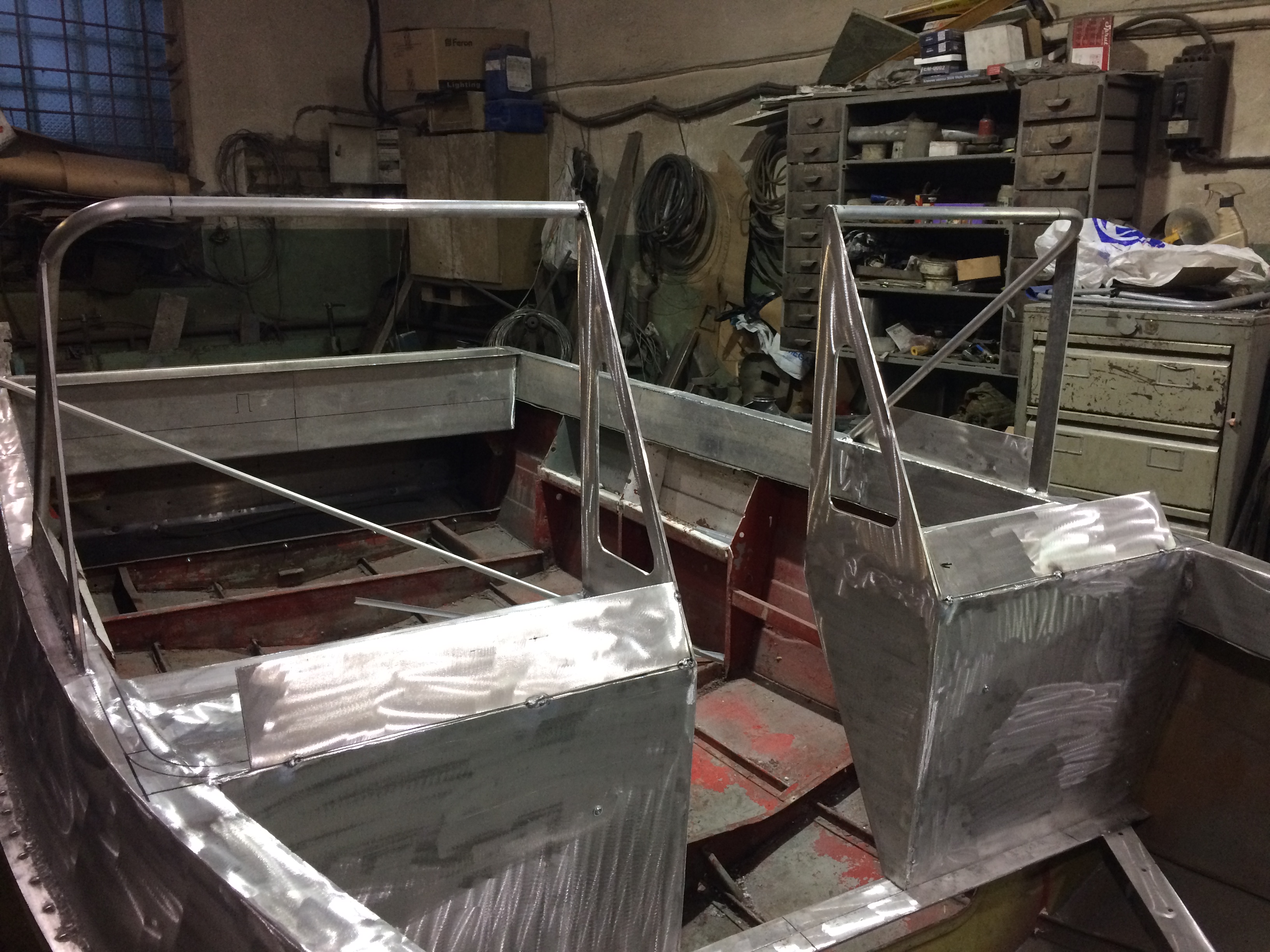

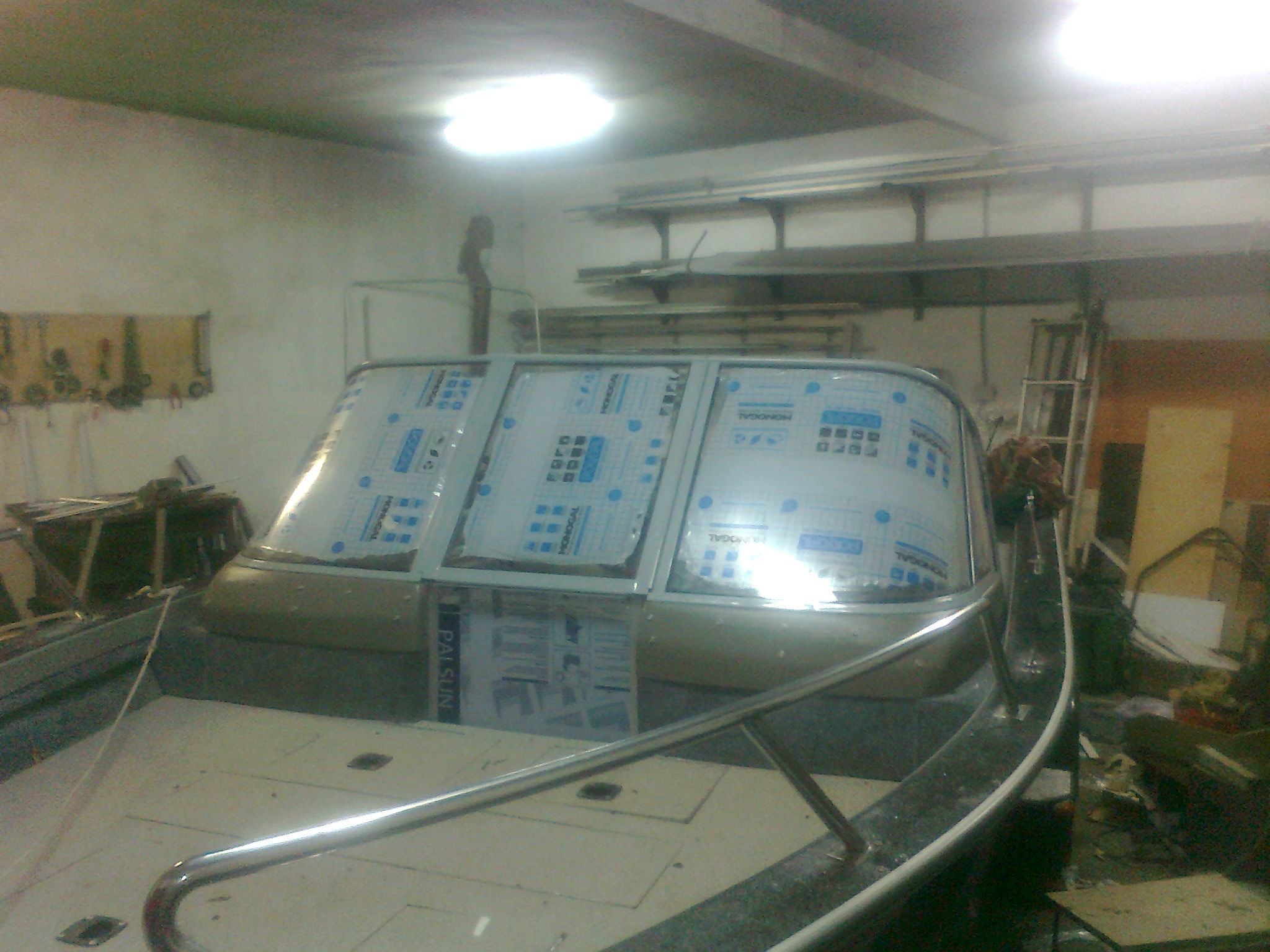

с корпусом консоли закончили с наружи, рамки форточек сварили из алюминиевого квадрата 8на8 на 4х капроновых петлях.
Назва:  IMG_2119.JPG
Переглядів: 572
Розмір:  1,39 МБ
ID:	127050   Щоб збільшити малюнок, клацніть по ньому
Назва:  IMG_2120.JPG
Переглядів: 526
Розмір:  1,39 МБ
да и вот фото трещин

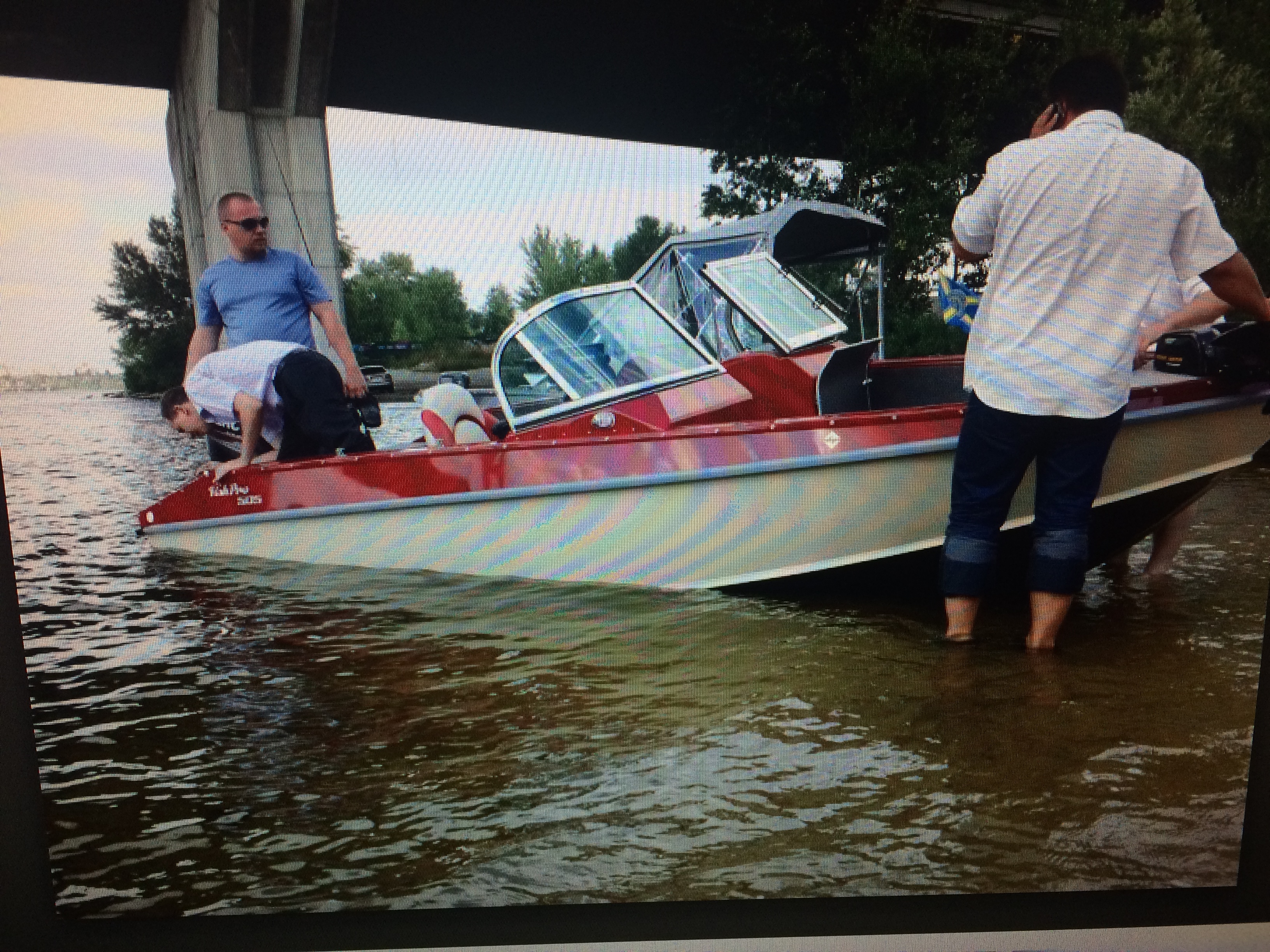

Поблагодарили 486 раз(а) в 131 сообщениях

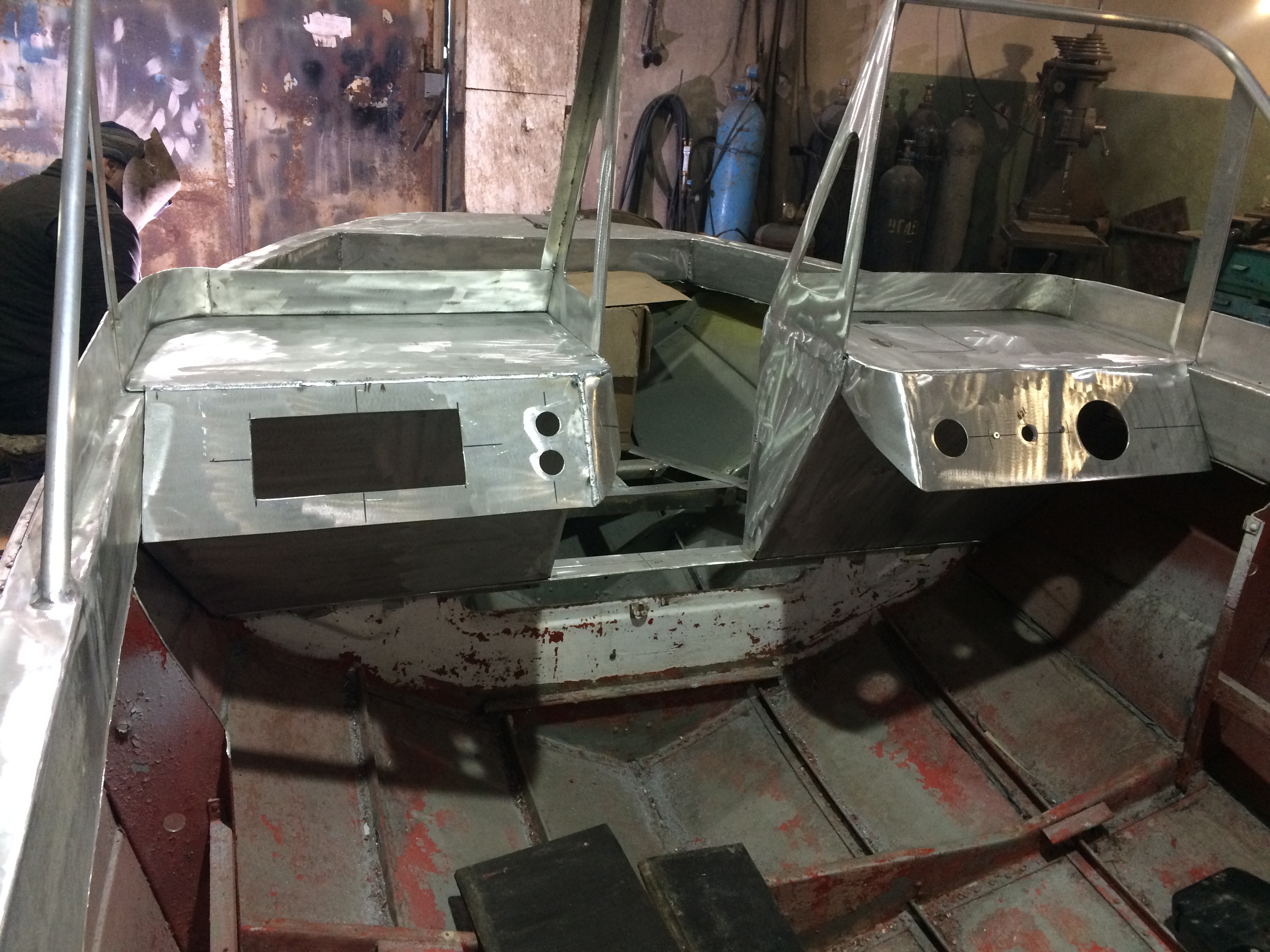

Обратите еще раз внимание на консоли, ГЕНА ПРАВ на все сто, и на первом фото финвала, которое вы выложили, очень хорошо видно место для ног которого у вас очень мало. Готовое резать и переделывать очень больно . Но проэкт ваш и можно давать только советы. Когда делал свою лодку , подсказки ребят очень помогали.
А что касается покраски , есть целая тема ,там столько в ней разжевано, удачи, руки у вас золотые, все получится .УДАЧИ,

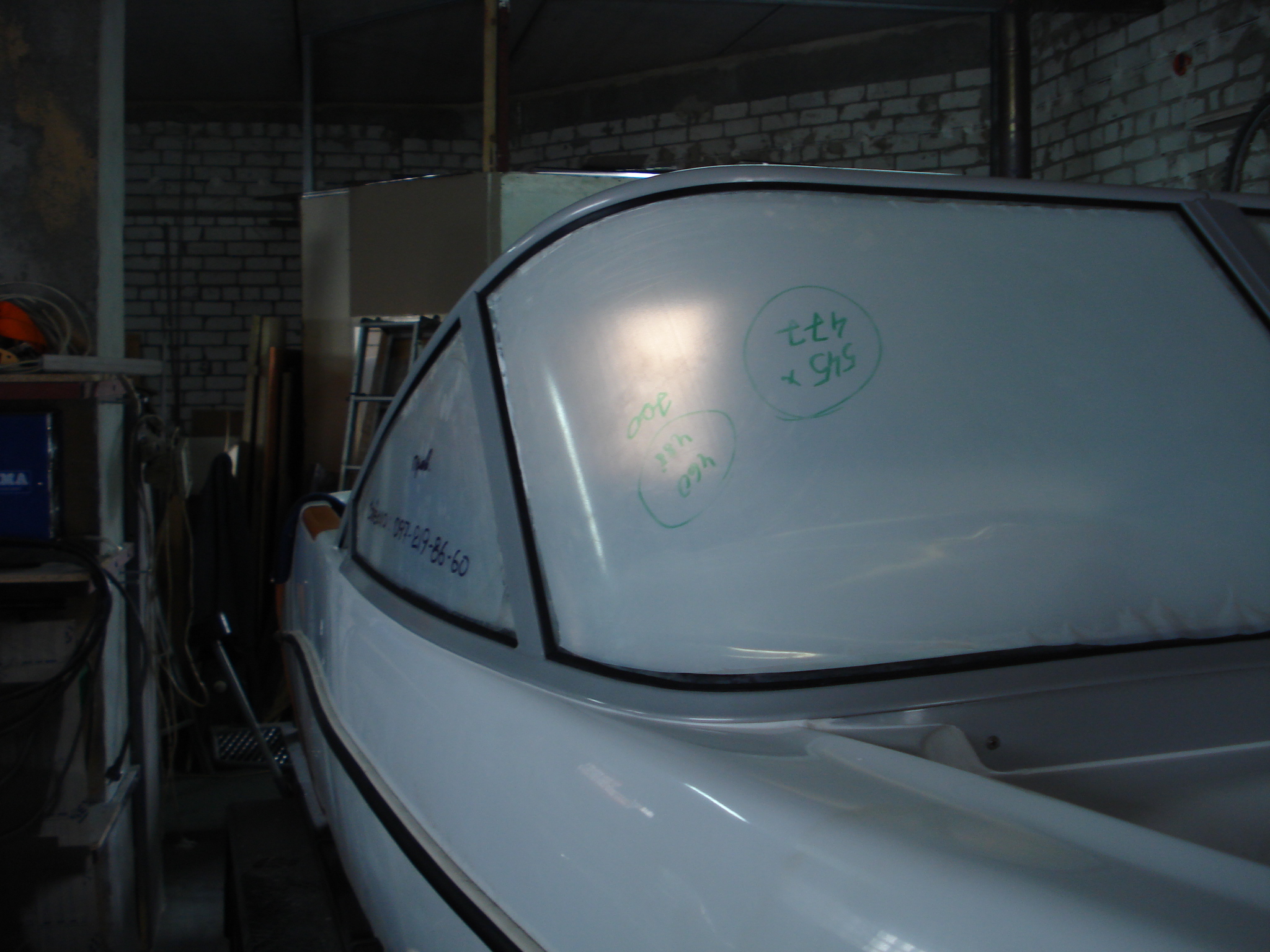

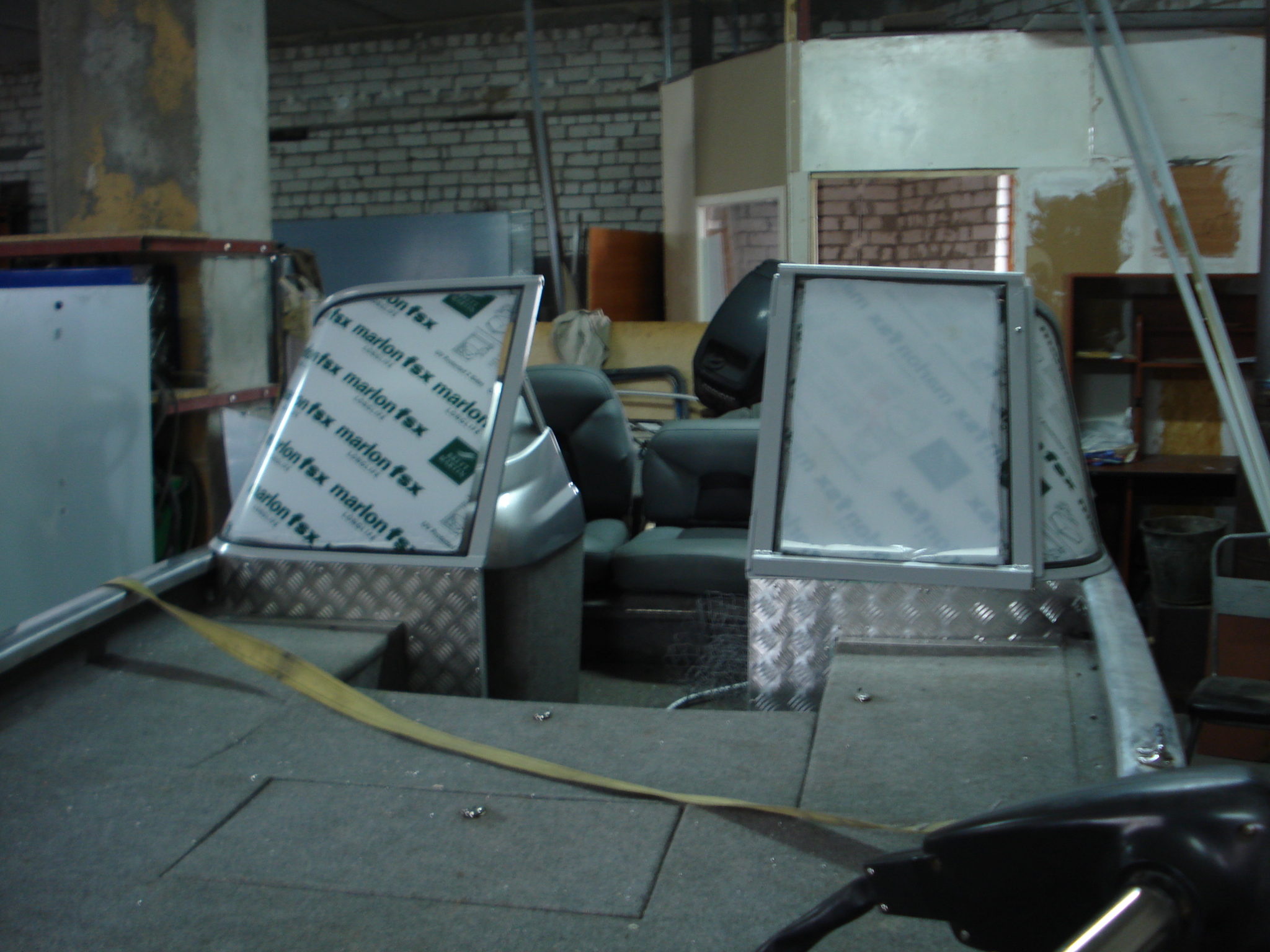

На втором фото видно, что Вы не наклонили боковые стороны стекла к середине. Если не лень чуть переделать, то рекомендую (см. фото). Иначе стекло будет смотреться как "лопата".
Ну и по консолям дали правильные советы.
добрый вечер, повторюсь еще раз, консоли на фото это основа если вы заметили там не куда вставлять приборы и рулевой редуктор. накладная часть под выше перечисленное будет длиннее и под другим углом и как раз для ног места должно хватать. влад спасибо за совет, ошибка наша очень заметна в сравнении с вашими фото постараемся устранить эту оплошность.

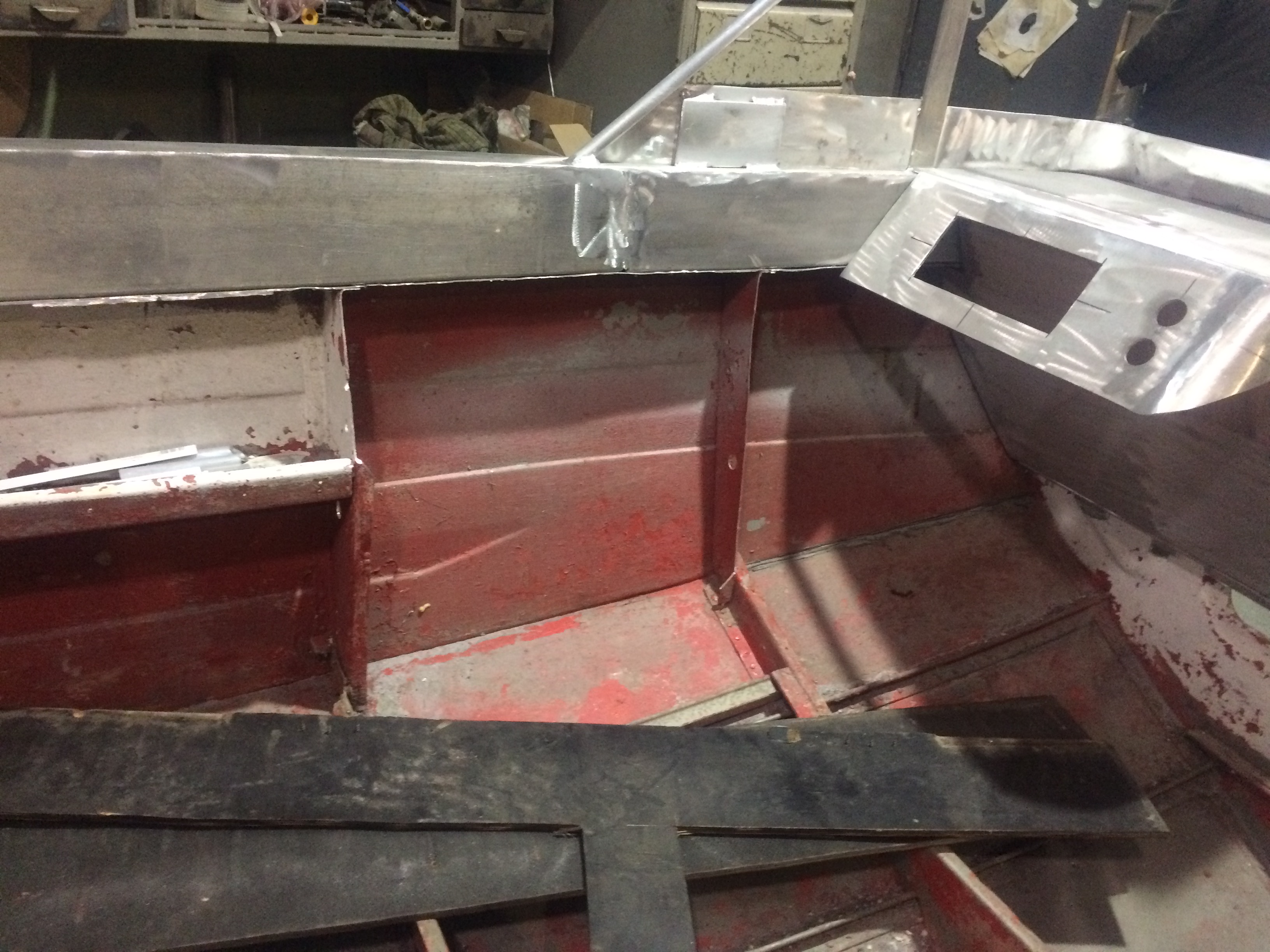

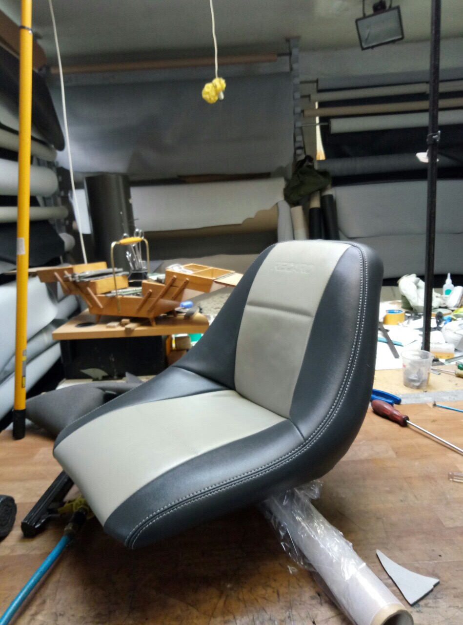

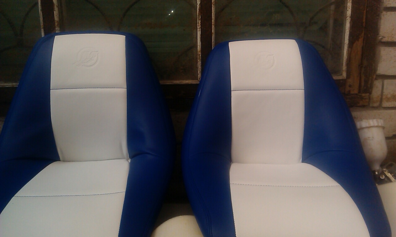

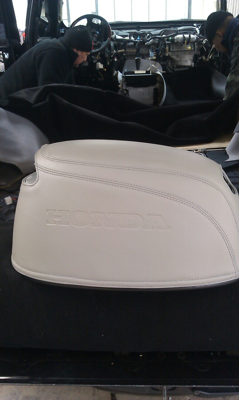

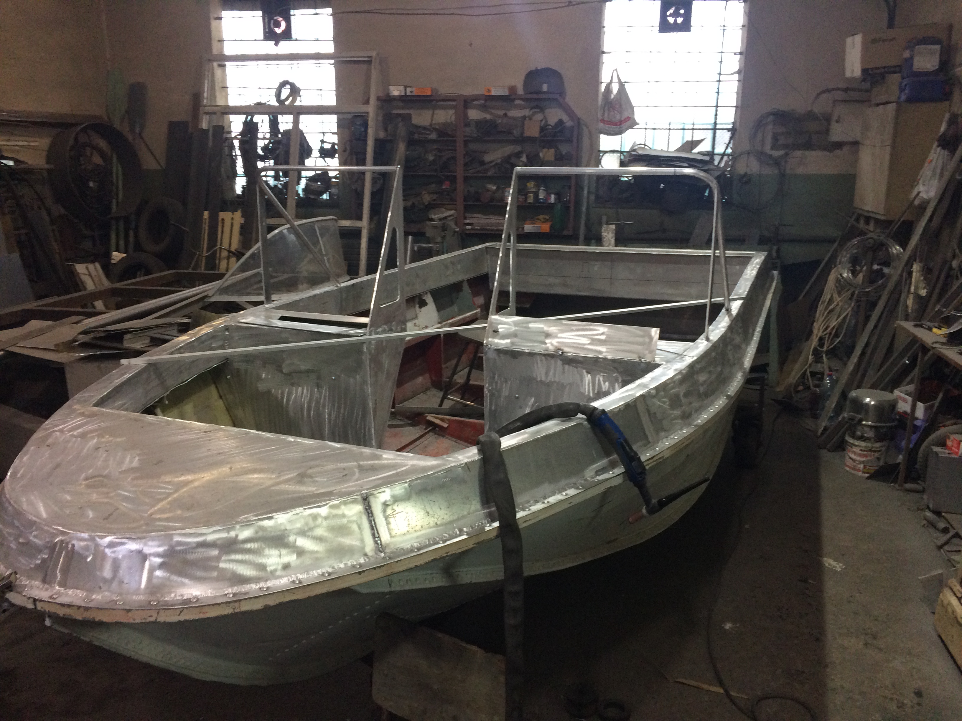

ну вот и добрался в нормальное время домой,ВСЕМ ДОБРЫЙ ВЕЧЕР И С НАСТУПАЮЩИМ ПРАЗДНИКОМ,слава богу последним в такой короткий период.приехали к нам сидения за трешку гривен.ну и фото готовых консолей ,осталось вырезать еще пару отверстий в них.
Странные сидушки за трёшку. И по месту под уомандер - рассмотрите вариант установки врезного командера, будет намного и акуратнее и места будет намного больше - не так выпирать будет.
гена спасибо за совет но коммандер у нас есть старый выпирающий но так как уже купленный то бесплатный.так что ждем когда же вы получите кнопку трима в хондовский коммандер.старые мастера я имею в виду уже опытных из вас прекрасно ведь понимают что эта лодка на выходе будет стоить меньше по траченых на нее денег,а так как мы делаем эту ласточку ,как назвала ее любимая супруга,для себя то на многое извините закрываем глаза.но большое спасибо за ваши советы они проясняют очень много нюансов.старая пословица правдива ВЕК ЖИВИ ВЕК УЧИСЬ.
Сбросьте фотки командера, можем обсудить обмен. Кнопка лежит на таможне, мать её.
