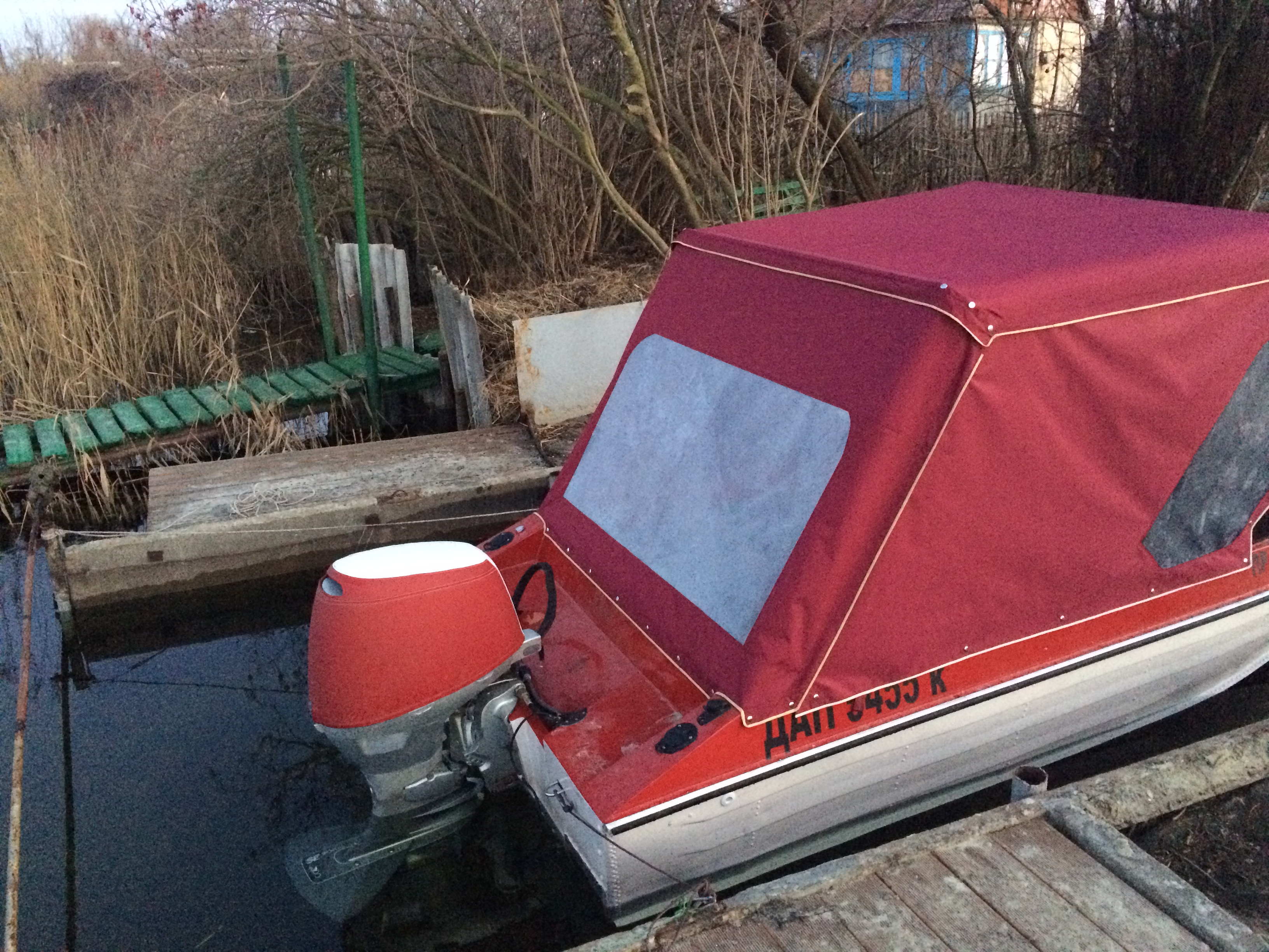

добрый день,давно не был сайте.вылажу что у нас все же получилось.сезон отходили отлично,расход примерно 8-10 литров. запахов сырости как предполагалось нет,в четвером со снаряжением подвохов на 13м винте идет 50,без снаряги перекрут до 6500 об. на 14м максимальные об 5700 48скорость,динамика практически не отличается,по расходу не замеряли он и так вполне устраивает.короба на транце обрезали,как ни пробовали опускать или поднимать мотор в поворотах прохват,рассмотрели с берега при повороте лодка встает на борт упираясь на короб на транце,нос приподнимается и приподнимается противоположный борт.поставили гидрокрыло на мотор и все встало на свои места.

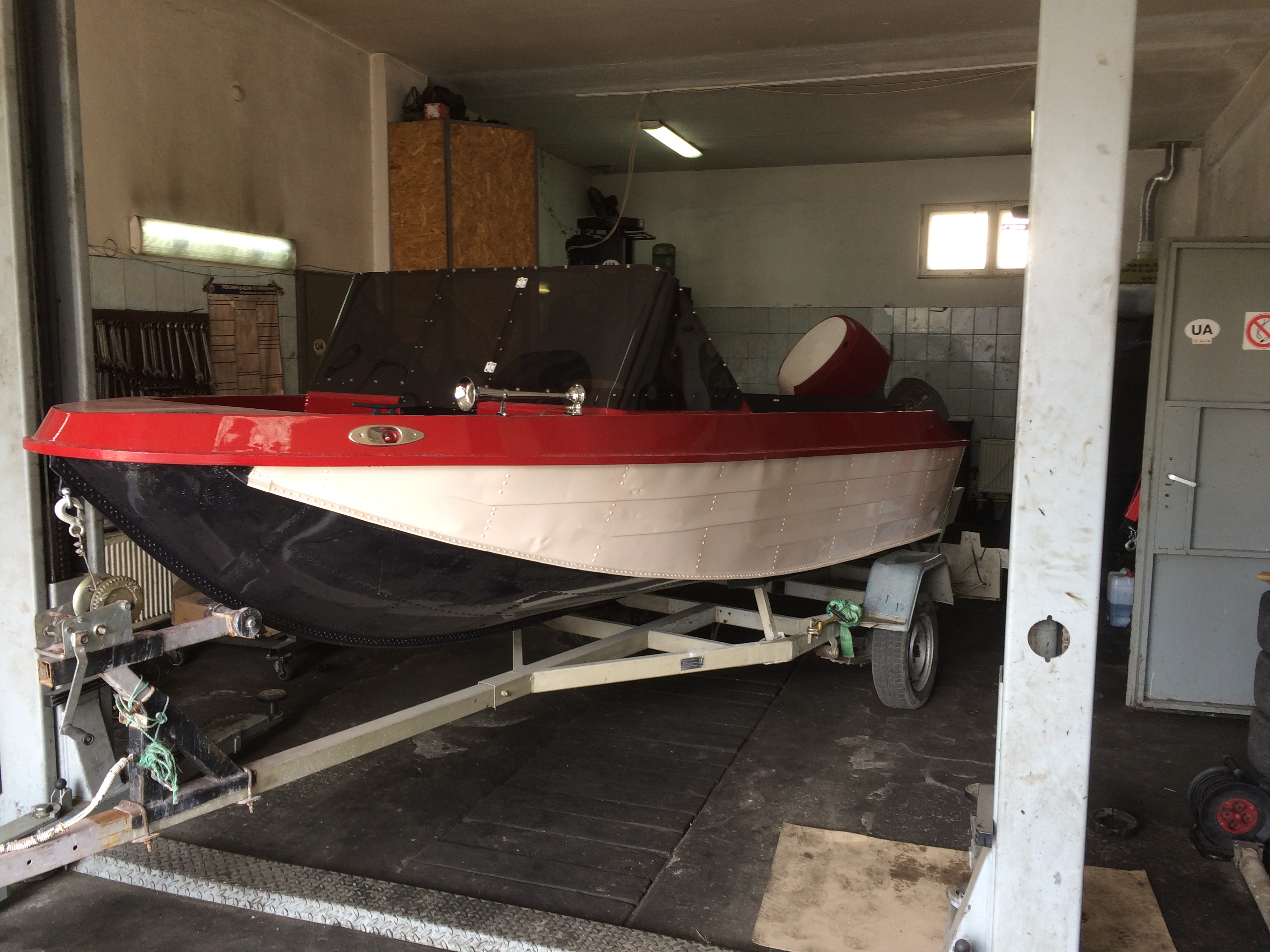

Старий 04.03.2018, 18:18   #63 (permalink)
Псевдо: алексей
Звідки Ви: херсон
Карапь: ю2
Дописи: 64
Сказал(а) спасибо: 1
Поблагодарили 87 раз(а) в 29 сообщениях
Типово Re: Переделка Ю2 akmr1977

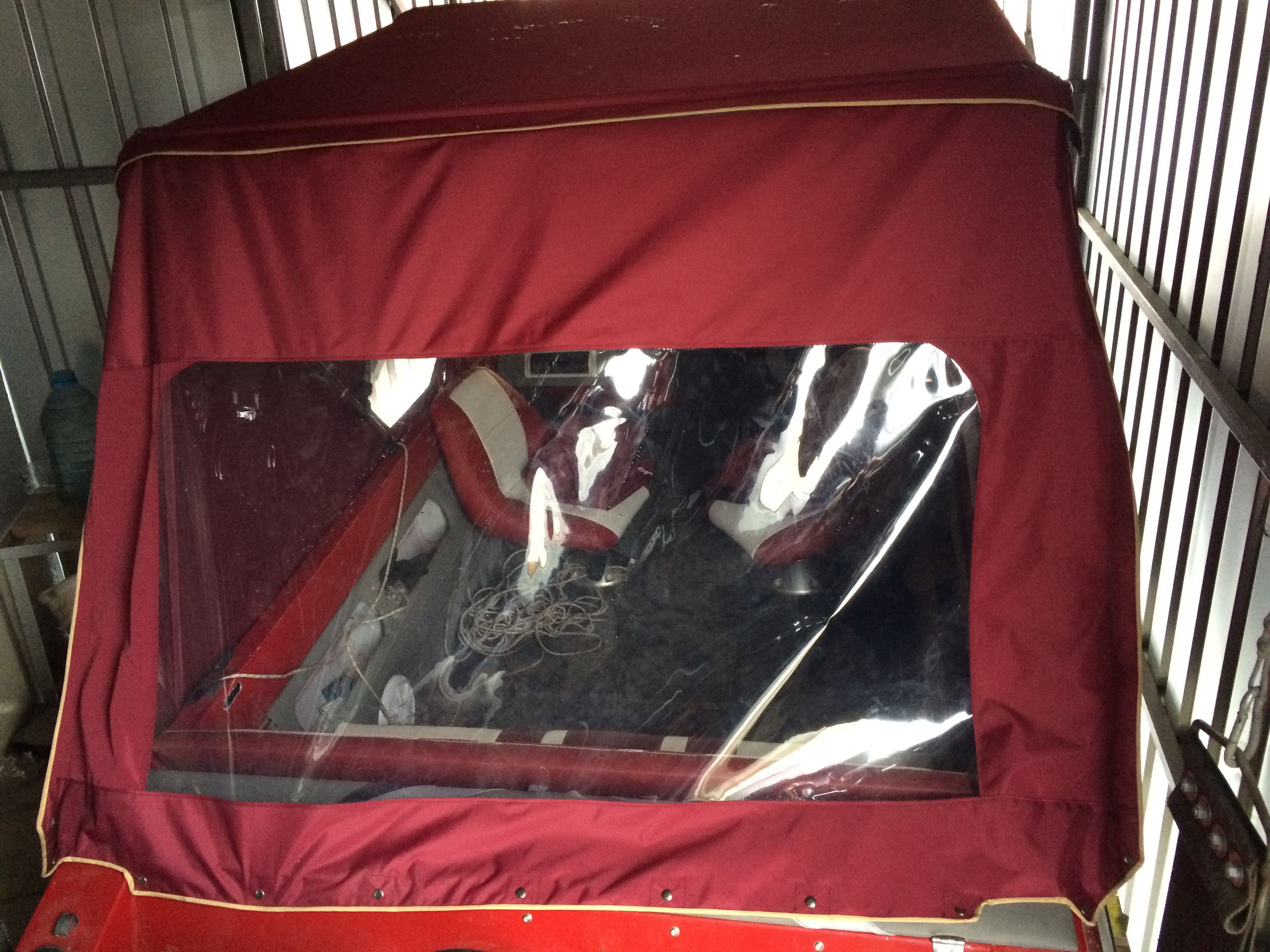

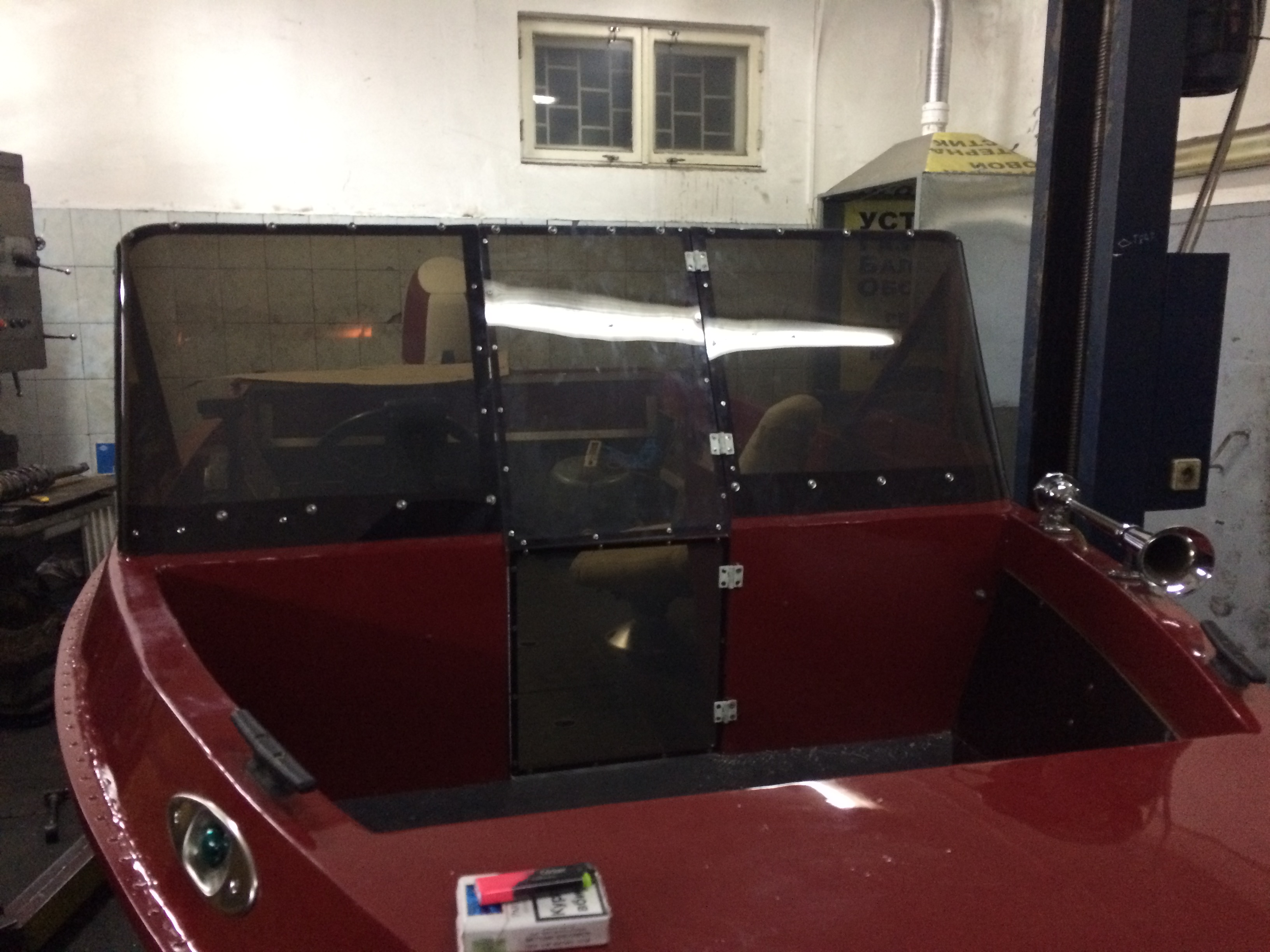

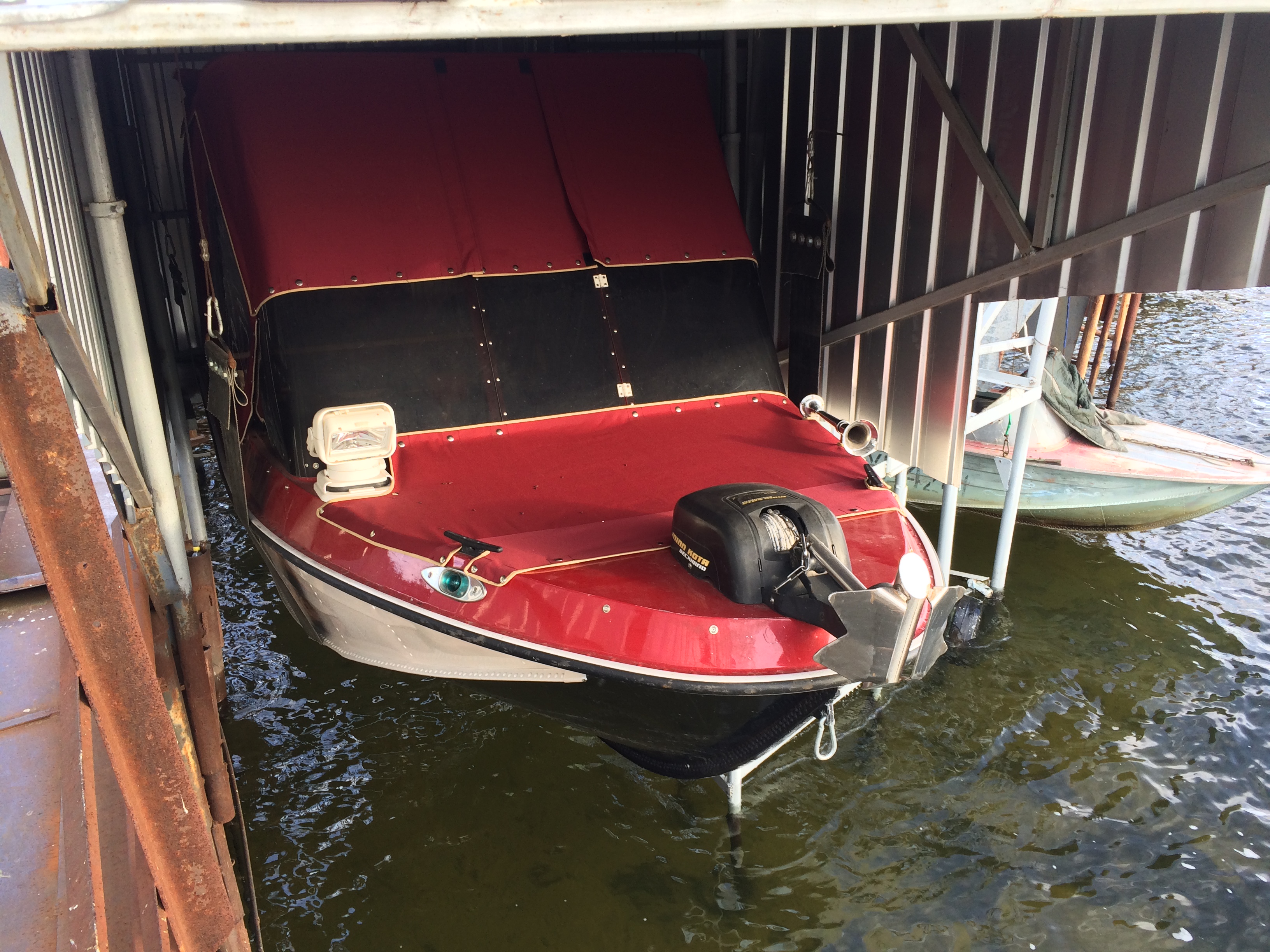

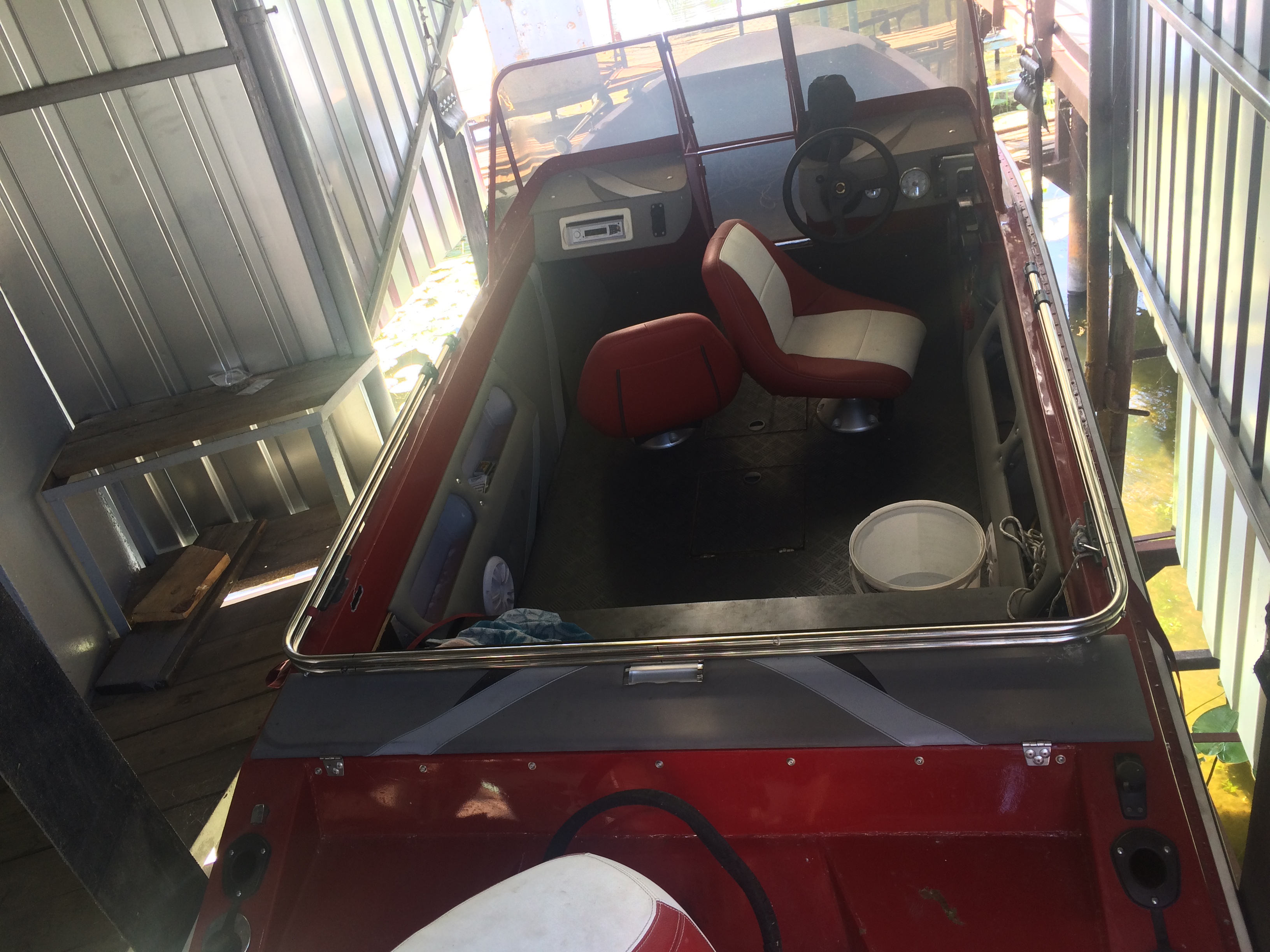

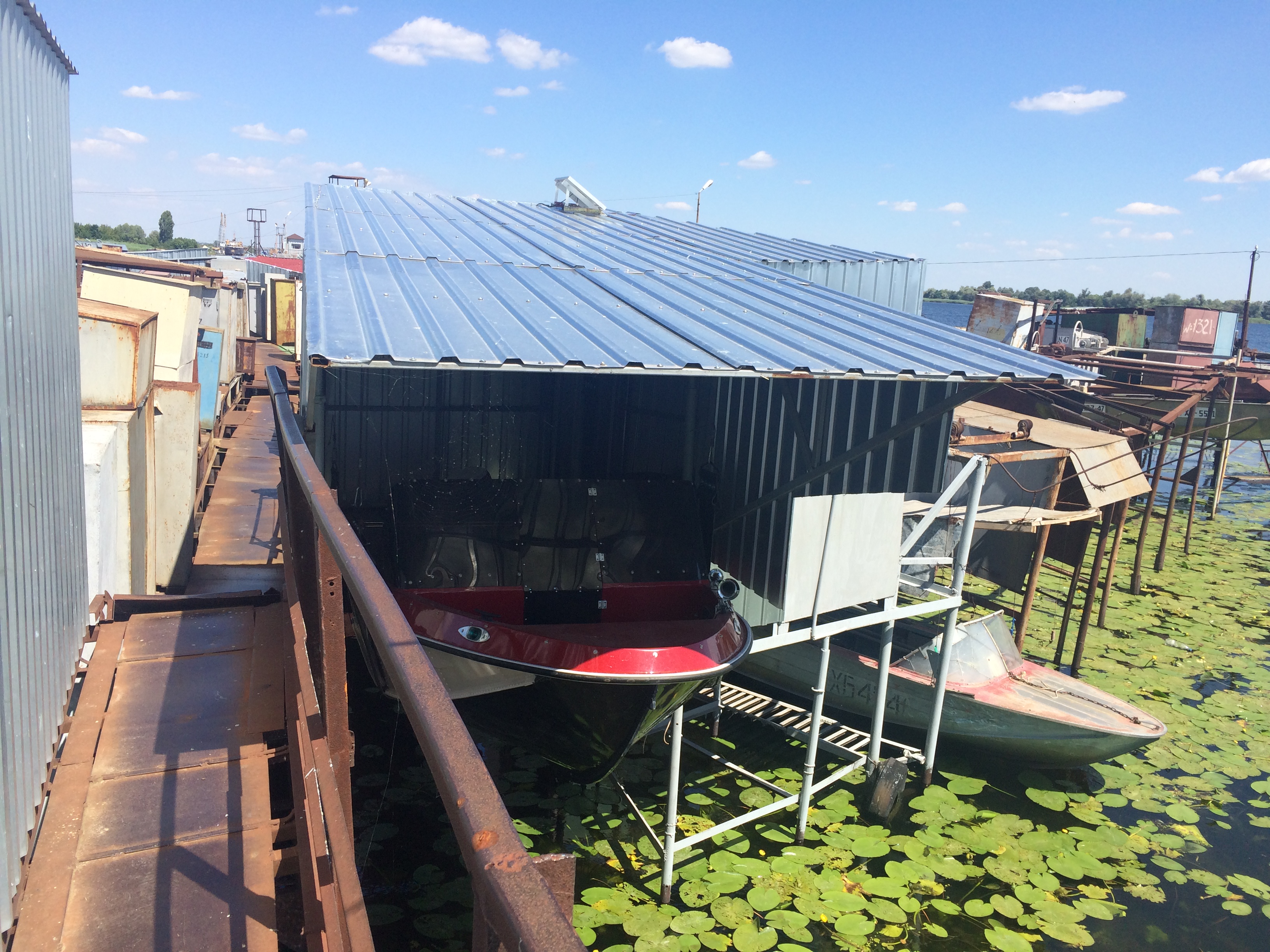

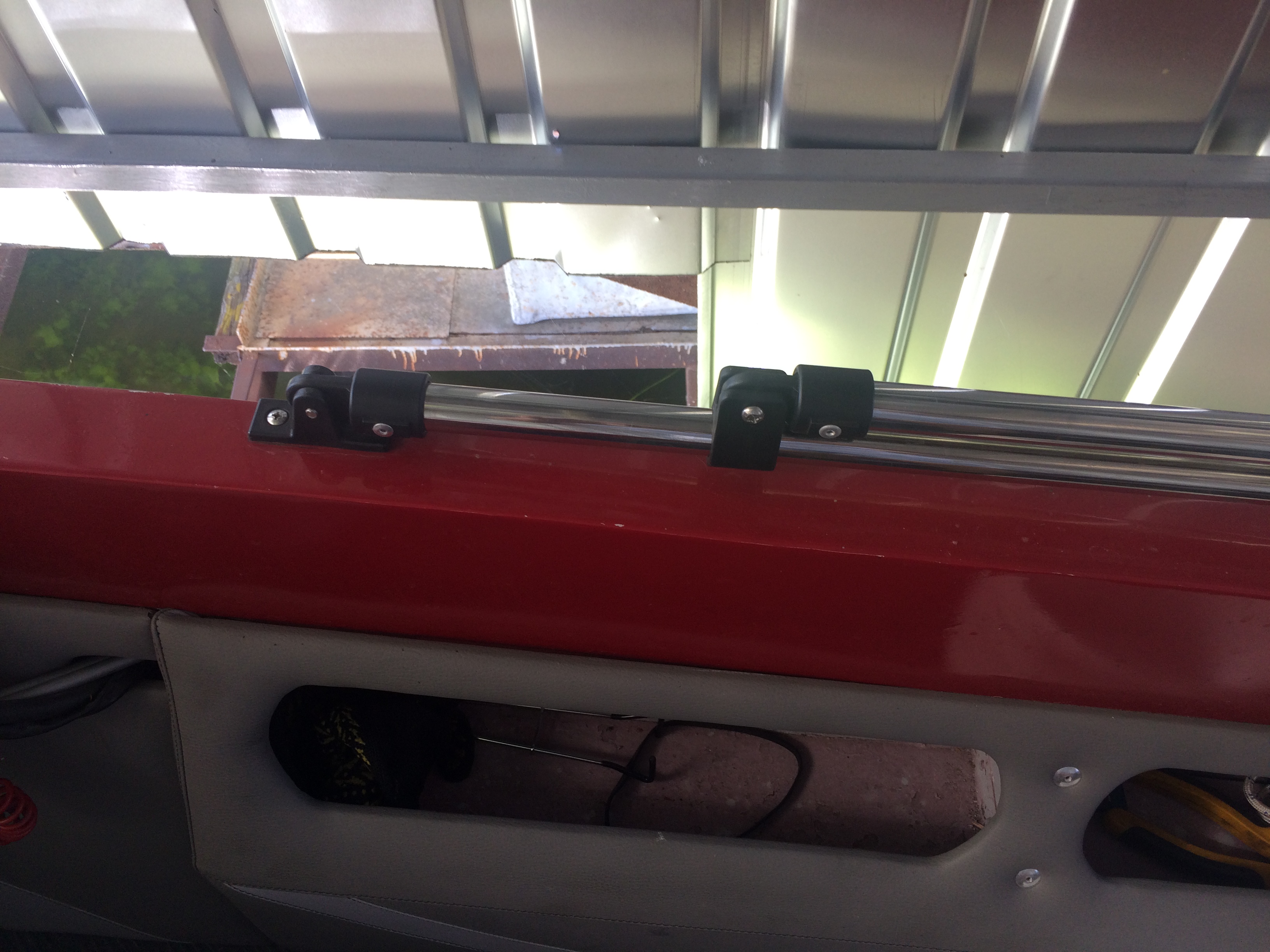

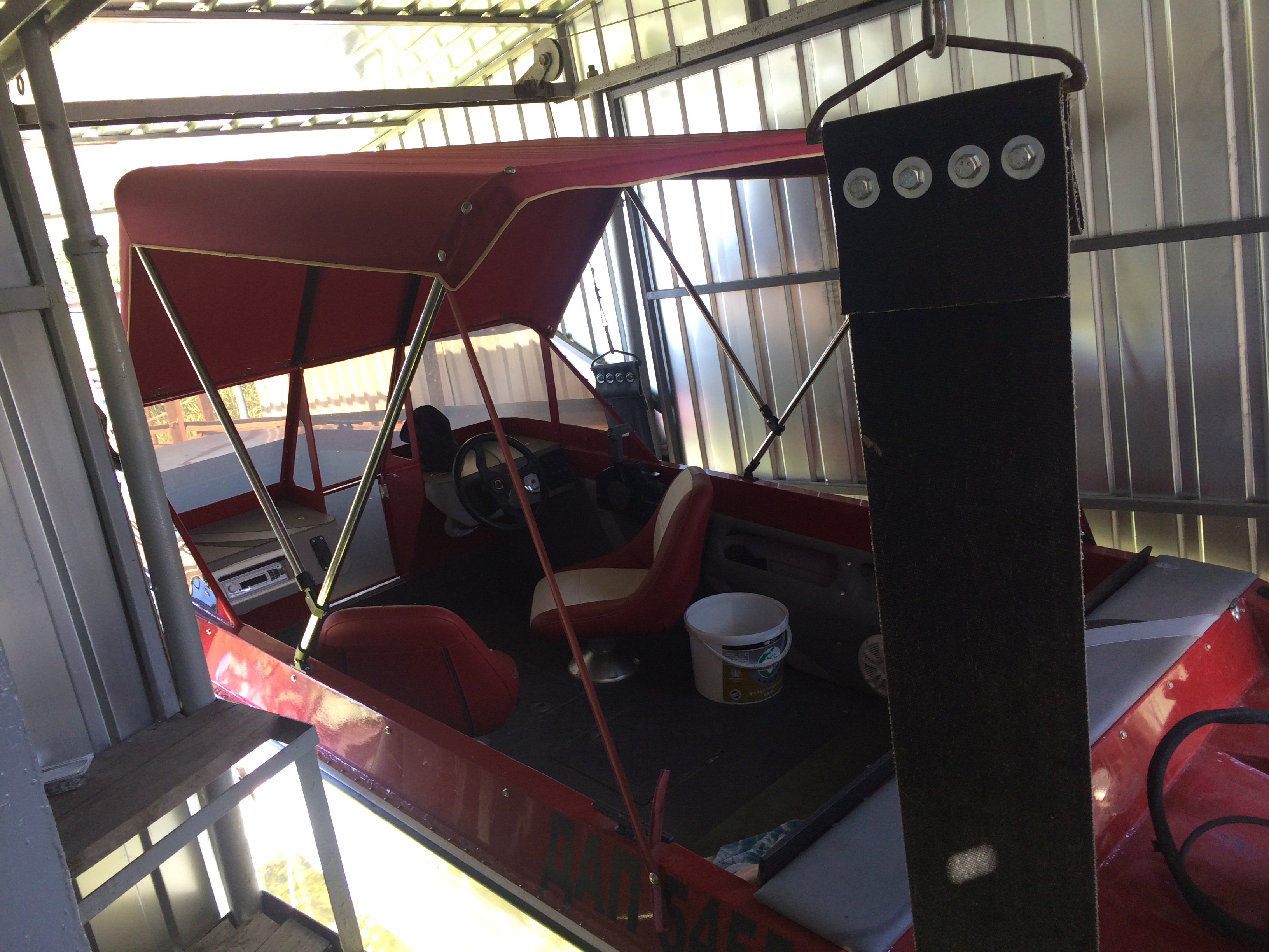

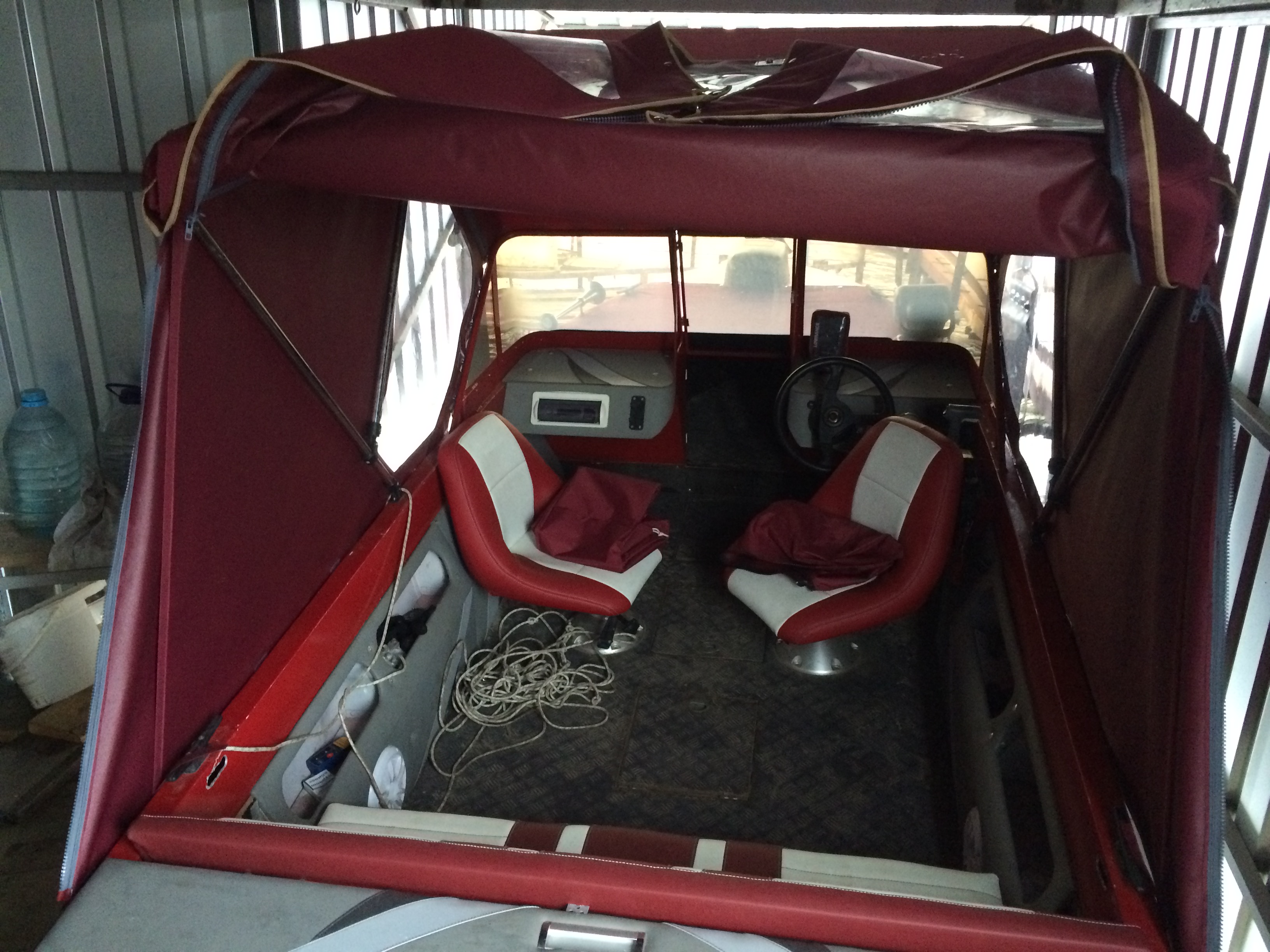

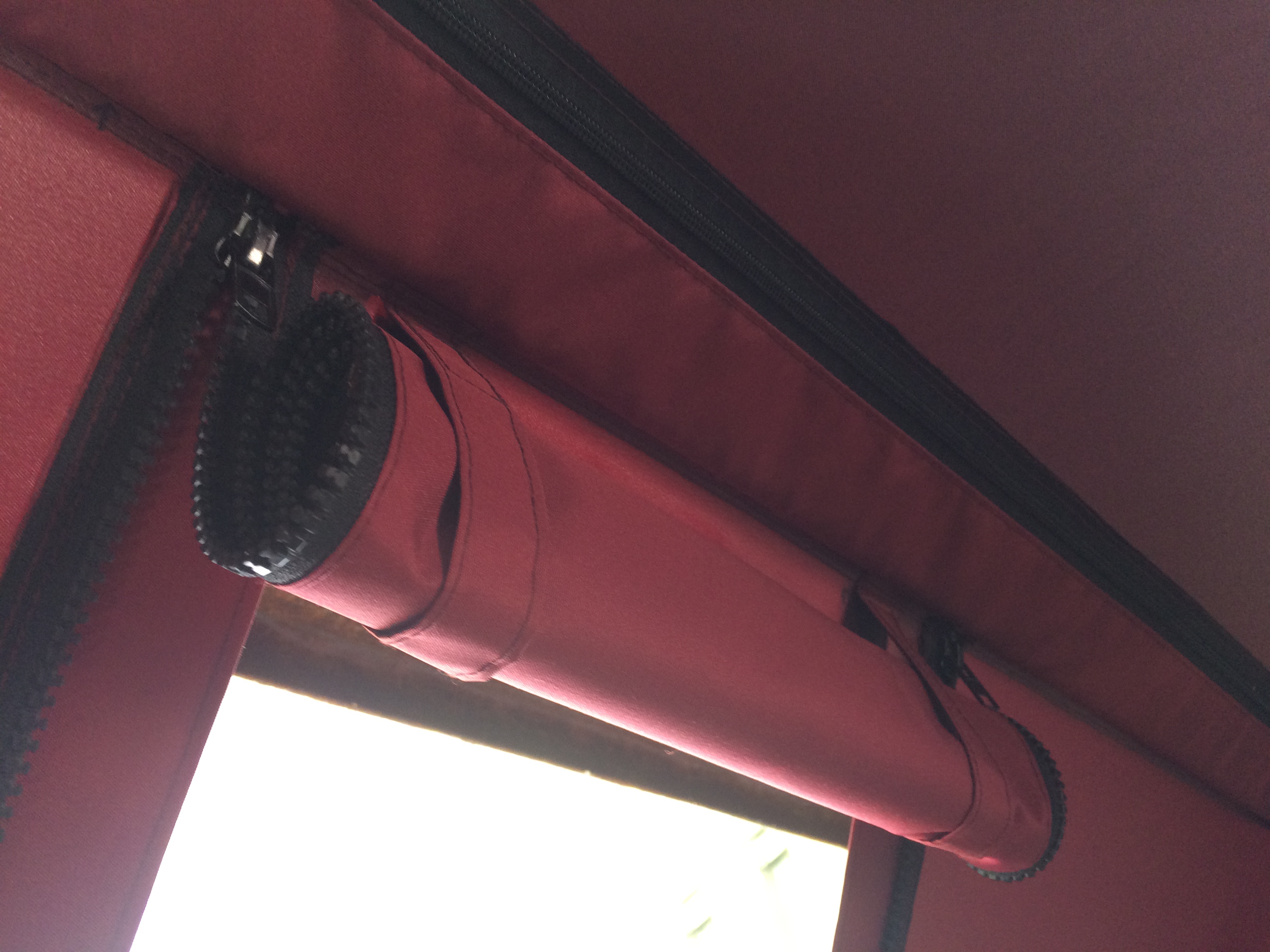

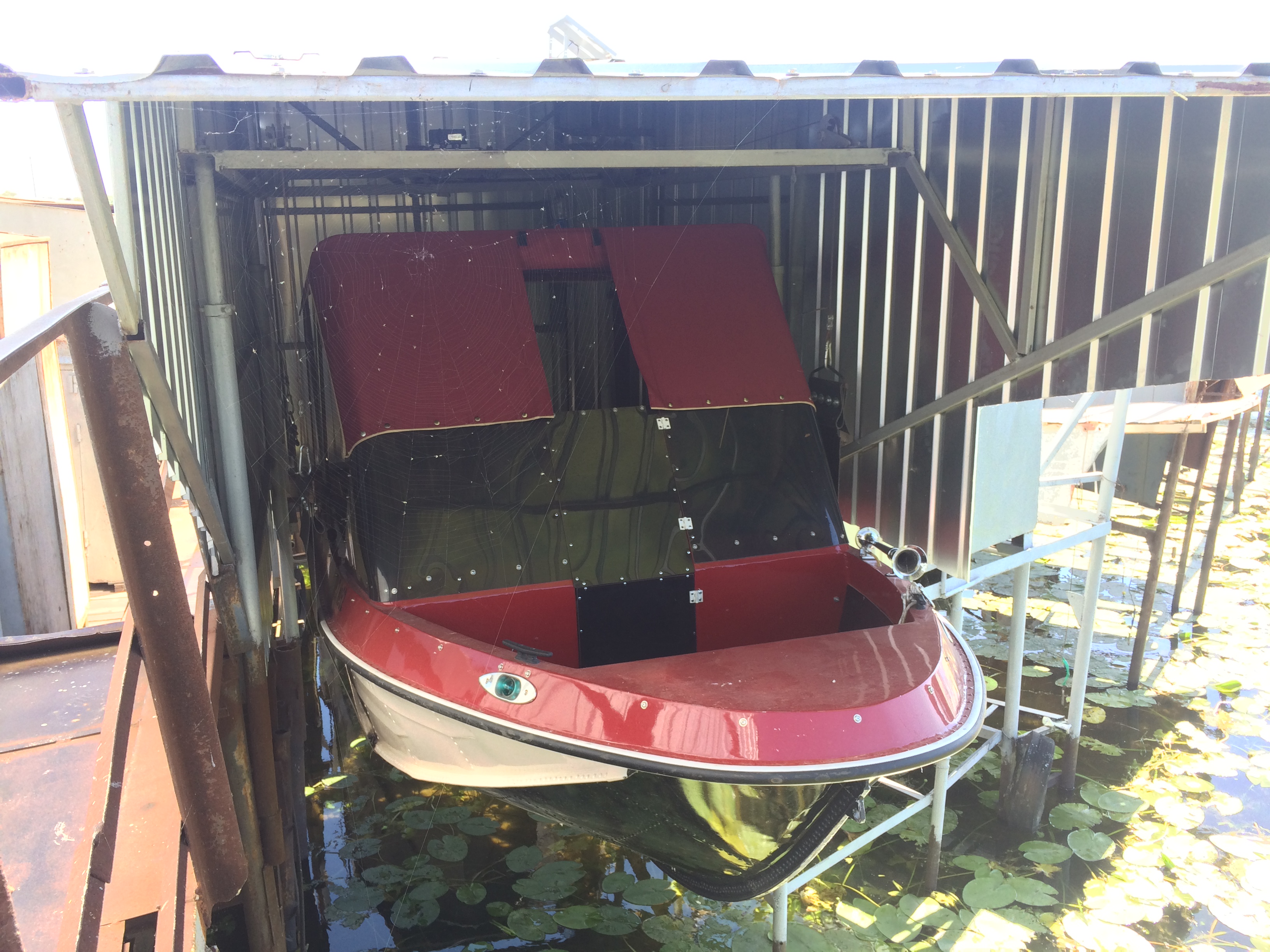

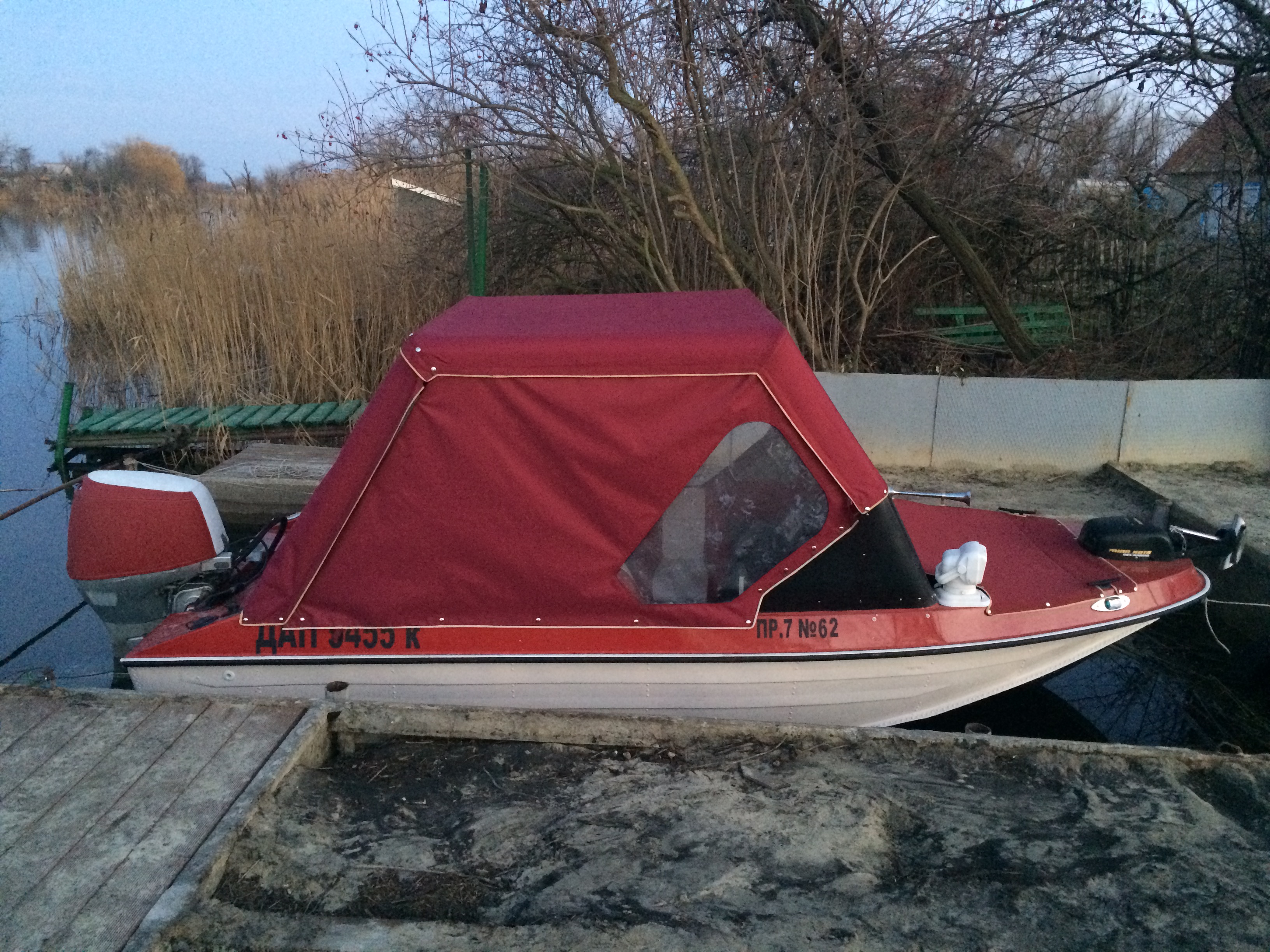

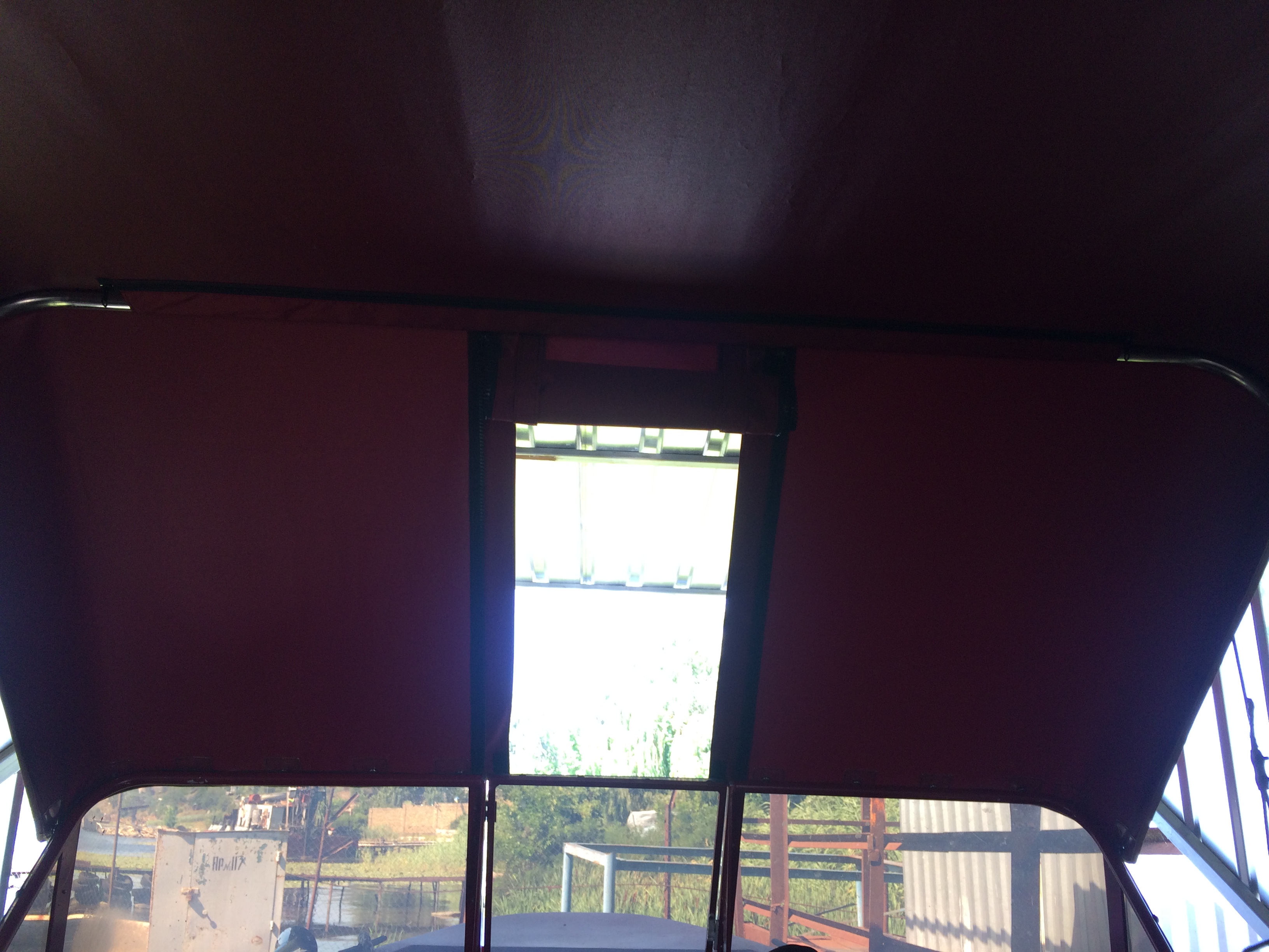

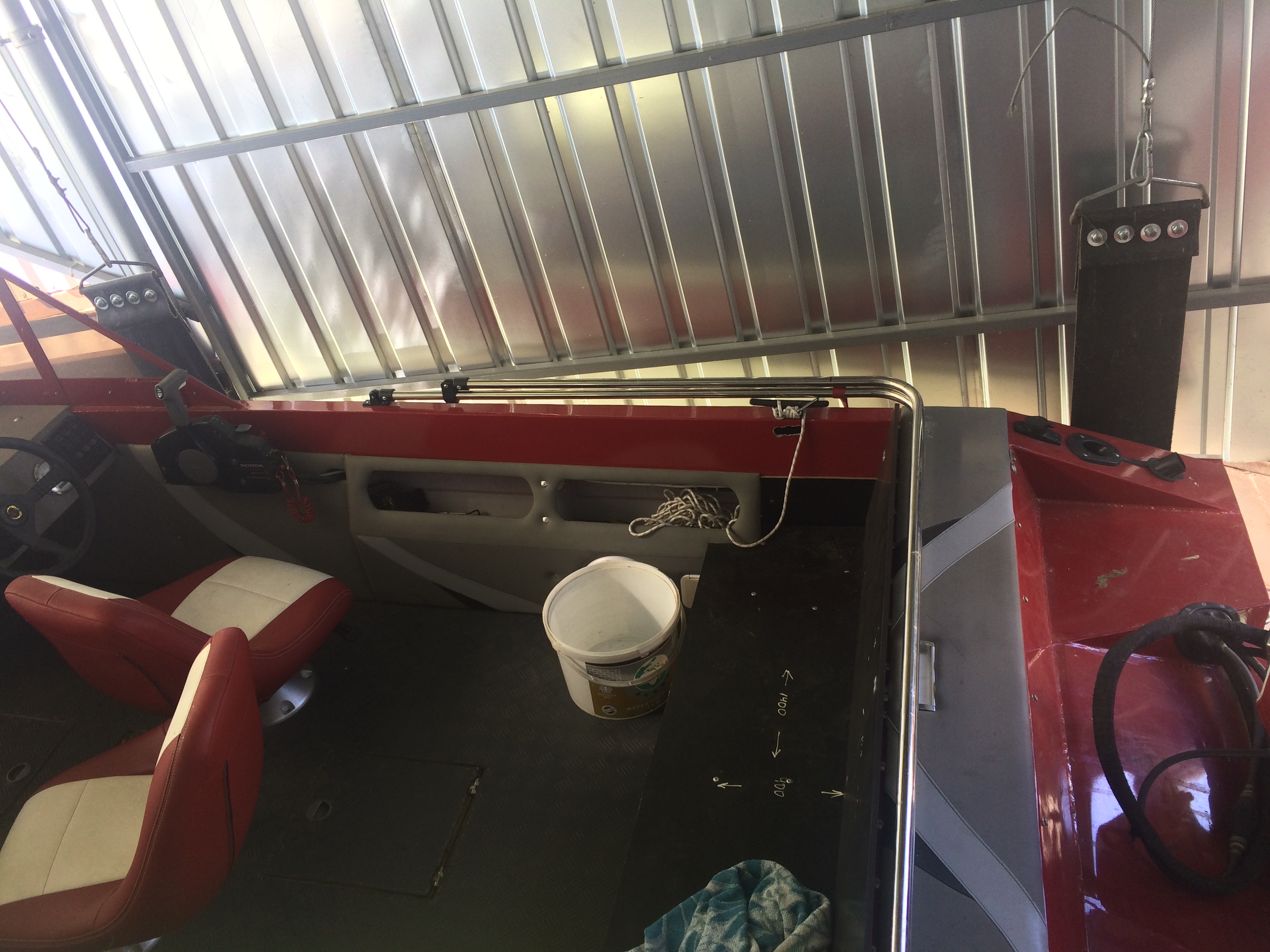

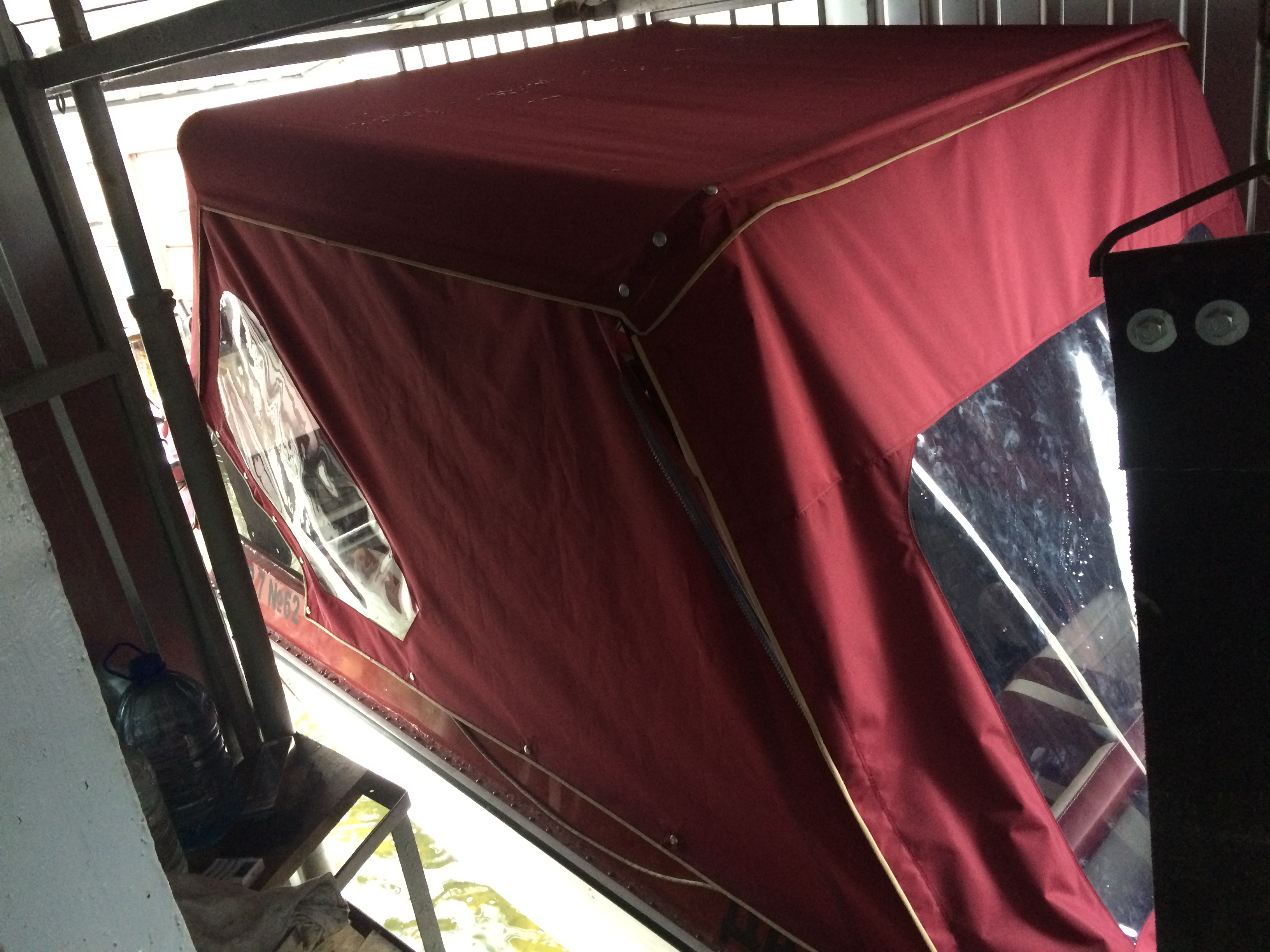

привальник поставили итальянский,лестницы правда не хватает,по волне вода в лодку не попадат ну кроме когда она и стекло заливает.места для ног с головой хватит по крайней мере сравнивая с такими же моделями.забитый пол этим пенопластом дал ей конечно ненужный вес но с другой стороны она танком и без хлопков метала как в пустых проходит волну,ну большим катером она от этого конечно не стала,но разница ощутима.в общем вот и все что у нас вышло.
