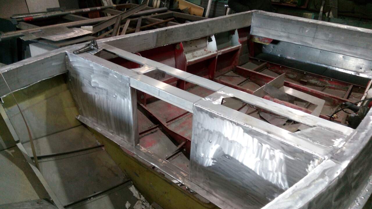

Старий 11.12.2016, 20:26   #4 (permalink)
Псевдо: алексей
Звідки Ви: херсон
Карапь: ю2
Дописи: 64
Сказал(а) спасибо: 1
Поблагодарили 87 раз(а) в 29 сообщениях
Типово re: Переделка Ю2 akmr1977

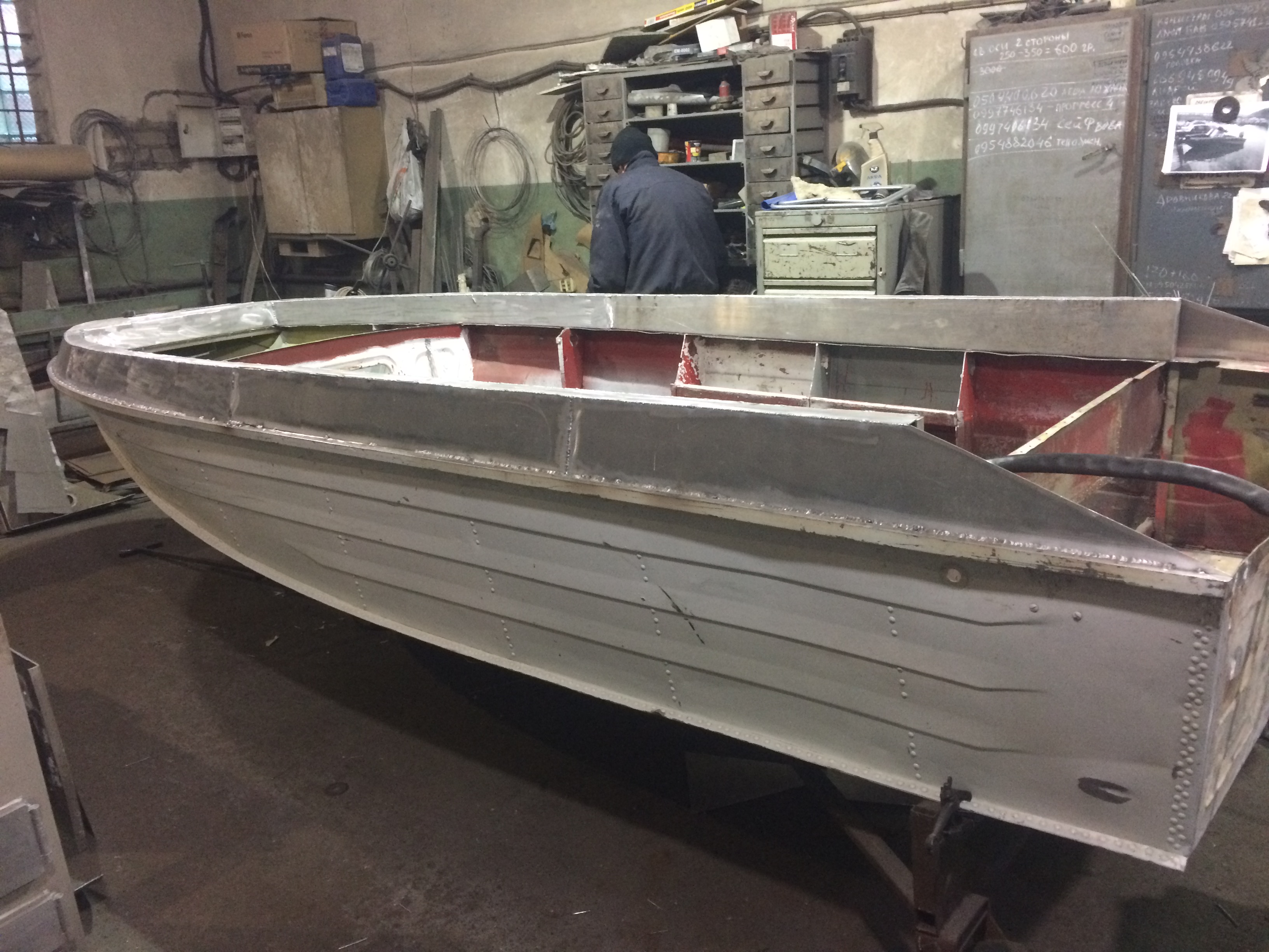

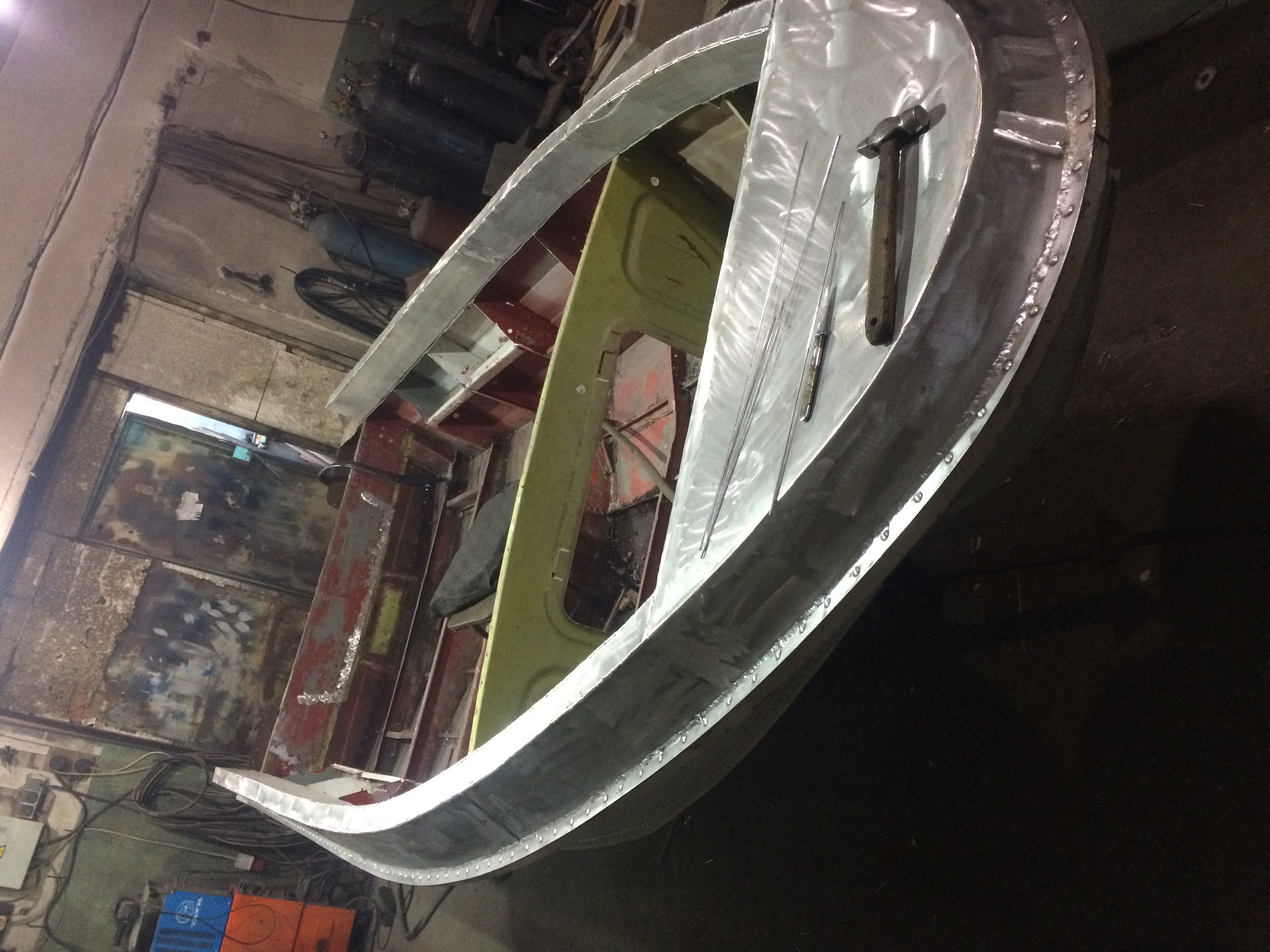

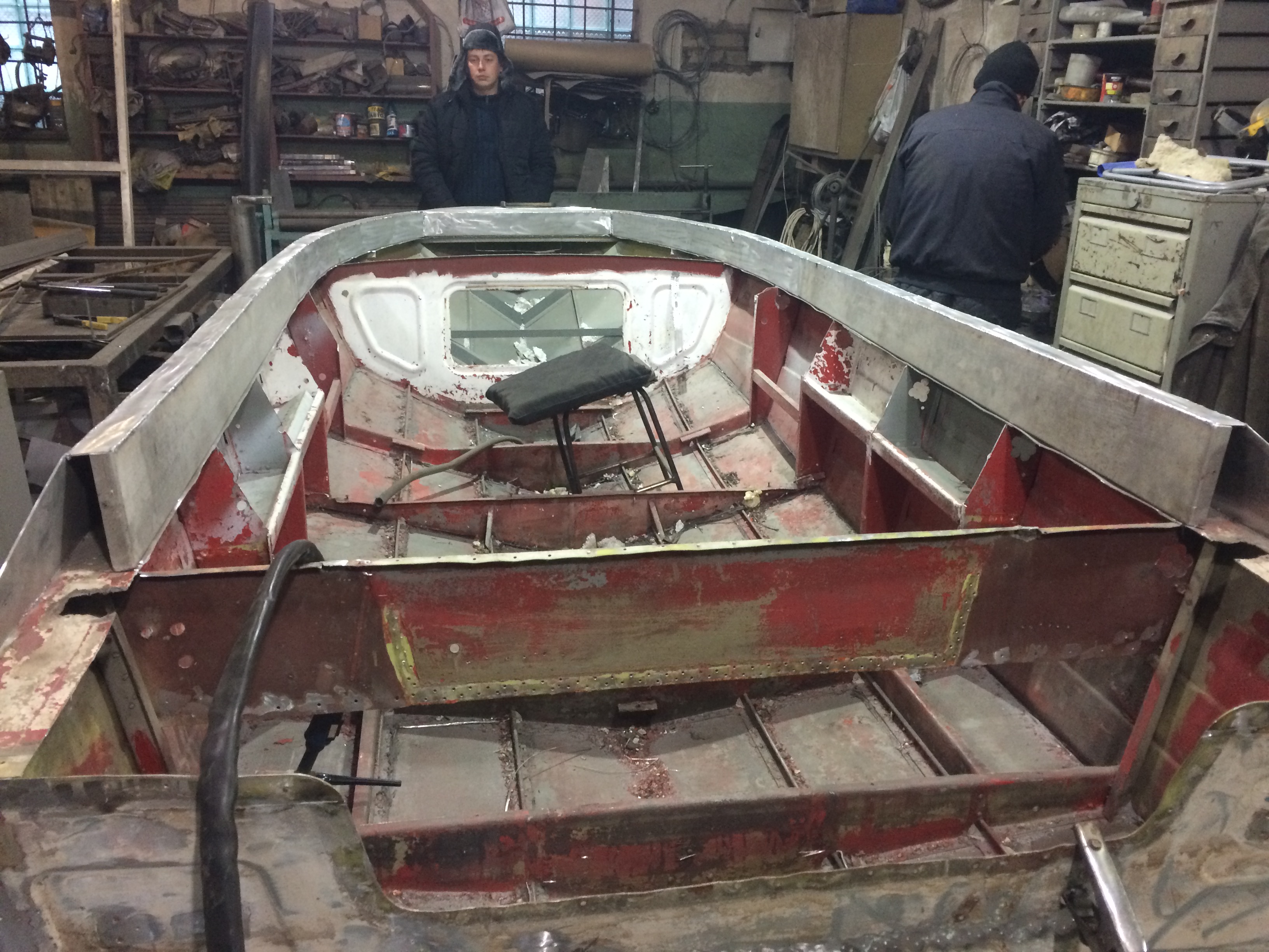

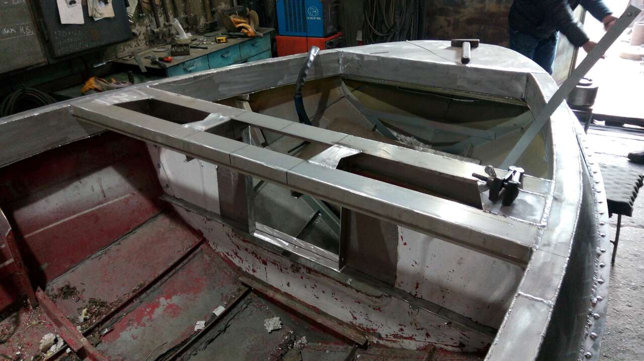

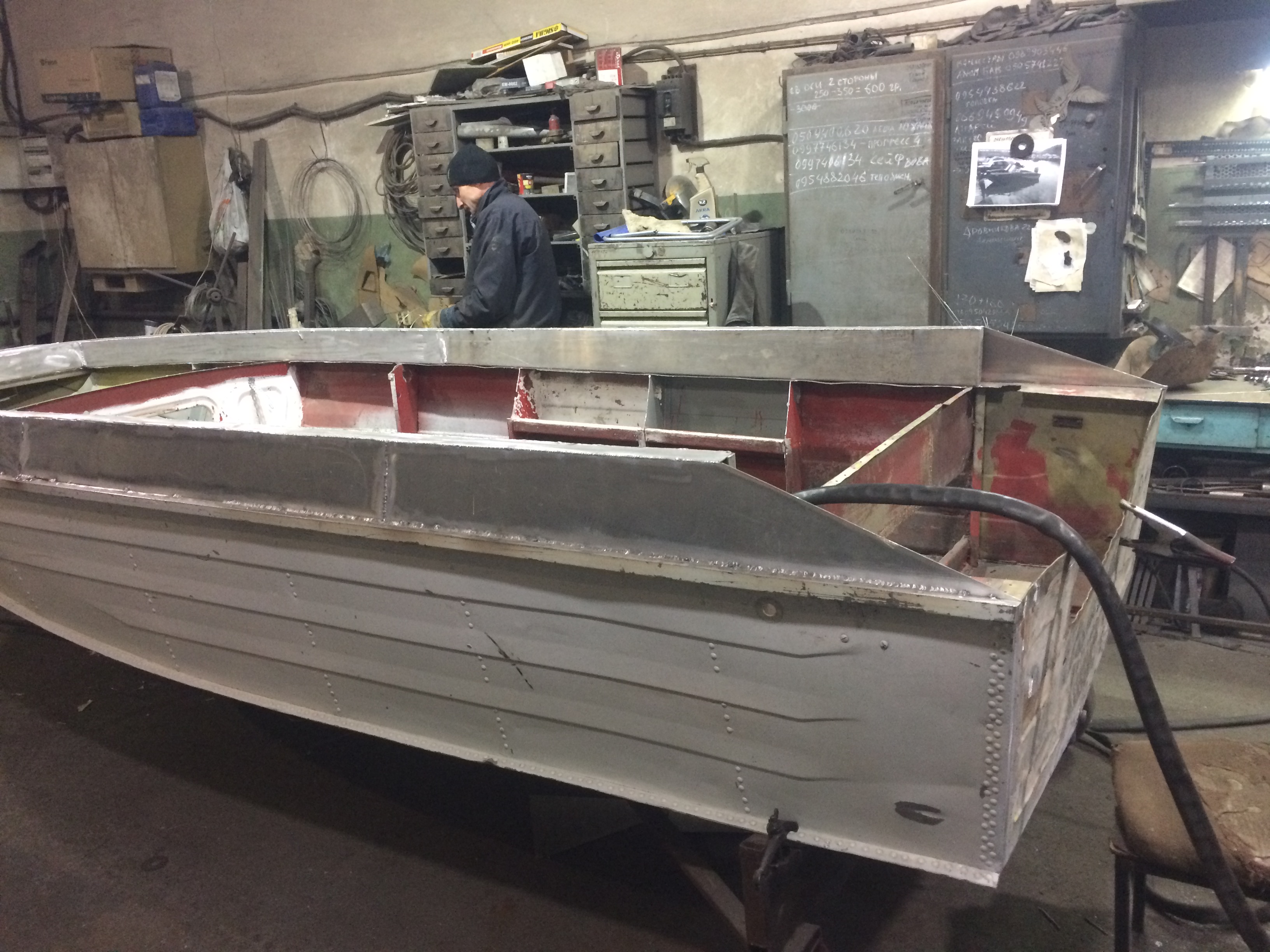

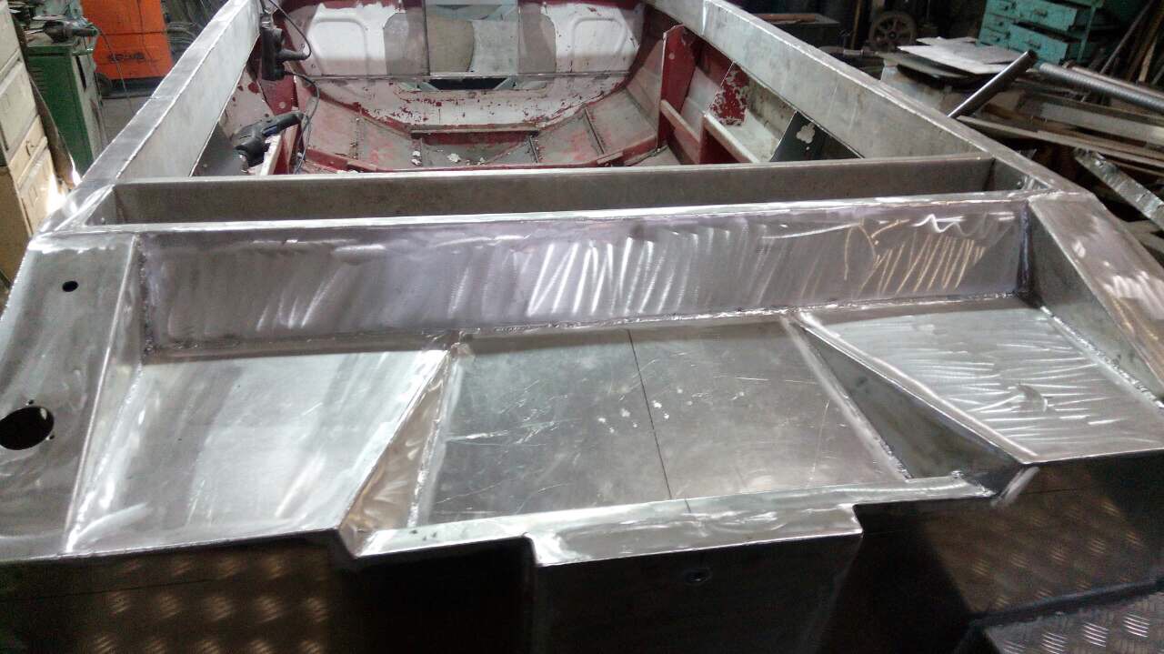

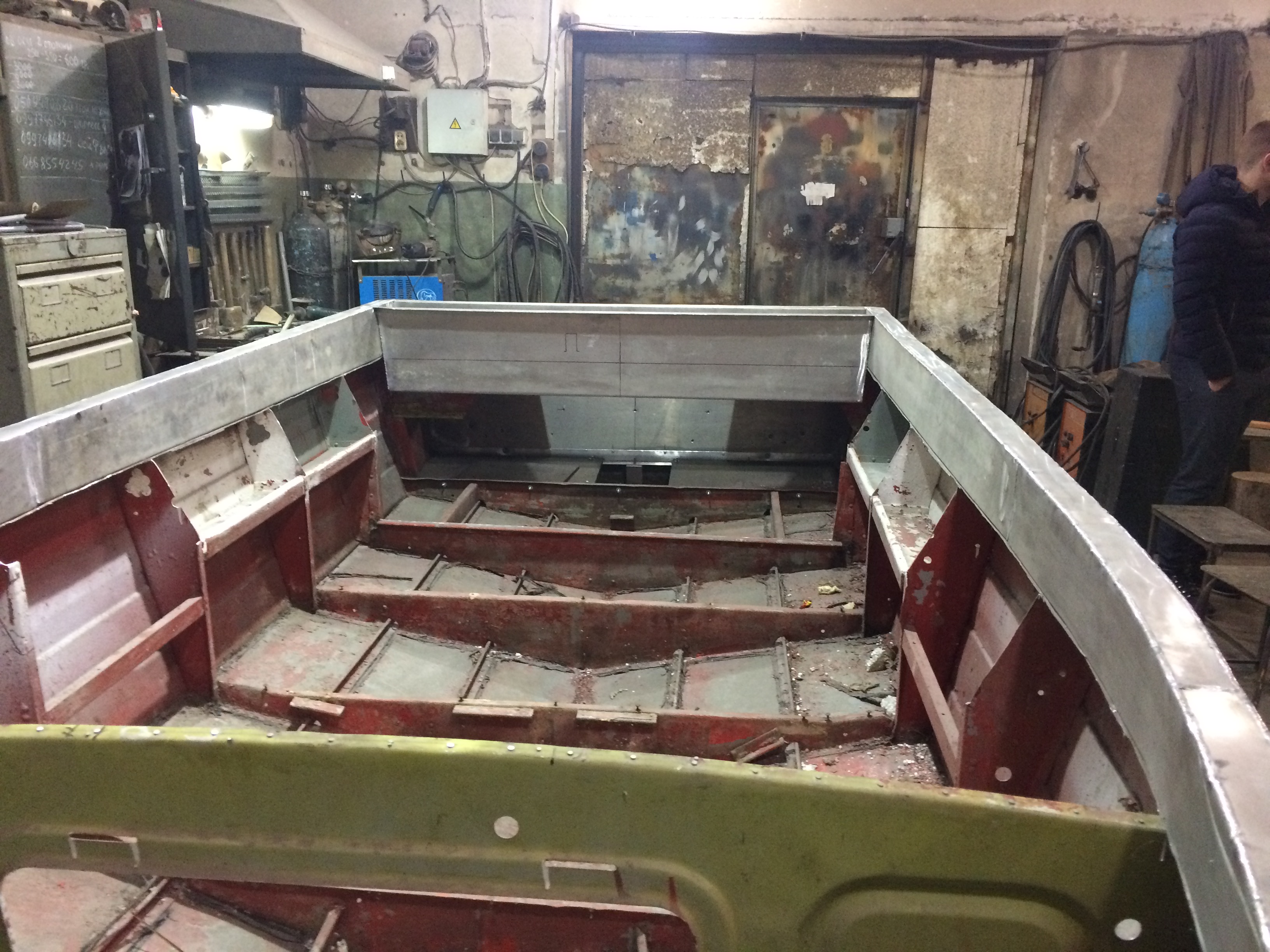

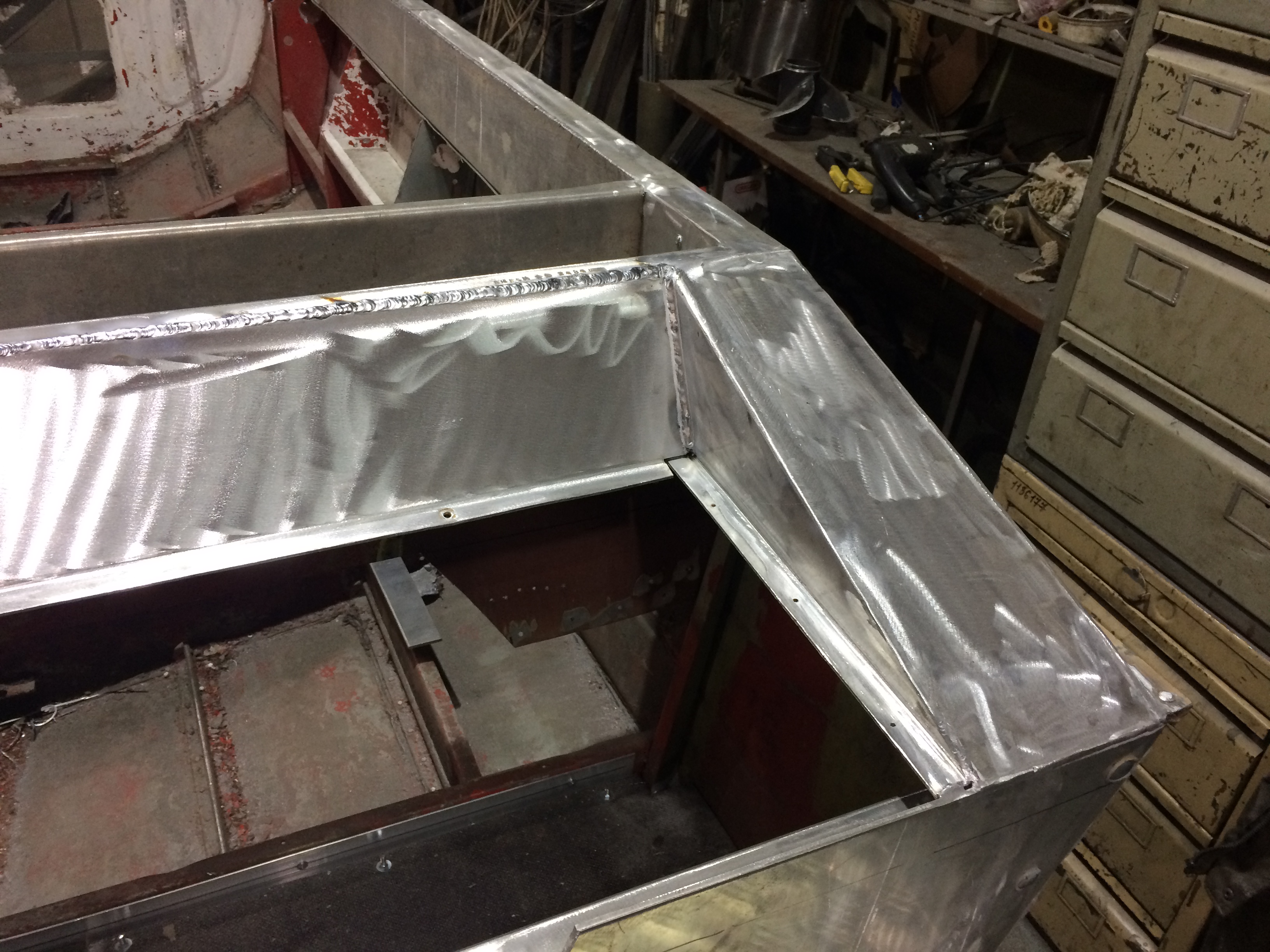

добрый вечер на сегоднишний день мы почти закончили с бортами.будем переходить к транцу и не дающему покоя баку так и не решено куда его втулить

Старий 11.12.2016, 21:01   #5 (permalink)
Аватар для Роман 37
Псевдо: Роман
Карапь: Днепр+mercury 40
Дописи: 10.422
Сказал(а) спасибо: 6.736

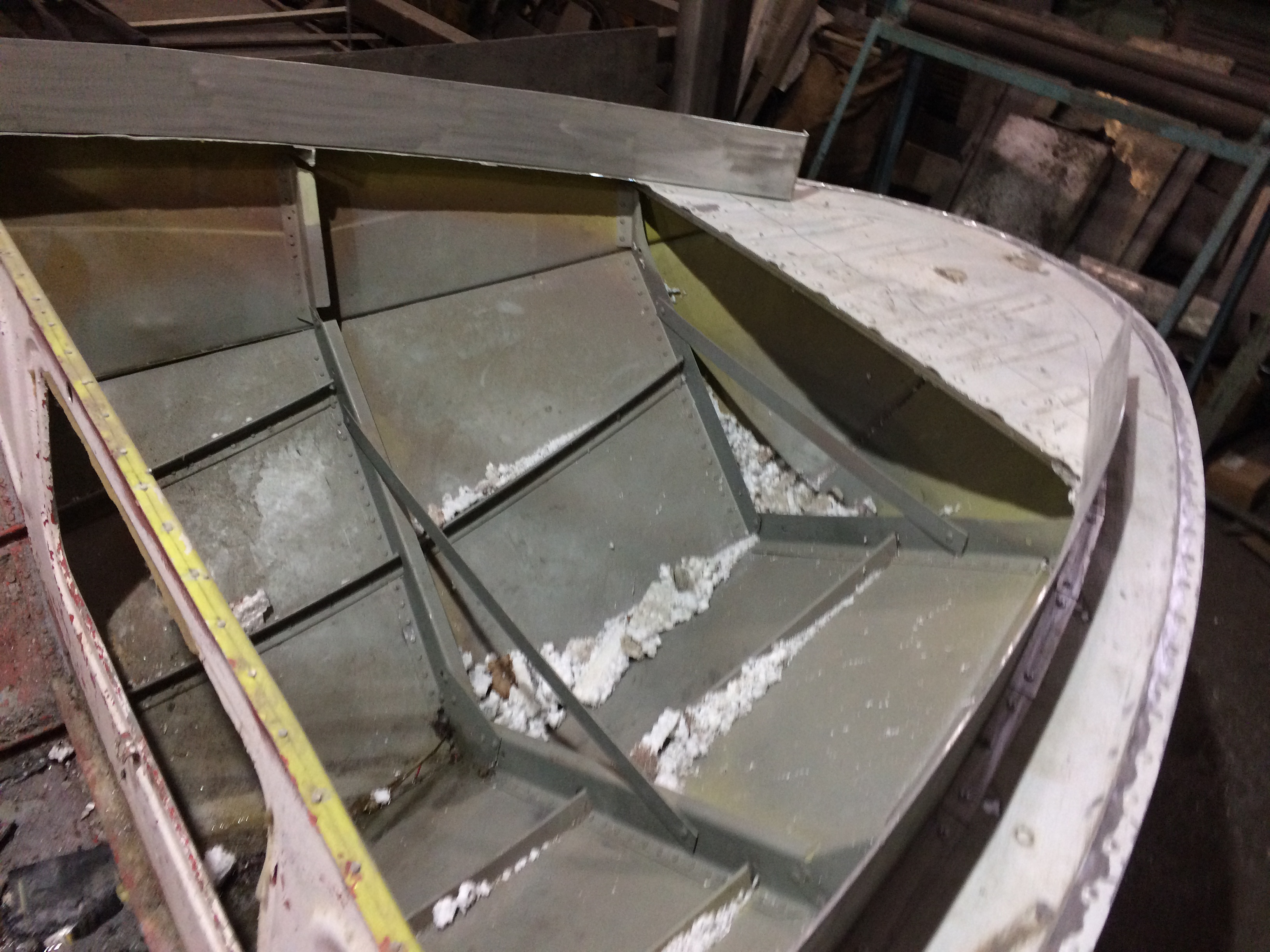

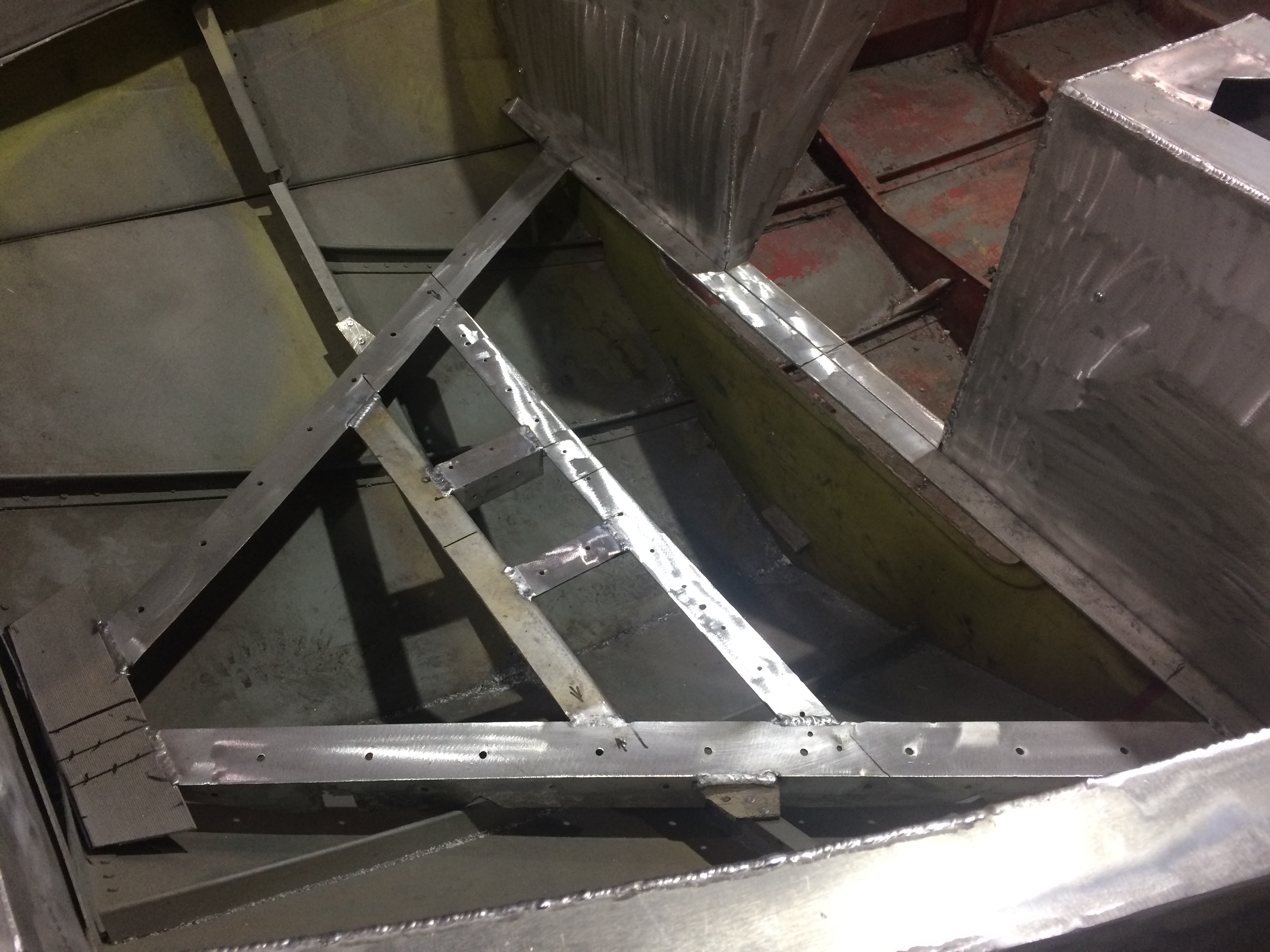

В мене лодка дніпро, перероблена десь приблизно также. Якшо можна з висоти трьох сезонів декілька підказок.
1 нос лодки схоже малувато вирізаний, хоча Вам видніше, в мене там люк (стоїть лебідка і якор ховається). може подивіться шоб зробити полукругом.
2 Чесно кажучи і руки чешуться зробити на своєму катері, але є інші справи. На форумі є такий Саша (Пасік). він може підказати як гарно, правильно і недорого удлінити кокпіт за допомогою виносного транцу. Виграєте більше місця в лодці, меншій швидкості для глісу, і вихід на гліс з більшою загрузкою. Коли робив собі лодку мені пізно показали як переробити. Висновок на ногу мотора поставив лижу впевнений гліс на 3700 обертах а це десь 34 км на годину, без лижи 4000 і 36 км. а це розхід палива, і місця багато в лодці багато не буває.
3 в цьому році по бокам зробив ніши для двочасних прудів.

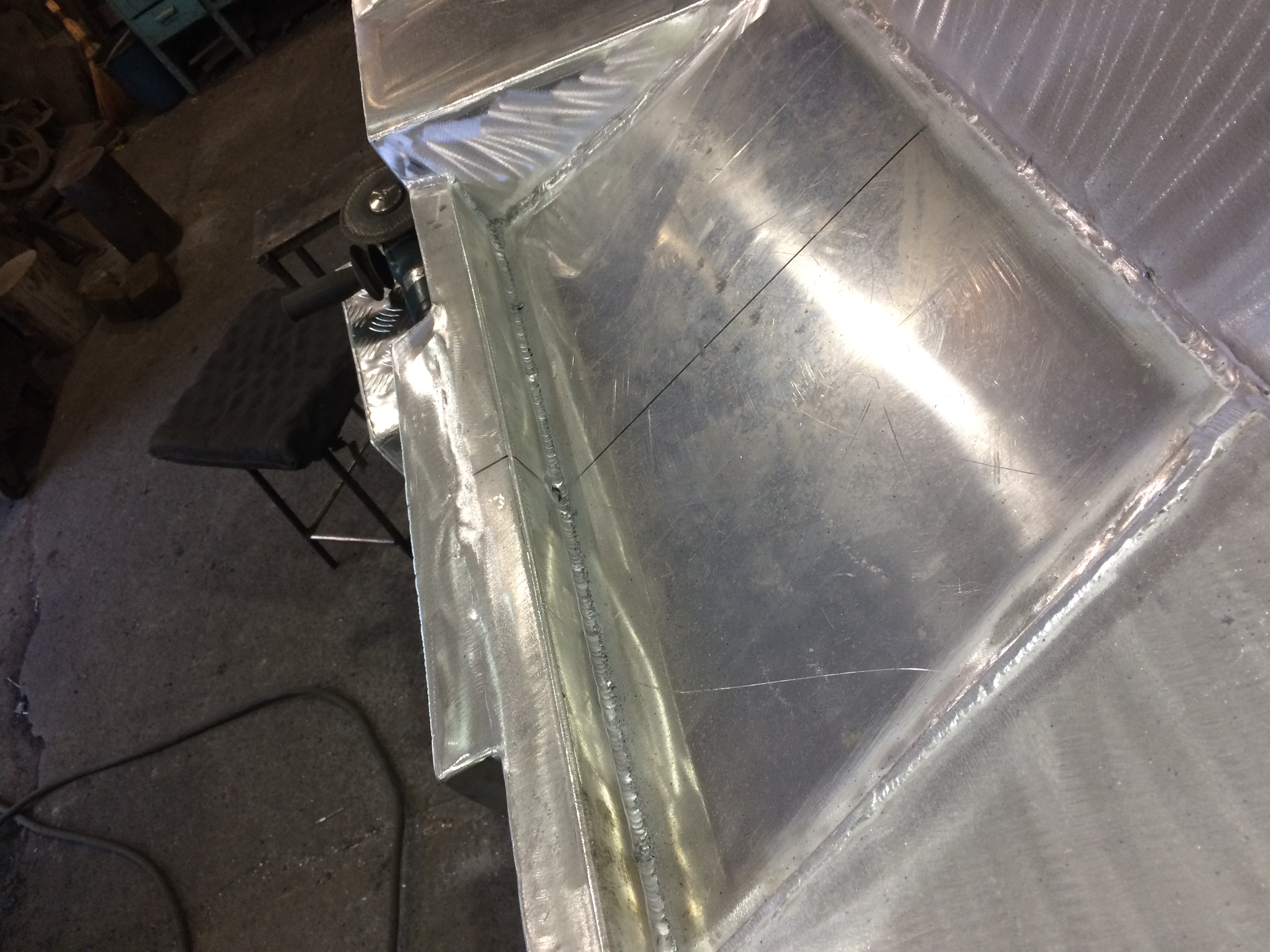

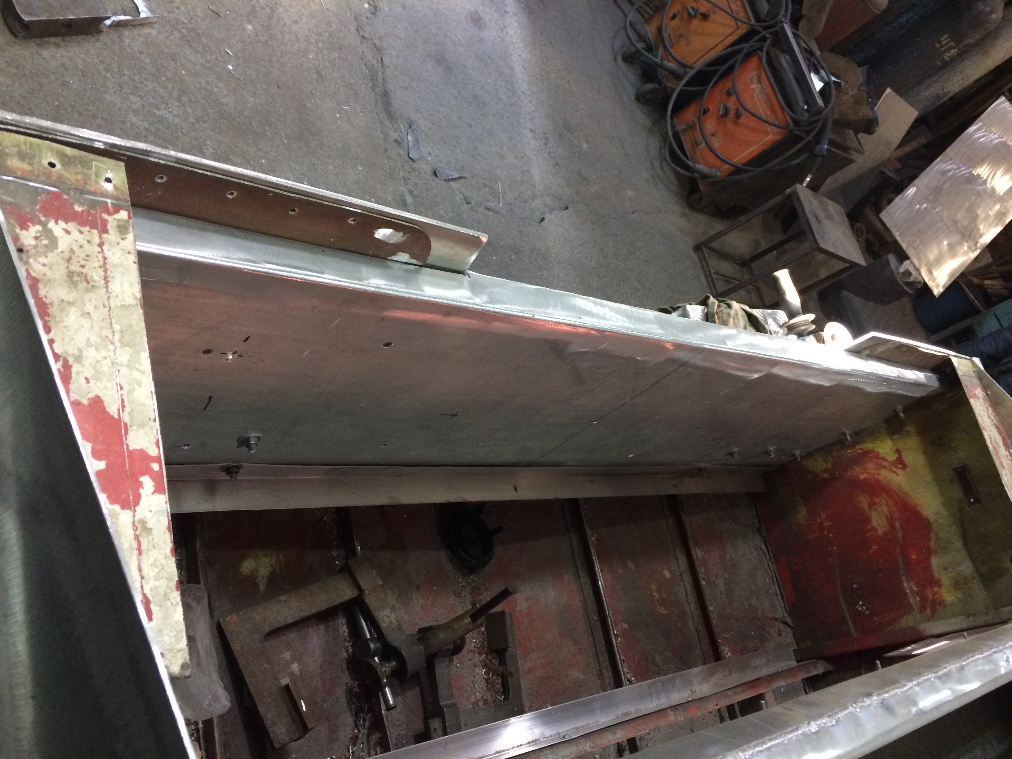

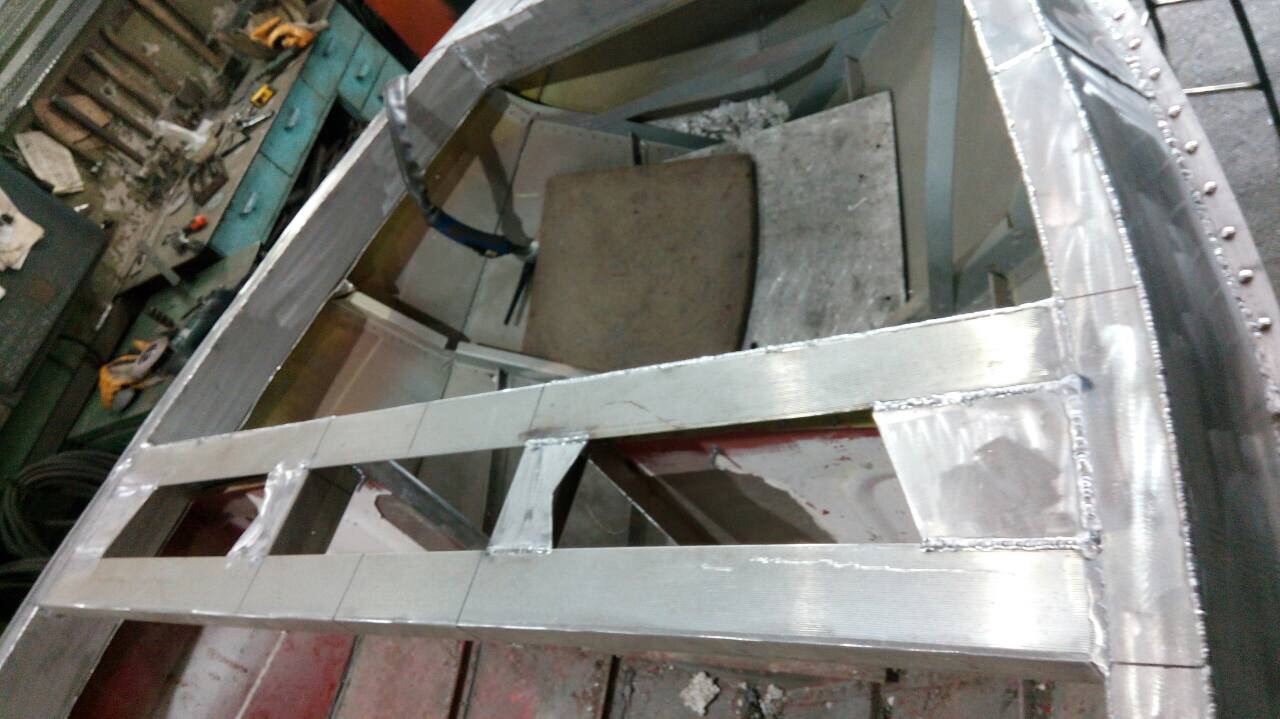

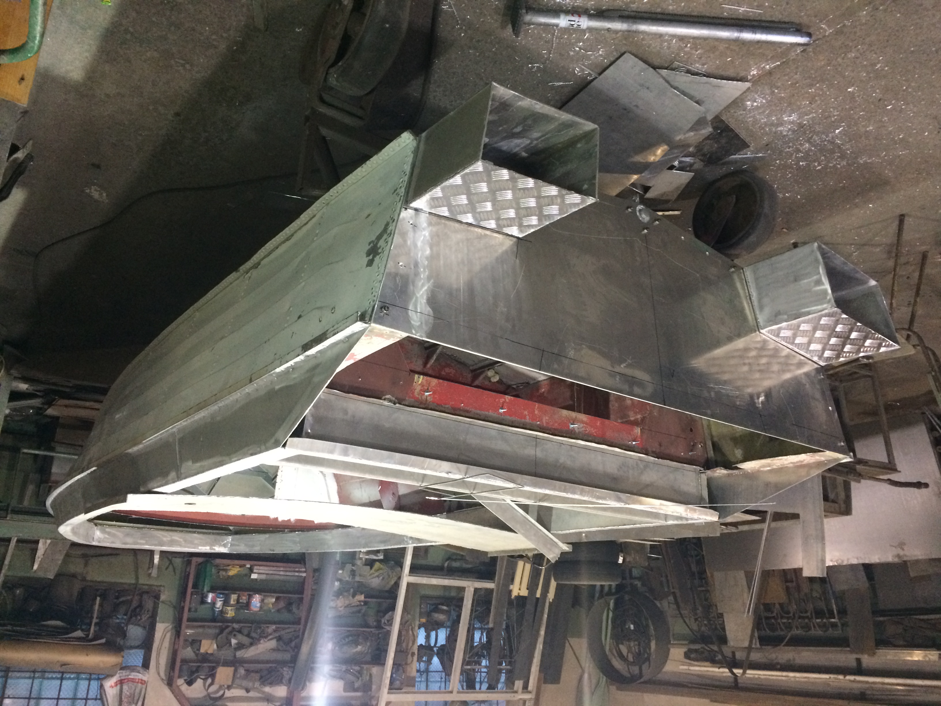

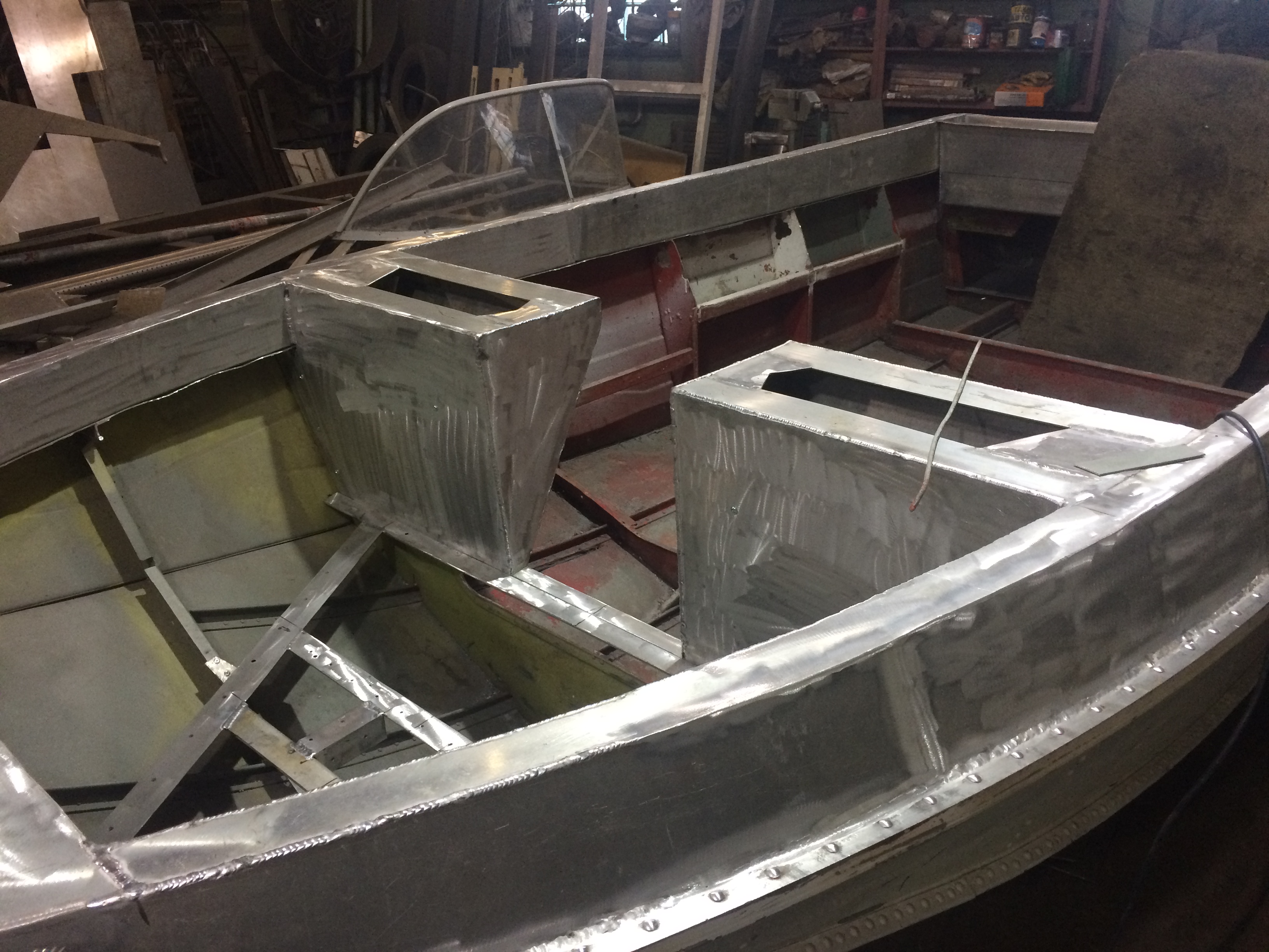

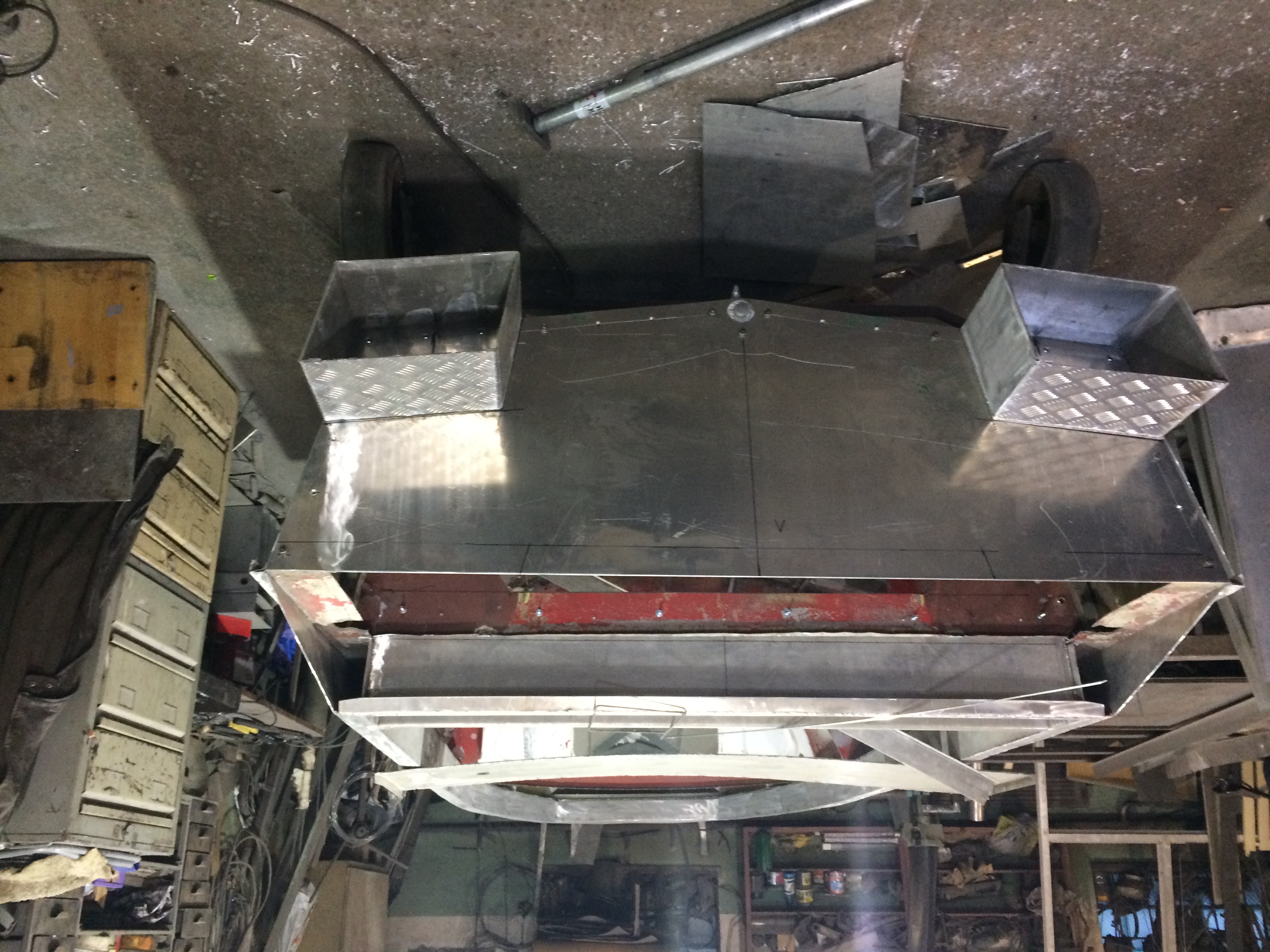

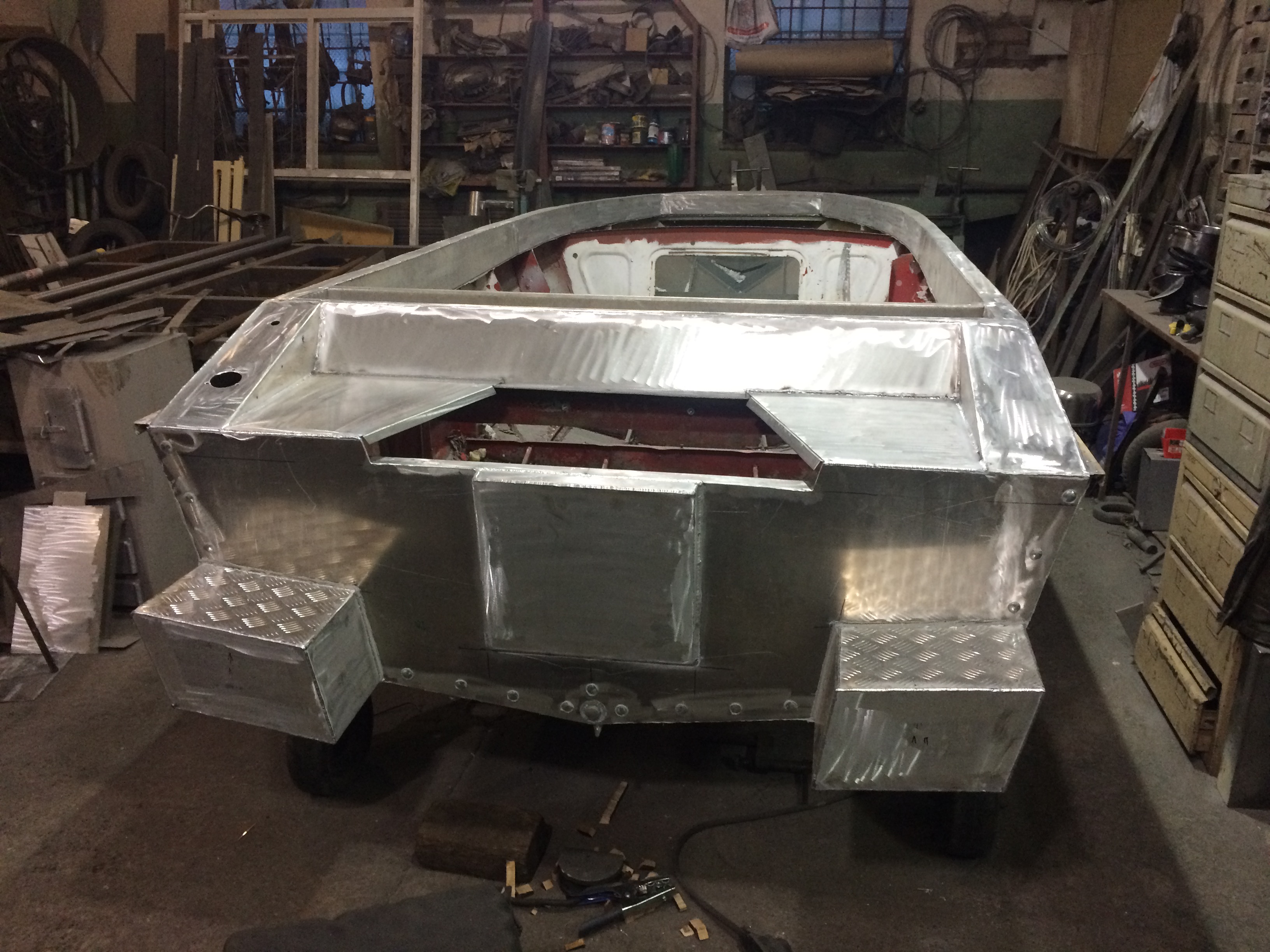

Добрый вечер с выносным транцем уже поздняя мысль Метал порезан.да и картинку будущюю в уме уже нарисовали.так что алюминиевая лодка у меня это первая,что на свет произведём тем пользоваться и прийдется.консоли решили назад не смещать хоть в носу места практически и не будет но лодку длиннее я не сделаю.ну до консоли мы ещё не дошли пока занимаемся транцем и баком.да бак на 40л как совесть не мучает все же ставим в задний левый угол,аккумулятор в правый.ну вообще-то по ходу дела буду вылаживать фото.

Старий 23.12.2016, 14:03   #7 (permalink)
Псевдо: алексей
Звідки Ви: херсон
Карапь: ю2
Дописи: 64
Типово Re: Переделка Ю2 akmr1977

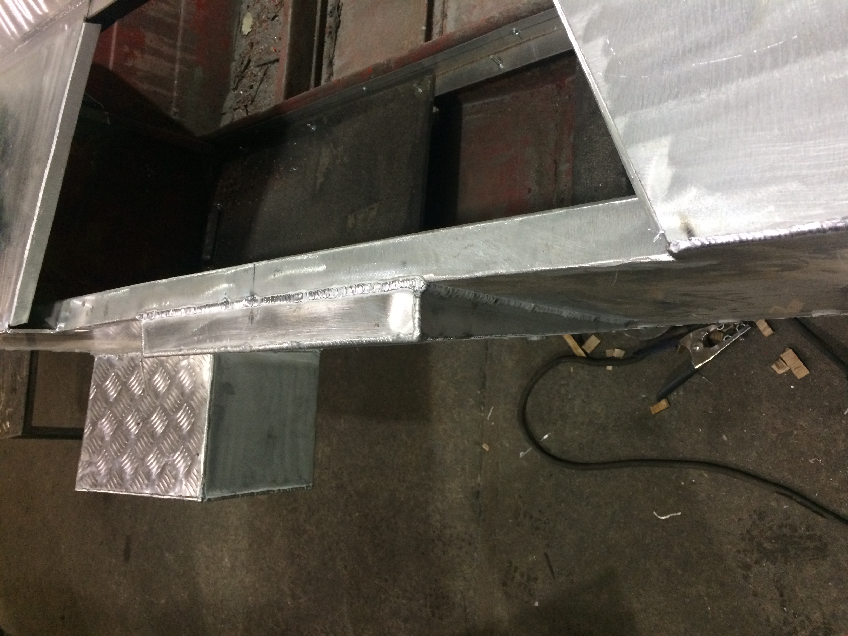

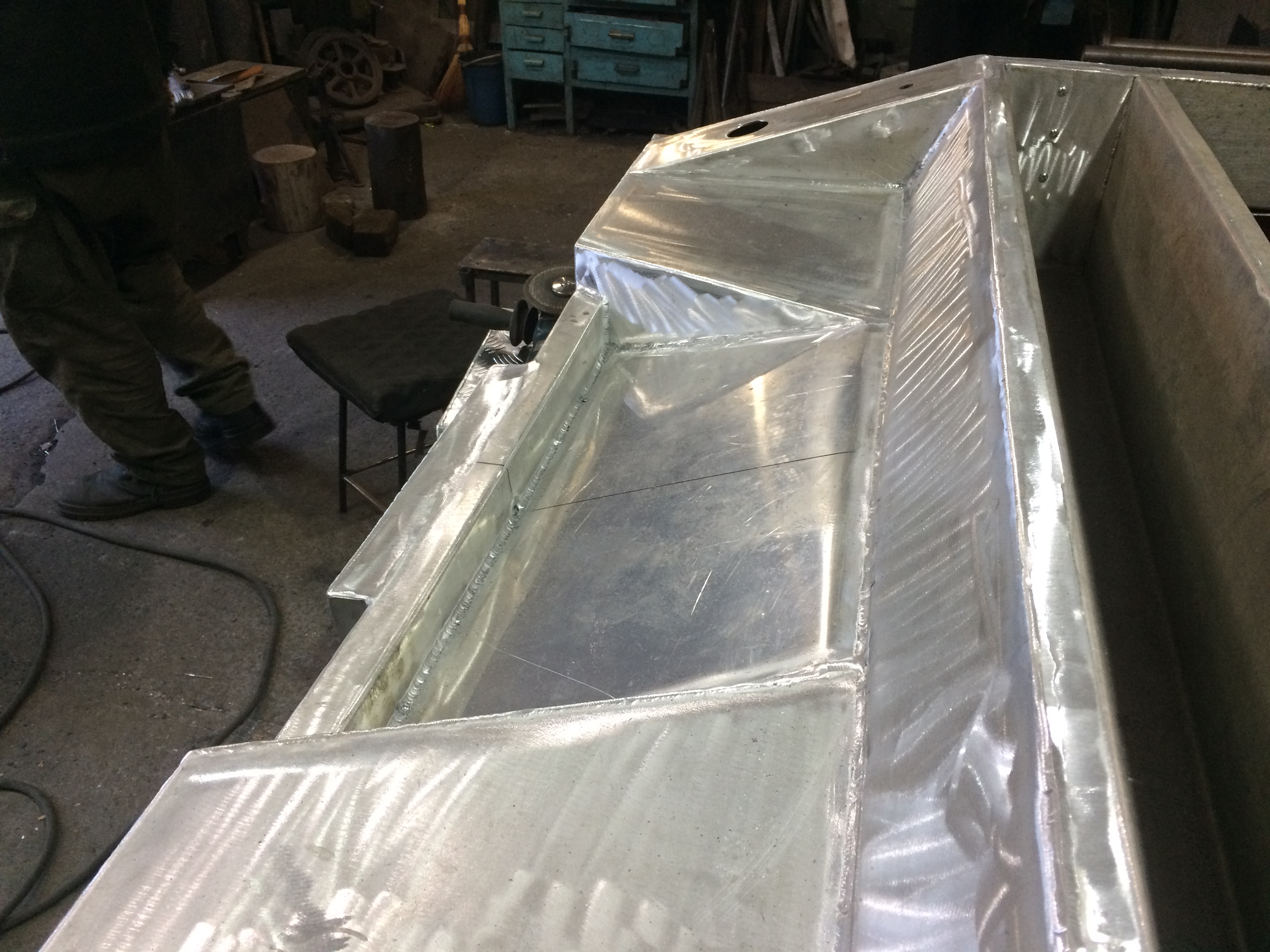

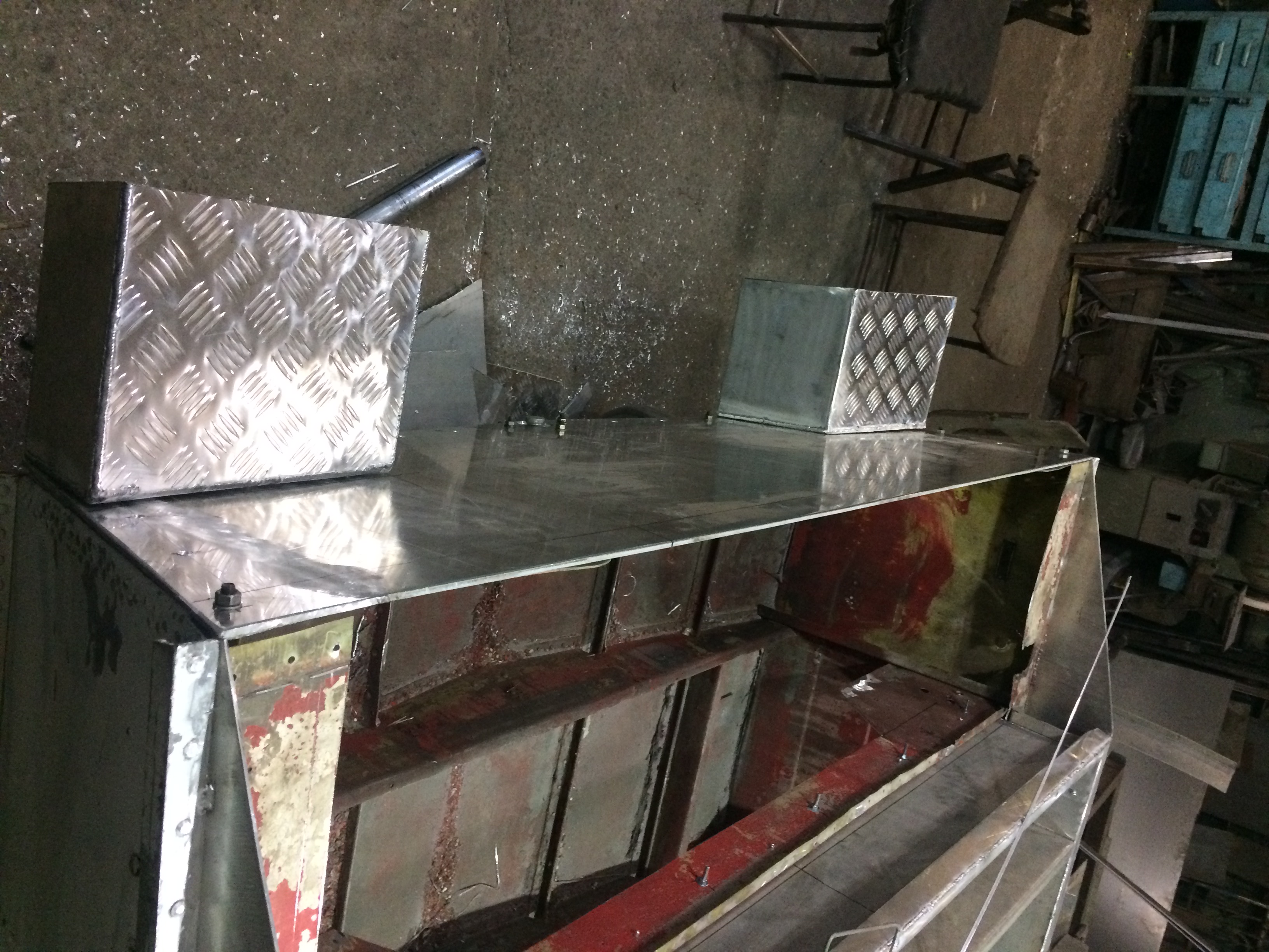

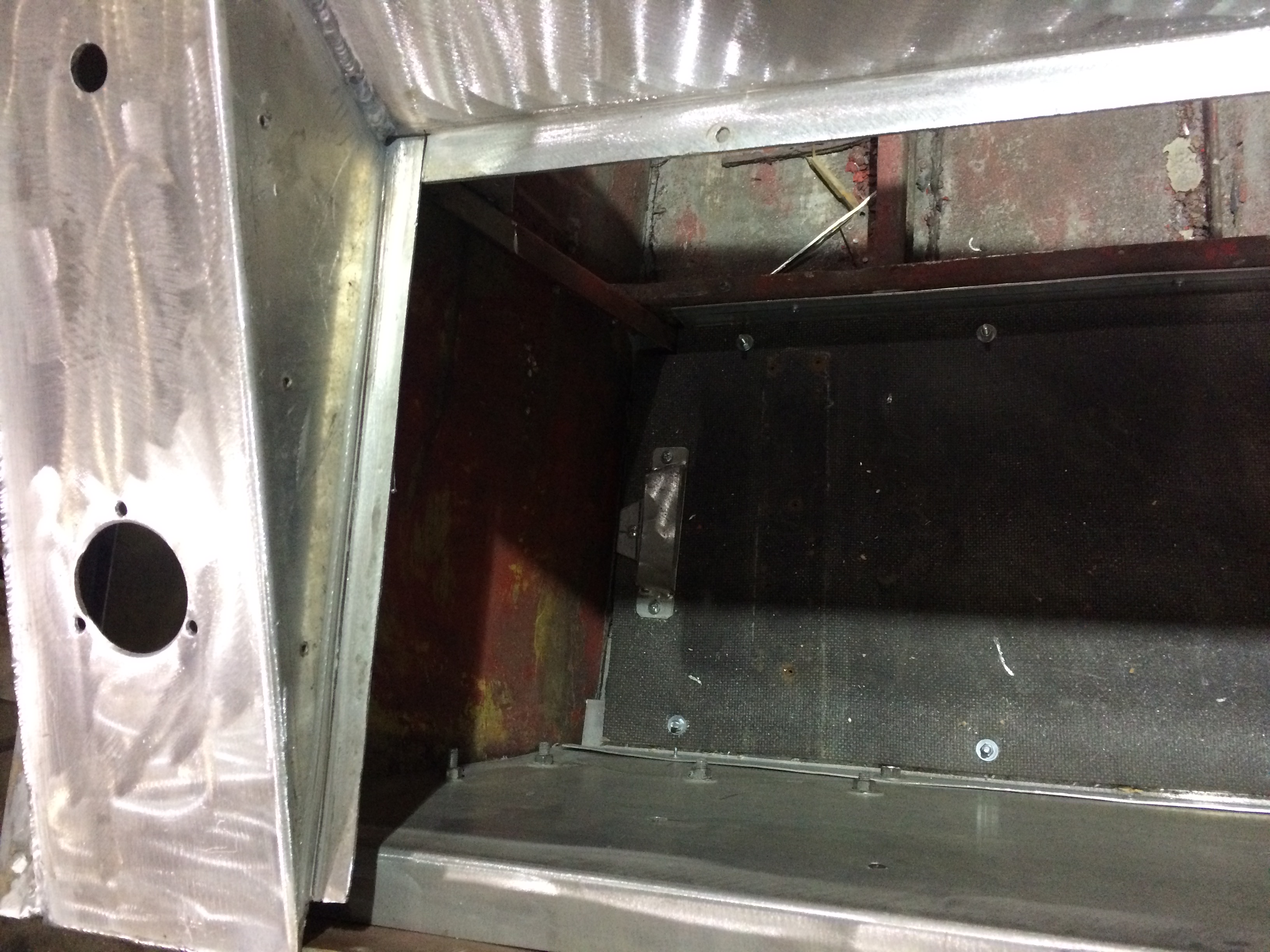

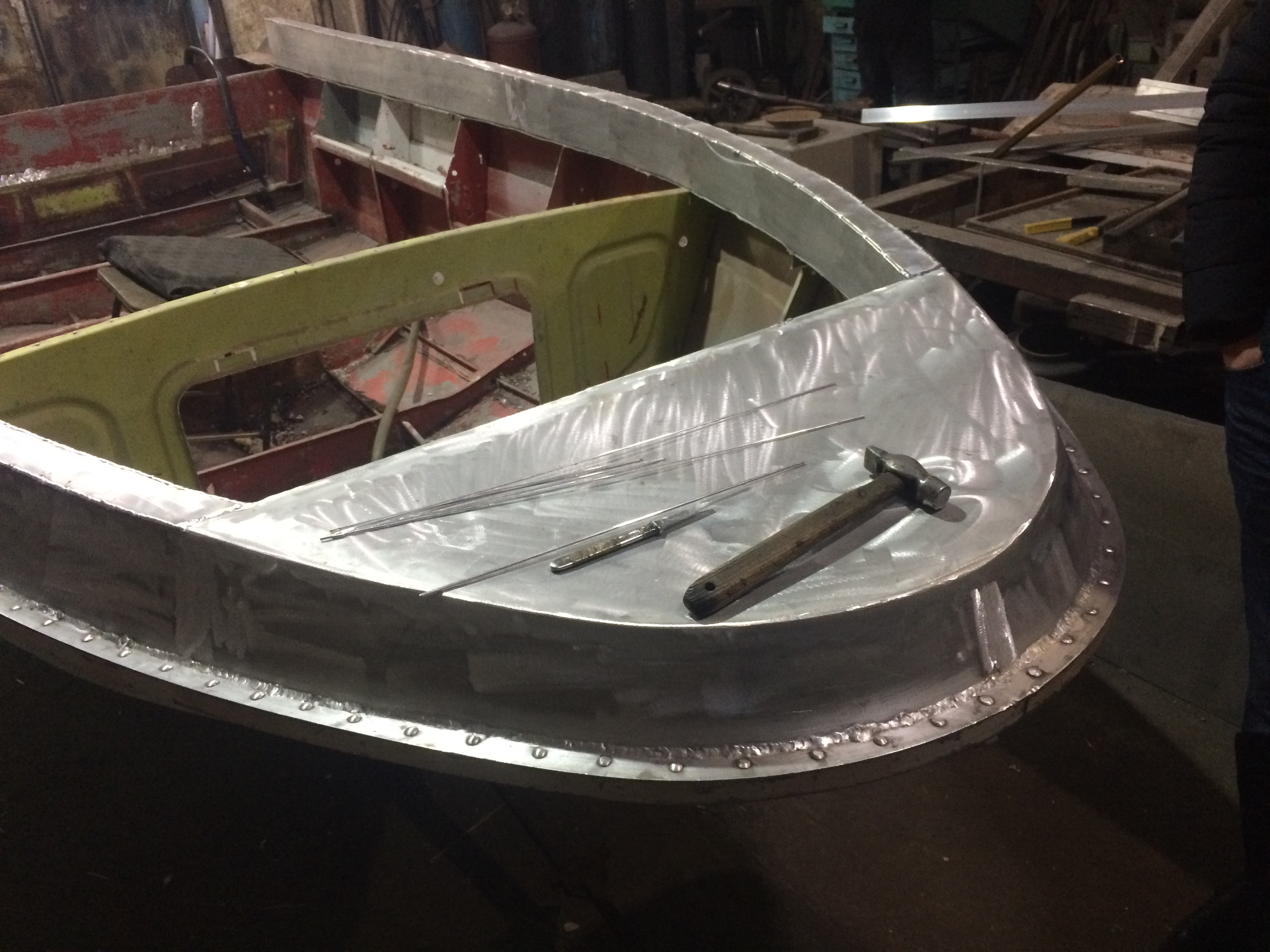

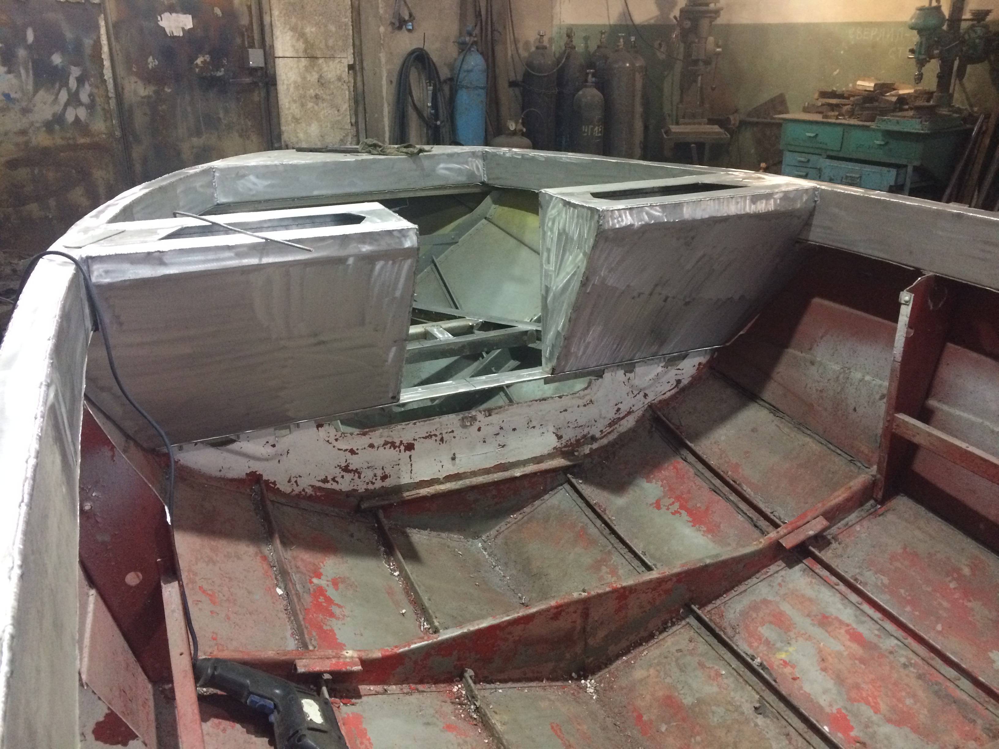

на сегодя мы дошли до этого занимаемся баком

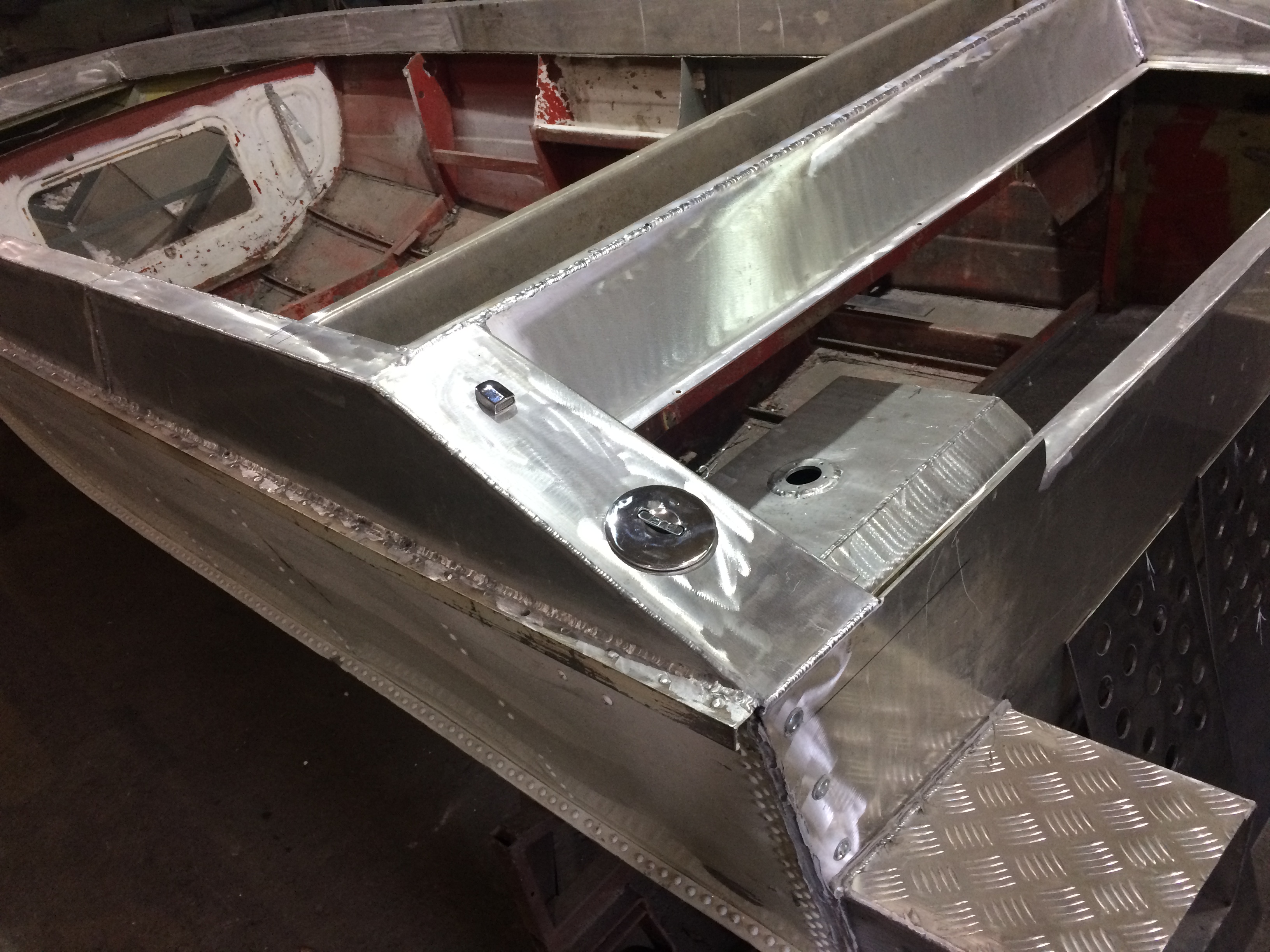

Старий 26.12.2016, 21:42   #8 (permalink)
Псевдо: алексей
Звідки Ви: херсон
Карапь: ю2
Дописи: 64

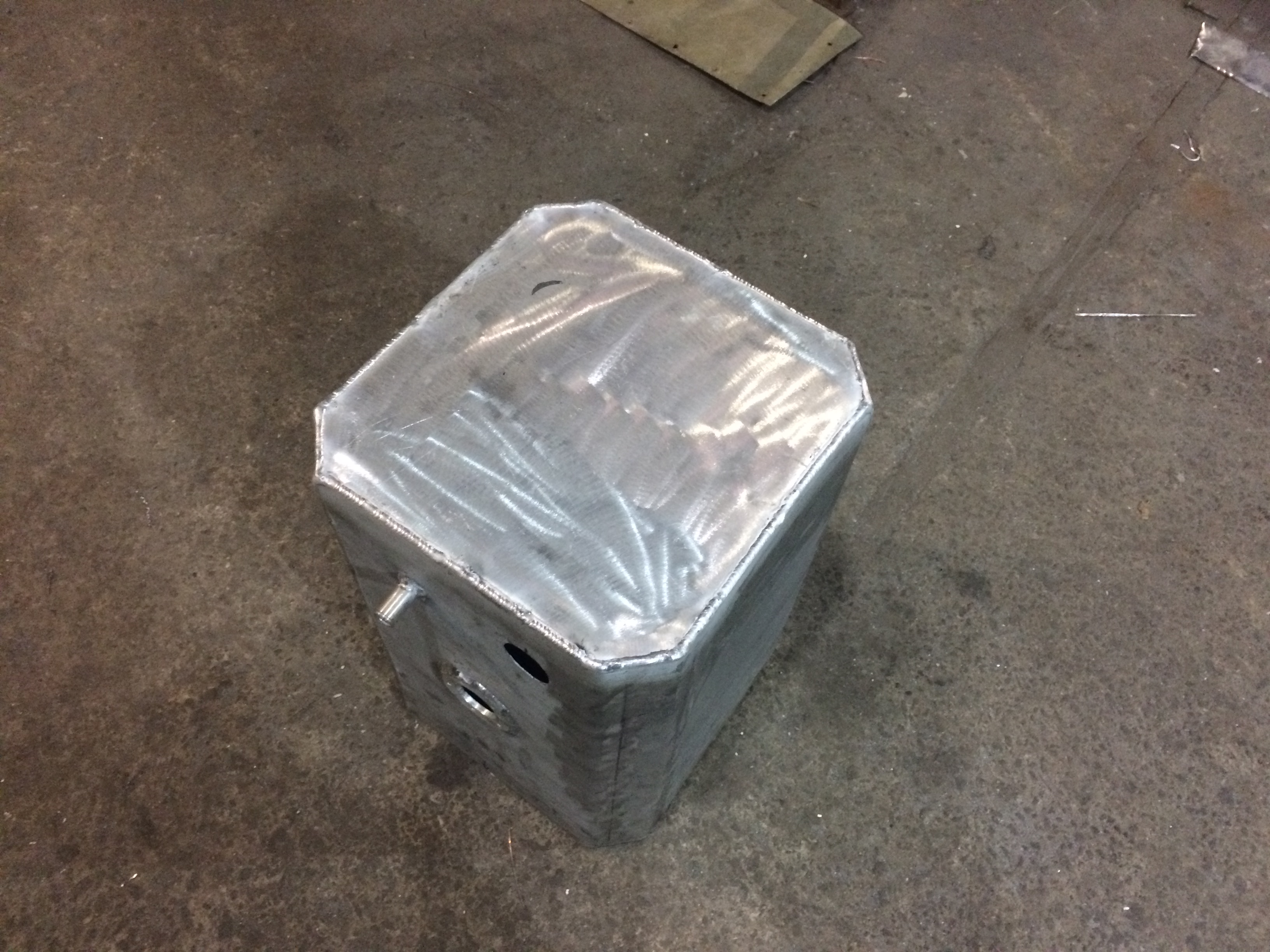

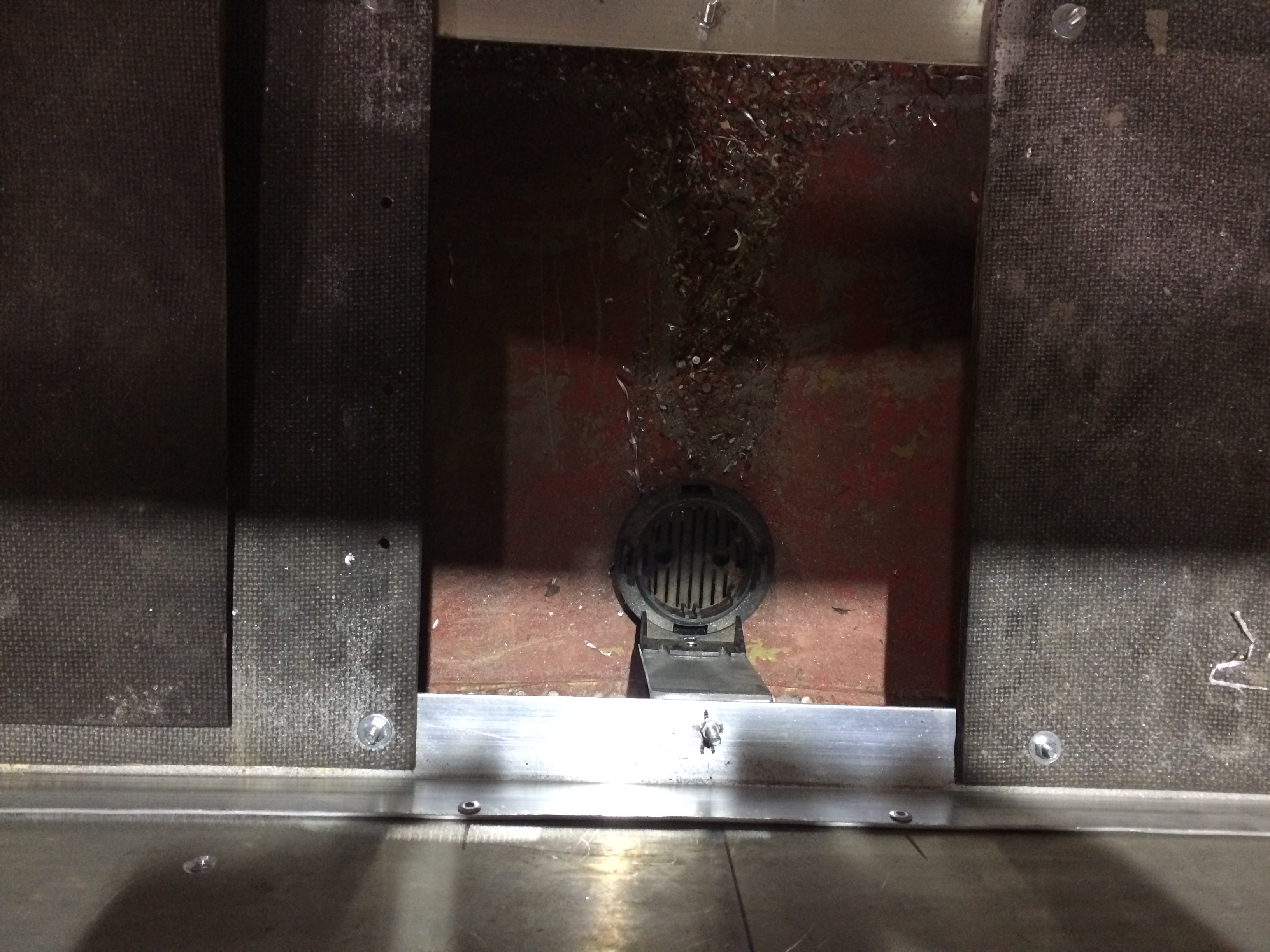

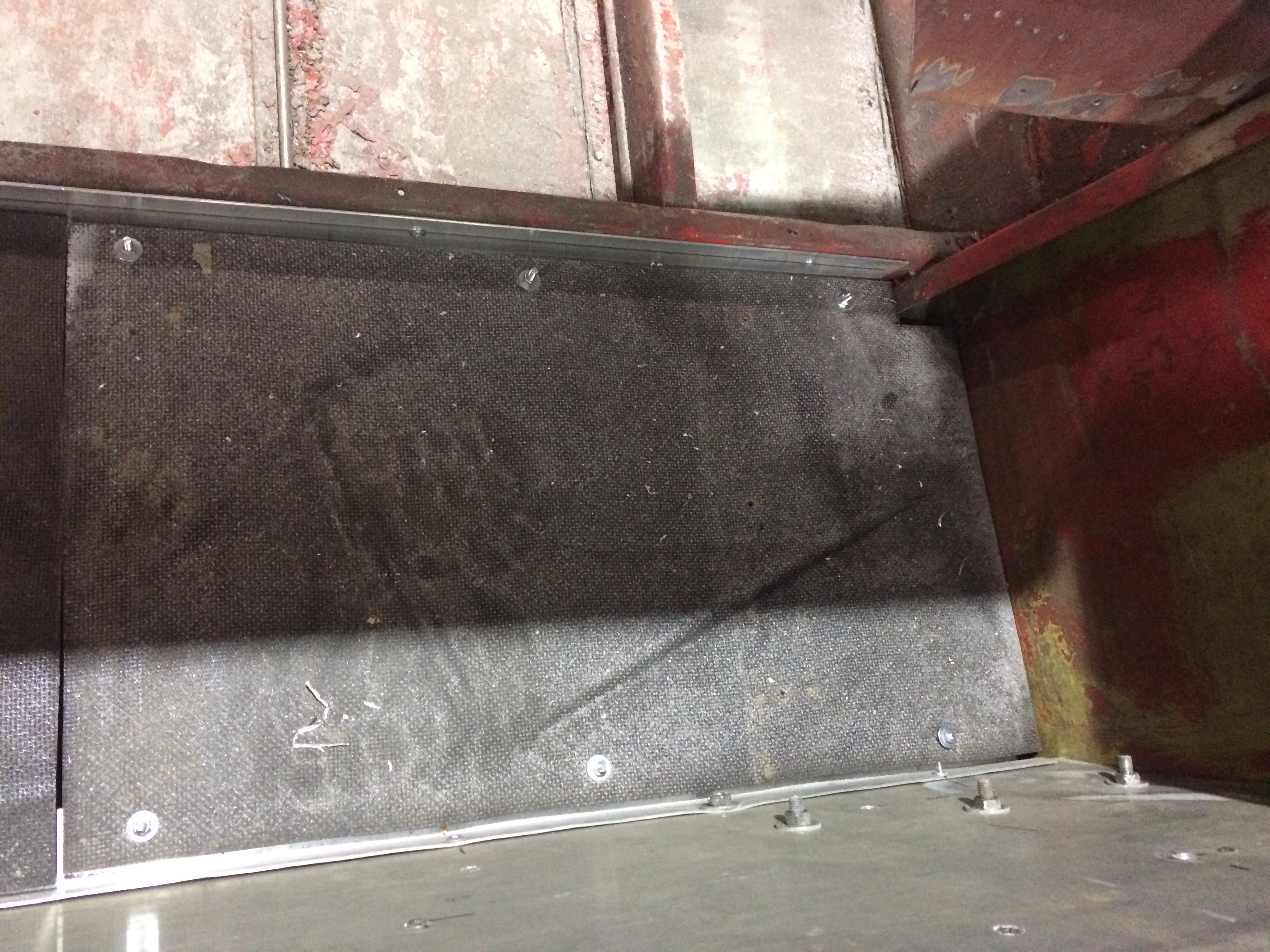

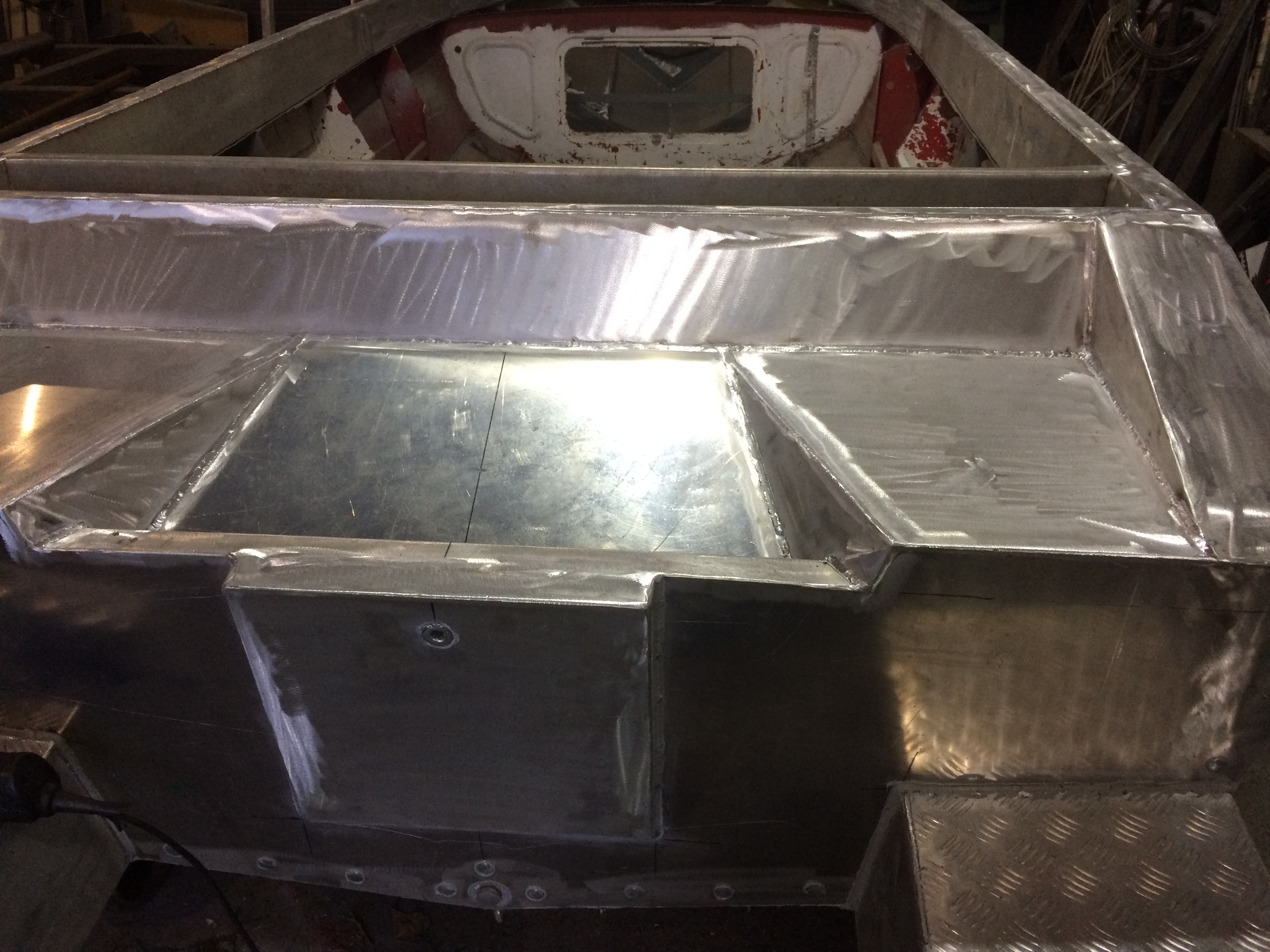

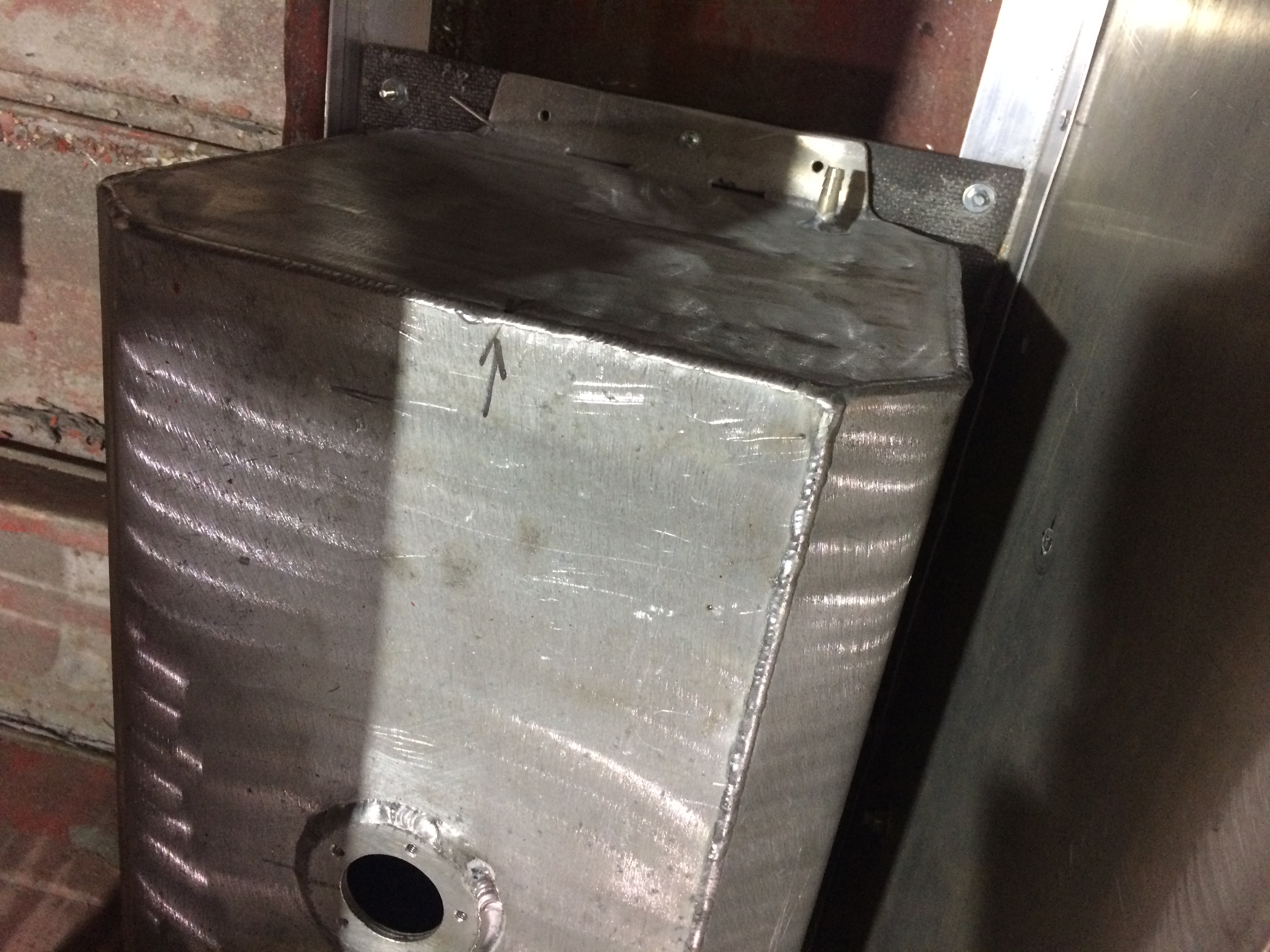

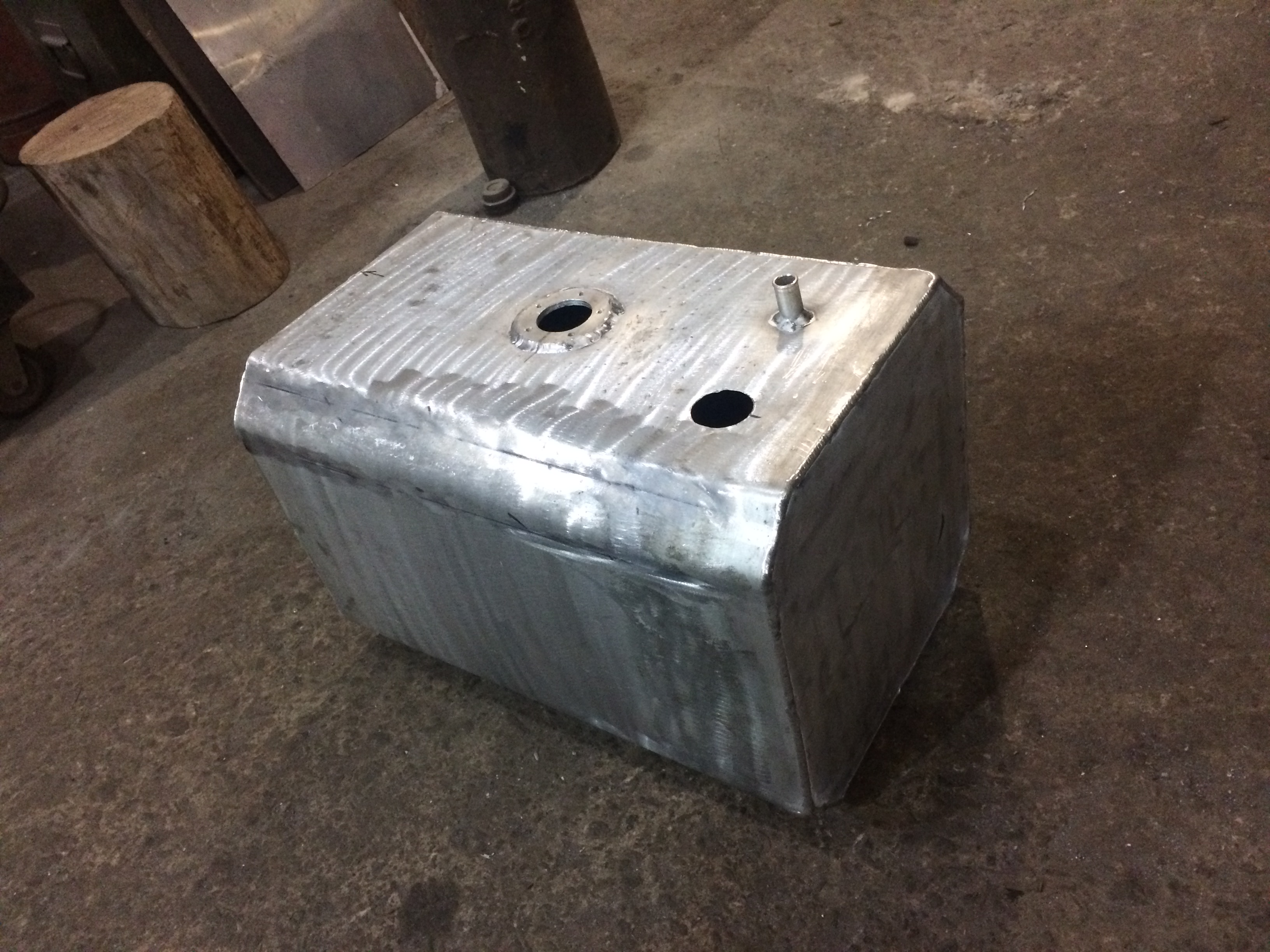

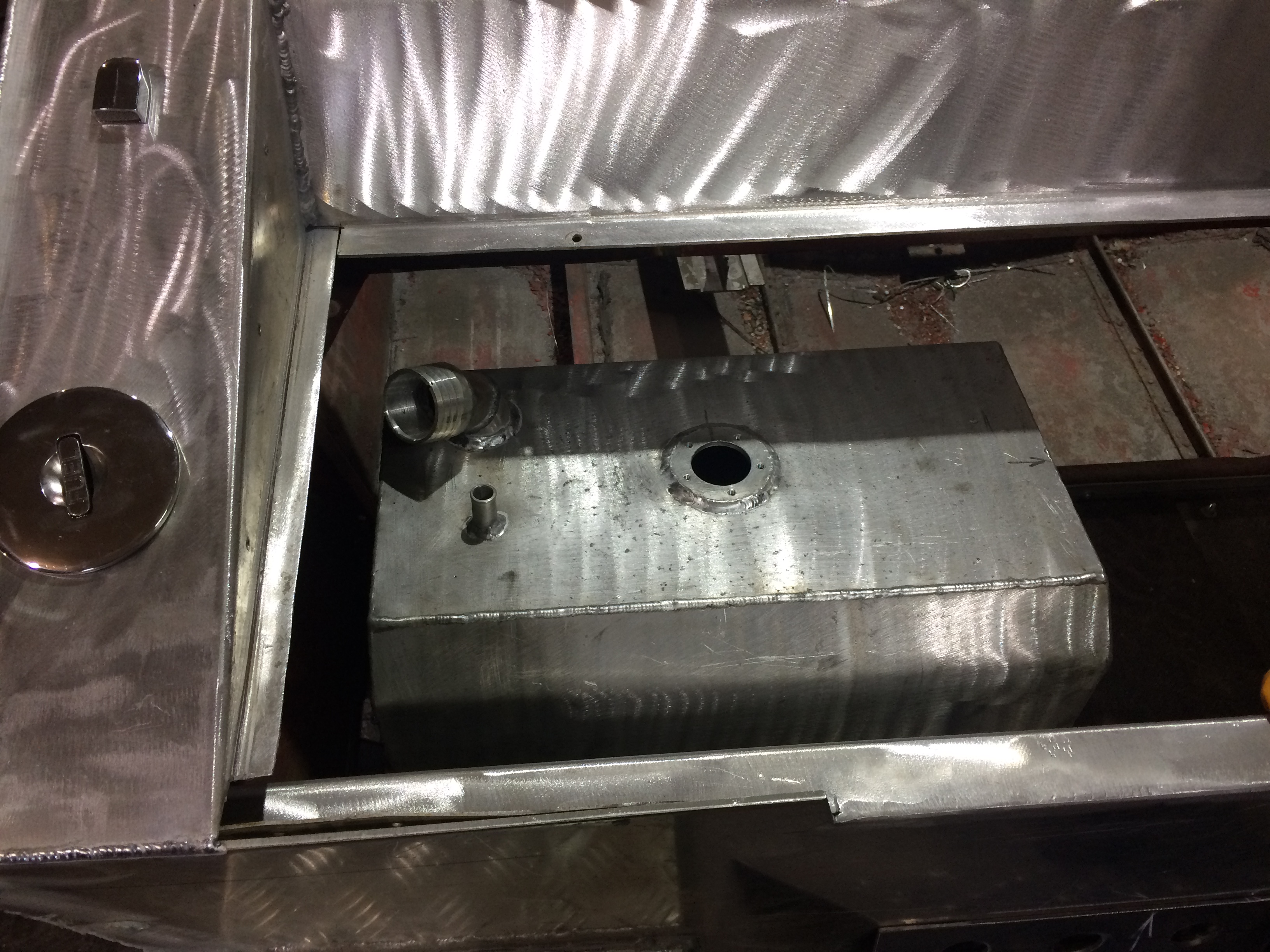

бак у нас вышел по расчетам примерно 35-38л,сверху вварена развоздушка 12д. по центру вварен фланец с резьбовыми отв под трехсот милиметровый датчик уровня топлива с сопротивлением 0-190 оМ. сверху пока на фото отв под вварку 50мм отвода для заправочного патрубка. сбоку в нижней задней части по ходу лодки будет вварен г образный отвод диам 8 с зазором от днища бака 5мм . ну и занимаемся раскройкой верхней части транца.

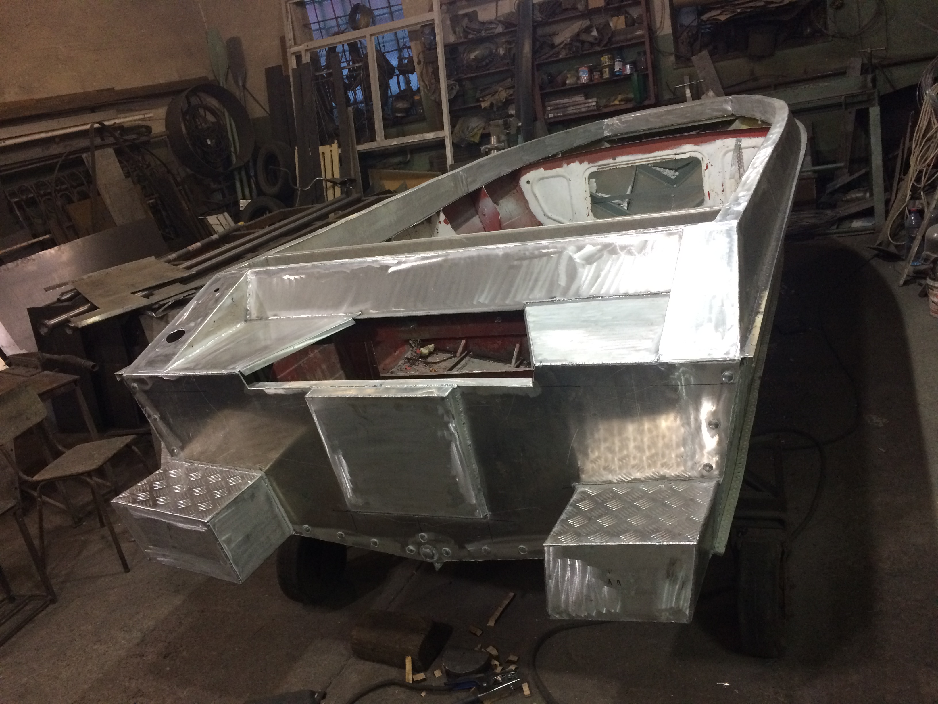

Старий 27.12.2016, 20:08   #9 (permalink)
Псевдо: алексей
Звідки Ви: херсон
Карапь: ю2
Дописи: 64

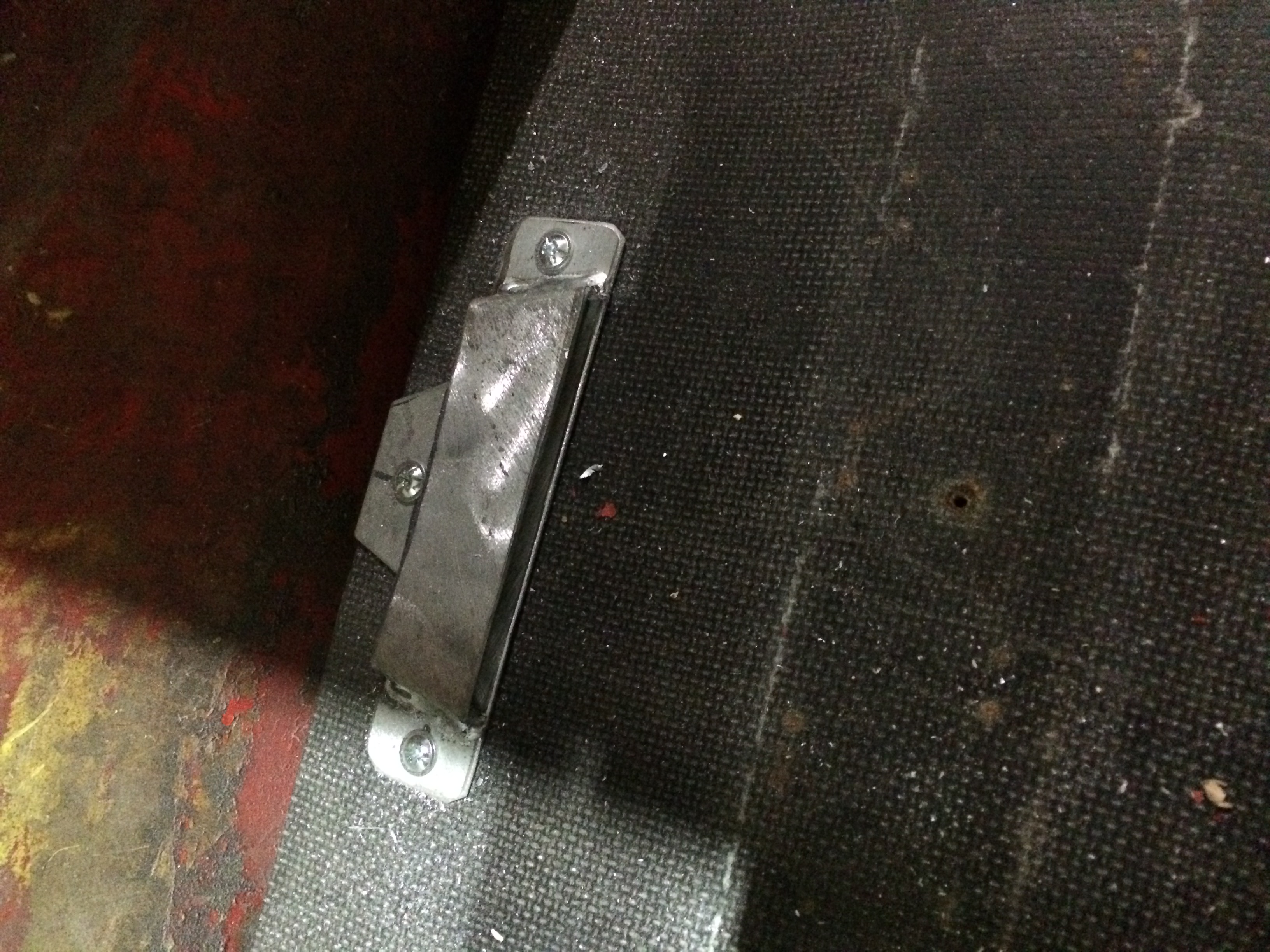

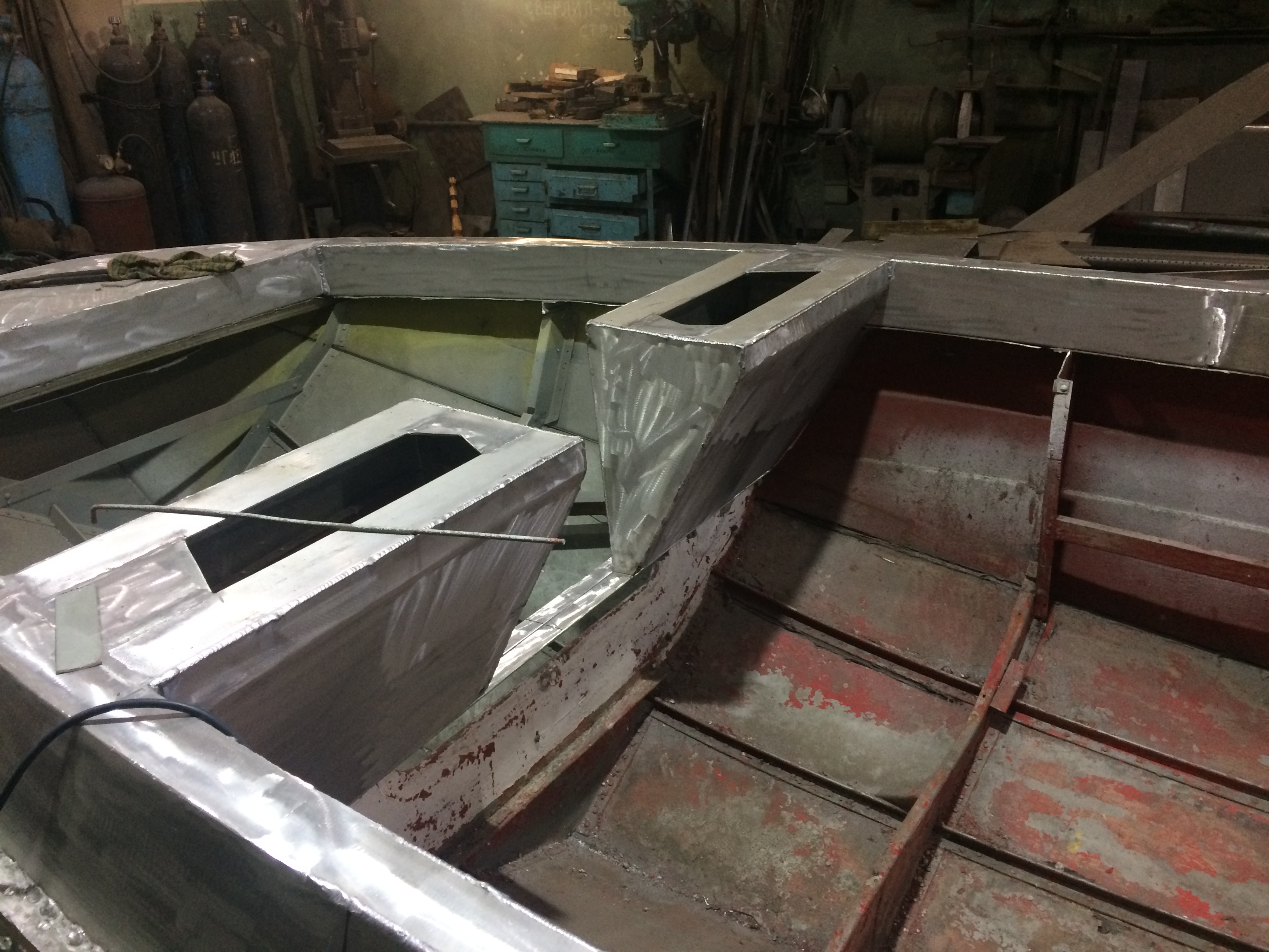

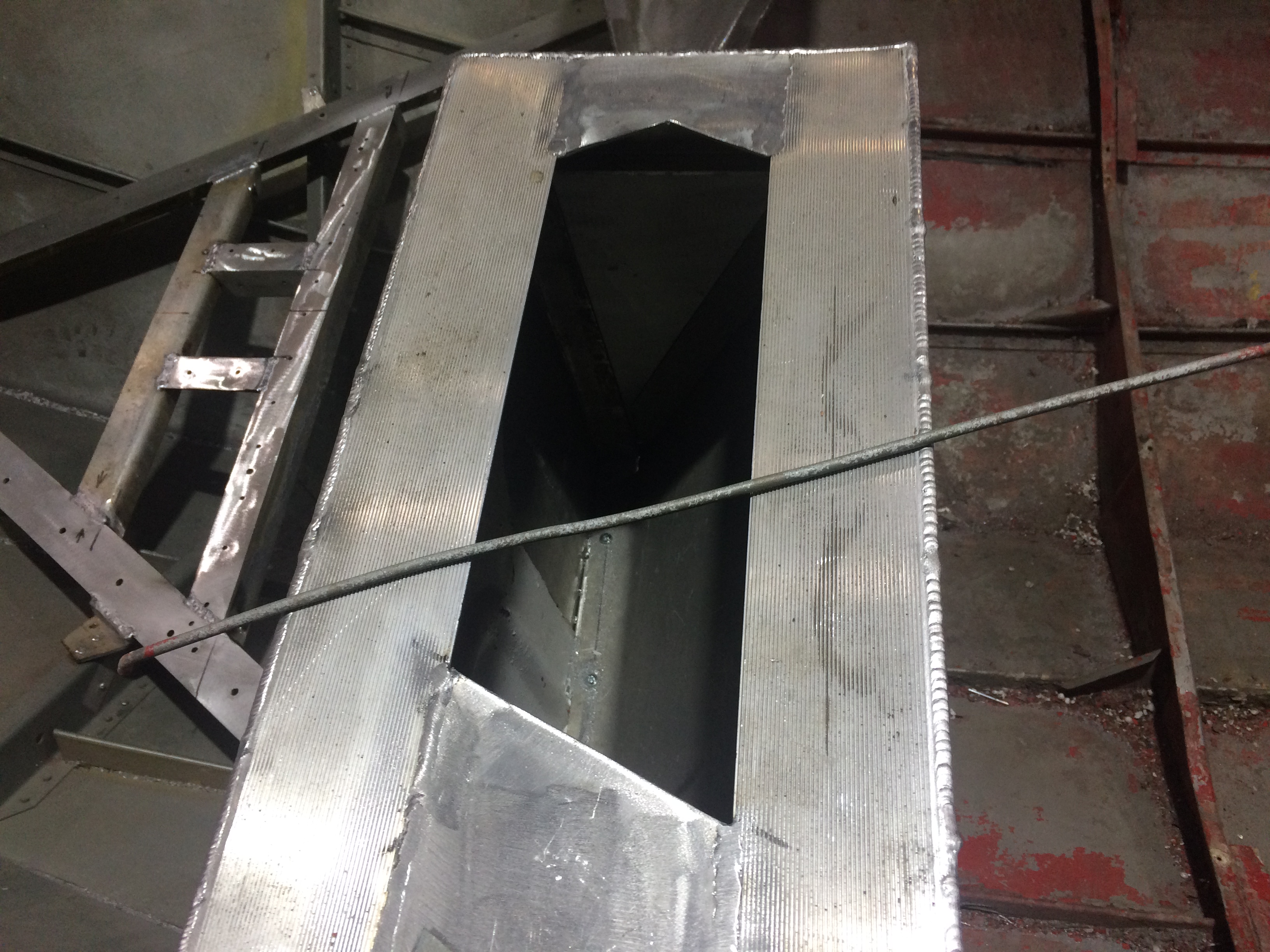

ну вот и пришел новый день,и не большие достижения за это время.и конечно же всех с наступающим НОВЫМ 2017 ГОДОМ.

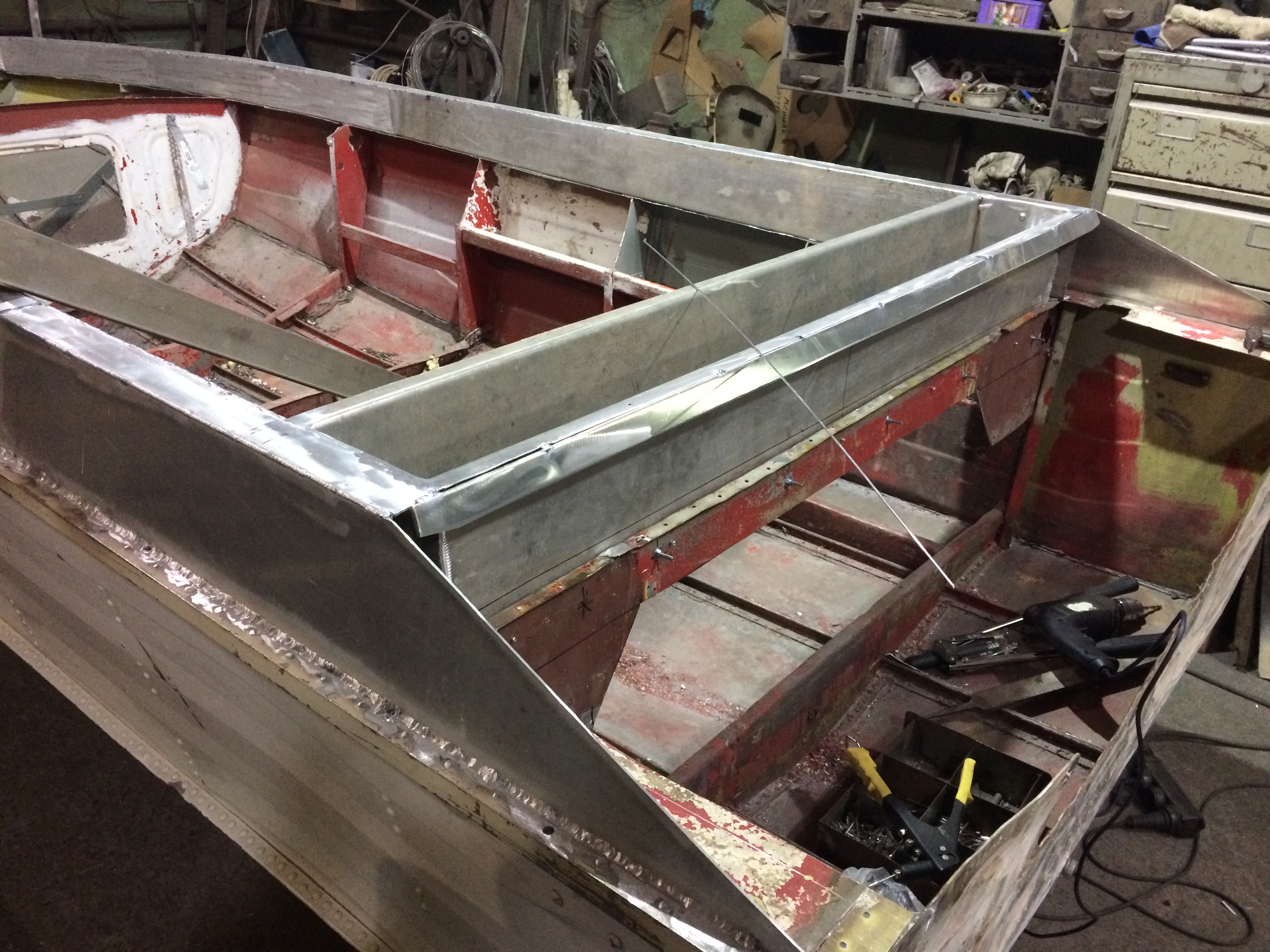

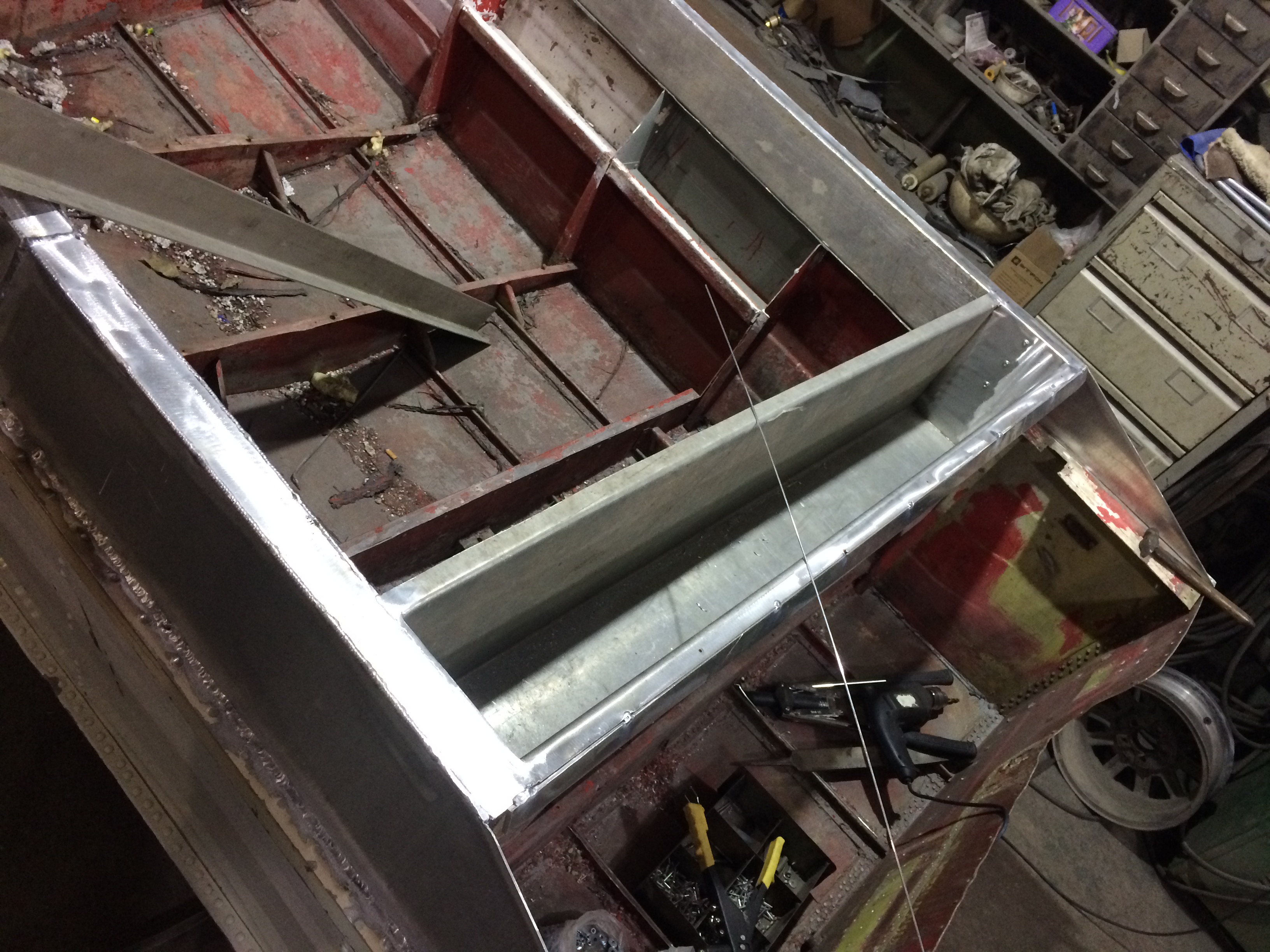

Добрый вечер вот прошёл новый день

Старий 28.12.2016, 23:04   #11 (permalink)
Аватар для Х. Бонифатьевич
Псевдо: Христофор
Дописи: 1.398
Сказал(а) спасибо: 741
Допис від akmr1977 Переглянути допис
Уважаю таких рукоблудов!!!
Несмотря на то, что всё весьма сомнительно)))
Старий 28.12.2016, 23:30   #12 (permalink)
Аватар для MAZYA888
Звідки Ви: Вишневе
Дописи: 1.616
Сказал(а) спасибо: 538
Поблагодарили 1.836 раз(а) в 447 сообщениях

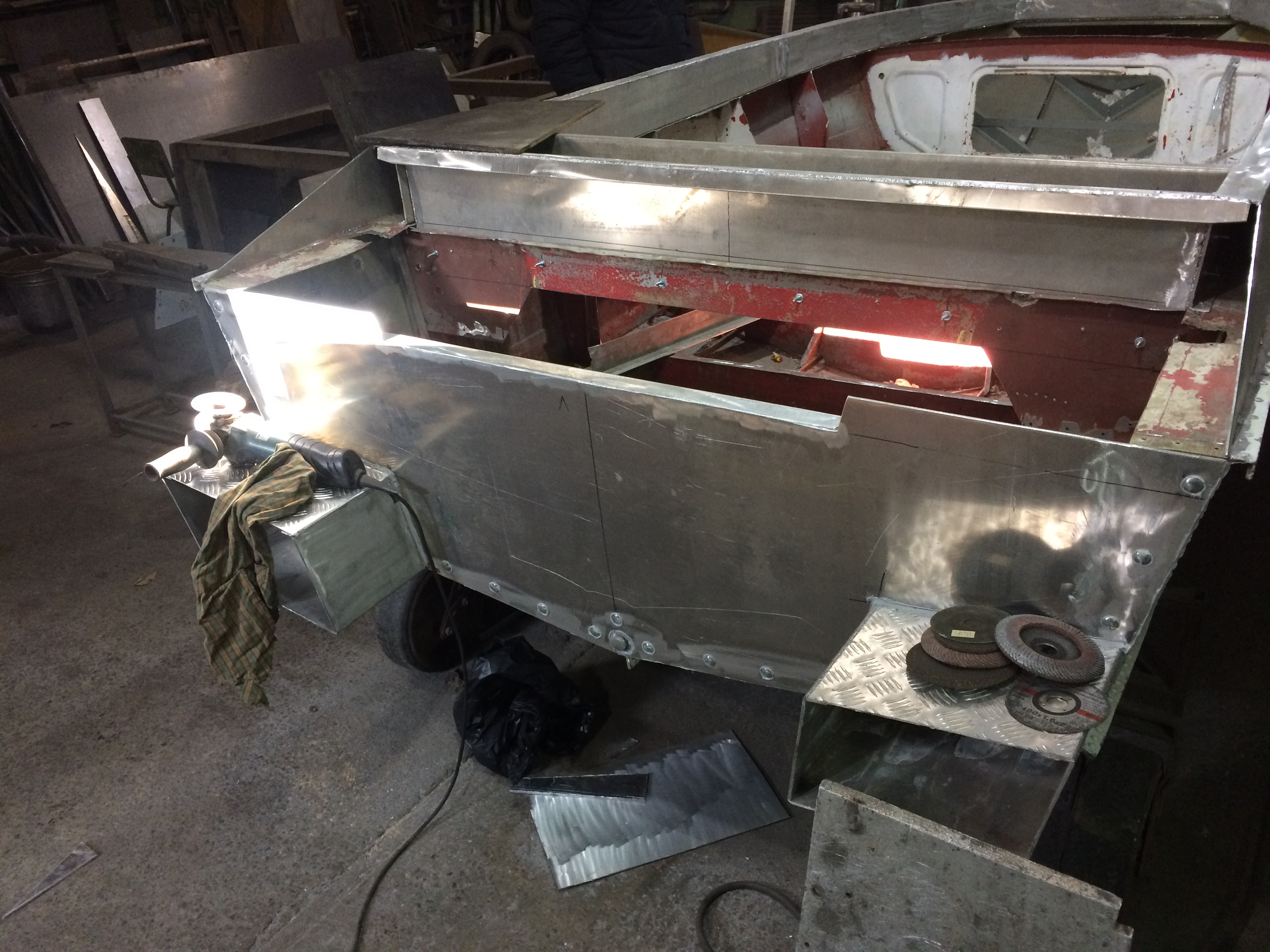

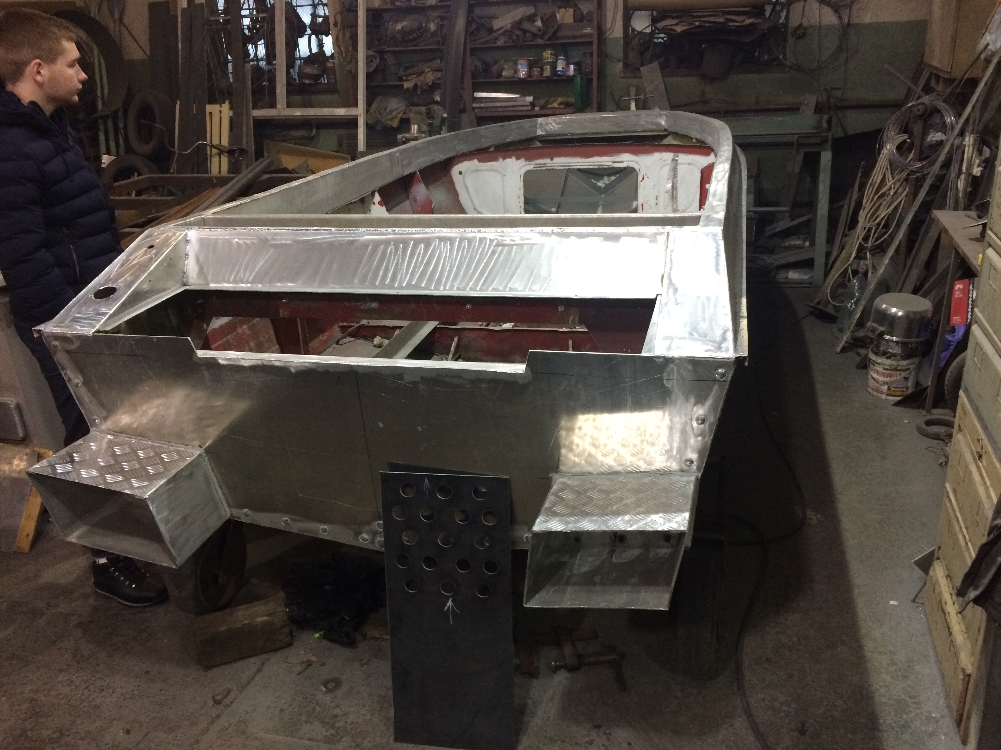

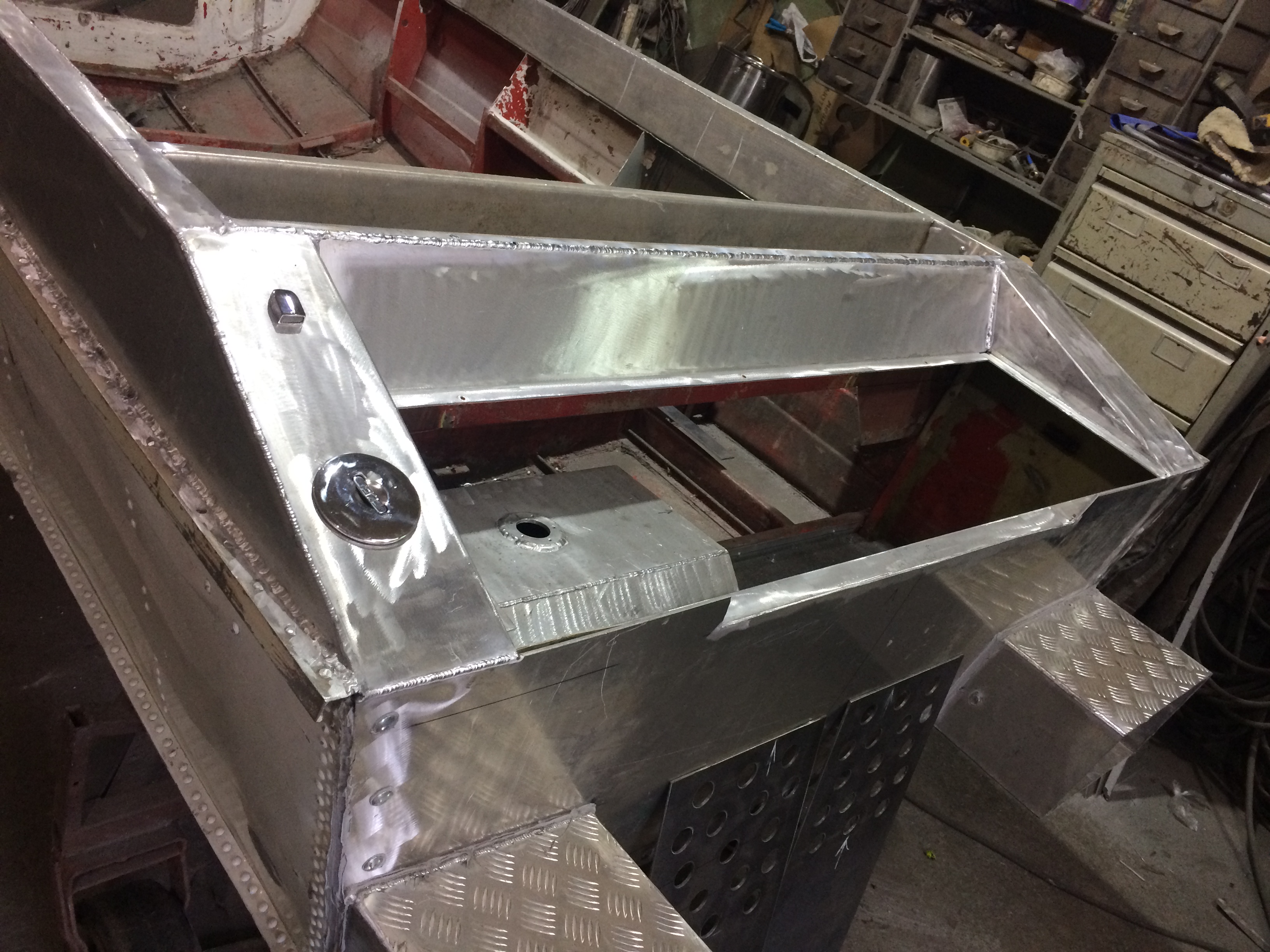

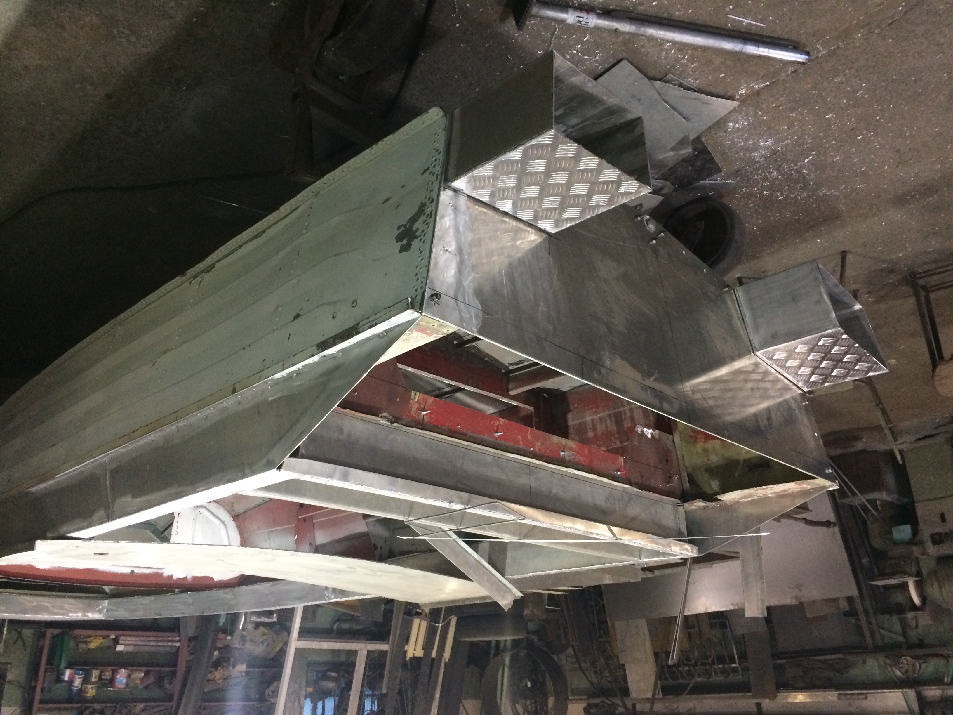

Кренолины маловаты, как мне кажется! И да! Если будете эхолот использовать, самое правильное его крепление заподлицо сделать в кренолине! Тогда вы его точно не отобьете!
Старий 29.12.2016, 09:18   #13 (permalink)
Аватар для oleglena
Карапь: FurSeal
Дописи: 16.743
Сказал(а) спасибо: 12.969
Обязательно завяжите транец с стрингерами.
Добавлено через 1 час 38 минут
Отличная работа. И правильно сделали что уменьшили толщину борта. Я сейчас очень жалею, что не сделал этого

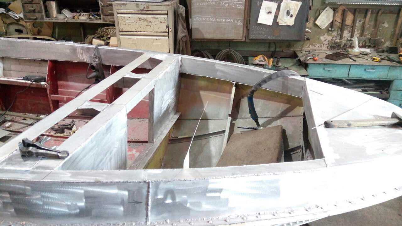

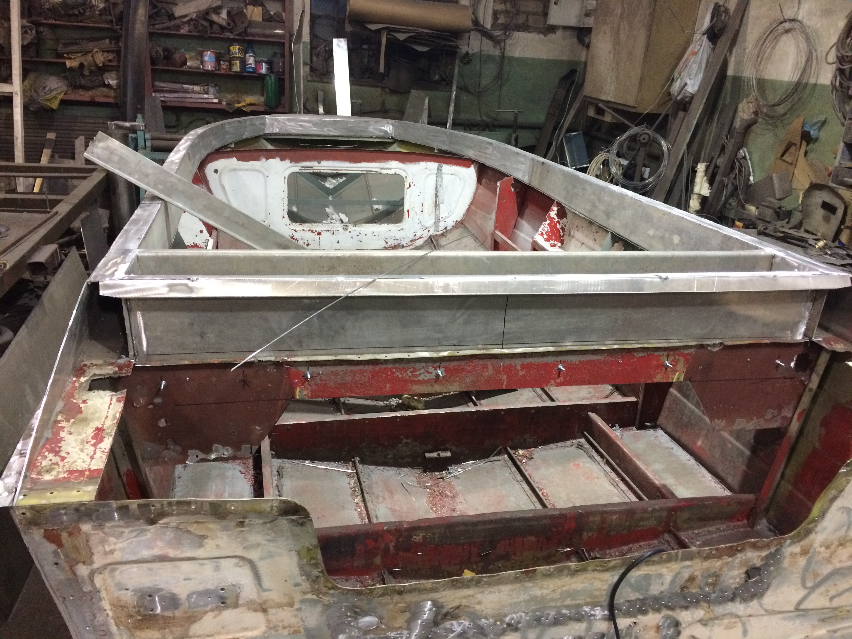

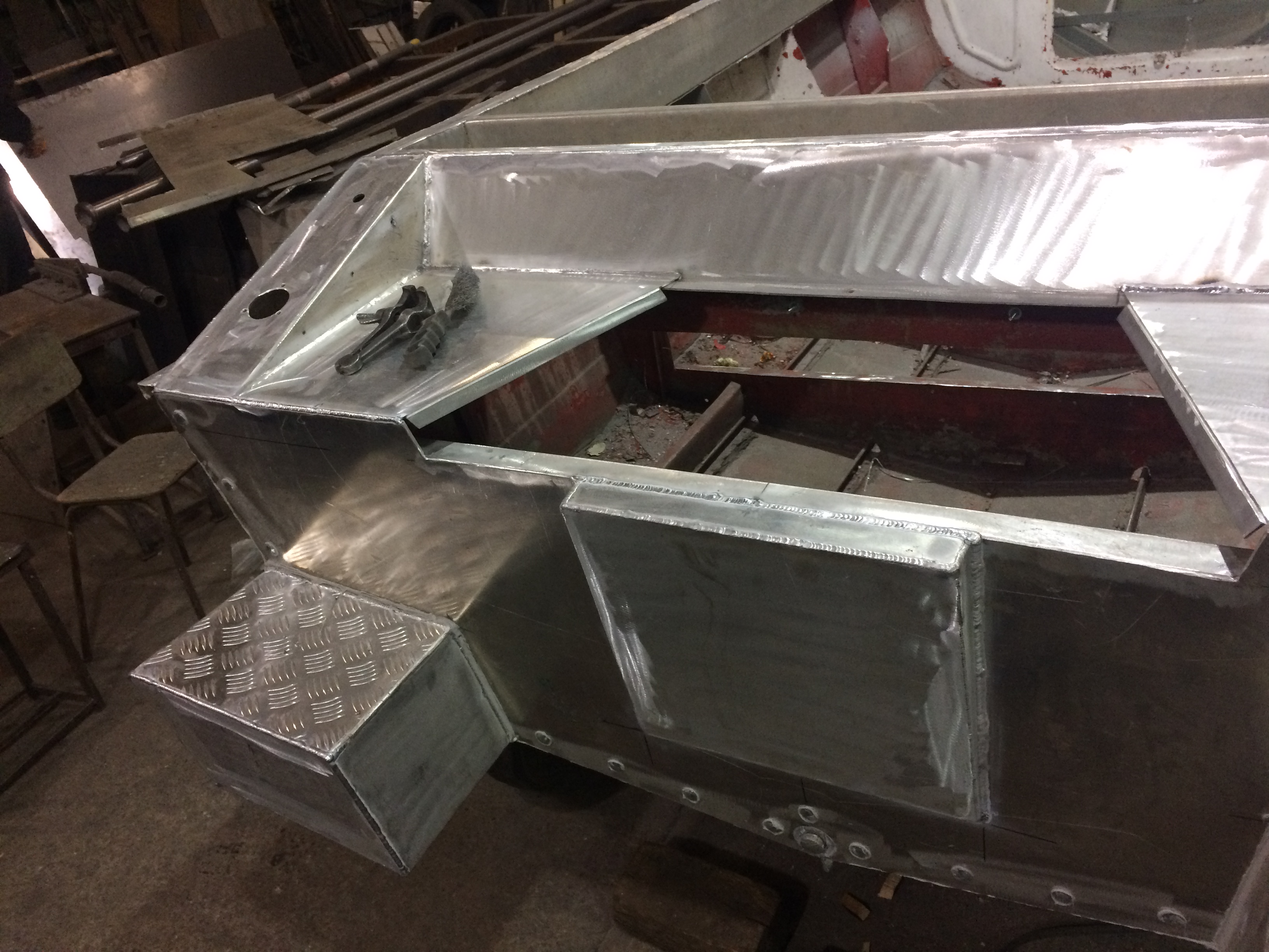

добрый день.на сегодня более менее вырисовались контуры консолей и уровень палубы в носу.из-за праздников проблема в материалах сидим теперь и ждем когда же начнут работать базы.
Мой вам совет. Усильте шпангоуты в районе киля. Они на всех, без исключения, лодках лопаются. Вырежьте треугольники от двух до трёх мм толщиной и плотно проклепайте. Даже если вы сейчас этого не сделаете, через год придётся розшивать пайолы и делать эту же процедуру
Pasic (09.01.2017)
Старий 09.01.2017, 20:24   #17 (permalink)
Псевдо: алексей
Звідки Ви: херсон
Карапь: ю2
Дописи: 64
какая оптимальная ширина должна быть у этих трехугольных усилителей
akmr1977 зараз поза форумом   Відповісти з цитуванням
Старий 09.01.2017, 20:56   #18 (permalink)
Аватар для Mazdovuy
Дописи: 822
Сказал(а) спасибо: 206
Какую толщину транцевого вертикального листа использовали, 5-6 мм?! Материал АМГ?!
зы: какой функционал боковых тумбочек на транце, почему не захотели обычные транцевые плиты + лесенка для купания?!
Старий 09.01.2017, 22:12   #19 (permalink)
Псевдо: алексей
Звідки Ви: херсон
Карапь: ю2
Дописи: 64
толщина 5 и внутреннего и наружного листа между ними на всю высоту и ширину транец заполнен доской.так же переделывали 4й прогрес 3и года проблем пока нет.насчет коробов на вкус и цвет ..... ну а лесенка и с коробами будет.
Mazdovuy (18.01.2017)
Старий 10.01.2017, 09:55   #20 (permalink)
Аватар для oleglena
Карапь: FurSeal
Дописи: 16.743
Перекрыть в сторону не менее 15 см от киля
