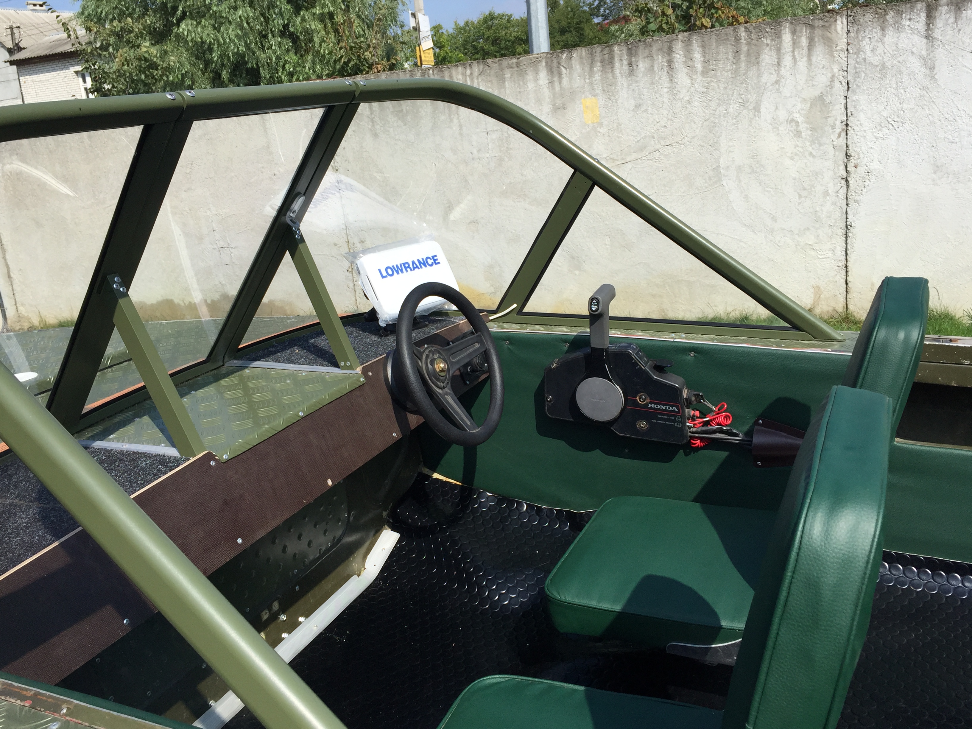

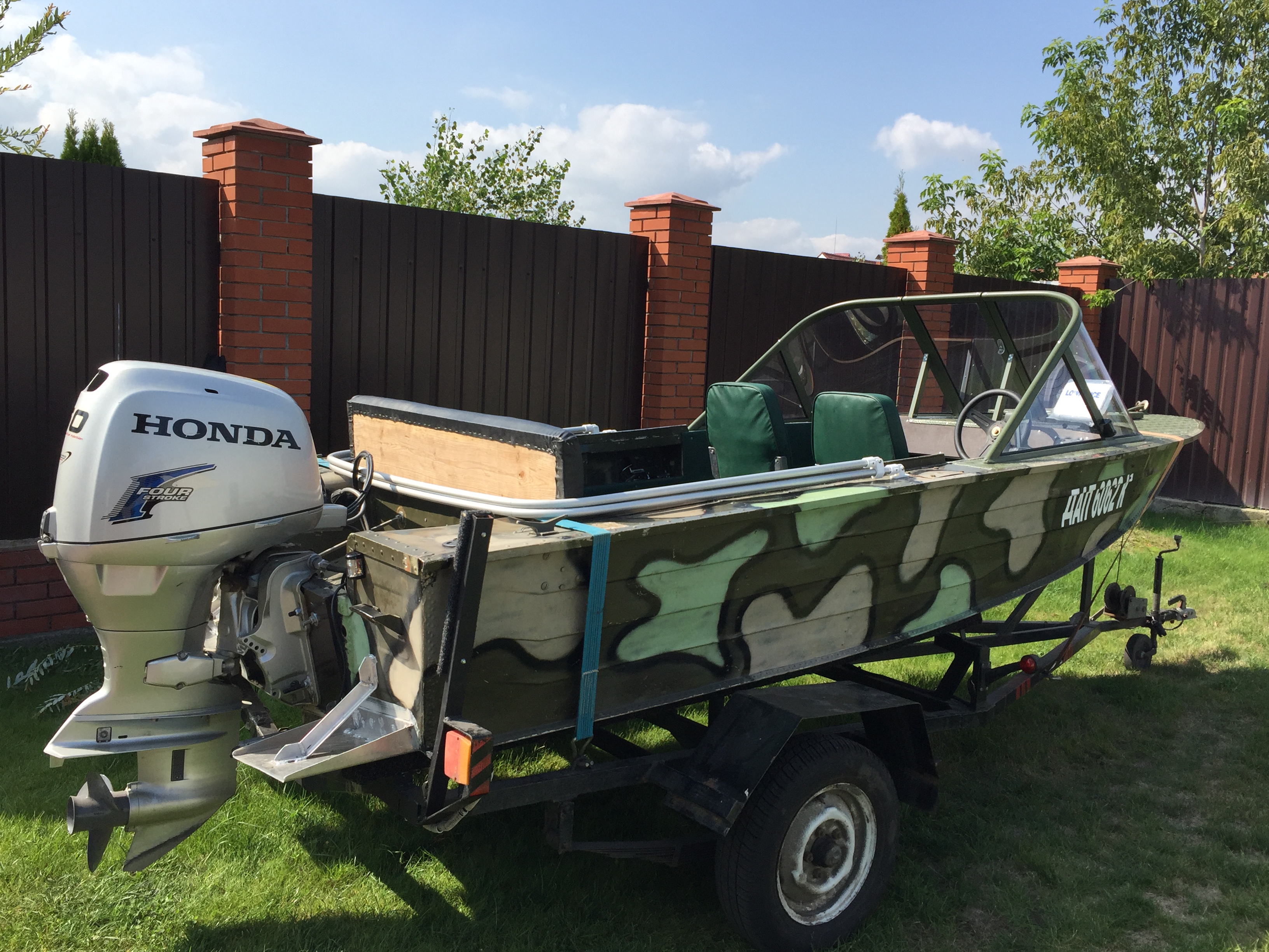

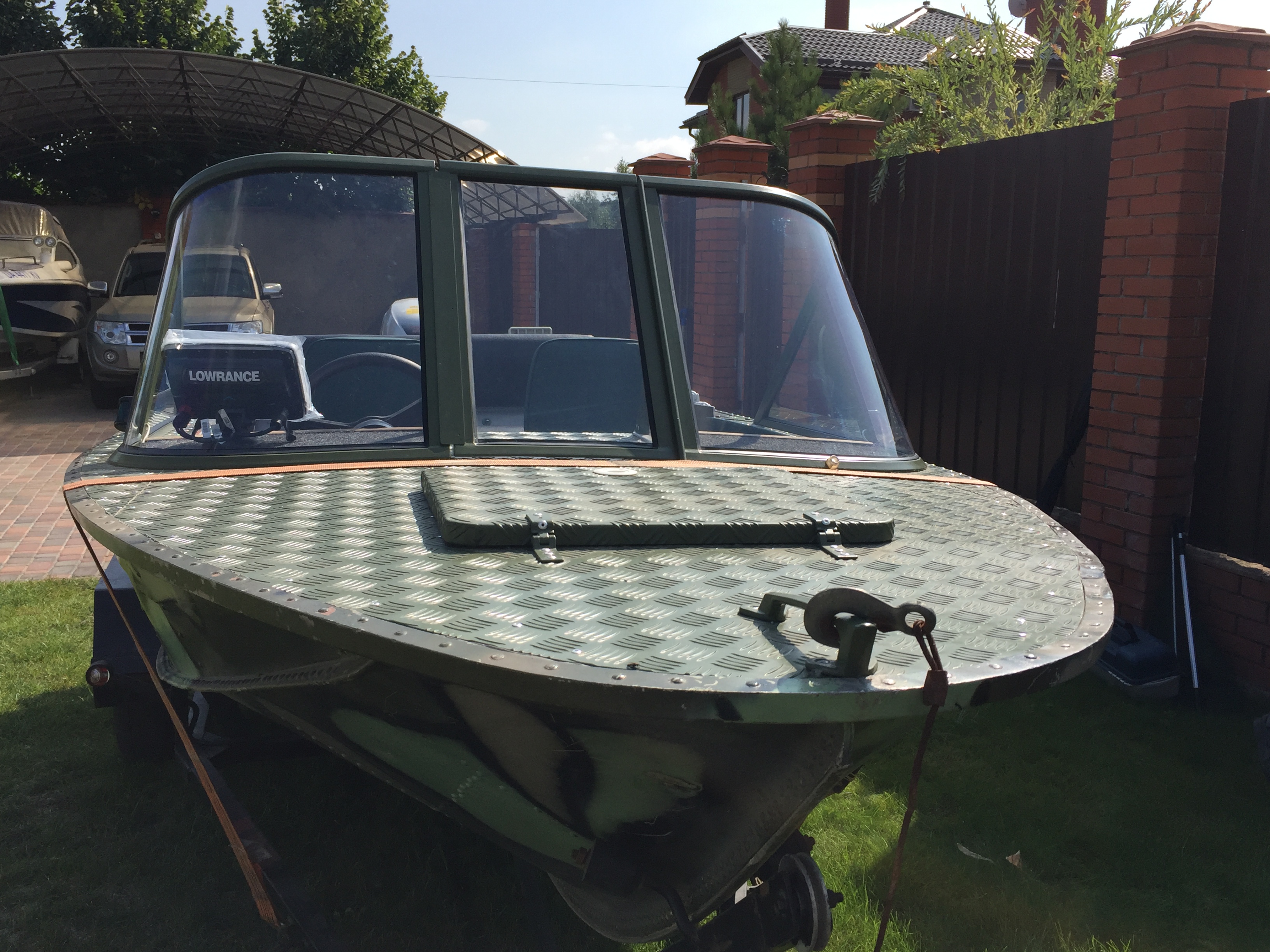

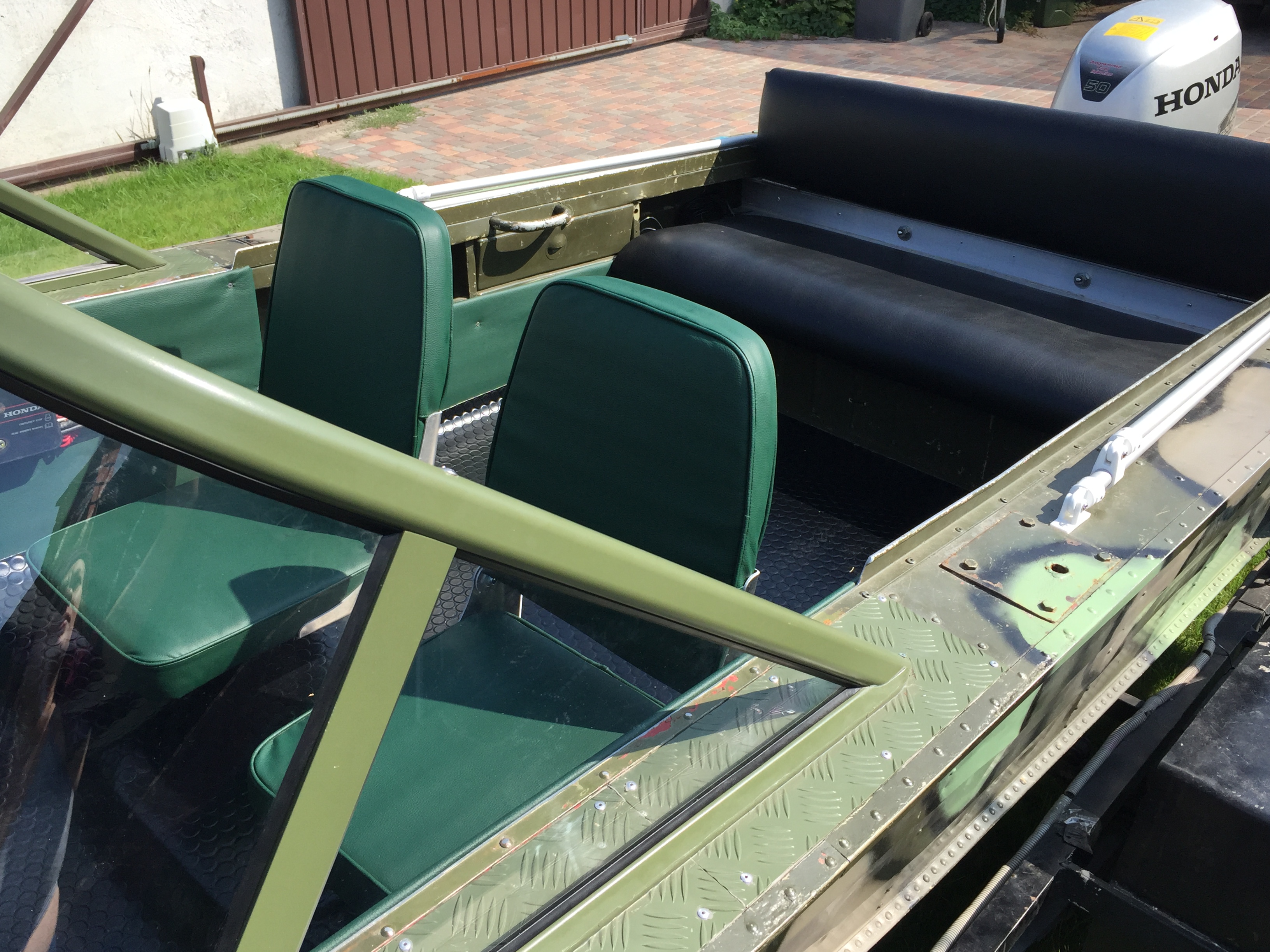

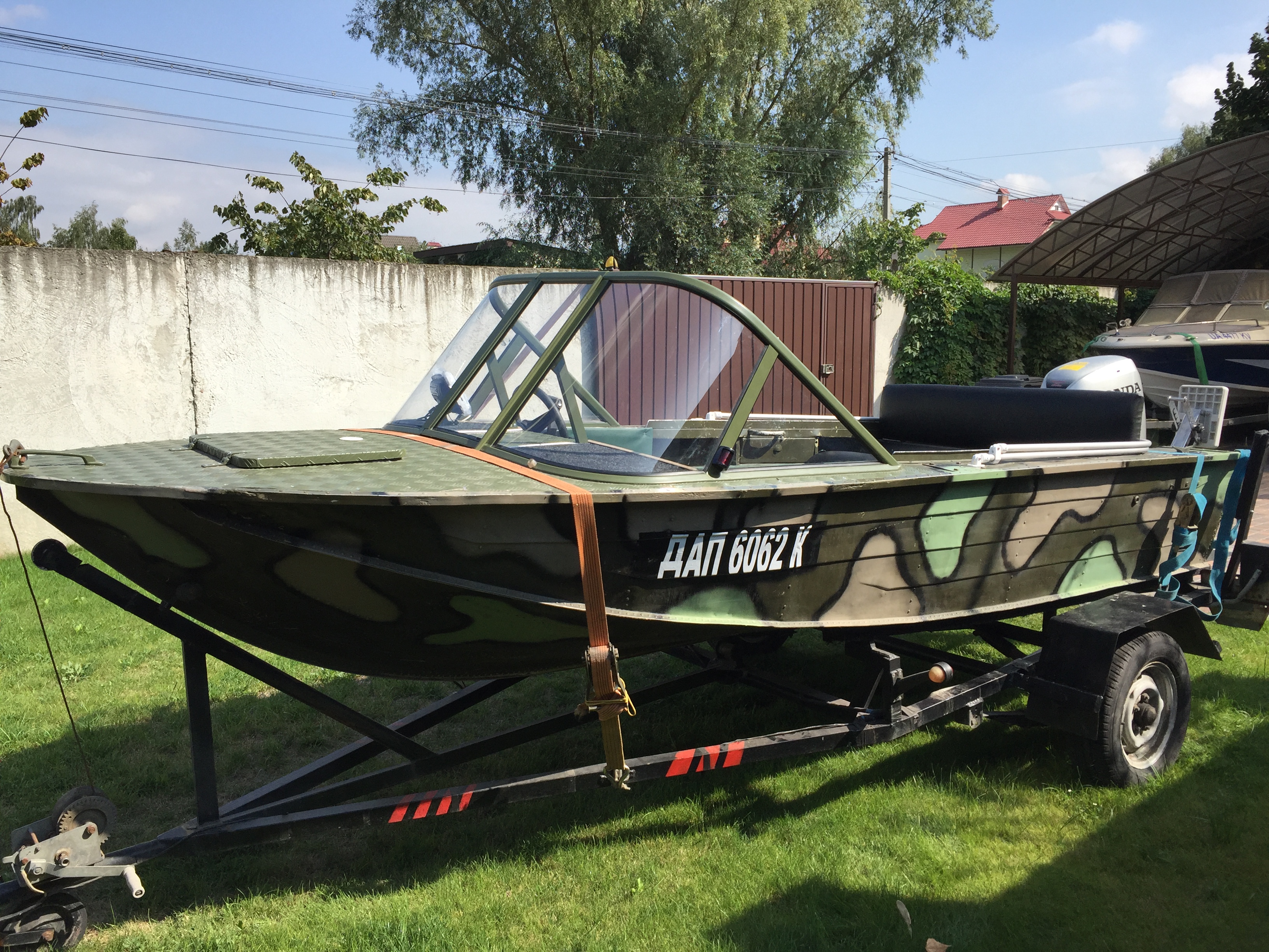

Могу порекомендовать Влада. Свою Южанку-2 с Хонда-50 собирал у Влада в 2017, 4 года отходил и был доволен и самой лодкой и всеми работами Влада: стекло с калиткой, переклёпанный и усиленный корпус, транцевые плиты и т.д.
Очень рекомедую транцевые плиты (или спонсоны). С тяжелым мотором на корме нужно убрать дельфин и облегчить выход на глис, чтобы нос не задирался. Моя Хонда была 98кг, аккум в носу, бак 25л под задней банкой. С такой развесовкой и транцевыми плитами поведение лодки было отличным. Нас глис просто вырыгивал, дельфина не было.
Вот несколько фото.
