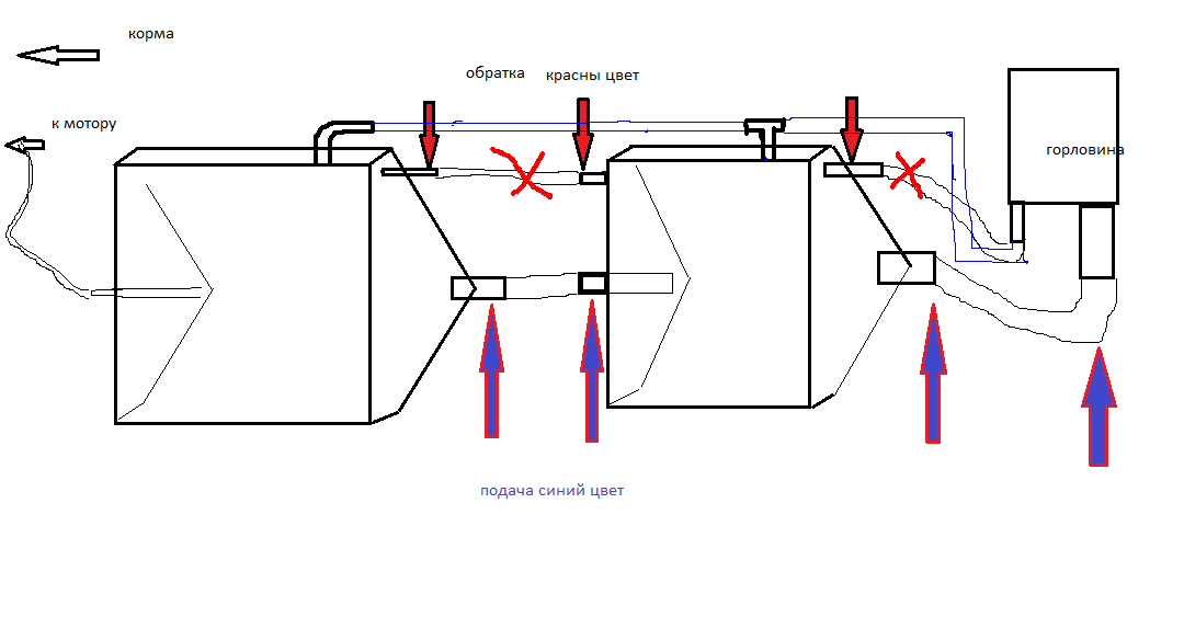

Вот накидал эскиз баков. Что не так? Я не художник, так что сильно не пинайте...

Шо то думается вот так должно быть.Если я правильно понял что так стоят вертикально баки.Во всяком случае вход обратки или вентиляции бака должен быть сверху.

Вовчик, это не верх, это бок, баки сварены с учетом килеватости, и обратки стоят в верхних частях бака. При не полных баках все равно появляется бензин, качка свое дает.
Старий 08.10.2012, 21:28   #14 (permalink)
Дописи: 19.713
Типово Re: Проблемка с баками
АААА тем более КОСЯК как по мне.Однозначно вентиляция только с верху бака.И естественно что заливает.Представь какая качка в баке.И до бокового отверствия аж бегом достанет.Притаком положении всё так и должно быть.ИМХО.

Вход с боку.
Старий 08.10.2012, 22:17   #17 (permalink)
Аватар для oleglena
Карапь: FurSeal
Дописи: 16.743
Сказал(а) спасибо: 12.969
Вход в первый бак от горловины с верху, с бака в бак с низу, обратки все с верху.
Старий 08.10.2012, 22:21   #18 (permalink)
Дописи: 19.713
Насколько я разобрался то обратка у тебя сбоку.Как же сверху.Рисунок показывает сбоку.
Старий 08.10.2012, 22:22   #19 (permalink)
Аватар для oleglena
Карапь: FurSeal
Дописи: 16.743
Просто я рисовал "вид с верху"
