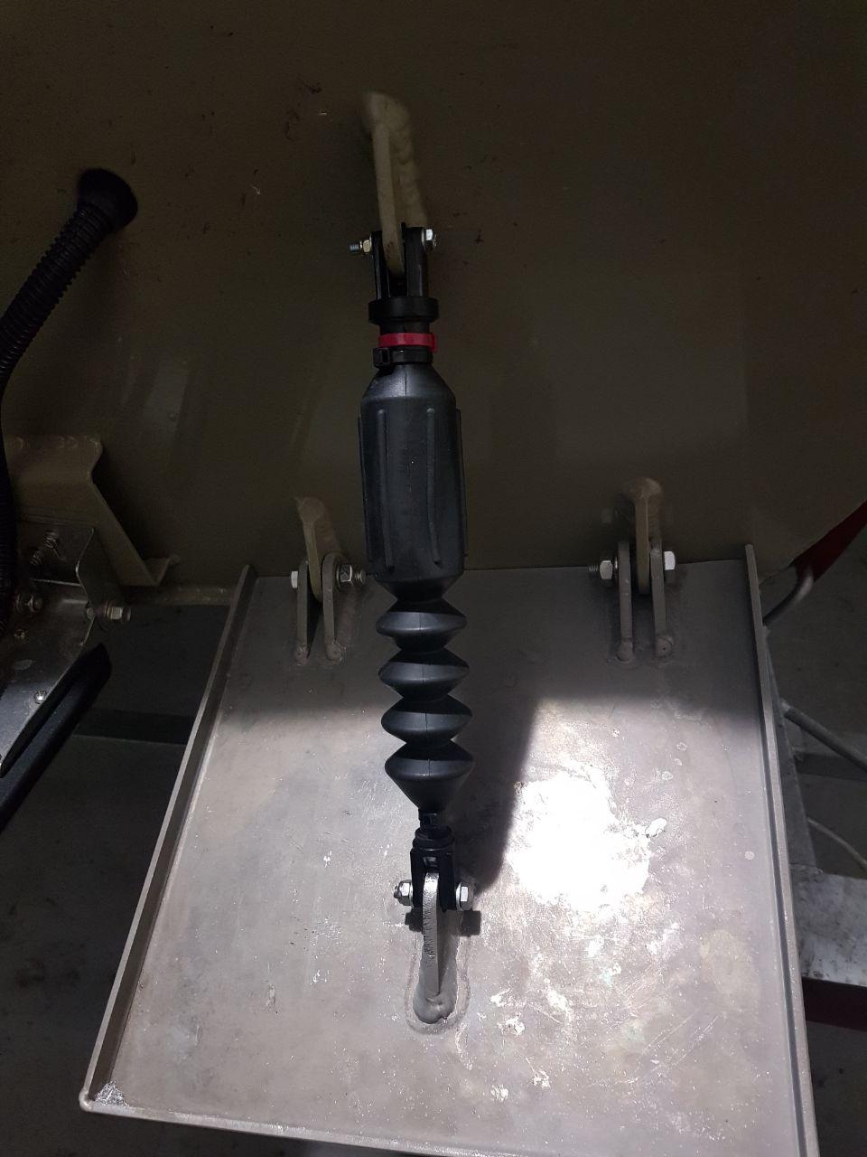

... на транцевые плиты Tuna 410 хорошо подходят амортеры от Nauticus Inc. https://www.nauticusinc.com/smart-tabs-sx/ после выхода на глисс давление воды устанавливает плиты в горизонтальное положение.
Назва:  ammo.jpg
Переглядів: 610
Розмір:  104,2 КБ

Старий 01.02.2019, 15:27   #87 (permalink)
Псевдо: Миша
Звідки Ви: Украинка
Карапь: казанка 5 маринер 50
Дописи: 1.209
Сказал(а) спасибо: 380
Типово Re: TUNA 410
А они вообще нужны?
gliftor (21.11.2019), Morgh_Olegovsky (01.02.2019)
Старий 01.02.2019, 16:39   #88 (permalink)
Дописи: 761
Сказал(а) спасибо: 233
Типово Re: TUNA 410
Допис від exceptional Переглянути допис
А они вообще нужны?
Плиты или амортеры?

Старий 01.02.2019, 18:06   #91 (permalink)
A
Псевдо: .
Дописи: 2.735
Сказал(а) спасибо: 968
Типово Re: TUNA 410
Зачем?
Старий 01.02.2019, 18:17   #92 (permalink)
Дописи: 761
Типово Re: TUNA 410
Допис від A Переглянути допис
Зачем?
https://www.google.com/search?ei=3nB...iz.0NXe0TzOk5A

Старий 01.02.2019, 21:53   #94 (permalink)
Аватар для Niyazovitsh
Дописи: 5.183
Сказал(а) спасибо: 3.992
Типово Re: TUNA 410
Зачем?
В данном случае, имхо, для чуть исправить баги компоновки данного комлекта (короткий корпус и тяжёлый ПЛМ на транце) не помешают,
конечно, придётся заплатить дополнительным путевым расходом и небольшой потерей максимальной скорости.
Для большинства хорошо спроектированных корпусов и правильно собранных (по развесовке) комплектов,
сие есть бесполезняк и даже, в некоторых случаях, вред.
Sergey_Kiev (20.02.2019), Валера М (01.02.2019), КТМОВ-- (01.02.2019)
Старий 01.02.2019, 23:04   #95 (permalink)
Дописи: 761
Типово Re: TUNA 410
На комплект 410 с мотором 30 лс. они не нужны. Сугубо мое имхо
при весе сидящих на заднем диване до 170 кг. нет... не нужны, а при 210 нужны.))
Добавлено через 4 минуты
вот как раз решение с амортерами убирает этот вред... более того именно с амортерами поличил возможность идти стабильно, например на скоростях от 18 до 28 км в час... когда как бы еще не глисс ...

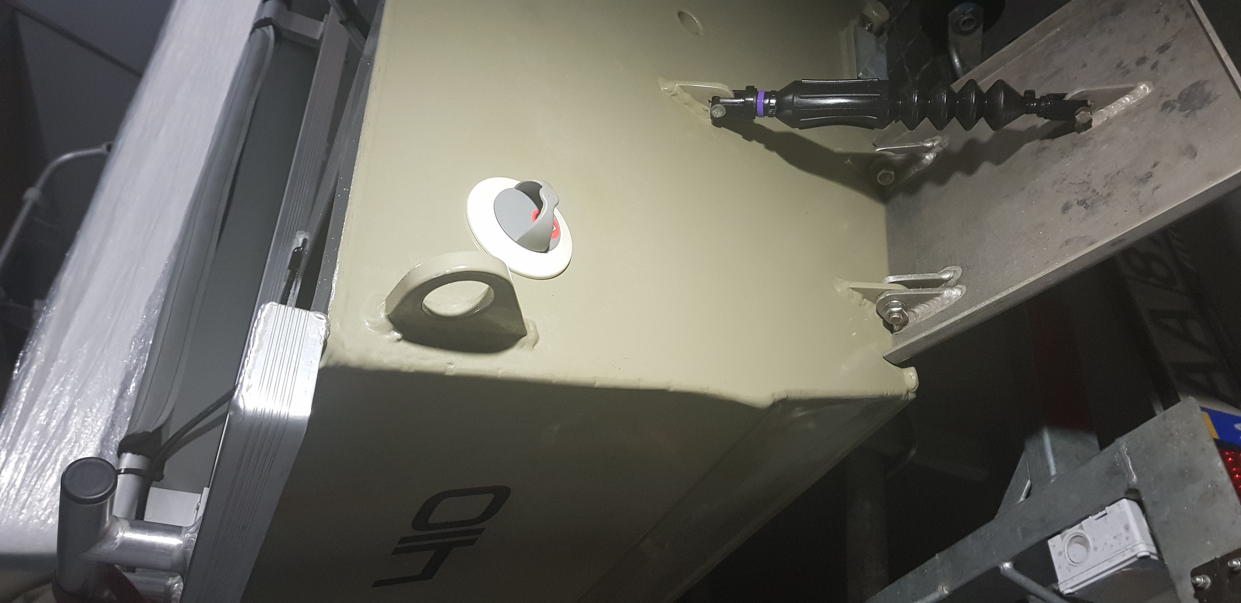

Старий 25.02.2019, 00:14   #97 (permalink)
Дописи: 761
Типово Лестница
... safety ladder на всякий пожарный случай)).
Назва:  20190224_181931.jpg
Переглядів: 622
Розмір:  2,29 МБ
ID:	155251   Щоб збільшити малюнок, клацніть по ньому

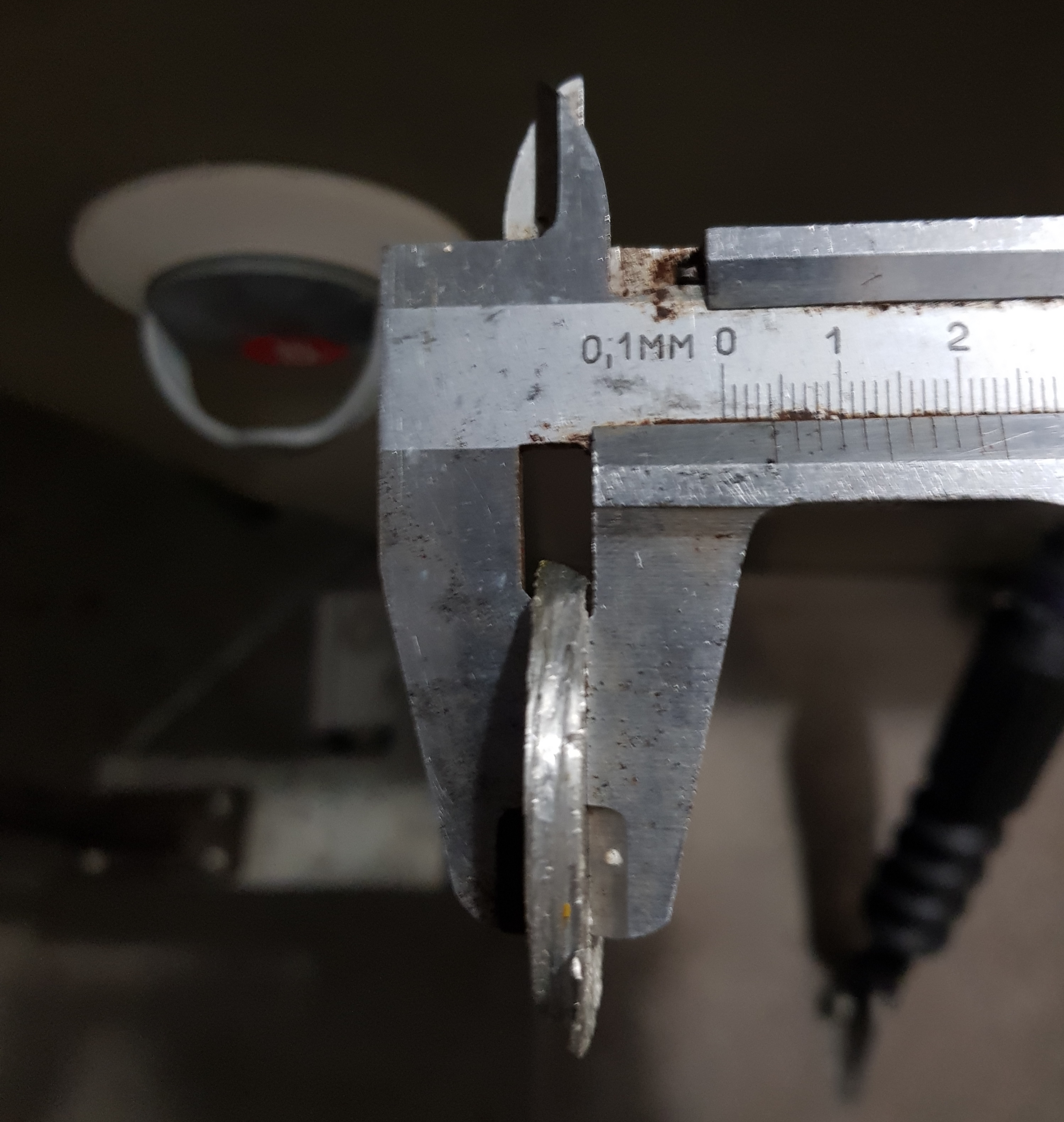

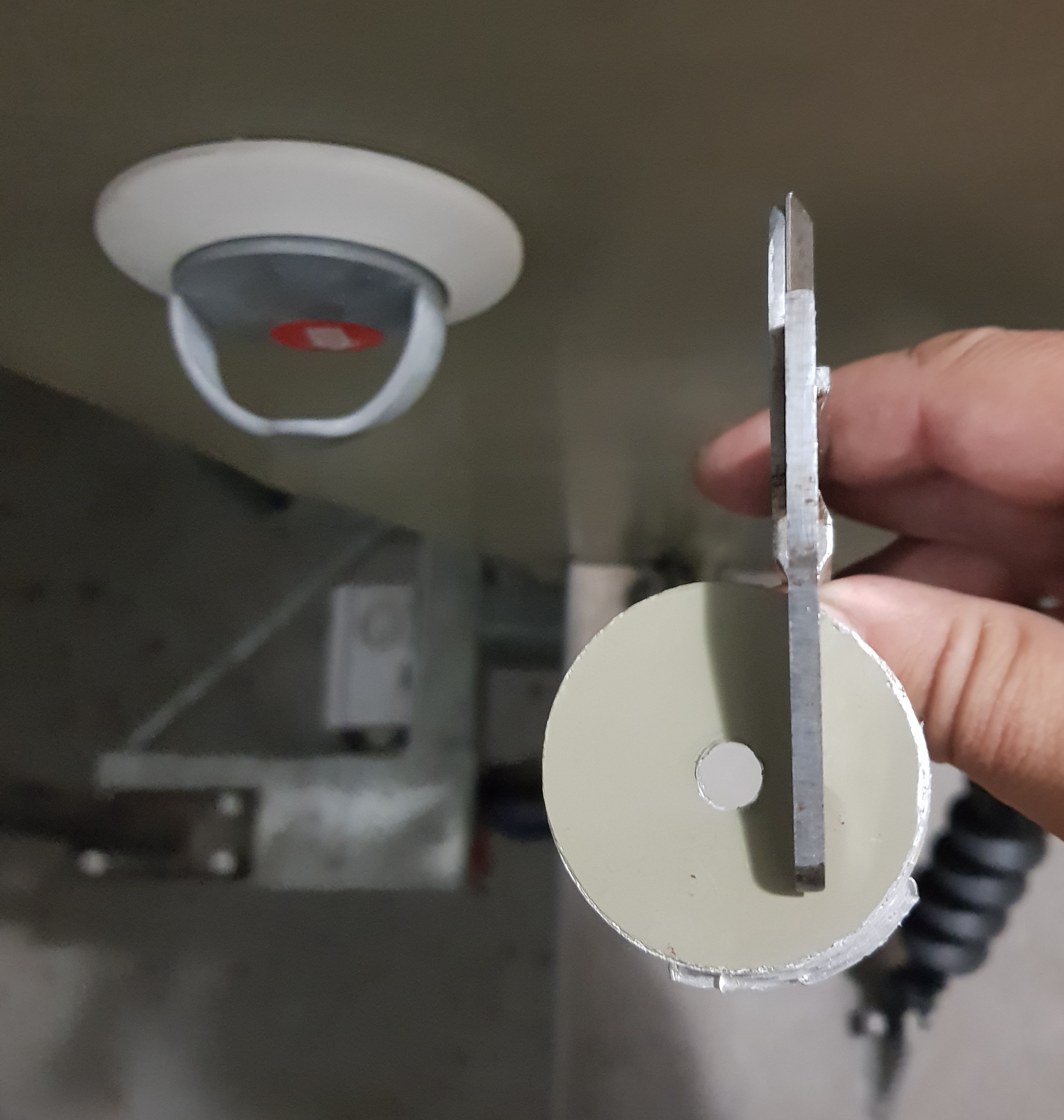

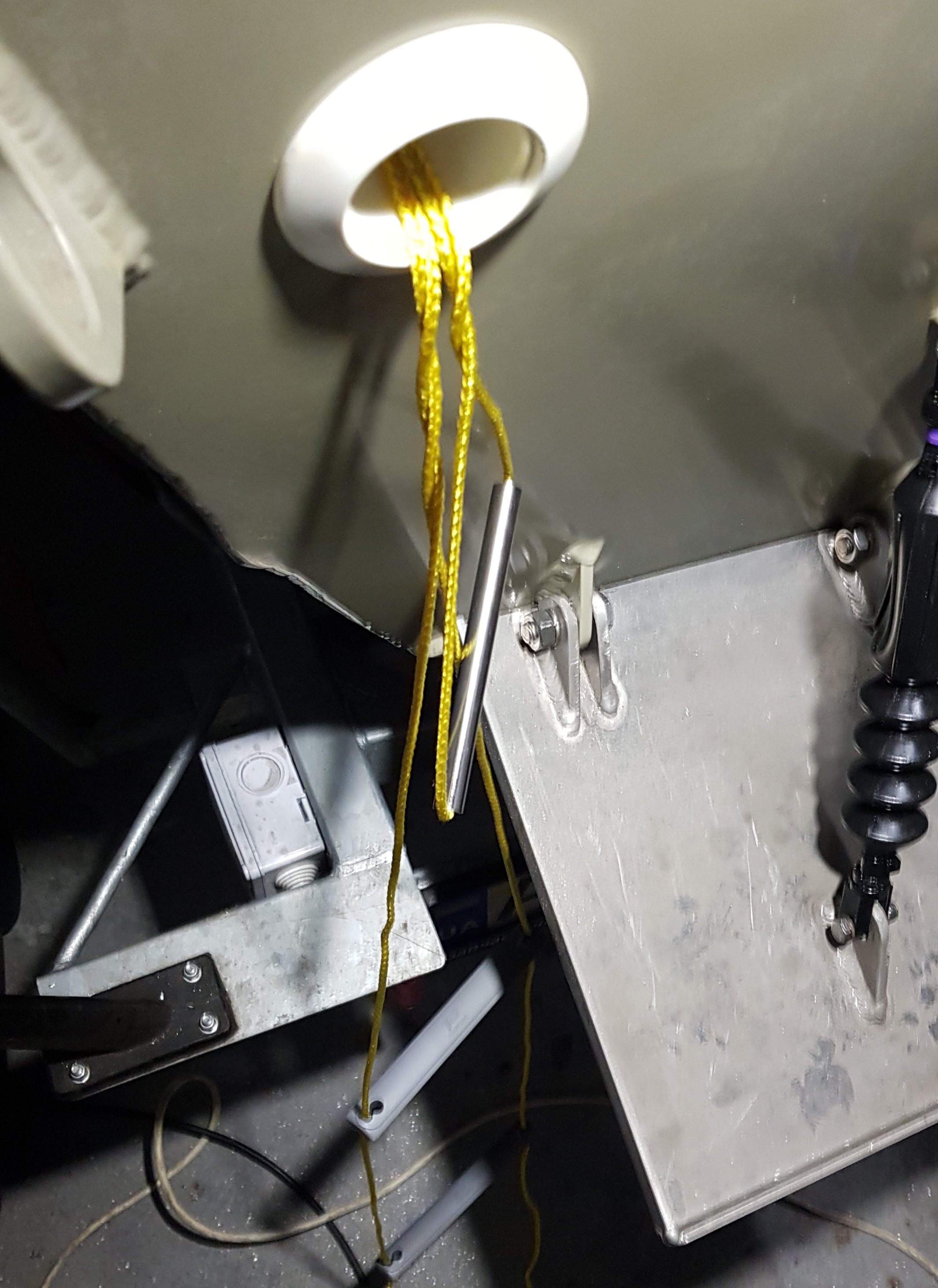

Старий 10.08.2019, 12:24   #100 (permalink)
Дописи: 761
Типово Re: TUNA 410
Толщина алюминия на транце, вырезка отверстия была под спасательную лестницу.
Назва:  20190810_122144.jpg
Переглядів: 499
Розмір:  3,67 МБ
ID:	158809   Щоб збільшити малюнок, клацніть по ньому
Назва:  20190810_122055.jpg
Переглядів: 530
Розмір:  3,77 МБ
