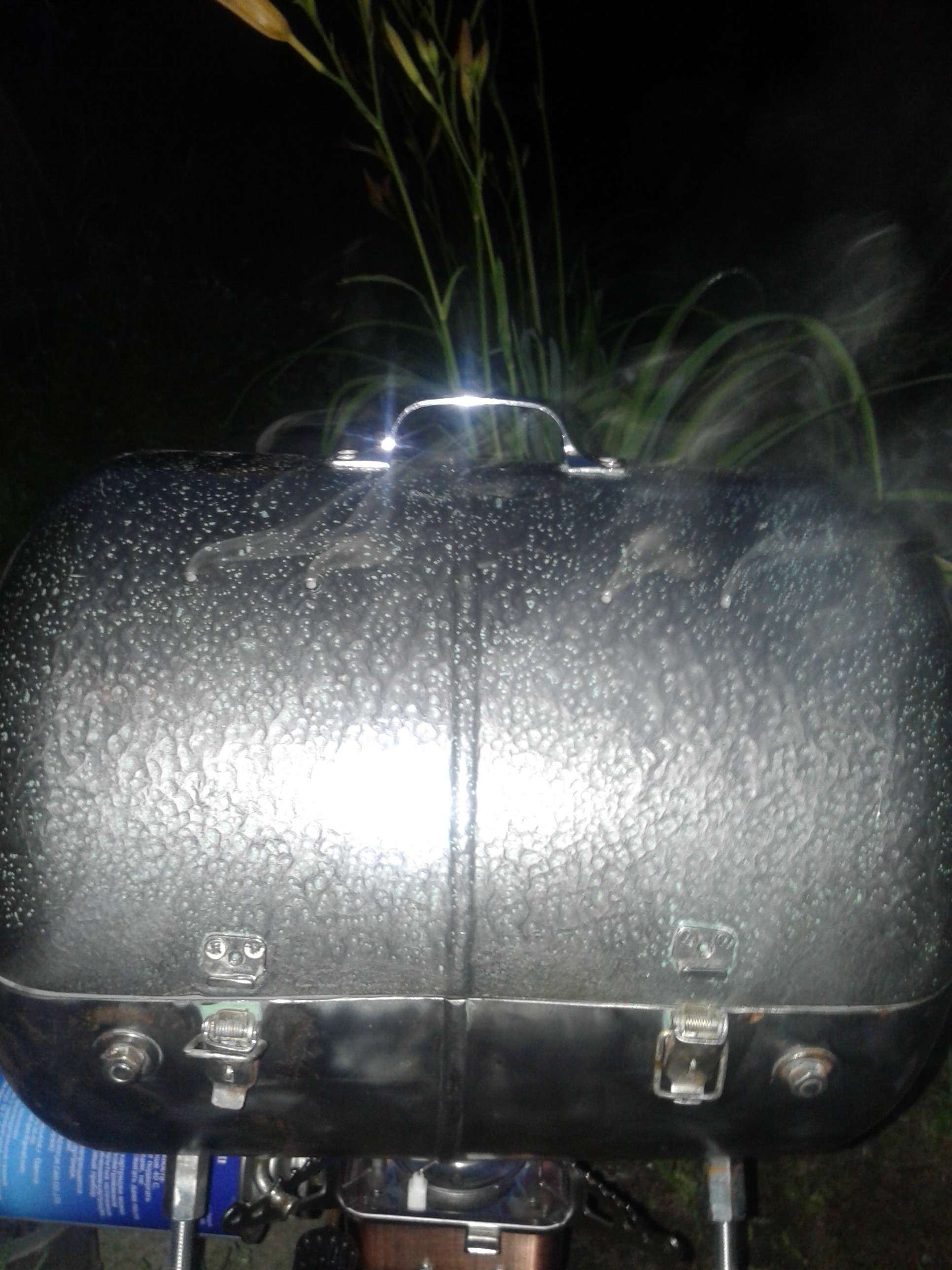

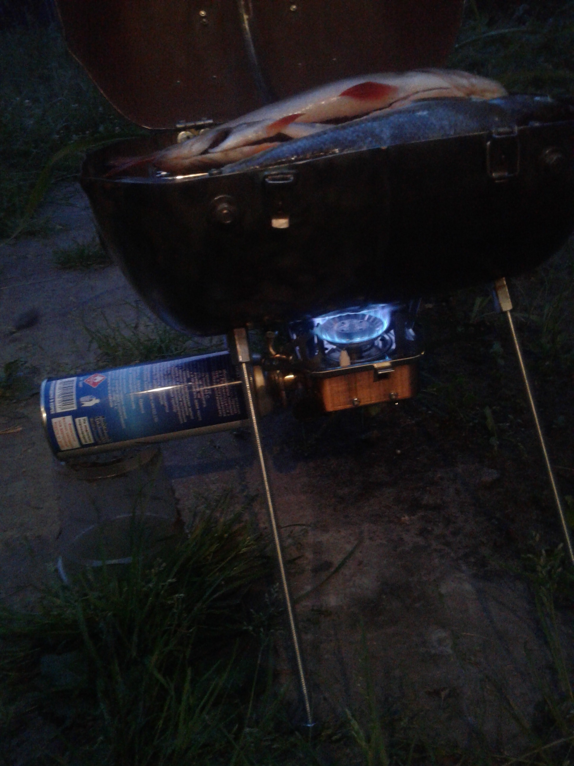

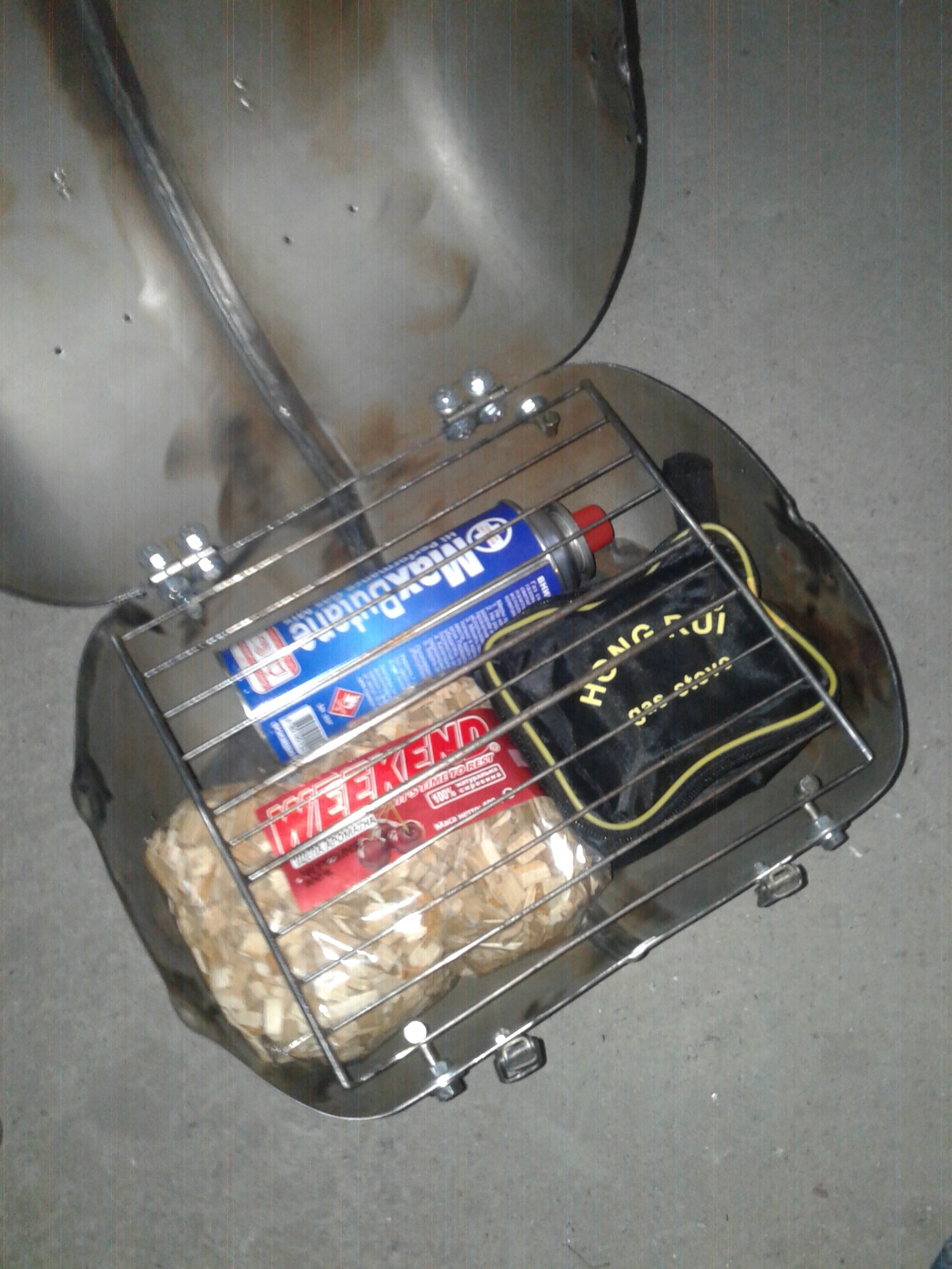

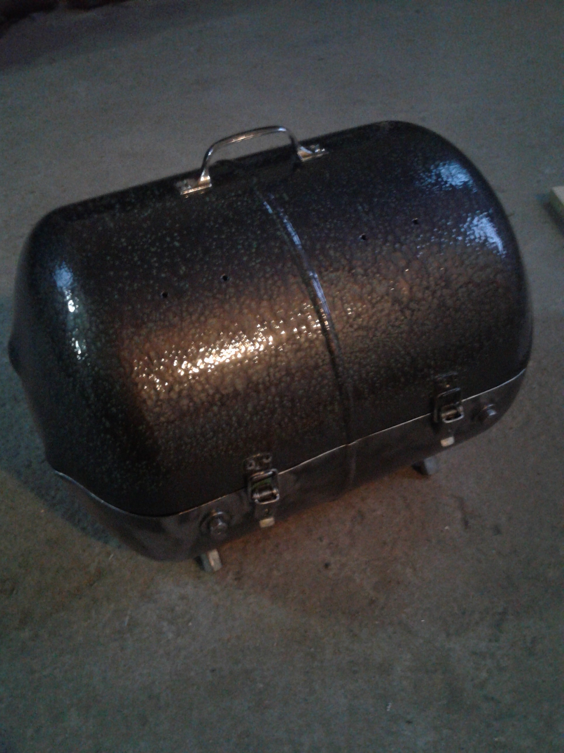

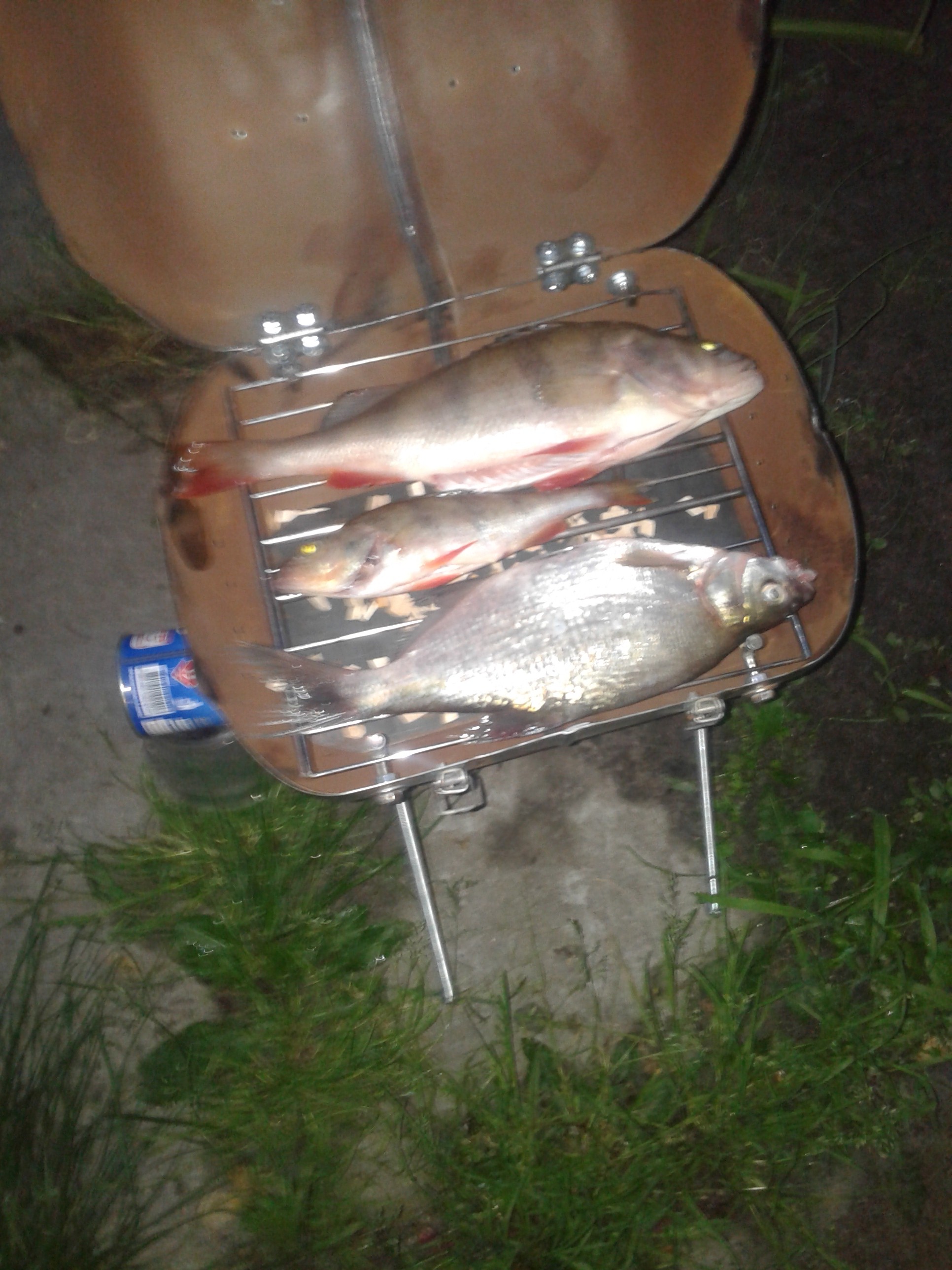

согласен!только я без холодильника,ибо много схавает из аккума за сутки(ночью то солнца нет),я просто на ночь так солю а утром промыв достаточно для начала копчения,и так рыба не испортится вчерашняя,ну и плюс изюминка к обеденному столу,когда даже самые стойкие поседельщики вечерние уже точно проснутся...
я копчу таким прибамбасом...применил баллон из под фриона
