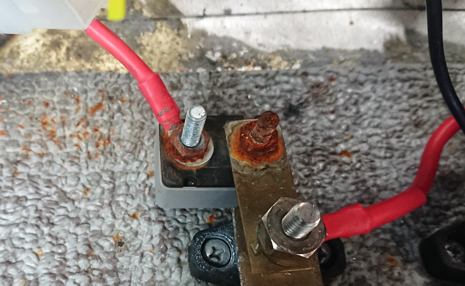

Это фото термореле лебёдки:
Назва:  9.jpg
Переглядів: 203
Розмір:  651,8 КБ
Подозреваю что это очередная хрень с которой придётся мудохаться.
