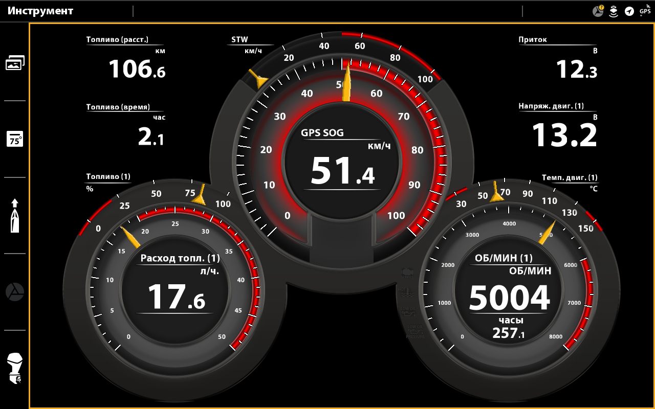

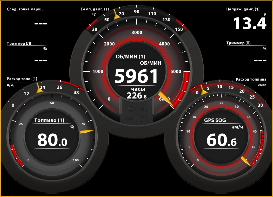

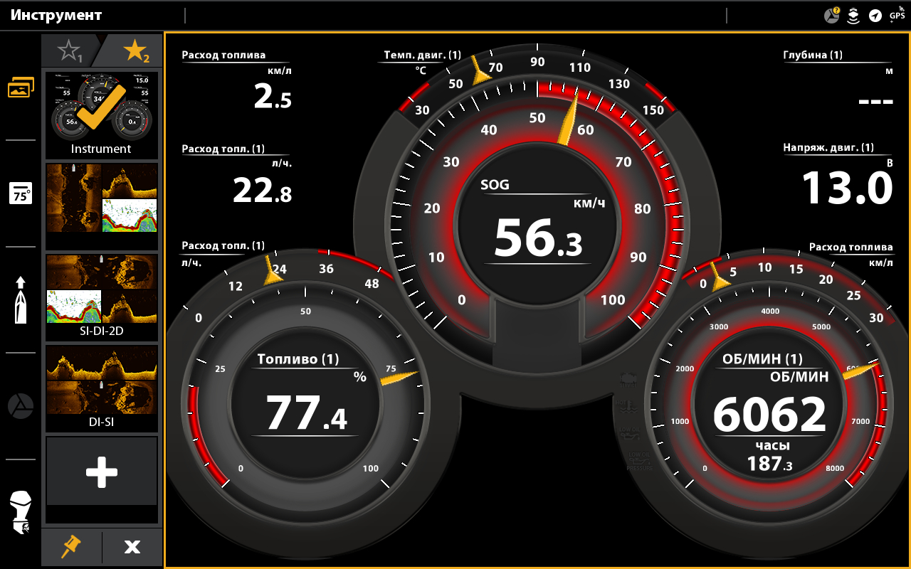

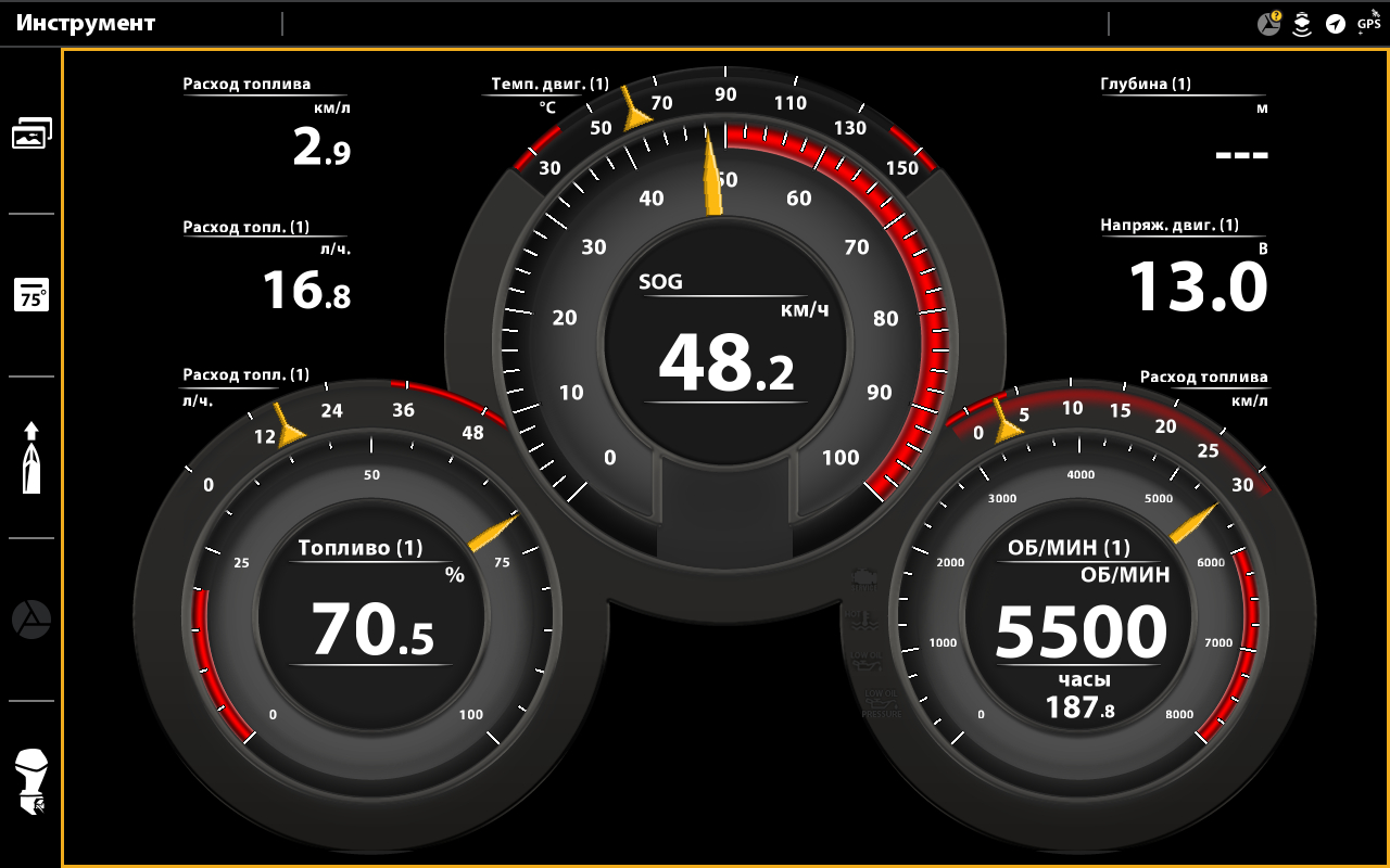

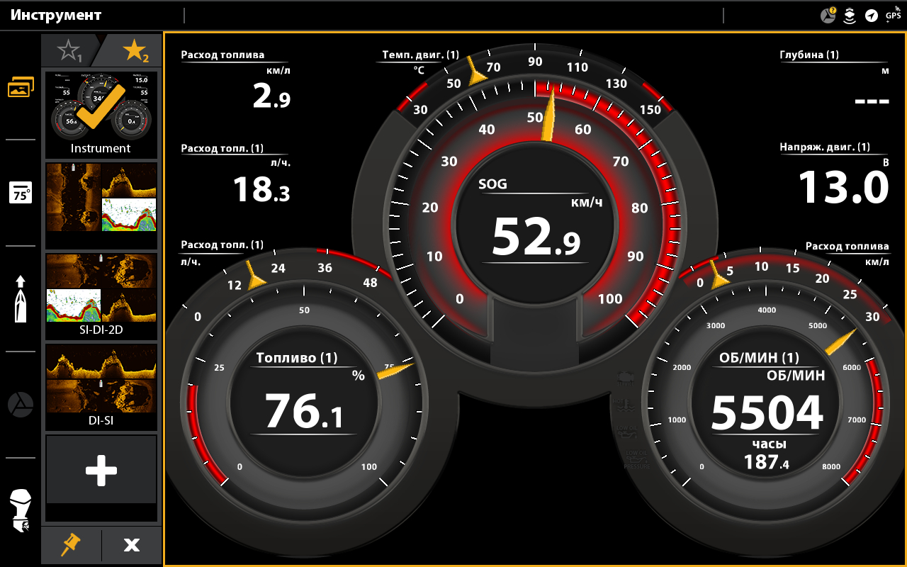

Все замеры по ветру, трим выставлял для каждого винта на максимальной скорости оптимально и дальше все замеры с этим уровнем трима.
Залив не большой, не всегда удавалось зафиксировать то что надо, как залив заканчивался, а за заливом уже подгребало сильнее, приходилось разворачиваться на новый круг. Кстати, против ветра было примерно -2-3 км/ч.

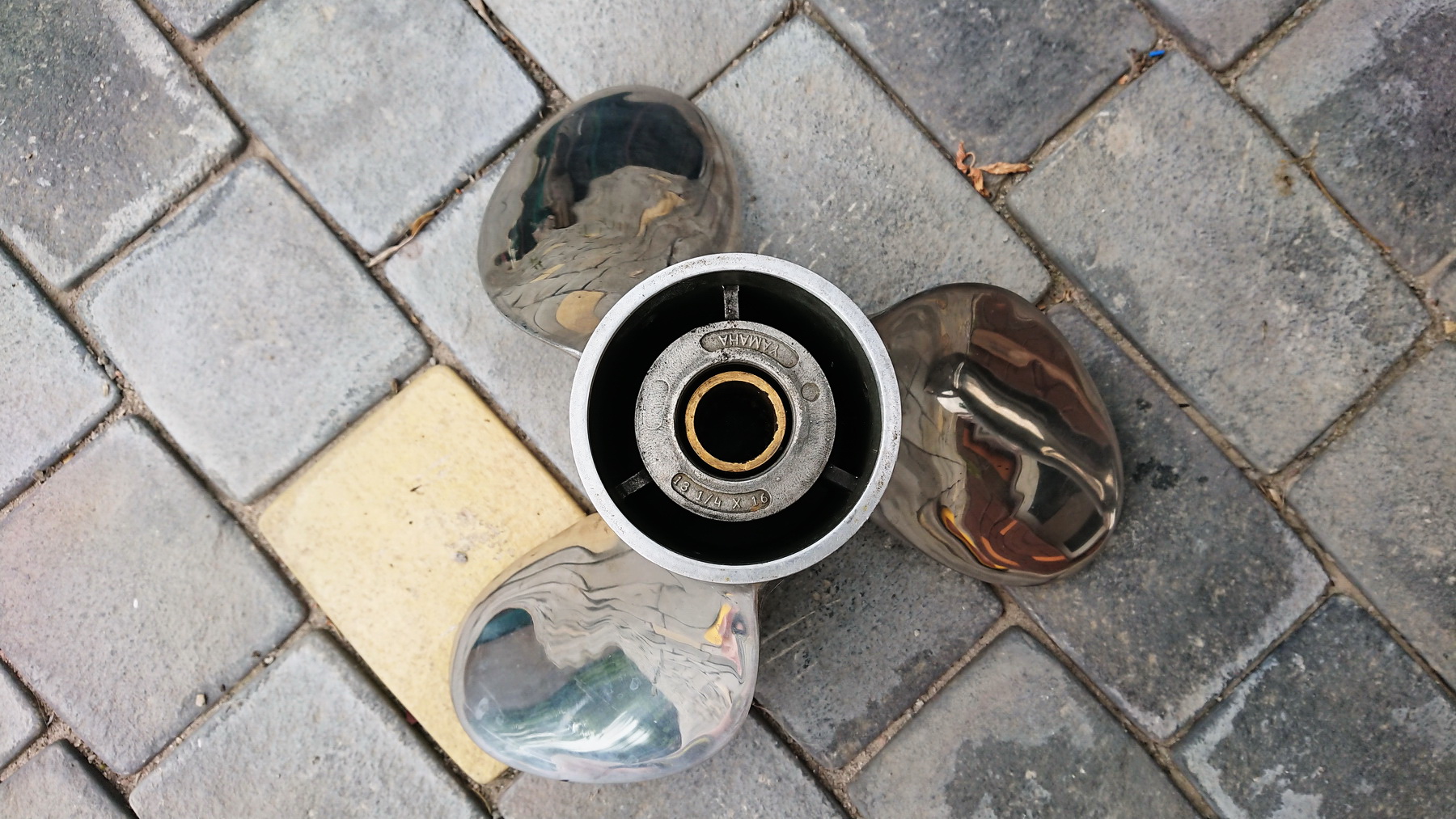

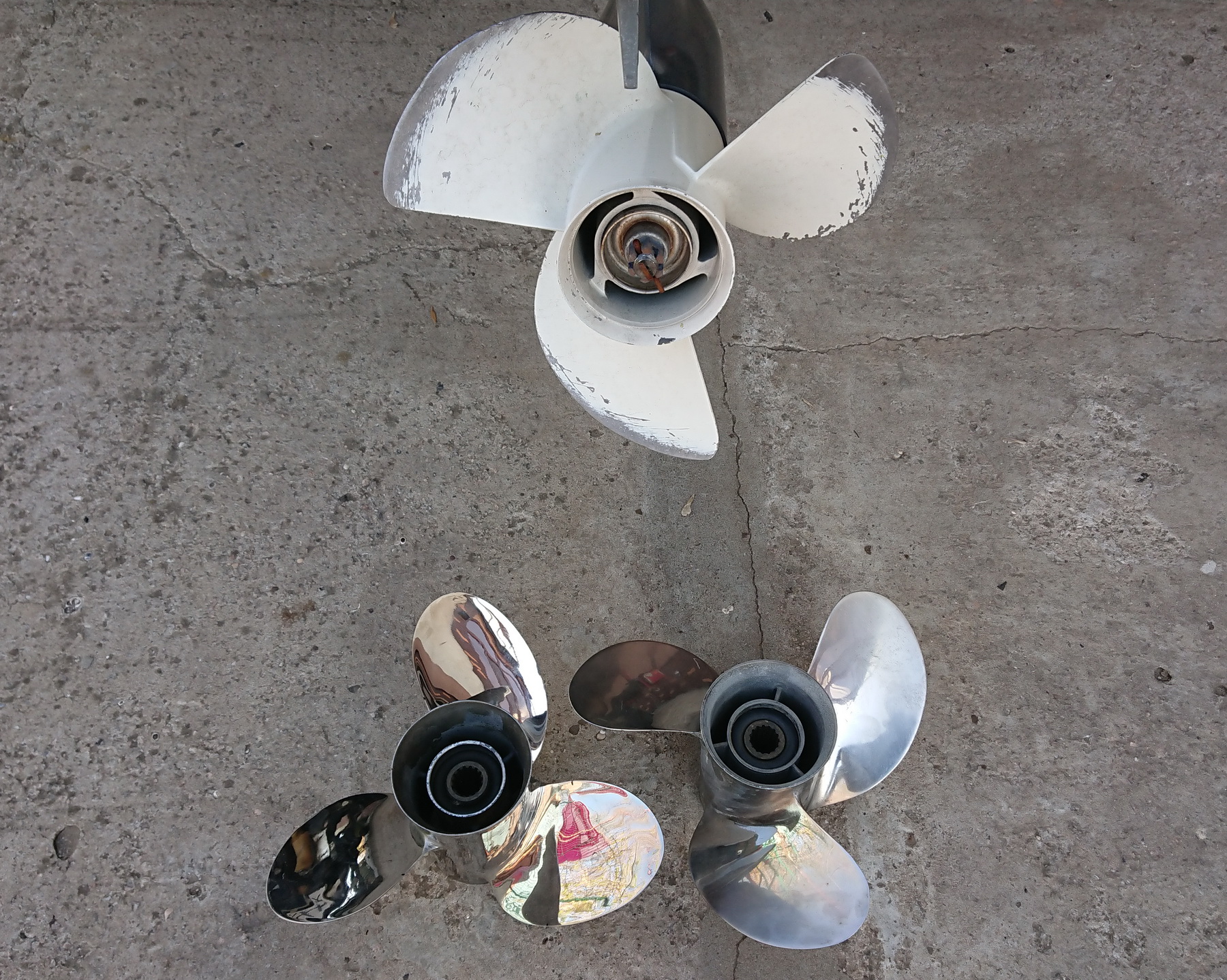

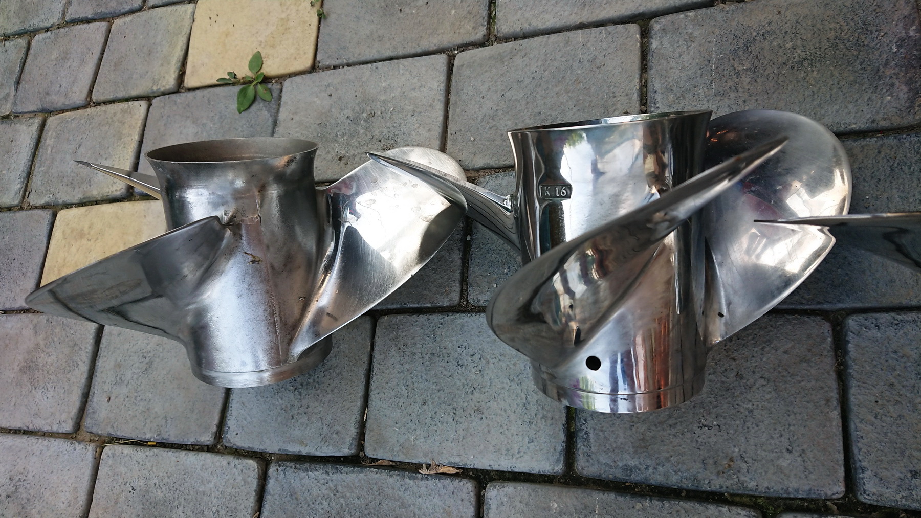

Винты такие:
Назва:  2020-04-11 09.20.29.jpg
Переглядів: 353
Розмір:  1,14 МБ
13х1/2х15, алюминий, родной
13х1/4х15, стальной, заполированный до без опознавательных знаков, только цифра 15 на корпусе.
13х1/4х16, стальной, на корпусе К16, типа как оригинальный Yamaha, но надписи и размера нет на винте.

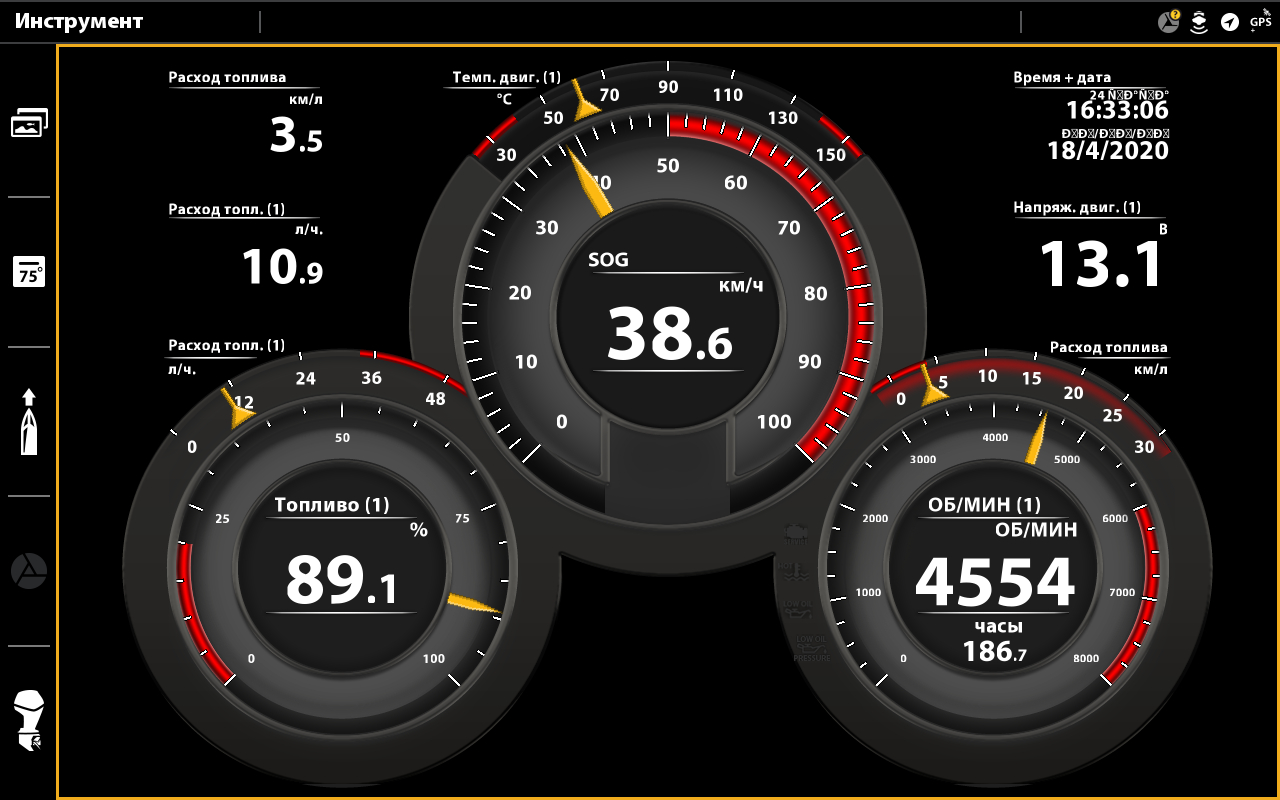

И так результаты:

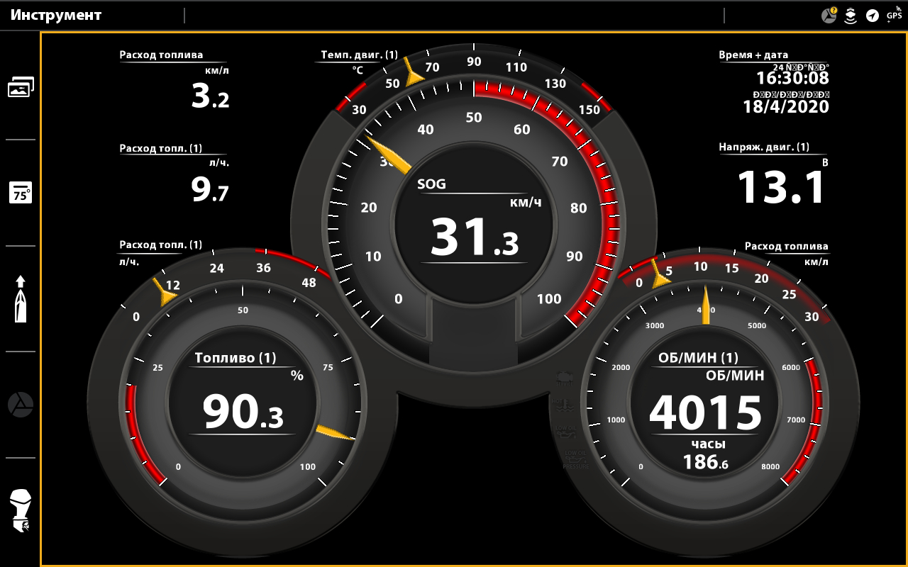

13х1/2х15, алюминий
ОборотыСкорость км/чРасход л/ч
401531.39.7Щоб збільшити малюнок, клацніть по ньому
Назва:  4015.jpg
Переглядів: 280
Розмір:  425,7 КБ

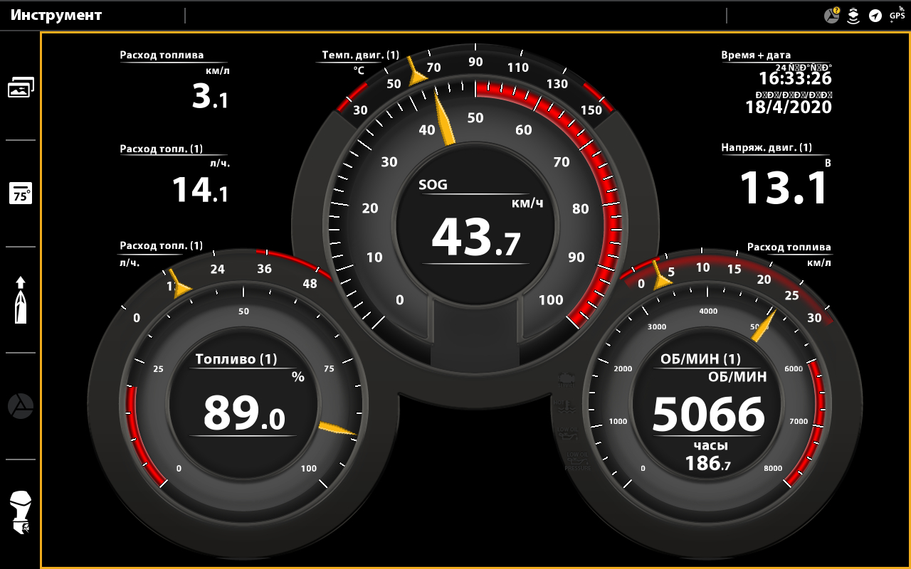

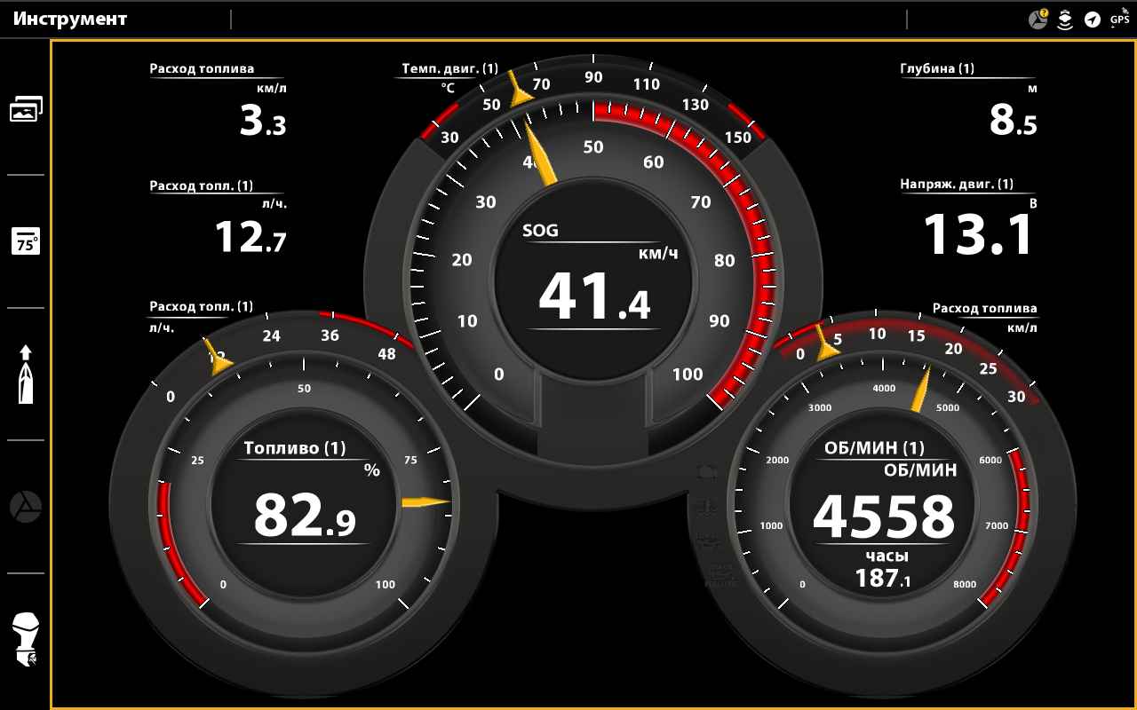

455438.610.9Щоб збільшити малюнок, клацніть по ньому
Назва:  4554.jpg
Переглядів: 248
Розмір:  429,4 КБ

550048.216.8Щоб збільшити малюнок, клацніть по ньому
Назва:  5500.jpg
Переглядів: 254
Розмір:  420,8 КБ

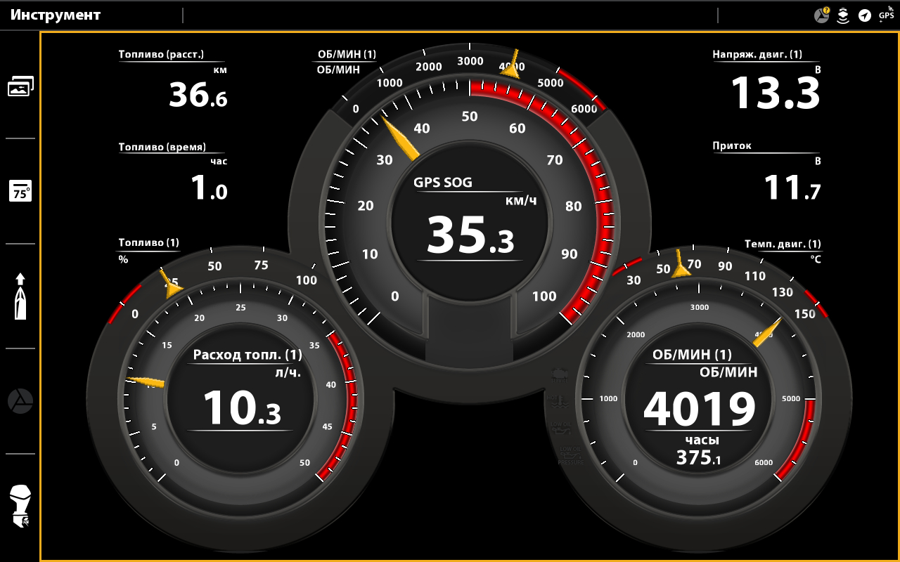

13х1/4х15, стальной
399634.99.8Щоб збільшити малюнок, клацніть по ньому
Назва:  3996.jpg
Переглядів: 258
Розмір:  564,4 КБ

550452.918.3Щоб збільшити малюнок, клацніть по ньому
Назва:  5504.jpg
Переглядів: 250
Розмір:  594,2 КБ
606256.322.8Щоб збільшити малюнок, клацніть по ньому
Назва:  6062.jpg
Переглядів: 261
Розмір:  619,2 КБ

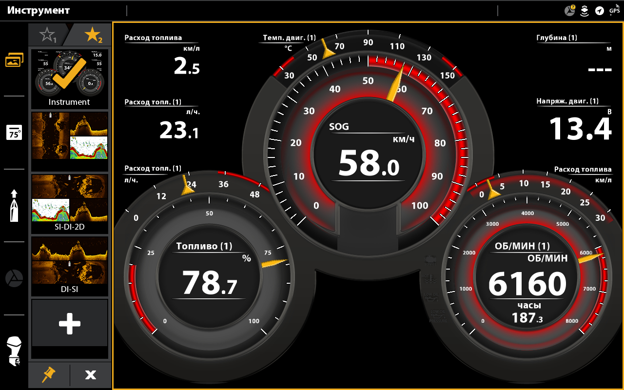

616058.023.1Щоб збільшити малюнок, клацніть по ньому
Назва:  6160.jpg
Переглядів: 262
Розмір:  618,4 КБ

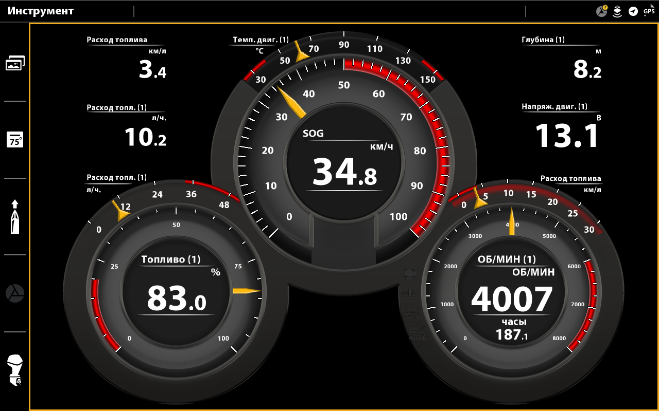

13х1/4х16, стальной, К16
400734.810.2Щоб збільшити малюнок, клацніть по ньому
Назва:  4007.jpg
Переглядів: 252
Розмір:  419,7 КБ

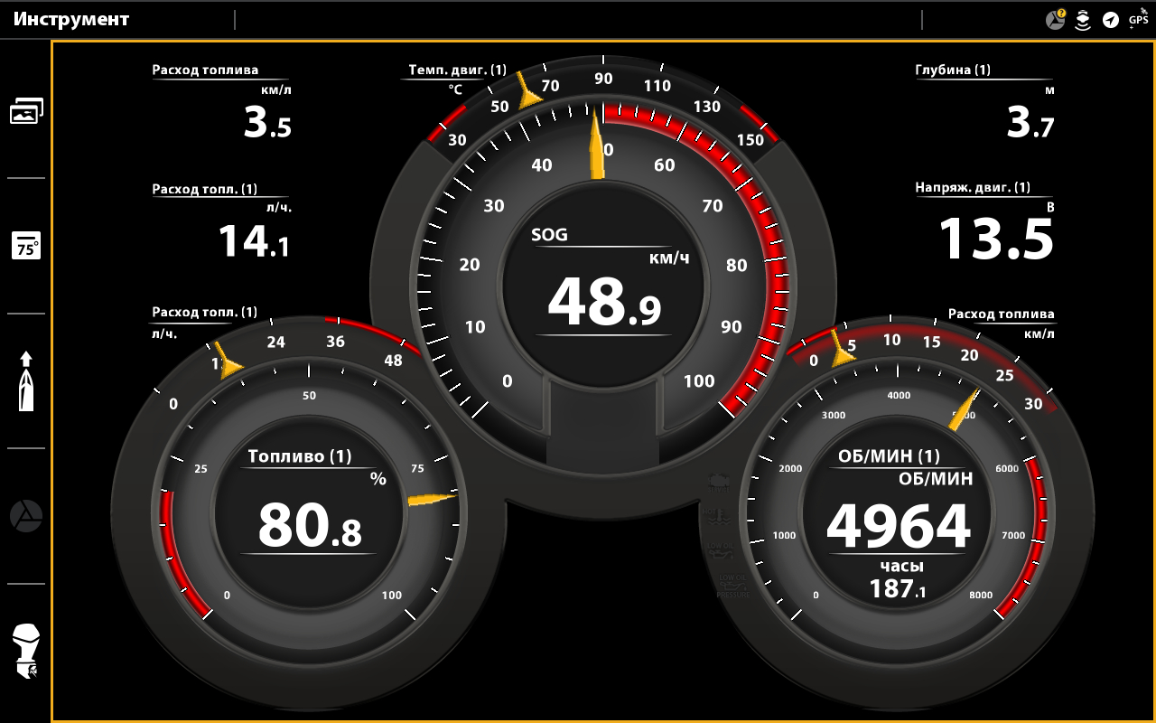

496448.914.1Щоб збільшити малюнок, клацніть по ньому
Назва:  4964.jpg
Переглядів: 262
Розмір:  420,5 КБ

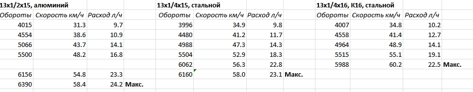

И табличка, в ней удобнее сравнивать параметры:
Назва:  Таблица.jpg
Переглядів: 285
Розмір:  119,9 КБ
Оставил себе винт K16.
P.S. Ну скрины параметров это наглядный пример для чего надо было подключать к эхолоту мотор

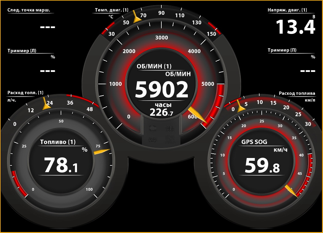

Ночь, полный штиль, вода как зеркало, не шелохнётся, всё как в первом сообщении, только без собачки.
Винт 13х1/2х16, стальной, 16-К
Назва:  snp0730202345.jpg
Переглядів: 273
Розмір:  174,4 КБ
ID:	164437 Щоб збільшити малюнок, клацніть по ньому
Назва:  snp0730202557.jpg
Переглядів: 311
Розмір:  174,7 КБ
Востаннє редагував Bulks: 31.07.2020 о 07:38. Причина: Размер винта был указан не верно.

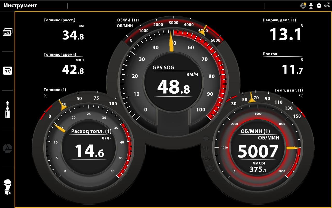

Зима была длинная, решил чуть потратить времени и денег на подбор винта. Мимо пробегали 2 винта, оригинальная ямаха 13х1/4х16 К16 и 13х5/8х16 Ballistik для ямахи, код 335930.
Вчера выбрался их потестить, загрузка обычная, в рундуках чёт есть под рыбалку, пол бака, я и Бум в лодке, всё как в первом сообщении.
Погода ляпота, почти штиль, иногда очень слабый ветерок.
Первым делом проверил свой 13х1/2х16 16-К, стальной, так сказать для чистоты эксперимента. Результат получился такой:

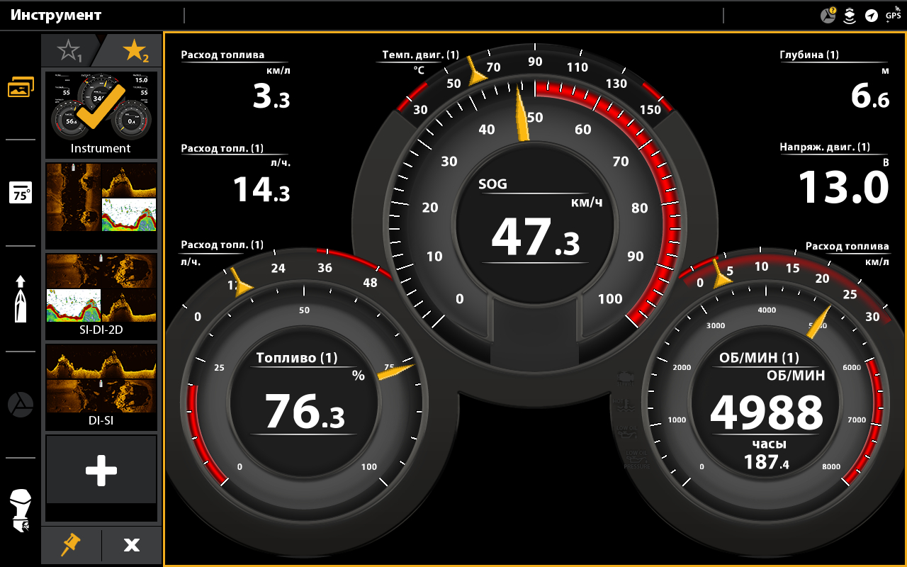

500748.814.6Щоб збільшити малюнок, клацніть по ньому
Назва:  08.jpg
Переглядів: 192
Розмір:  453,2 КБ

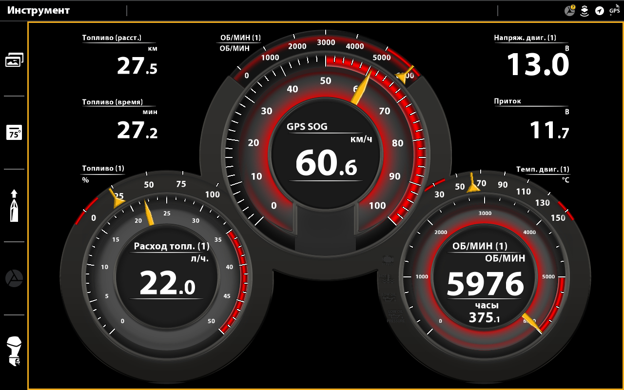

597660.622.0Щоб збільшити малюнок, клацніть по ньому
Назва:  12.jpg
Переглядів: 197
Розмір:  486,6 КБ

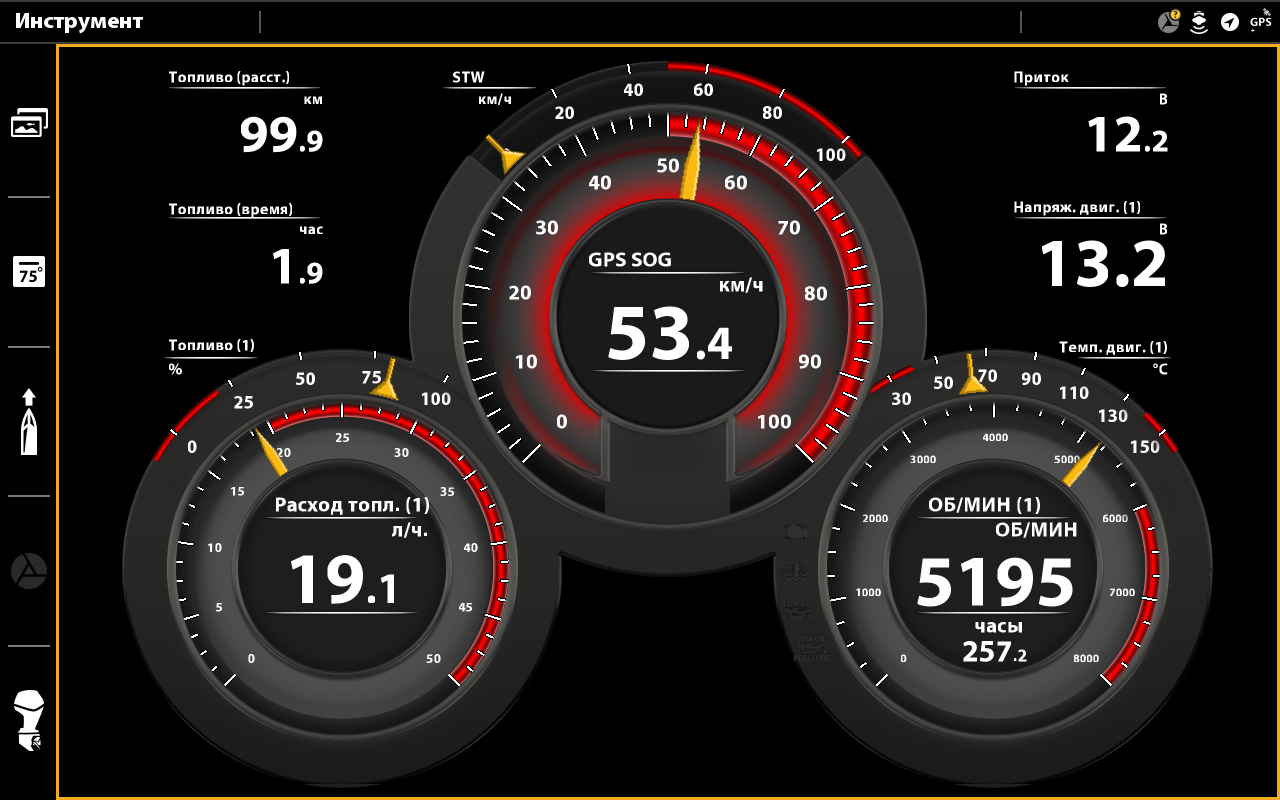

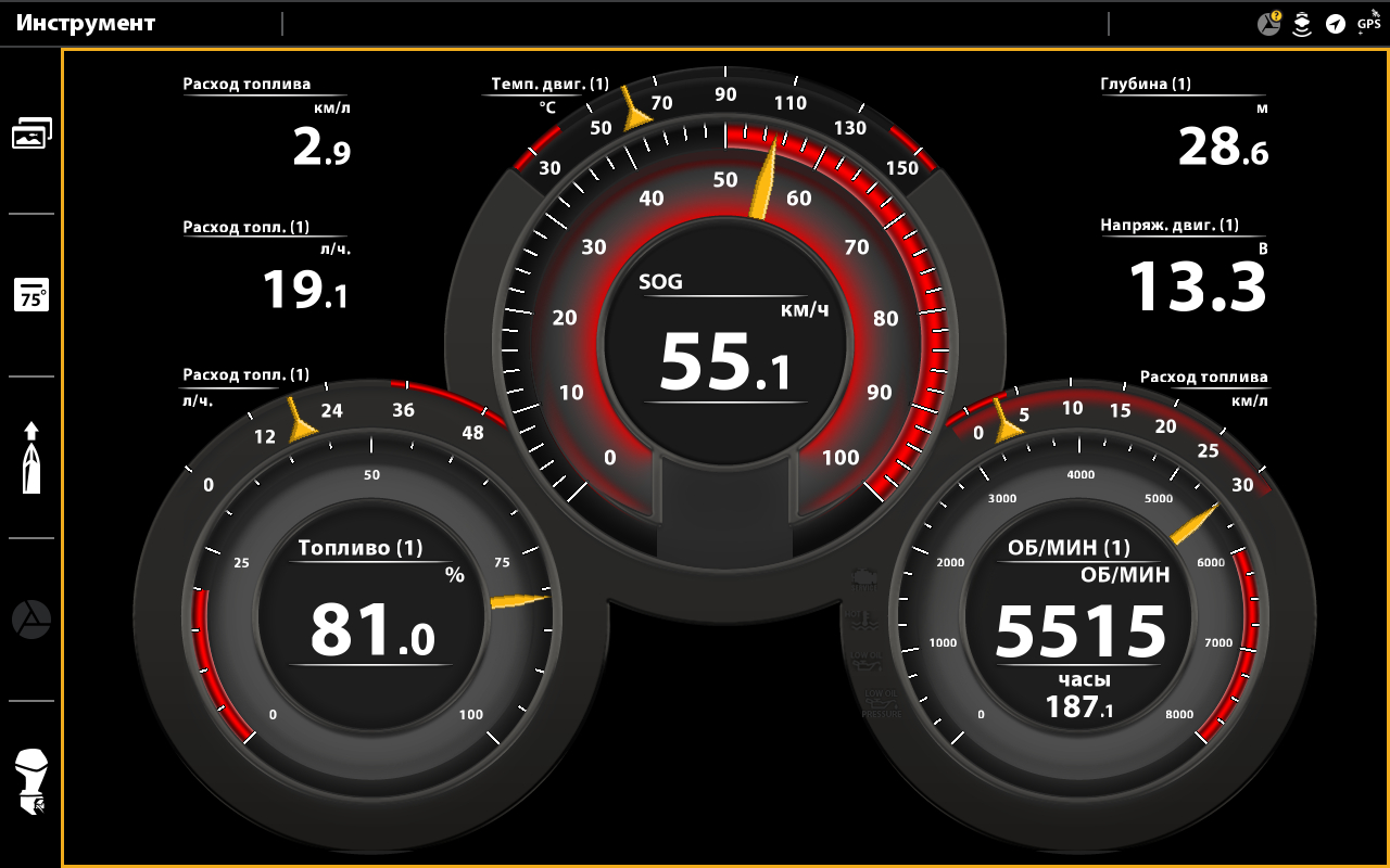

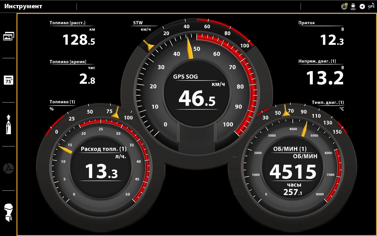

Потом 13х1/4х16, К16, стальной, Yamaha
ОборотыСкоростьРасход
451546.513.3Щоб збільшити малюнок, клацніть по ньому
Назва:  snp0902201039.jpg
Переглядів: 201
Розмір:  434,3 КБ
500451.417.6Щоб збільшити малюнок, клацніть по ньому
Назва:  snp0902201237.jpg
Переглядів: 173
Розмір:  462,5 КБ
519553.419.1Щоб збільшити малюнок, клацніть по ньому
Назва:  snp0902201538.jpg
Переглядів: 195
Розмір:  463,2 КБ

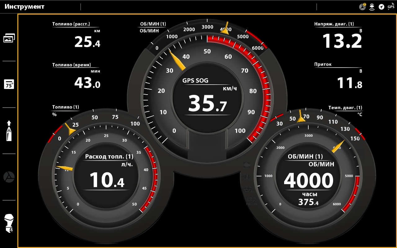

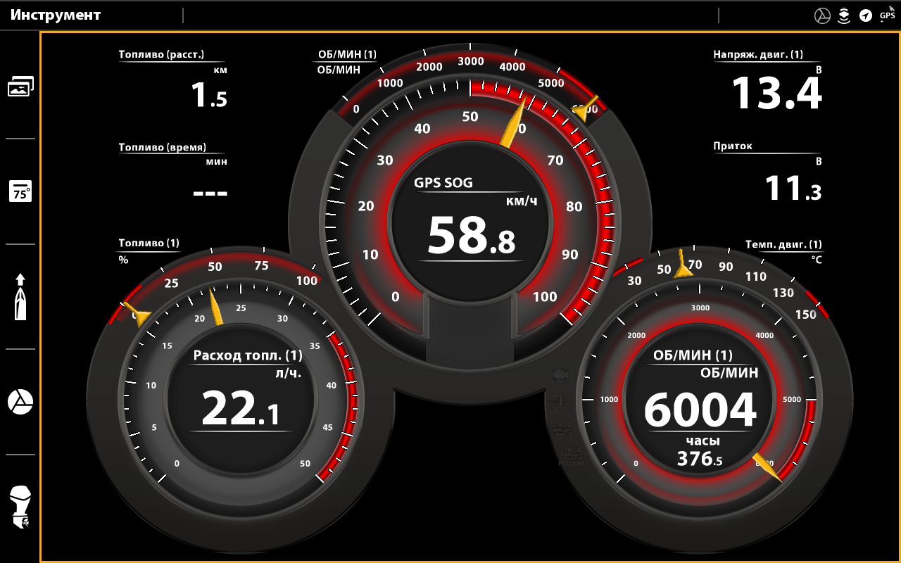

Ну и в конце гонял 13х5/8х15, Ballistik.
400035.710.4Щоб збільшити малюнок, клацніть по ньому
Назва:  snp0527211935.jpg
Переглядів: 213
Розмір:  425,2 КБ
501148.114.8Щоб збільшити малюнок, клацніть по ньому
Назва:  snp0527214057.jpg
Переглядів: 200
Розмір:  454,2 КБ
600458.822.1Щоб збільшити малюнок, клацніть по ньому
Назва:  snp0527214230.jpg
Переглядів: 184
Розмір:  486,2 КБ

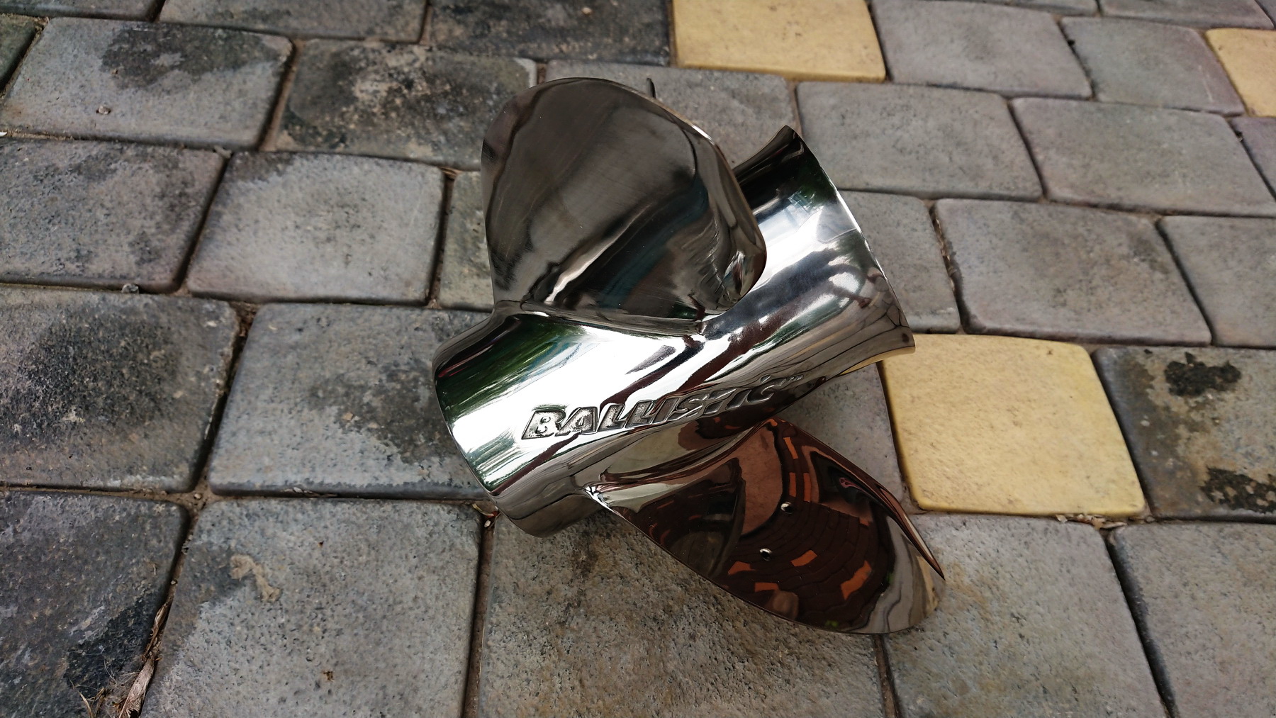

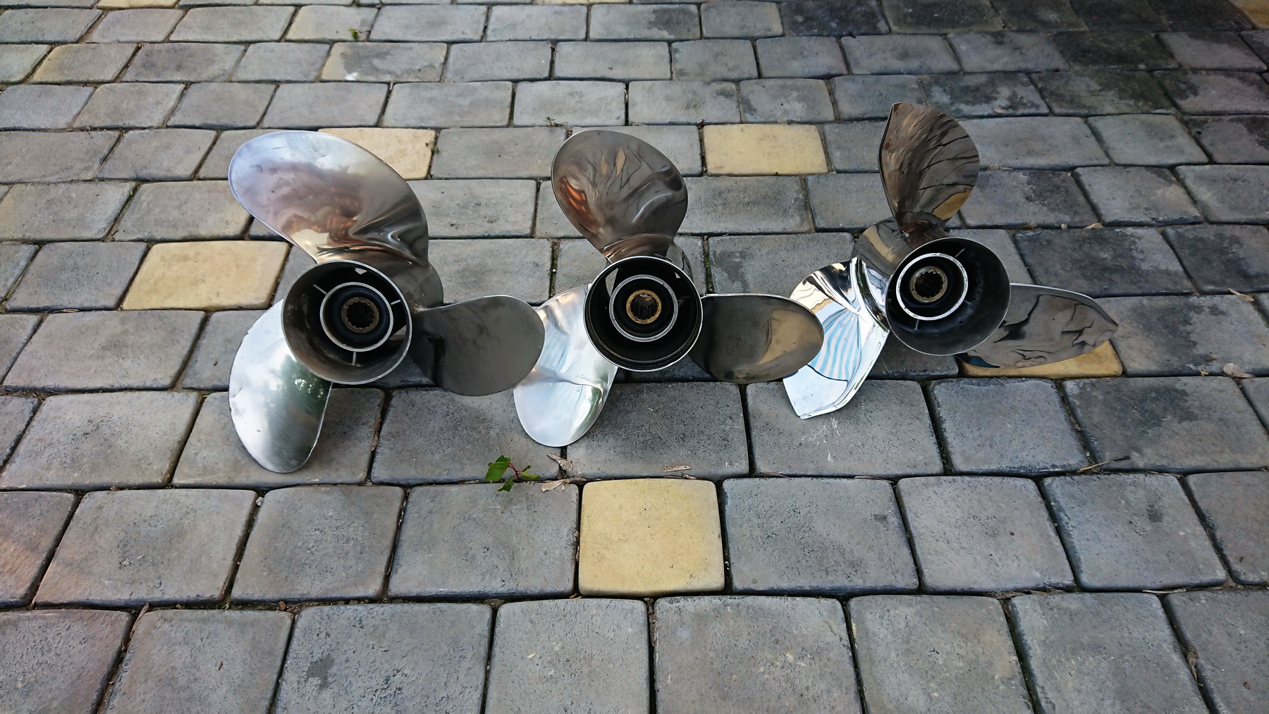

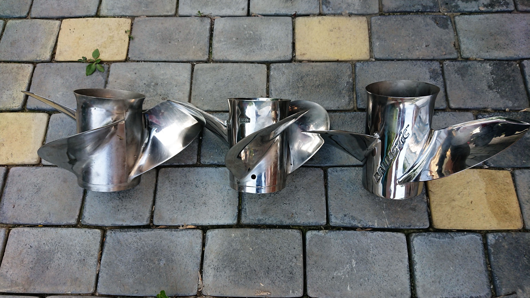

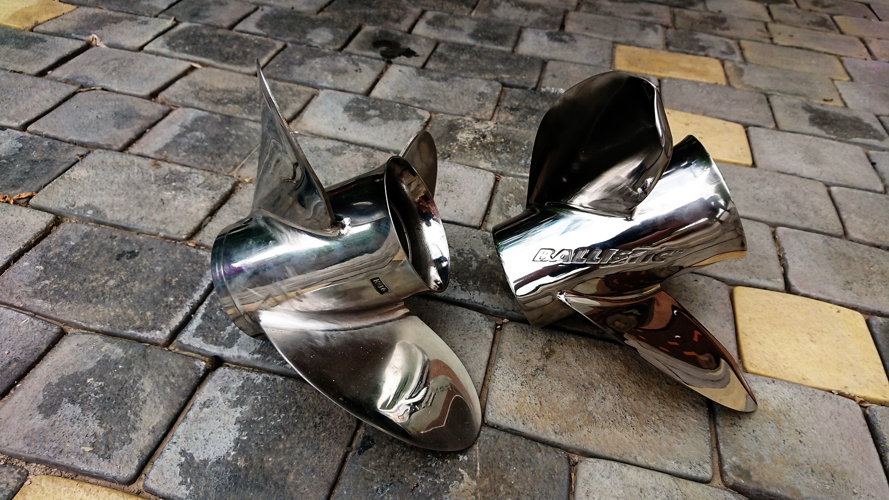

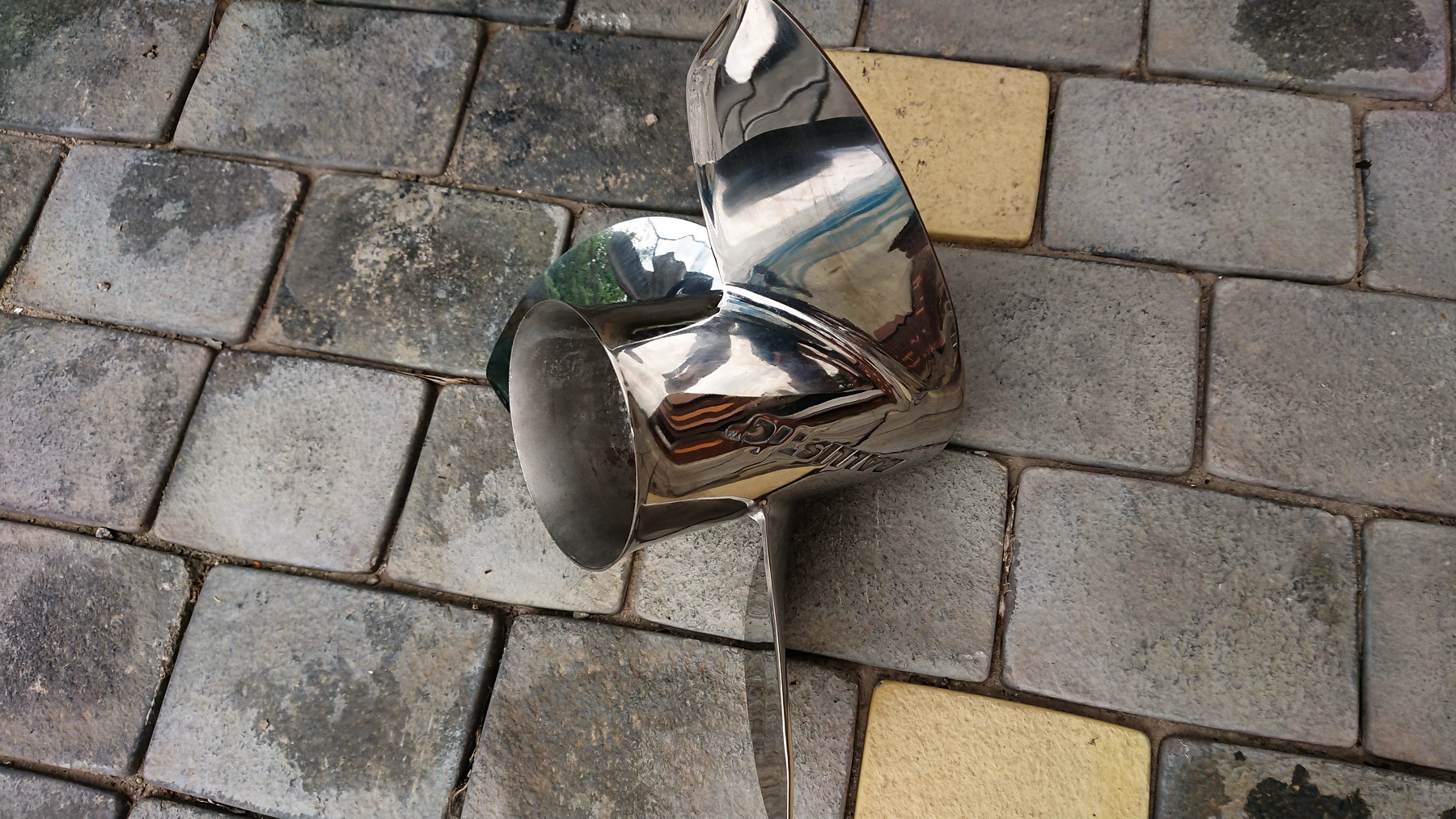

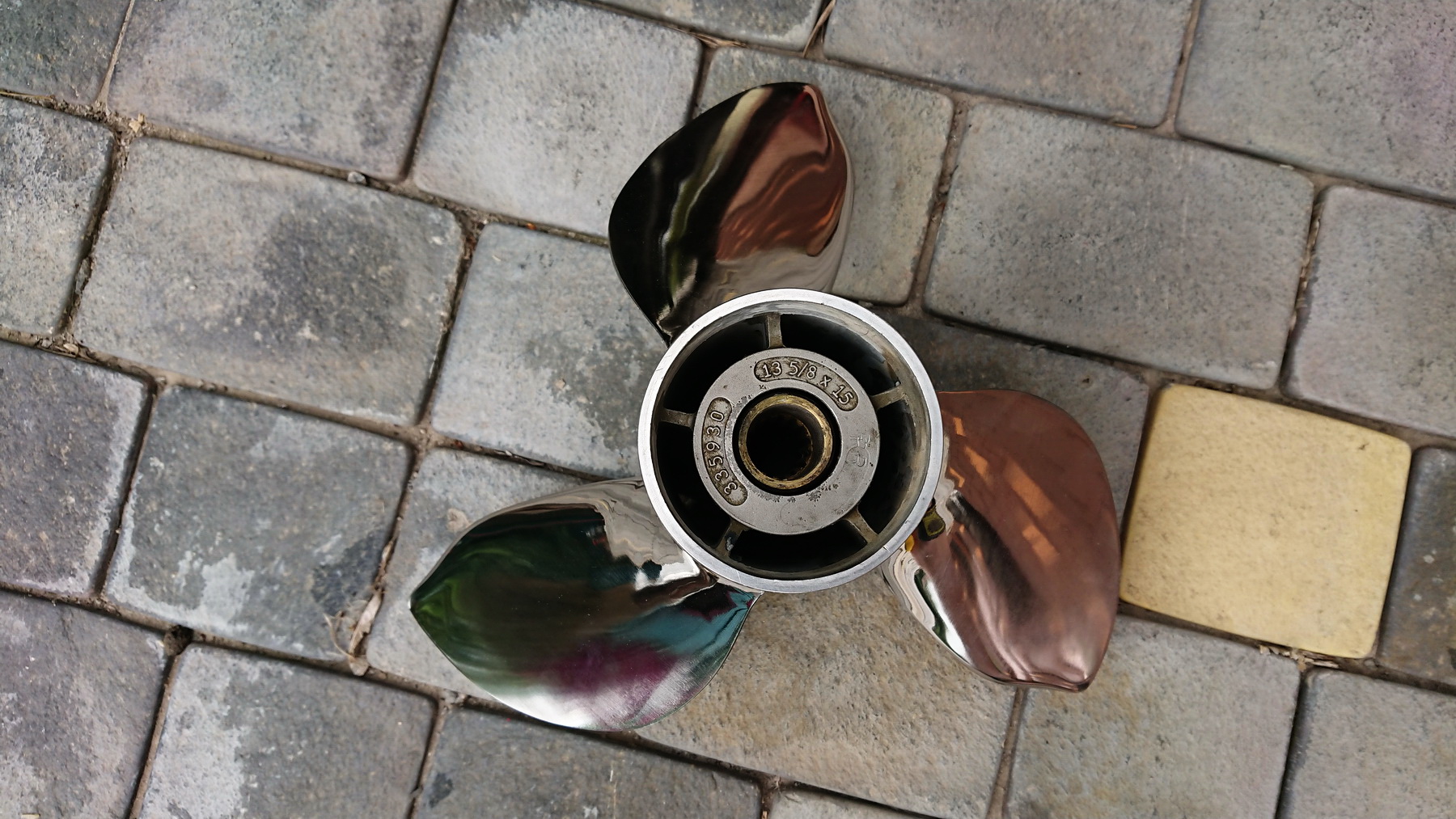

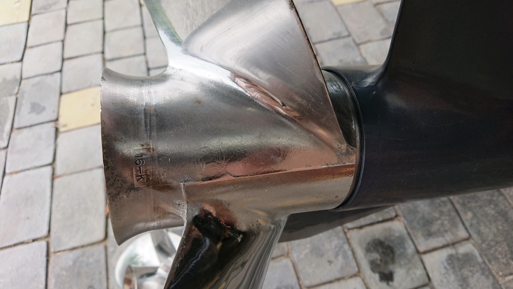

Фото винтов.
Назва:  2021-05-27 13.40.50.jpg
Переглядів: 296
Розмір:  770,6 КБ
ID:	167768 Щоб збільшити малюнок, клацніть по ньому
Назва:  2021-05-27 13.41.42.jpg
Переглядів: 269
Розмір:  642,5 КБ
ID:	167769 Щоб збільшити малюнок, клацніть по ньому
Назва:  2021-05-27 13.41.52.jpg
Переглядів: 271
Розмір:  784,0 КБ
Назва:  2021-05-27 13.42.05.jpg
Переглядів: 268
Розмір:  620,2 КБ
ID:	167771 Щоб збільшити малюнок, клацніть по ньому
Назва:  2021-05-27 13.42.19.jpg
Переглядів: 252
Розмір:  648,3 КБ
ID:	167772 Щоб збільшити малюнок, клацніть по ньому
Назва:  2021-05-27 13.42.35.jpg
Переглядів: 273
Розмір:  749,6 КБ
Назва:  2021-05-27 18.15.38.jpg
Переглядів: 284
Розмір:  737,2 КБ
ID:	167774 Щоб збільшити малюнок, клацніть по ньому
Назва:  2021-05-27 18.18.15.jpg
Переглядів: 248
Розмір:  769,0 КБ

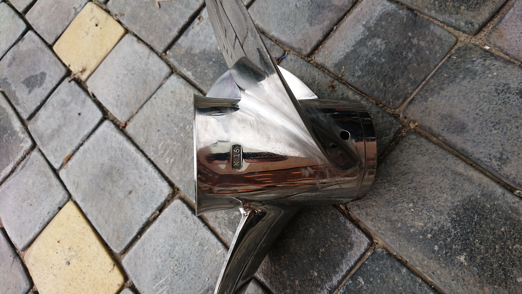

Удивил Ямаха, его я купил типа на замену своему, у него состояние нового, мой, так сказать, с внешним видом на троечку. Мотор его просто не смог раскрутить, 5195 оборотов максимум что мог выдавить с ним мотор. От 16-К он отличается более выгнутыми лопастями и наверно он подойдёт на 80-90 л/с моторы.
От баллистика ожидал чуть большего, думал что всё таки выдаст больше чем 60 км/ч, его гонял больше всего, но 58.8 км/ч это его максимум и скорее всего кратковременный, 58.5 наверно будет правильней.
Победил ямаху и баллистика ноунейм винт, скорее всего какой то китаёза, почему так думаю, но качество его изготовления, по сравнению с ямахой и баллистиком, это почти как вырубан топором и устал напильником полировать
Назва:  2021-05-27 13.41.07.jpg
Переглядів: 244
Розмір:  500,1 КБ
ID:	167776 Щоб збільшити малюнок, клацніть по ньому
Назва:  2021-05-27 13.41.25.jpg
Переглядів: 290
Розмір:  647,5 КБ
ID:	167777 Щоб збільшити малюнок, клацніть по ньому
Назва:  2021-05-27 18.18.23.jpg
Переглядів: 305
Розмір:  731,1 КБ
Возможно тайну ноунейм винта поможет раскрыть в1961.
Оставил на моторе 16-К, баллистик положил на полку, как запасной.
Тему с винтами похоже для себя закрыл, хотя можно было бы ещё потестить К15 ямаху, если у кого есть такой.

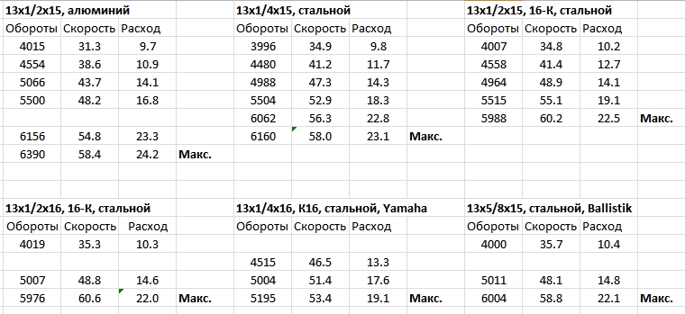

И табличка с тестами за оба раза.
Назва:  Screenshot_2.jpg
Переглядів: 186
Розмір:  190,7 КБ
Долучення 167779
Попробуйте Балистик 15 шаг, должен крутиться до 6200-6300 , получите желанные 62-63 км.час
Bulks (28.05.2021)

Поблагодарили 455 раз(а) в 88 сообщениях
Типово Re: Finval 510 Rangy SC, подбор винта.
Сорян, опучатка, баллистик 15-й, 13х5/8х15.
Bulks зараз поза форумом   Відповісти з цитуванням
Старий 28.05.2021, 23:04   #9 (permalink)
Аватар для Kostass
Псевдо: Константин
Дописи: 3.493
Сказал(а) спасибо: 2.030
Допис від Bulks Переглянути допис
Странно. Не думаю, что 475-й легче по весу и в в ходу. Должен ваш мотор крутить 6200 по любому.
Старий 28.05.2021, 23:20   #10 (permalink)
Аватар для Bulks
Звідки Ви: Никополь
Карапь: Finval 510 Rangy SC, Yamaha F70
Дописи: 216
Сказал(а) спасибо: 81
Ну у меня лодка не слабо нагружена, 4 АКБ, минкота на носу с лебёдкой и там ещё якорь в рундуке носовом, в общем результат получился какой есть на этом корпусе.
На алюминиевом винте мотор крутил 6360 максимально, но с ним меньше скорость и больше расход чем у стальных.
Старий 28.05.2021, 23:53   #11 (permalink)
Этот 13 1/2х16 самый настоящий японец оригинал, снятый с производства в 90х годах. Тогда литьё винтов было по старой технологии, "зеркало" невозможно сделать и завод их просто красил в "тефлон".
Псы; очень редкий винт, береги его.
Andrey77 (29.05.2021), Bulks (29.05.2021), sasha6333 (30.05.2021)
