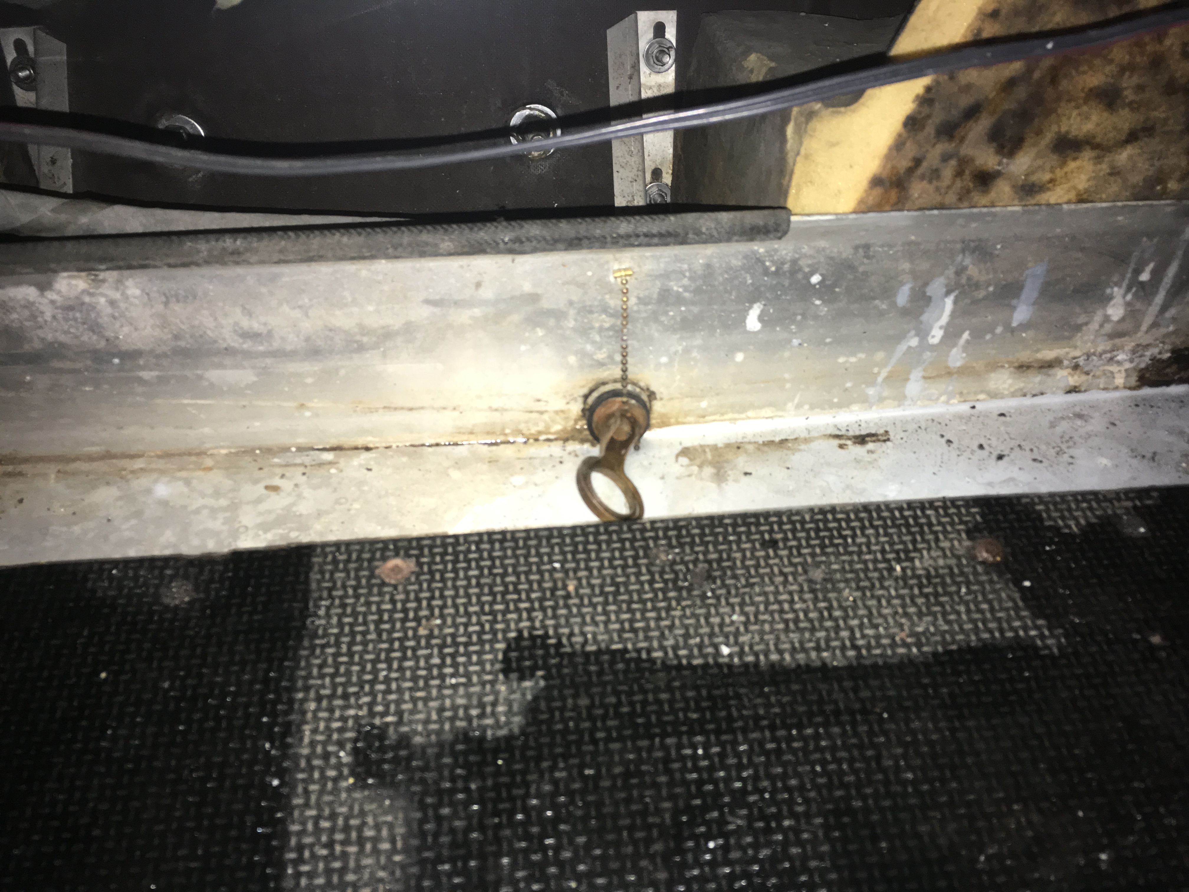

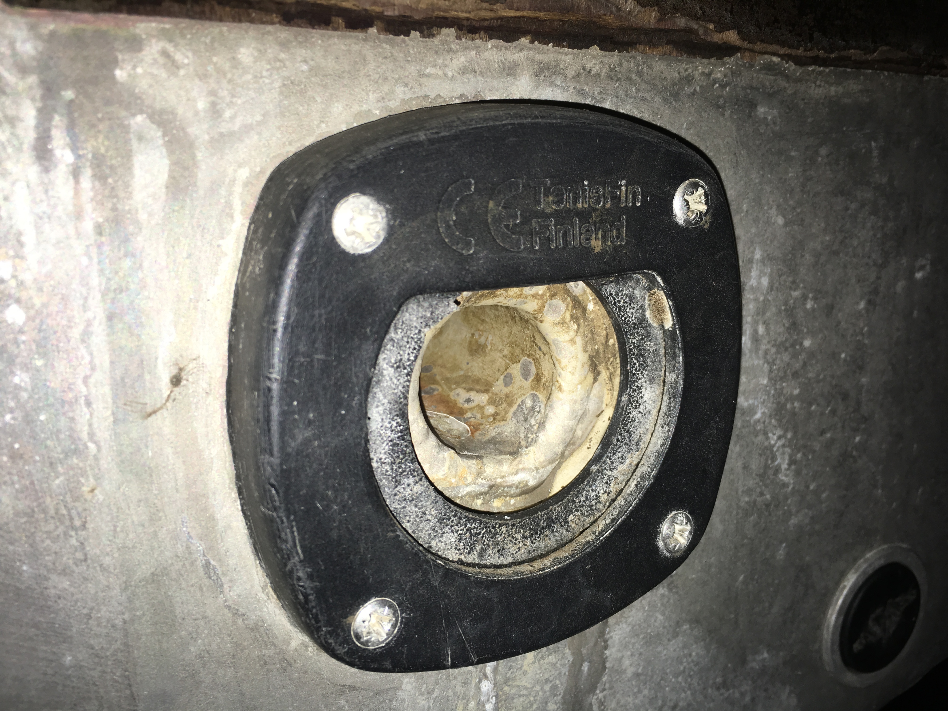

Всем привет. Подскажите начала подтекать пробка в рундуке, пробку я то исправлю но вопрос, зачем она там ? Я ее на воде вынимаю заходит вода ? Там должен стоять клапан или нет? Как оно вообще у других? Кому не сложно отпишитесь пожалуйста.

Так дело в том что это пробка верхней части, сразу под полом, и выход на ружу, но ниже ватерлинии. Когда даёшь газу вода перетирает в тот отсек где помпа и помпой ее выкачиваешь. Но зачем оно так сделано понять не могу )

От этой пробки должна стоять трубка до транца, по ней вода из кокпита и вытекает наружу.

Все верно трубка наружу, и когда стоишь на воде, через пробку протекает вода. Не могу понять надобности этой системы)?

У вас перегружена лодка. Когда на Бастере стоит мотор указанный в паспорте лодки и корма не перегружена, то система слива воды с кокпита работает нормально. А при перегруженной корме ватерлиния опускается в воду...
У вас ещё и оторван лепесток на выходе который перекрывает отверстие при движении задним ходом.

Во первых просто воткнуть пробку недостаточно, лепесток -кольцо нужно загнуть наверх под 90 градусов.
в дополнение, с обратной стороны пробки должен быть регулировочный винт, зажимая его регулируем на сколько "сжимается" пробка, если подогнут лепесток.
при незагнутом лепестке пробка и должна подтекать. такое положение лепестка только для установки пробки.
