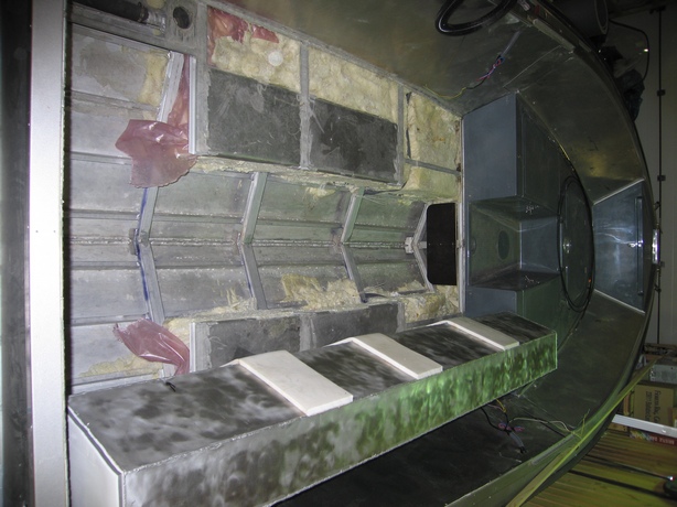

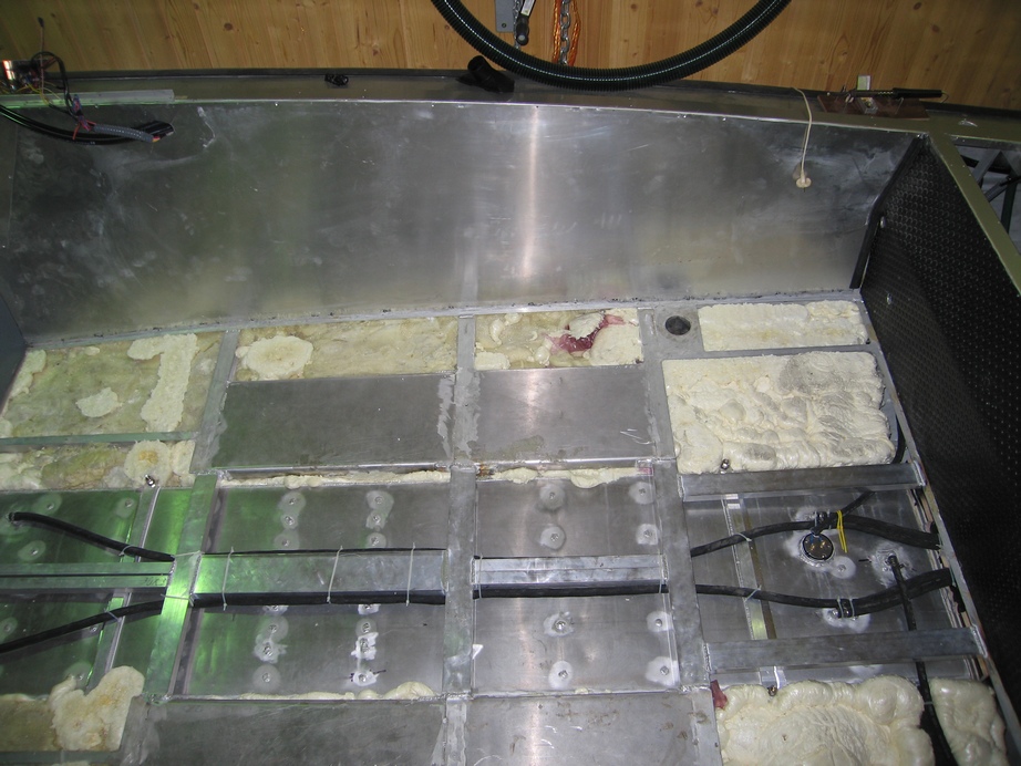

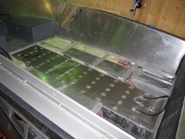

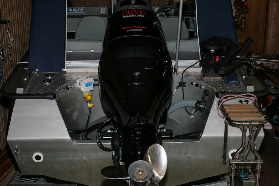

Как вам такой танкер.Идея возникла после обкатки,когда штатного бака 100л. стало хватать часа на три. Это ums 600 & suzuki 150. Разобрал лодку быстро (за два вечера),а вот процесс занял почти всю зиму,зато не скучно было. Пришлось дважды переваривать бак т.к. на испытаниях давлением в 2 атм.лопалась сварка внутренних перегородок (раздувало бак).Размеры бака 250*49*30 см.Расчетная емкость около 400 л.,но больше 300 не заливал.Как видно сделано по два сапуна середи и сзади,но в последствии задние пришлось перекрыть т.к. при разгоне выплевывался бензин.На заправку особо не повлияло ,хватало и двух сапунов.Максимальная скорость с полной заправкой упала с 77 до 71 км.ч. Танкер сейчас у моего друга он его пользует на Рыбинском водохранилище.С того времяни прошло лет шесть.Творчество в любимом деле приносит истинное удовольствие.
