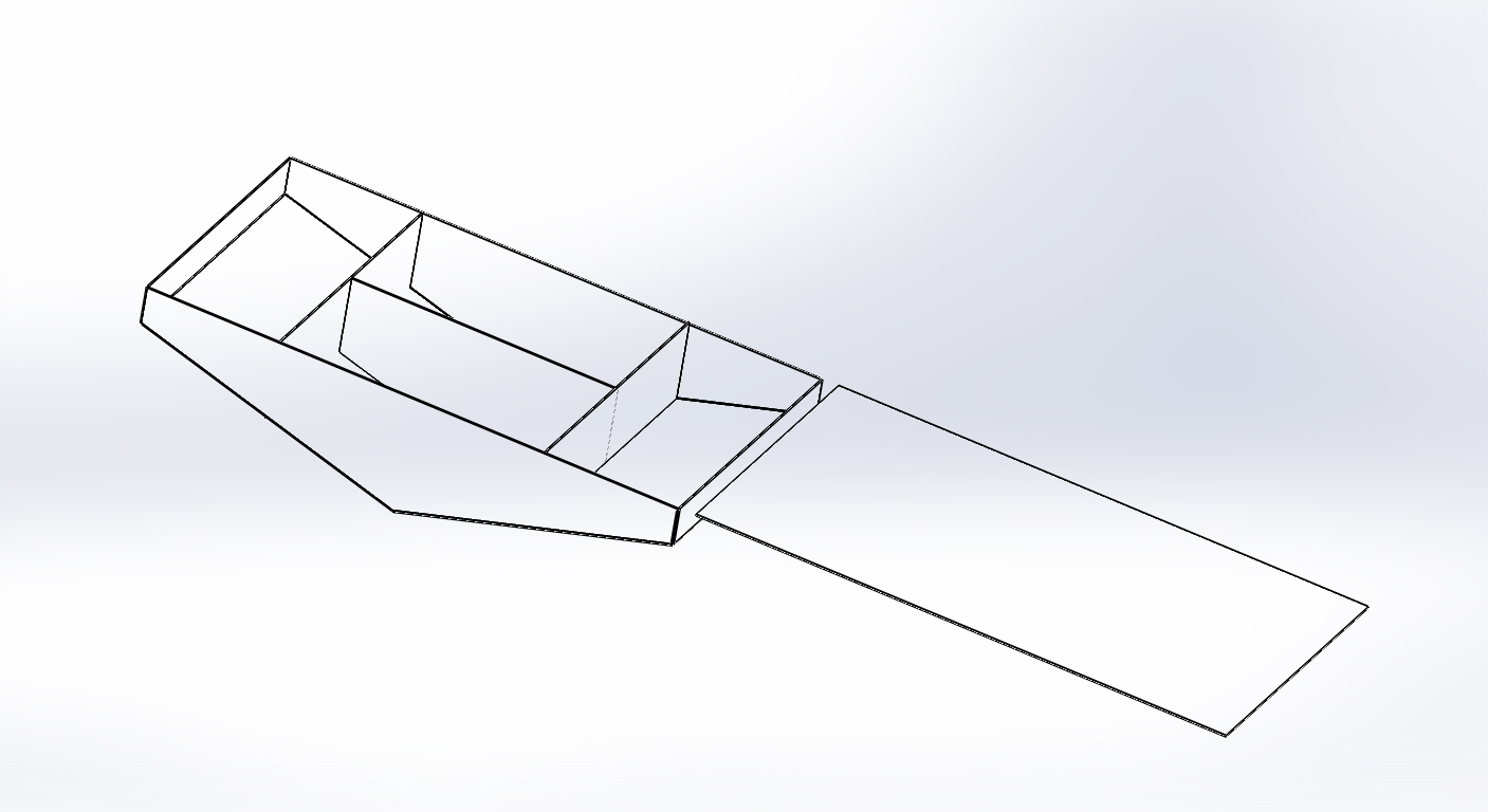

Два бака, 55 л и 85 л.
Назва:  Бак 55л.JPG
Переглядів: 846
Розмір:  161,8 КБ
ID:	20550   Щоб збільшити малюнок, клацніть по ньому
Назва:  Бак 85 л.JPG
Переглядів: 722
Розмір:  126,5 КБ

...тонкости есть везде, и кто бы про них знал....
Первый головняк - это снять пол. Он крепко сидит на кузовном герметике. Необходимо иметь спец инструмент и определённые навыки.
Сергей, а большой куда становится?

Бак на 55 л. устанавливается под пол в кормовой части, аналогично заводского исполнения. Бак 85 л. устанавливается под водительским сидением ( при средней компоновки как Buster LX.) Это положительно сказывается на балансировку лодки, когда на корме весит мотор 170-180кг. Практически все, проданные нами лодки, комплектовались баком 85л. Все довольны. Моё мнение, установка стационарной топливной системы, это в первую очередь освободить задний рундук от пластиковых канистр, сбалансирует лодку, центр тяжести смещается немного ниже ватер линии, что только добавит улучшение в устойчивости и управляемости лодки.

Как то так, замысел превратить L1 в Lx, но много встает вопросов, как сидухи поставить, чтоб полы не проломились, не осталось мест чтоб винтики солидные вкрутить, бак мешает Еще аэратор хочу, пока планируется спереди с левой стороны, не знаю из чего делать, наметки пока на алюминьку 3 а главное успеть к сезону
Мой бак на 50мм ниже. См. на фото, без проблем приварил усилительные алюмин пластины под сидушки и консоли.

По литражу 90, но вот у Сергея разработка лучше, я сапун не в том месте сделал, да и с высотой немного не подрасчитал, да и Аргонной сварки у меня нет, заказывал в Набережных Челнах,а надо было у Сергея. Ну работать будет. А начинал со снятия всего, консоли, рундуков, передних ступенек, гемора полно, в одной уключине, на которой гайки без граней))) высверливал клепки на бортиках,выкручиваются все саморезы, лезвием прорезал герметик, и фанера снимается, вкратце, с телефона тяжеловато подробно описывать
