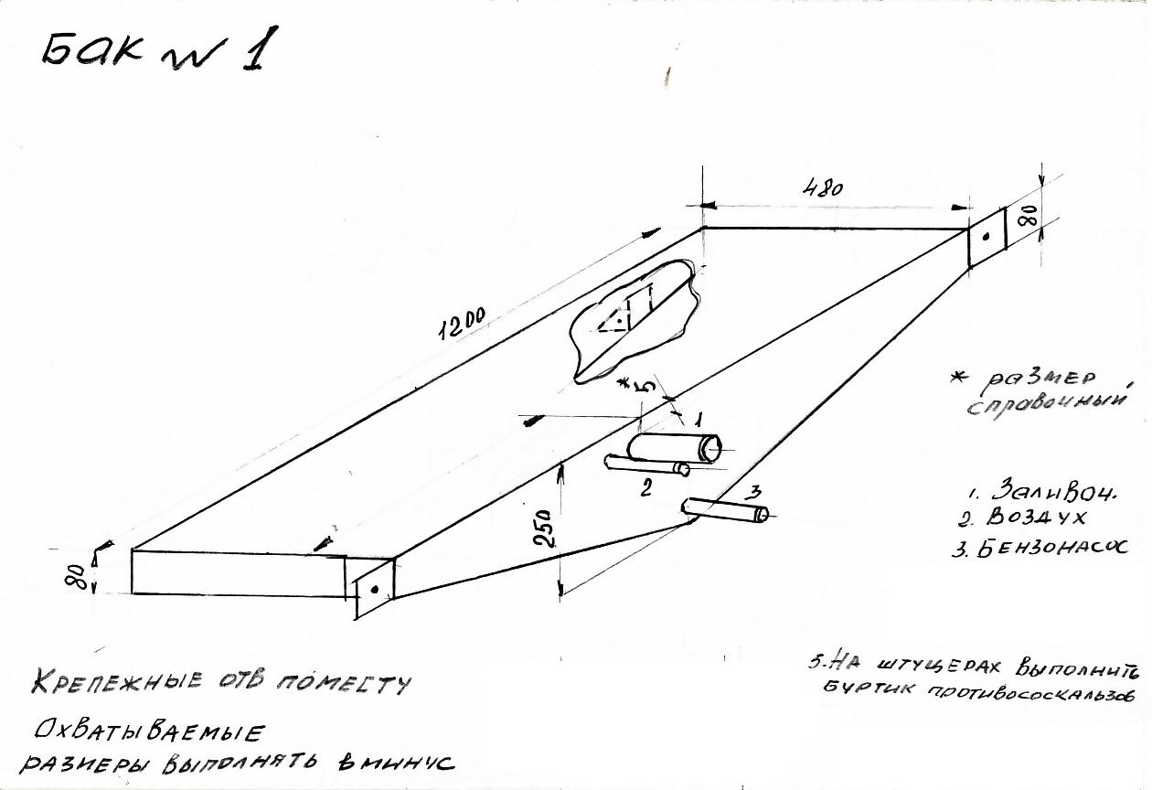

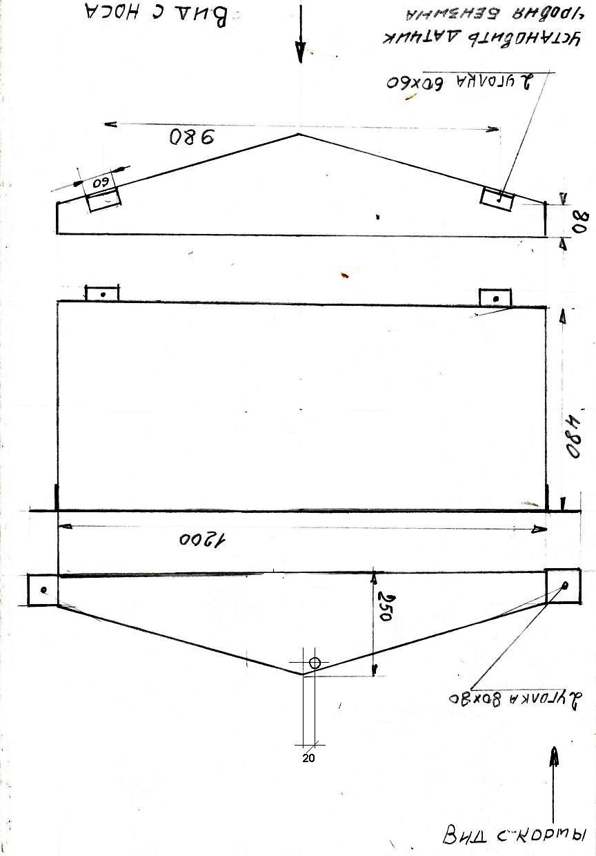

Два бака, 55 л и 85 л.
Назва:  Бак 55л.JPG
Переглядів: 856
Розмір:  161,8 КБ
ID:	20550   Щоб збільшити малюнок, клацніть по ньому
Назва:  Бак 85 л.JPG
Переглядів: 730
Розмір:  126,5 КБ
Сергей, а большой куда становится?

Бак на 55 л. устанавливается под пол в кормовой части, аналогично заводского исполнения. Бак 85 л. устанавливается под водительским сидением ( при средней компоновки как Buster LX.) Это положительно сказывается на балансировку лодки, когда на корме весит мотор 170-180кг. Практически все, проданные нами лодки, комплектовались баком 85л. Все довольны. Моё мнение, установка стационарной топливной системы, это в первую очередь освободить задний рундук от пластиковых канистр, сбалансирует лодку, центр тяжести смещается немного ниже ватер линии, что только добавит улучшение в устойчивости и управляемости лодки.

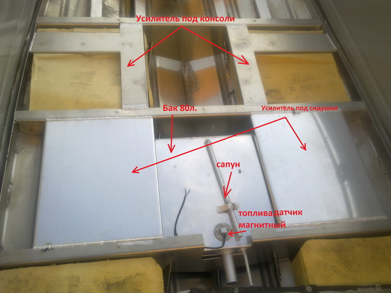

Как то так, замысел превратить L1 в Lx, но много встает вопросов, как сидухи поставить, чтоб полы не проломились, не осталось мест чтоб винтики солидные вкрутить, бак мешает
Мой бак на 50мм ниже. См. на фото, без проблем приварил усилительные алюмин пластины под сидушки и консоли.
Назва:  Bak Buster L2.jpg
Переглядів: 744
Розмір:  136,0 КБ
Ser Buster зараз поза форумом   Відповісти з цитуванням
