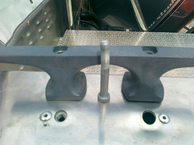

Уже писал, что при отгрузке погнули задние швартовые. Вчера приезжала бригада мастеров от дилера ( считаю это их косяком и потому сам ничего не предпринимал), отвинтили болты и обратно уже не поставили, так как гайка изнутри сорвана с клепки и валяется теперь где то внутри корпуса и затянуть этот болт они не знают как. Фото гнутых болтов, мятой площадки под утку и дырок прилагаю. Вторую откручивать не разрешил, боюсь совсем остаться без швартовых сзади. Звонок начальству ничего не дал. Я сказал, что спускаю катер в выхи и мне его надо как то растягивать на оттугах. Ответом было "бе-ме", ничего конкретного.Типа мы напишем рекламацию в финку, чтобы больше лодки так не грузили. Ненавижу этих уродов ! Уж простите меня, господа бастероводы.

1.Ну, что ... , магнит и клей "локтайт" тебе в помощь для исчезнувшей гайки....
2.Можно изготовить утку точно такую же , но из алюминия и просто приварить её , а швы естесссно аккуратно шлифануть. ( геморройное занятие ).
3. изготавливается скоба с резьбой на два конца , но с гайками уже на самой утке ...Продиваешь в отверстие один конец резьбы, а выводишь в другом,надеваешь сверху утку с гайками сверху...(гайку на корпусе снять).
4. Разрезать , отреставрировать, приварить гайку в алюминиевой "обойме", красиво заварить и шлифануть . Как и было задумано изначально..

пасиб. пойду первыми двумя пунктами. но, думаю гайку хрен поймаю магнитом. там же ломаные линии сплошняком. Утку можно купить примерно такого размера, молотком постучать, может выпрямится чуть поверхность и варить варить варить. А так хочется все это сделать за счет уродов. Но им видимо неспешно и особо не понимают они зачем мне столько швартовых. Они наверное считают что и носовых достаточно поперек течения вставать

Допис від АнтониоБандерас Переглянути допис
А как на счет резьбовых заклепок?

Допис від shahter Переглянути допис
А как на счет резьбовыз заклепок?
не совсем понимаю как при помощи них можно приспособить. извиняюсь за свою техническую тупость, но можно или сюда или в личку поподробнее ? буду рад

Процесс установки:
1) заклепка накручивается на резьбовой шток инструмента;
2) вставляется в подготовленное отверстие до упора;
3) инструмент, упираясь в заклепку и вытягивая шток, "расклепывает" ее;
4) резьбовой шток инструмента выкручивается из установленной заклепки.
Все честно спер отсюда http://www.electrik.info/main/master...roshkafov.html

Вот еще нашел Установка гаечной (резьбовой) заклепки - YouTube
а как быть с кривой поверхностью ? от молотка она врятли станет ровнее красивее ? или фиг с ней ?
Ну тут я не советчик, что знаю и умею поделюсь с удовольствием.
По месту установки заклепок вопрос, доступ только с одной стороны или с обоих?
только с одной. был бы с другой стороны, я б гайку прикрутил с шайбой и все. но до него не добраться, и через трюмный люк пробовал и из кокпита. там переборки и пенопласт. все наглухозаварено/закрыто

Тогда желательно искать шестигранные заклепки, их можно установить без заклепочника когда доступ только с одной стороны.
Добавлено через 3 минуты
Во че нашел в Самаре http://www.granit-samara.ru/15/71/288/290/292

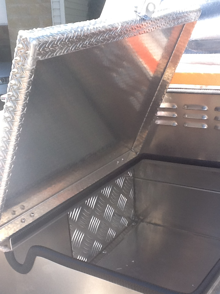

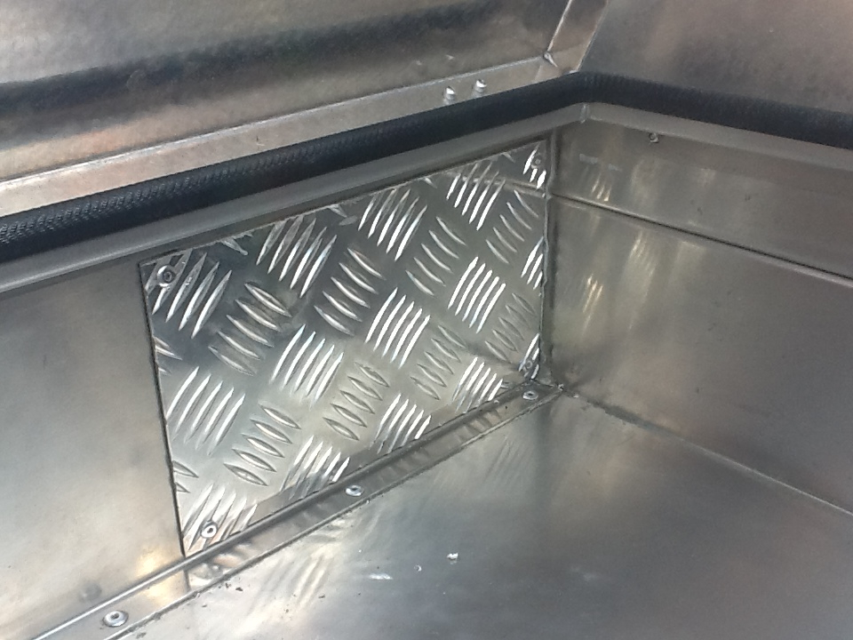

Сегодня уважаемый дилер исправил свой косяк со швартовыми. В якорном ящике болгаркой было вырезано отверстие, найдена гайка, чуть исправлена гнутое основание швартовых и все прикручено на место. Отверстие заделано люминием и заклепано. снаружи ничего не видно. ну, или почти ничего. Наверное я доволен
Ну вот видишь,как всё славненько получилось.А ты всё хаял нормальных парней!
