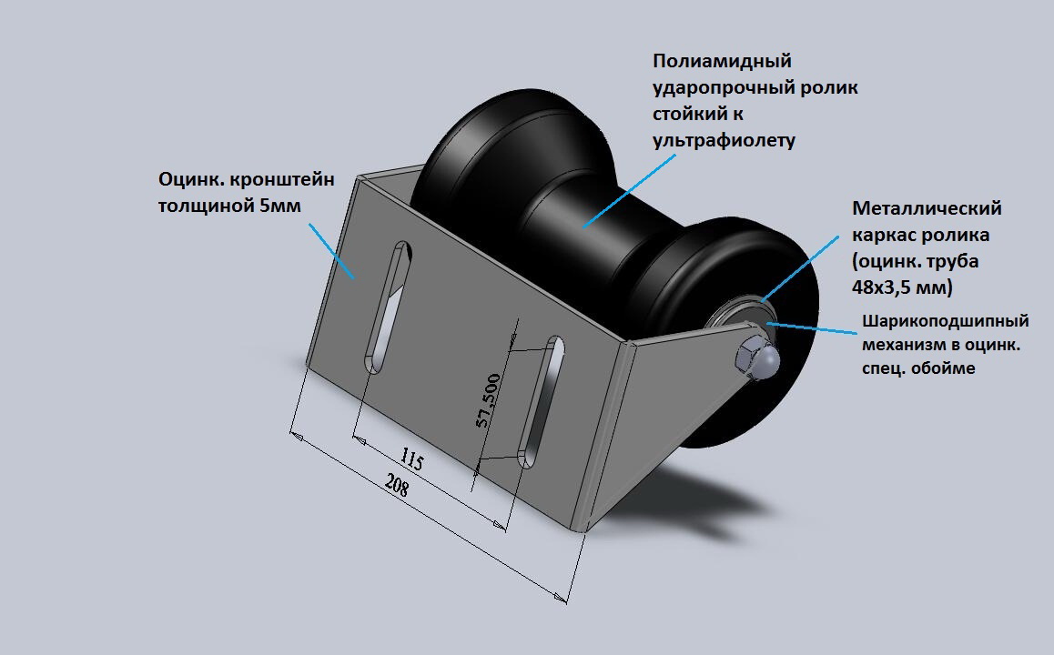

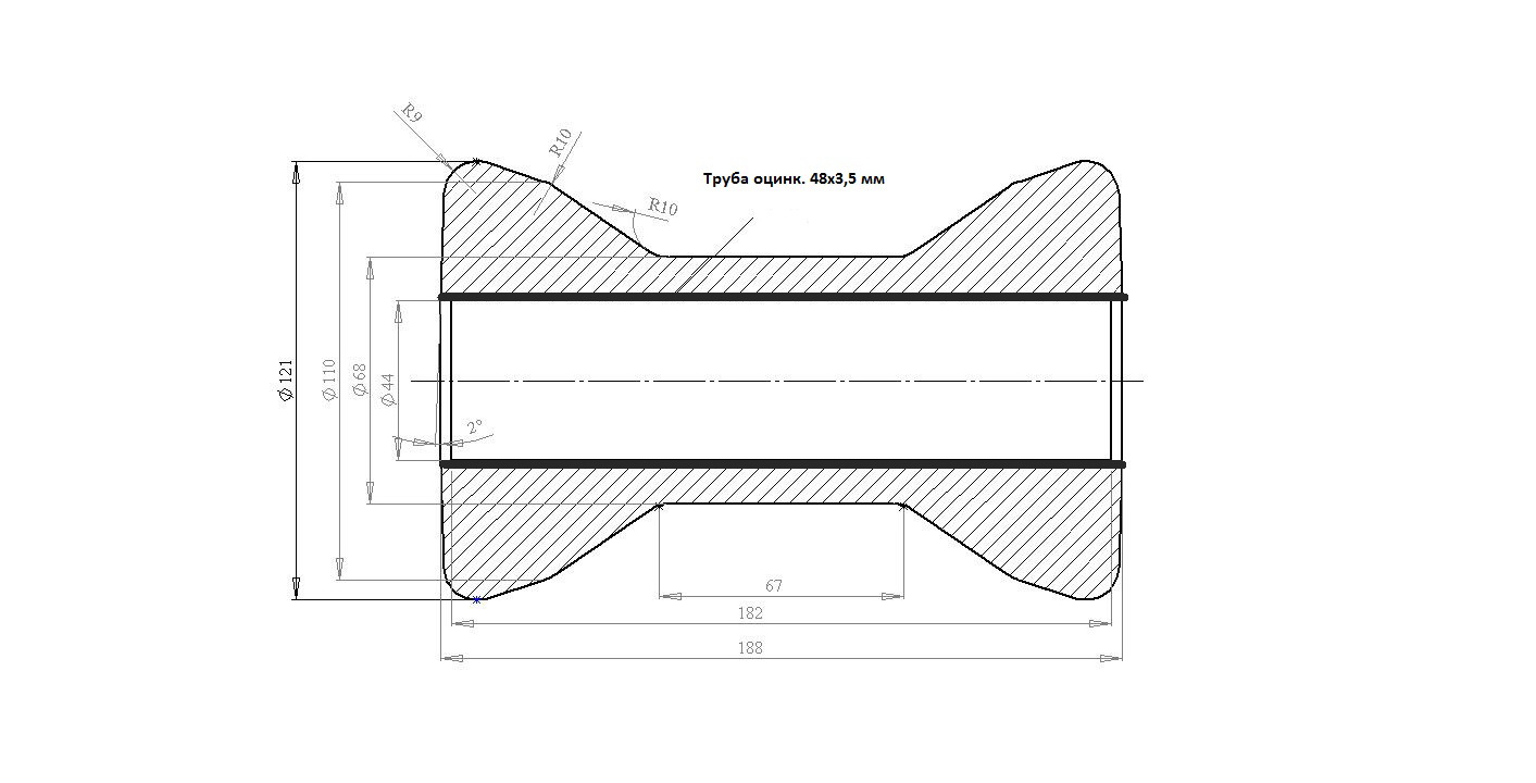

Сергей!Не знаю как правильно называется крепление к катеру назовём его "фланцем". Этот фланец Вы тоже сами изготавливали или покупали его где то. И ещё у меня к Вам есть вопрос по прицепам.Посмотрел видео,у Вас катера катаются как по маслу Вы говорите ,что в роликах подшипники стоят.У меня прицеп Респо питерской сборки у него ролики без подшипников, катер катается тяжело ролики без подшипников.Вы где то покупали такие ролики с подшипниками или тоже делали сами?Если сами то подскажите какие подшипники ставили и технологию изготовления,если Вам не трудно.Буду очень признателен.

Да, все комплектующие делаем самостоятельно.
Вот несколько фото роликов. За счёт шариковых подшипников и мощной арматуры (труба 48х3,8), они работают при любой нагрузке.
