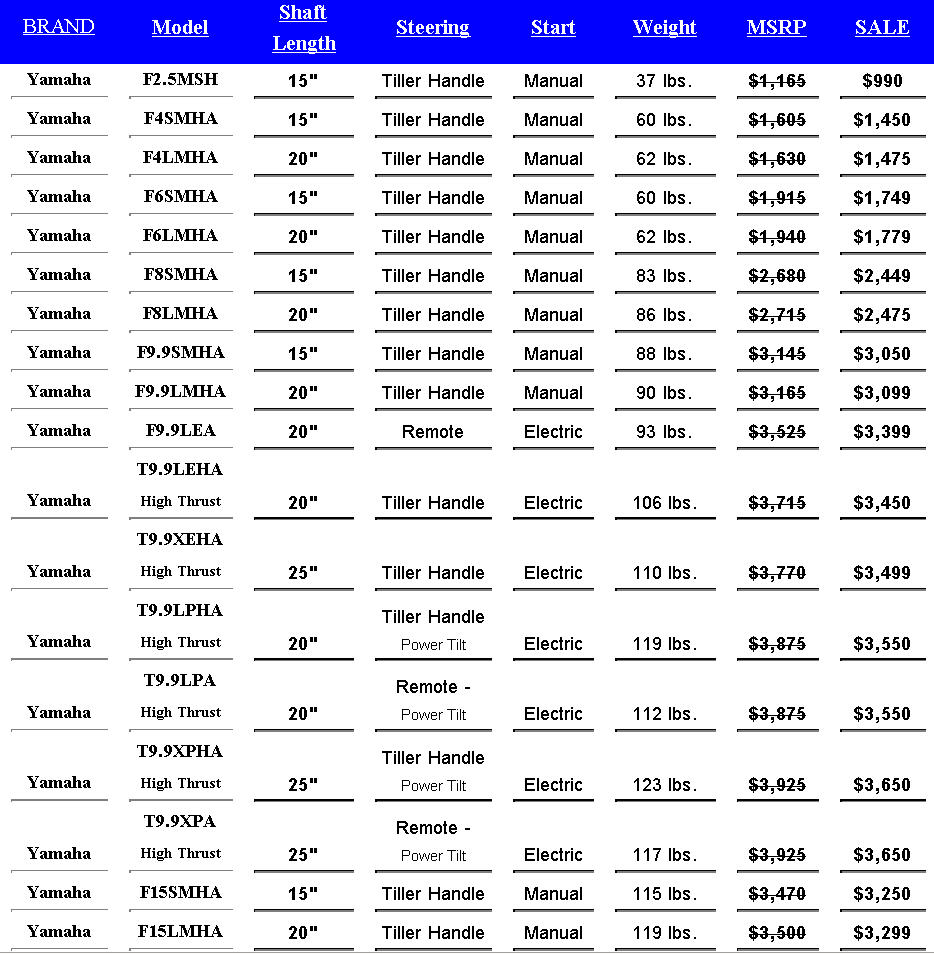

Ямаха в 2013 году выпустила новый движок T9.9LPA
специально для этих целей
он с дистанцией ( газ реверс )
запуск электостартёр (с ключа)
trim & Tilt (наклон и подъём ) так же электрический
редуктор грузовой ( под винт большого диаметра)
вес этой штуки получился 47кг
Собираюсь поставить его себе на magnum
К сожалению в Россию не поставляется ...
