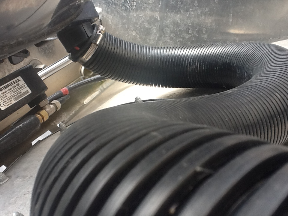

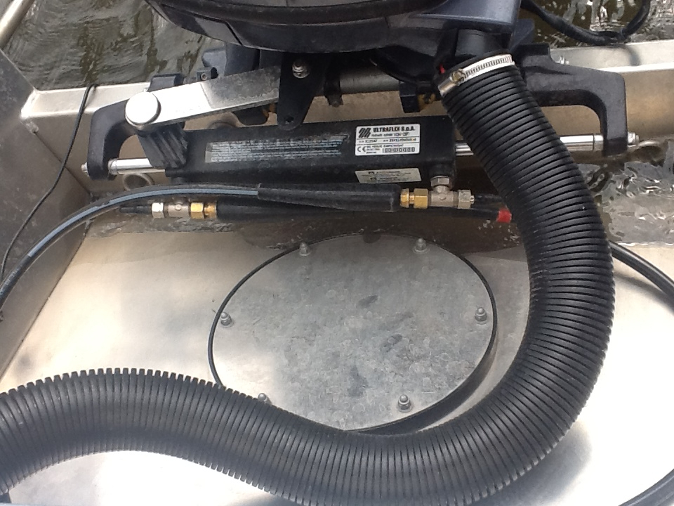

да уж сфоткал, именно трабл, да. Тоже так сказали сервисМэны. но и металлический хомут не держит и провода торчат. Интересно, почему у остальных владельцев 115 все в поряде.

Не держит потому что неправильный подход к задаче. Кто ж хомутом по резиновой трубке обтягивает?!
Для того чтоб держало, под резиновую трубку которая выходит из двигателя нужно подложить какое-то усиление, идеально бы металлическое кольцо по размеру подобрать.

У меня вообще на мягкой широкой стяжке соединение...

Мы для эхтой цели не испоьзуеи такой шланг,очень кстати похож на оригинал вроде. Беру у продафцов гидрошлангов для фоды УФ стойкий серый с арматурой, ничего не слетает.

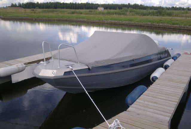

Кроме ходовых тентов у бустеров есть и стояночные
в топовых моделях - они входят в базовую комплектацию
в остальных надо заказывать отдельно
фотка не моя
У меня крепится ремнями к передним и задним уткам
по бокам клипсами к борту
посередине молния до консолей
ставиться и снимается за 5 минут
