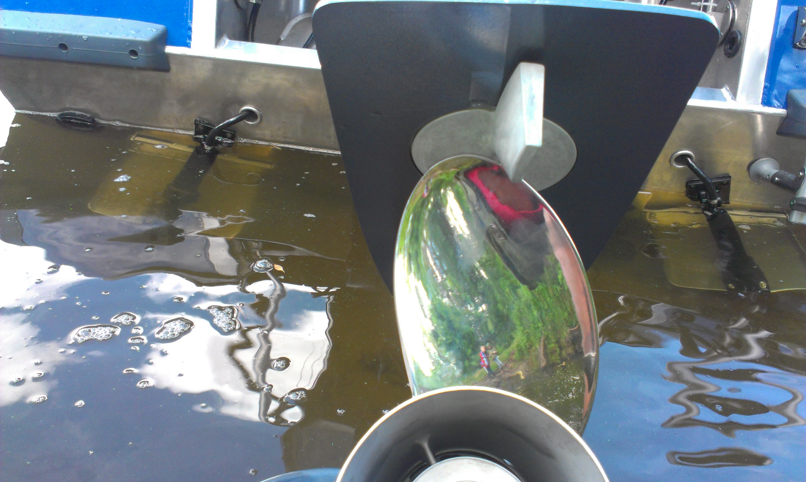

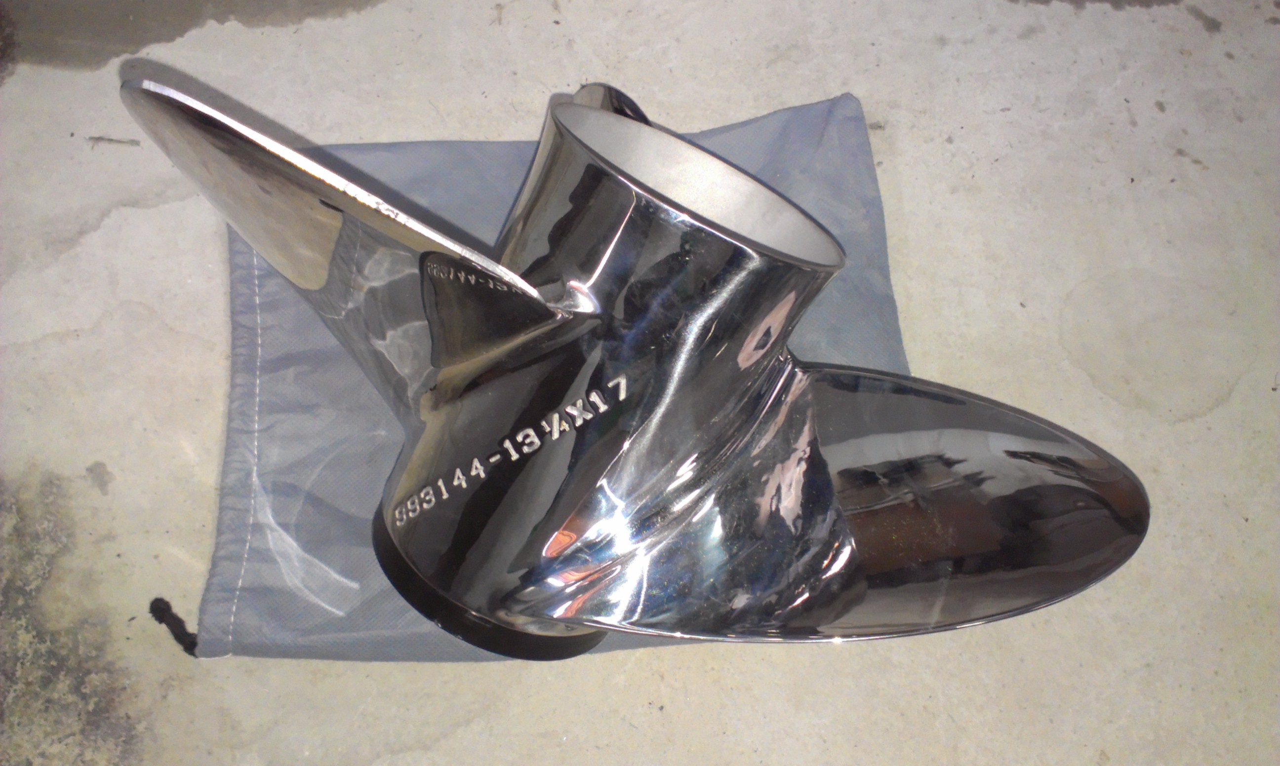

Типово несостоявшийся тест нерж винта
След раз буду предварительно в гараже пробовать ставить винт...
А то приехалди на воду, а 13-1/4 х 17 Аполо просто не влез... перо не пускает...
Потом уже мне Серега сказал, что некоторые это перо просто снимают... но как-то некомфортно снимать... кажется, что у японцев вряд ли есть "лишние" детали на моторах... да и даже для попробовать, нечем его было бы откручивать на воде...
П.С. родной стоит аллюм 13х19 К

Могу дать на пробу 13Х19 нерж. Ямаха.

Есть такие аноды и без плавника! Получается, что и анод работает и плавник не мешает винту!

Как то странно, а точно до конца его вставили, он не может не влесть, я ставил именно точно такойже винт на Яму 70, и так же встретился с такой ситуацией, пока гайка не прижала винт на место, и все закрутилось без помех,только мотор не потянул его)))

Подтверждаю.....13-1/4 х 17 Аполо упирается в флажок...я вырезал углубление в нём, порядка 5мм.
На сотке перо флажка отпилил сразу, что бы не мешал подбирать винты.
На сотку этот размер слабоват. можешь и не пробовать.Можно пробовать Аполло в размере 13, 1/8 Х 19.

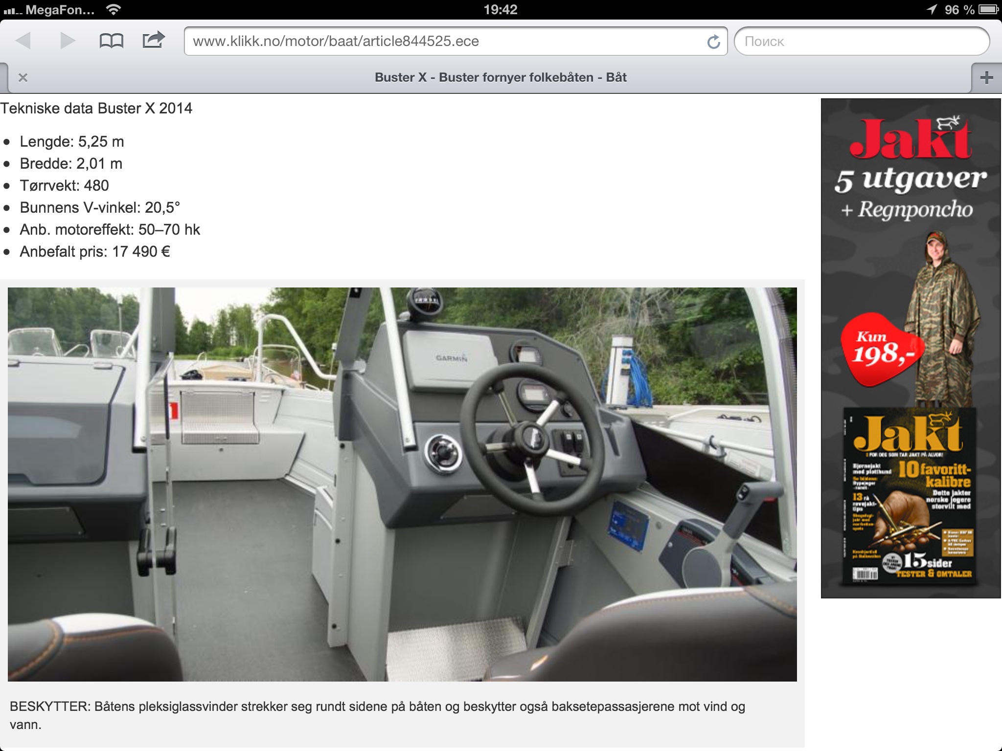

Вот немного характеристик. Еще вычитал ,что бак будет 100 л. И скорость 33-34 узла. Инфу взял от сюда:(http://www.klikk.no/motor/baat/article844525.ece)

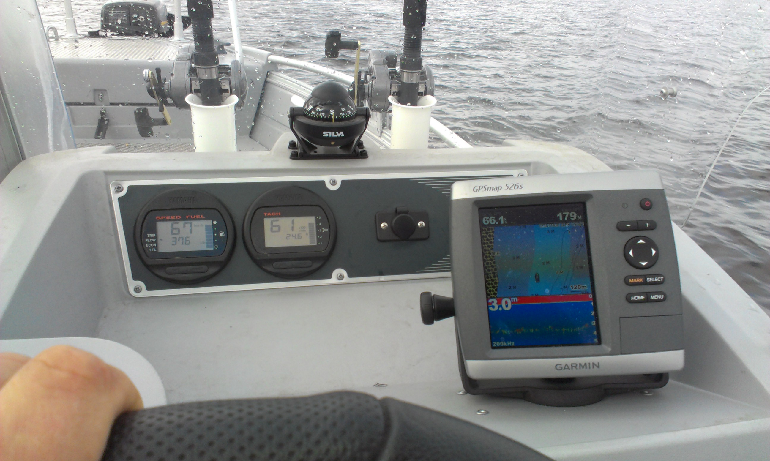

В этом сезоне так и не подобрал нерж винт под свой комплект.
На фото - результат под стоковым аллюм винтом 13х19К.
В лодке почти полный бак 70л, канистра 20л, рыбацких шмоток кил 20, 3 тела по +/-100кг.

Так тебе нужно 21 винт пробовать!

Это тот, который едет
