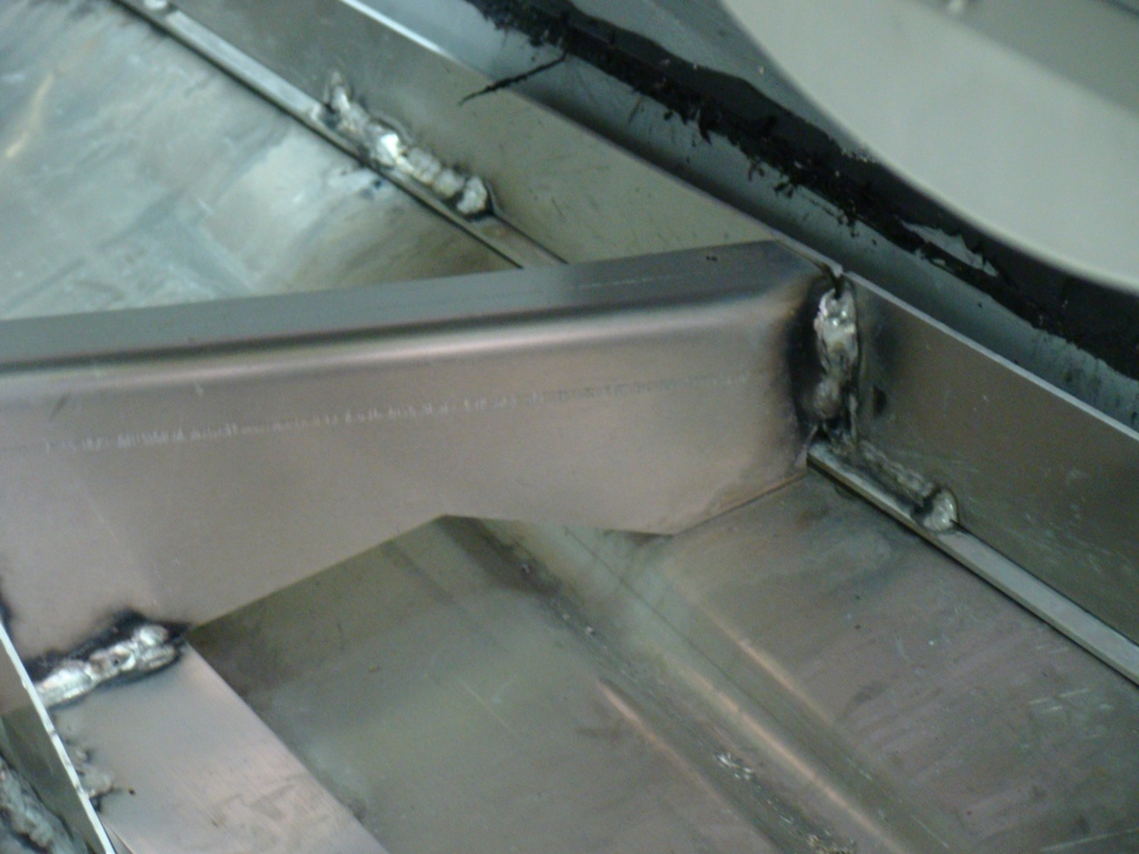

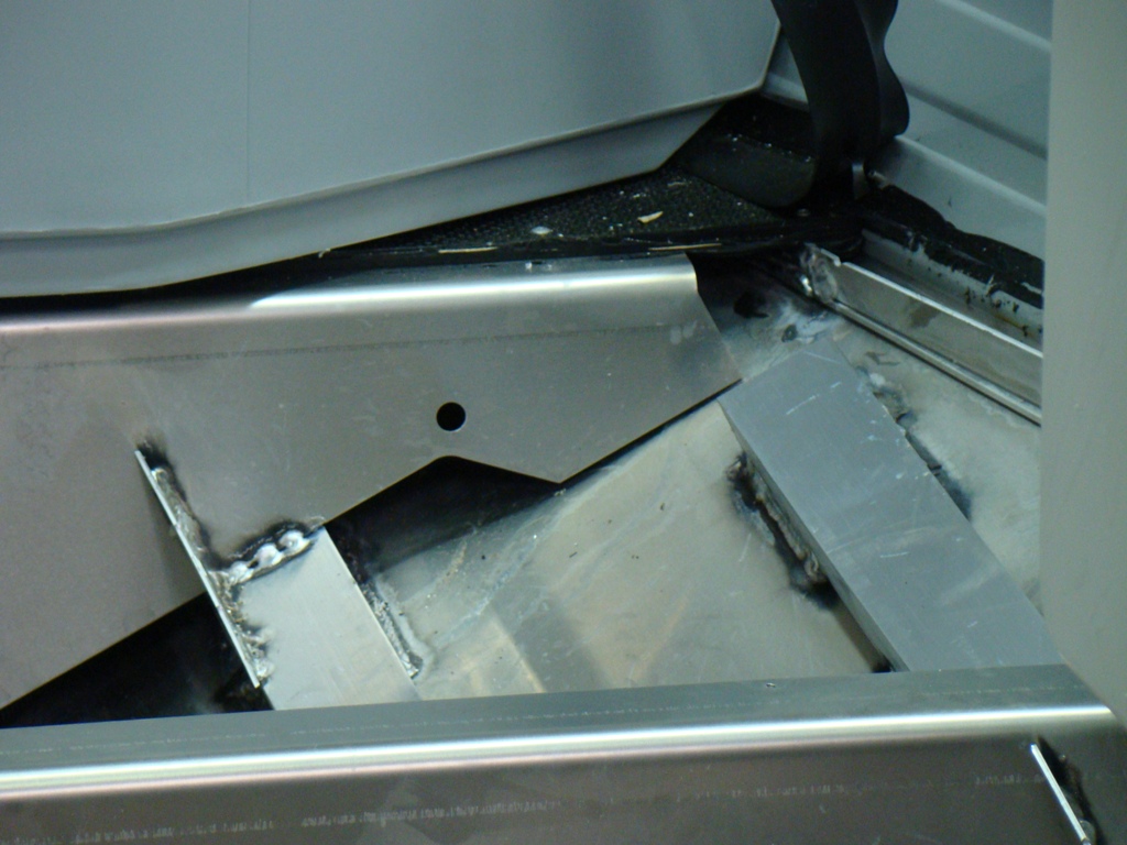

Продольно-поперечный силовой набор состоит, по логике из продольных и поперечных жесткостей . Без шпангоутов (флоров в данном случае) лодка рассыпется: уйдет общая жесткость, днище будет играть, сварка стрингеров и днища лопнет.
Даже в случае, если мы имеем флоры, которые ты легкомысленно предлагаешь "выбросить", то и их недостаточно. Они должны приходить на скулу - предотвращая подвижки днища при скачках по волне. Только в этом случае ты получишь крепкую лодку.
На первом фото - правильно закрепленный шпангоут. Только с не до конца пройденный швом.
На втором - неправильно.
На первом - днище приварено к набору.
На втором - набор к днищу. Здесь днище на волне может играть, разрывая сварку. В том числе и там, где флор закреплен правильно.
