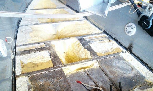

Типово Buster изнутри.

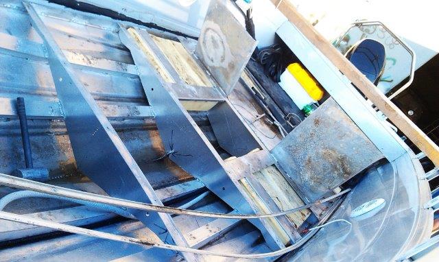

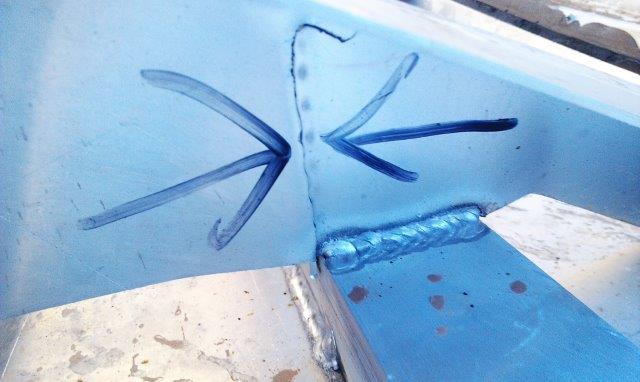

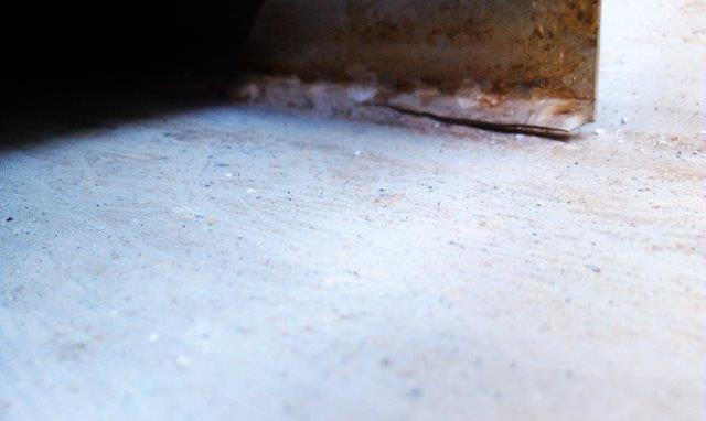

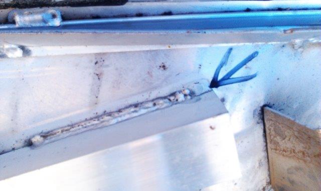

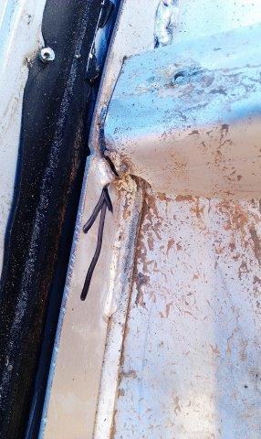

Не хотел подымать эту тему, но раз такое происходит сплошь и рядом, выскажу свое мнение.
По прибытию "эскадрильи" из похода, было принято обоюдное (мое и Боди) решение сделать углубленное ТО Бодиному Buster L. За два года накопился ряд вопросов, да и поход показал слабые места корабля. Не знаю где и кем был собран этот Buster, но по рукам сборщикам нужно надавать молотком! При зрительном осмотре днища были найдены две дырки и что самое интересное выдавленные наружу. И, что вы думаете это было? После снятого пола, обнаружили десяток рассыпных по днищу саморезов, заклепок и некоторые из них попали между попом и усилителями и продавили дырки. Кто нибудь видел набор Busterа??? ФОЛЬГА!!! И варена такими же мастерами как и Trackerа!!! Сварка отлетает . . . Единственное, что понравилось, так это усиление днища "швеллерами". До этого ремонта считал Buster одной из самых добротных лодок, но теперь мнение изменилось.....как они на них ежедневно ходят по морю даже себе представить не могу . . ."самоубийцы". Но есть версия, что "фины" нам отправляют "непотріб", а сами ездят совсем на других лодках( по другому свареными и собранными).
Да и мелочи убили...
Как консоль(пластик) можно было прикрутить к корпусу через закладные??? (кто видел тот поймет о чем я).
Как сидухи можно прикручивать в бакелит(12мм) шурупами????
Да и вообще весь носовой пластик на шурупах...После похода не осталось ни одного!!!! закрученного шурупа, а половина выкрутилась полностью....
Почему не использовать заклепки, винты, болты....одним словом "дыбильная сборка"!!!
Но зато теперь!!!! На Бодиной ЭЛЬКЕ хоть в Антарктику!!!
Все перебрано, дыры, трещины заварены и усилены, поменян пол, усилены посадочные места под сиденьями, по "людски", по тяжелому усилен задний диван( теперь на нем не то что втроем можно сидеть, лезгинку можно танцевать), наконец то очищен бак от герметика "Кракодил", ну и само-собой избавились от шурупов . . . .
И еще ждем огромного эффекта от полного запенивания днища...

Не знаю где и кем был собран этот Buster, но по рукам сборщикам нужно надавать ....
Во первых Богдан свою эЛьку превращал в эЛЬ-ихс... соответственно консоли и сиденья ему наши умельцы переделывали , впрочем как и всё остальное......, возможно была разборки пола потому ,как бак вставлялся и поэтому болты и саморезы.в днище....

Темболее , если ты знаешь что лодку полностью разбирали и переделывали , чего на Финов гонишь ??? Консоли смещали , сидухи перекручивали новые , пол из-за бака в центре подымали ....и т.д. вплоть до герметика в шланге ......Buster не трожь :.....

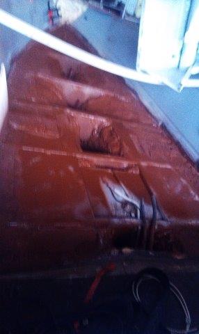

Ну и фоты в студию как говориться

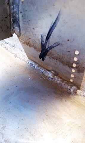

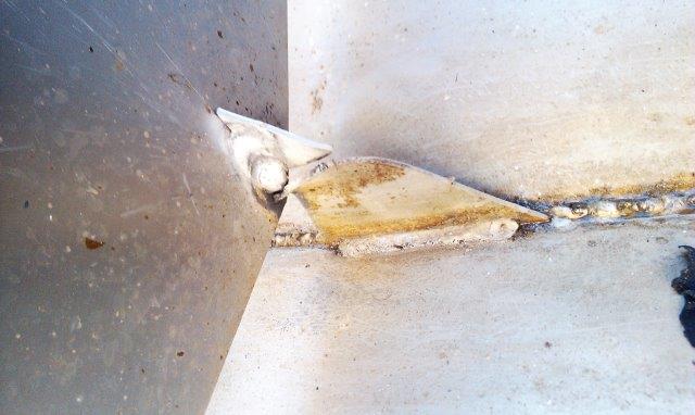

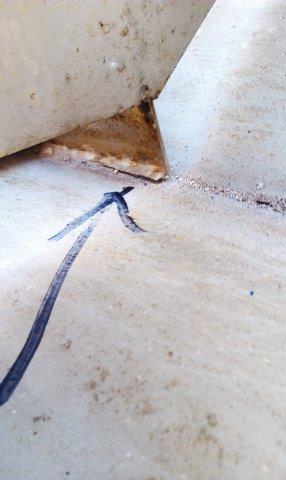

Не в Киеве ее же варили???
Сварено как по мне на "тяп-ляп", да и технологически я бы со своим инженерным образованием варил бы со всем по другому!
Р.S. завтра фото будут у тебя на почте.
ПСЫ: И пену задутую тоже.
Пенилась лодка для того, что бы уйти от "барабана" (звук днища на ходу).

Типово Re: Buster LX - ТЕЧЬ???
Это не силовой набор. Это - набор перемычек для фанеры!
Само зигованое днище + швеллера между реданов и есть силовой набор у эльки.
Повторяю: можешь всё это выбросить, прикрутить стульчик и спокойно ходить.
Ладно Витя! А как по твоему швеллера могли на швах потрескаться???

Претензия у меня только одна, КАЧЕСТВО СБОРКИ, а именно полы, кресла и консоли на саморезах, хотя опять же согласился же я на переделку Л-ки в ЛХ, посему "не скиглить шановнi"
А вот что действительно доставал плавающий в баке герметик, который постоянно забивал систему, от туда убийственная постоянная вонь бенза в лодке.

100500, вот море и вскрыло все мелкие косяки, но то что металл так порвало, честно удивило
