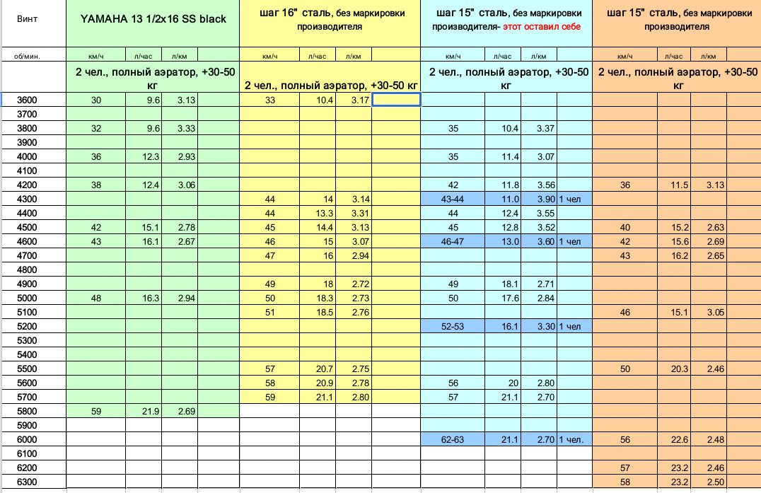

Вот результат тестов, четырех винтов. В целом, каждый из них хорош под разные задачи, себе оставил 15"-универсальный с отличным крейсером. С вопросами по детальной информации обращайтесь к Виктору ник- в1961. Виктор ещё раз огромное спасибо за предоставленые винты.

Kostass, Спасибо! Табличка информативная и познавательная
Правда, ед. измерений ( в третьих колонках) надо бы изменить км/л
В нынешнем виде(л/км) - уж больно жручий моторчик

Всё там правильно!!!! Литр/км. какое расстояние пройдёт на 1 литре.

ХХ Литр/км - ХХ литров на 1км

Виктор, рассуждаешь верно. Написано -не корректно

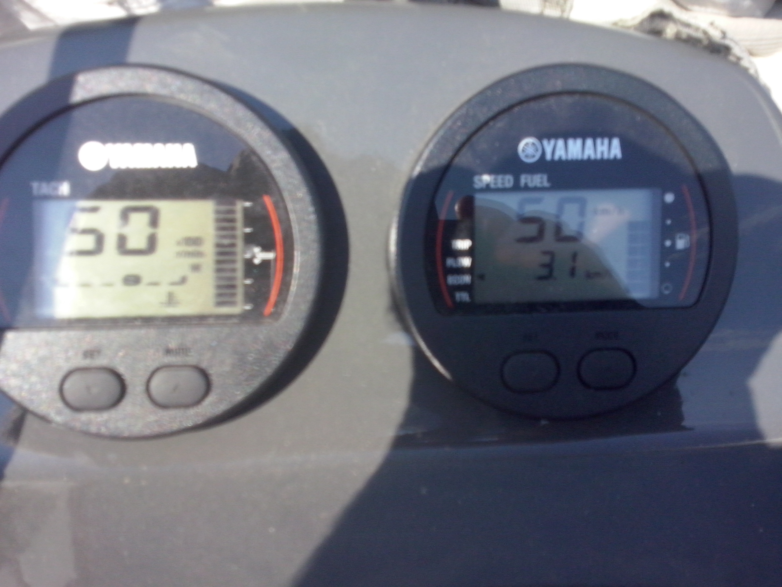

Согласен, ошибочка вышла....исправим)))) сегодня тестировал, ещё одного красавца))) результаты вечером

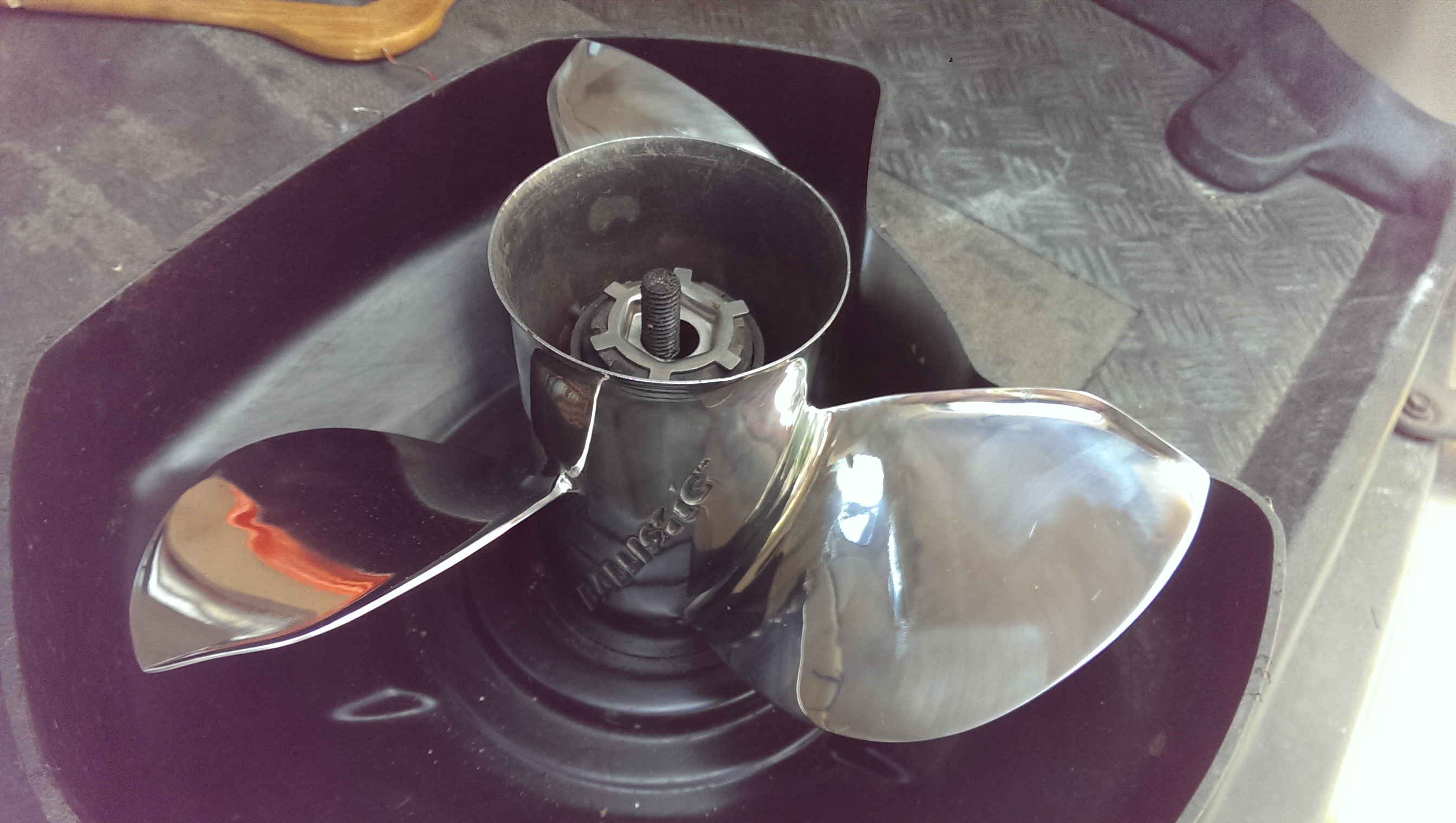

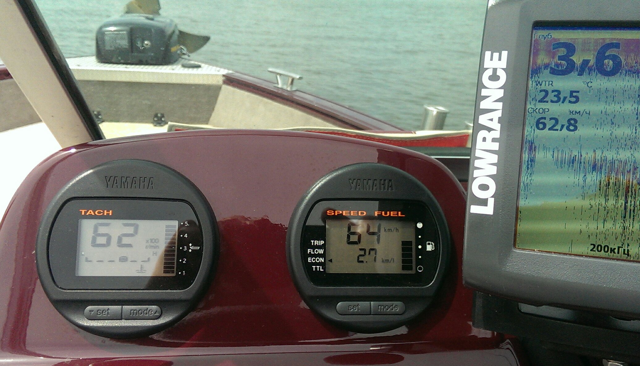

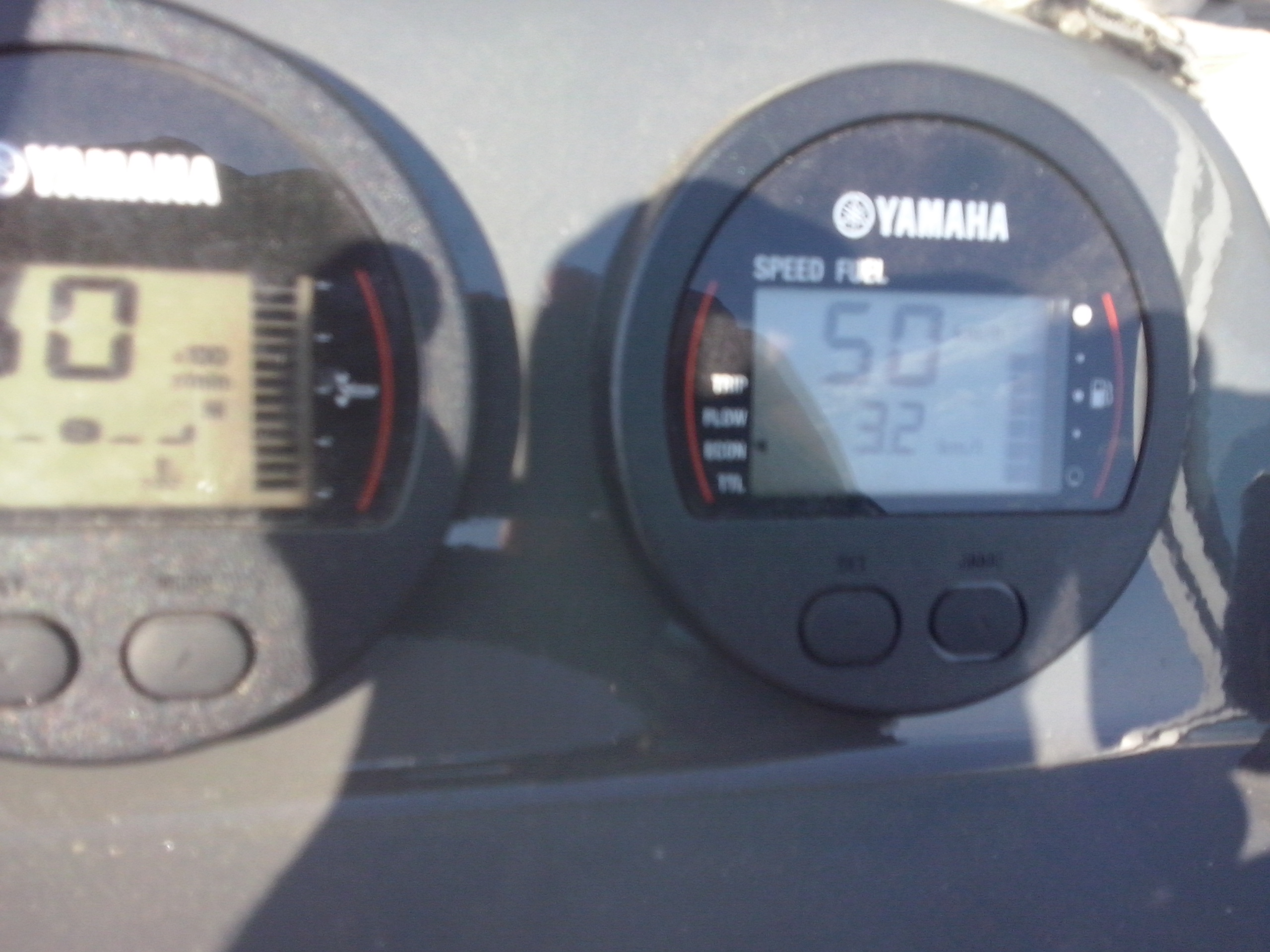

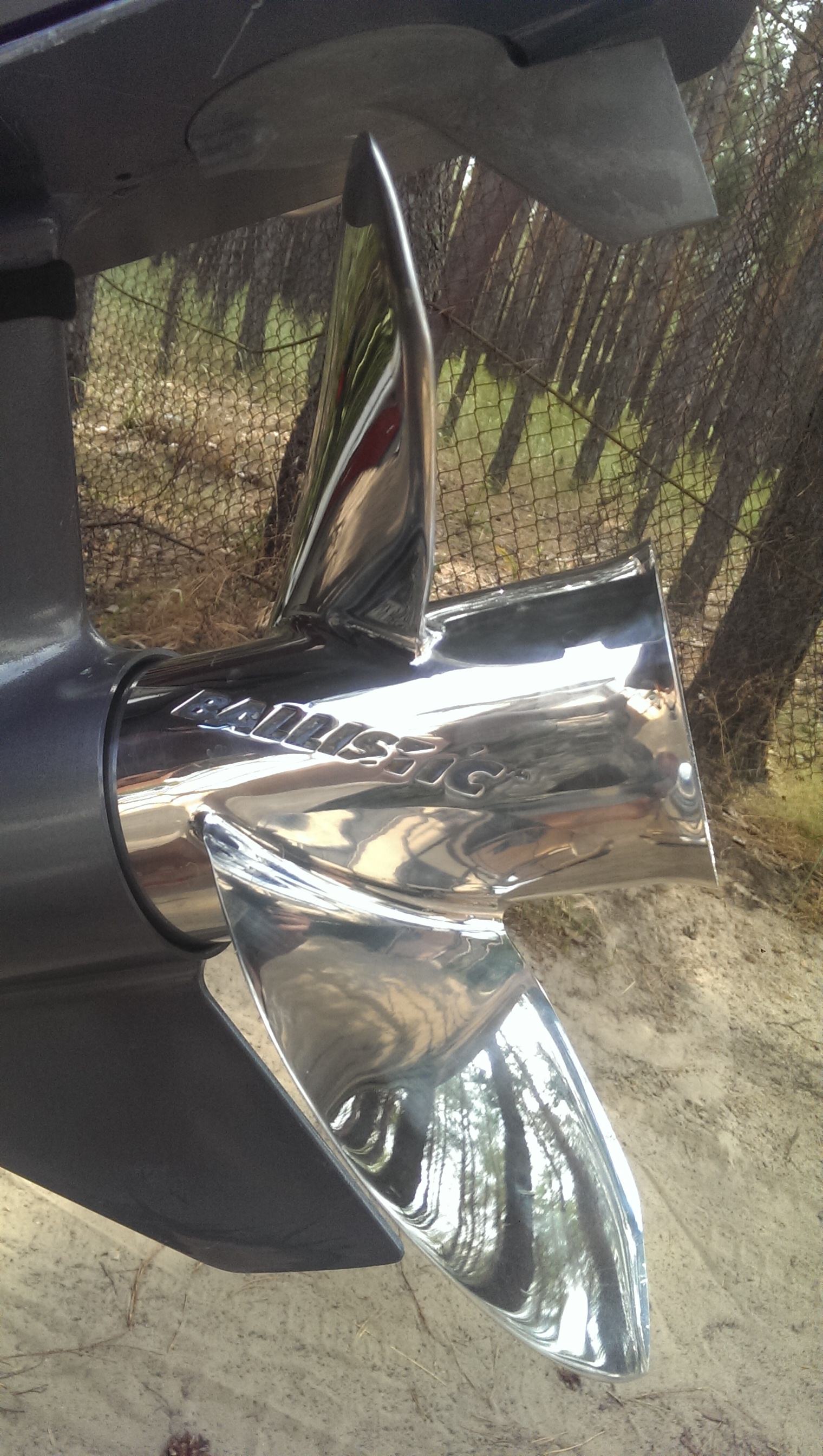

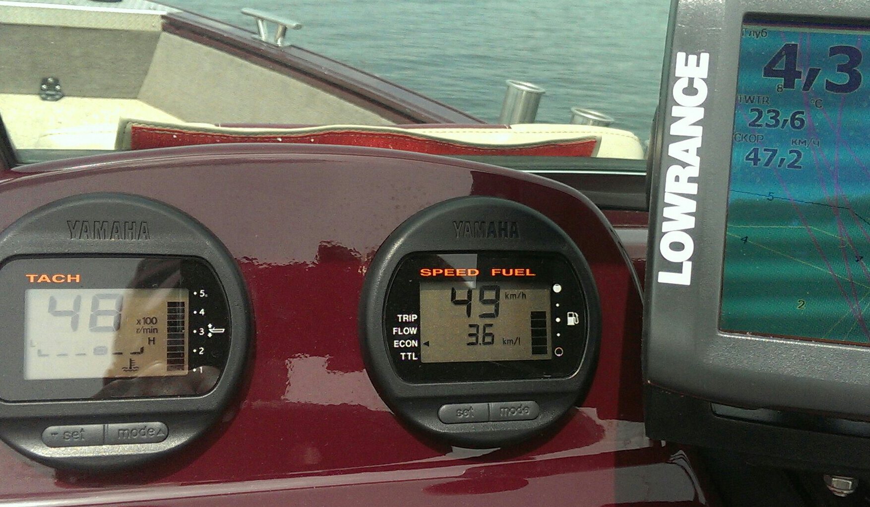

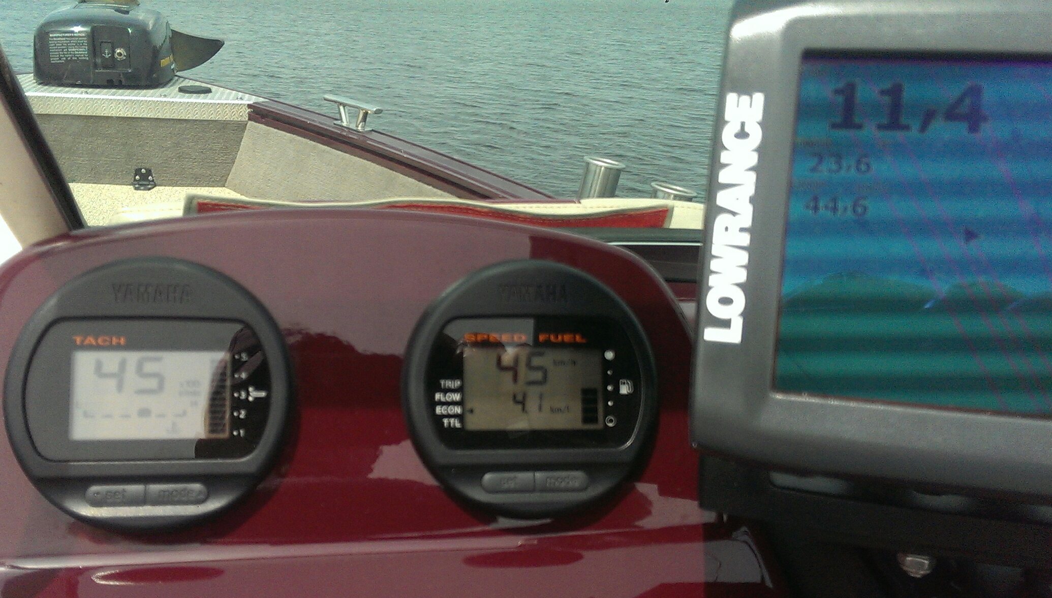

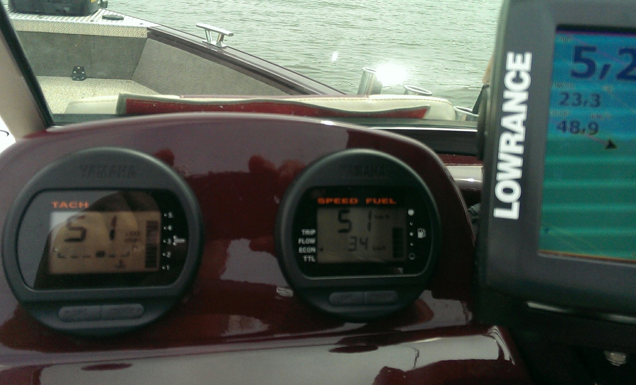

Как всегда Виктор привез шикарный винт! Ballistic 13 5/8x15"
Воздух 25℃, вода 24℃, ветер 3-5 м.., 1 чел, лебедка, вещи.
3700 об. - 36-35,2 км/ч - расх. 3,9 км/л.
4000- 40-39,1-3,9
4100-41-39,6-3,9
4300-42-41,7-4,1
4500-45-44,6-4,1
4600-46-44'8-3,9
4800-49-47,2-3,6
4900-49-48,0-3,6
5100-51-48,9-3,4
5300-54-52,0-3,2
5400-55-53,2-3,2
6200-64-62,8-2,7
первая скорость спидометр 6Y8,вторая GPS.
Отличный крейсер, хороший толчек и мгновенный выход на глисс, если получится завтра попробую с загрузкой.
