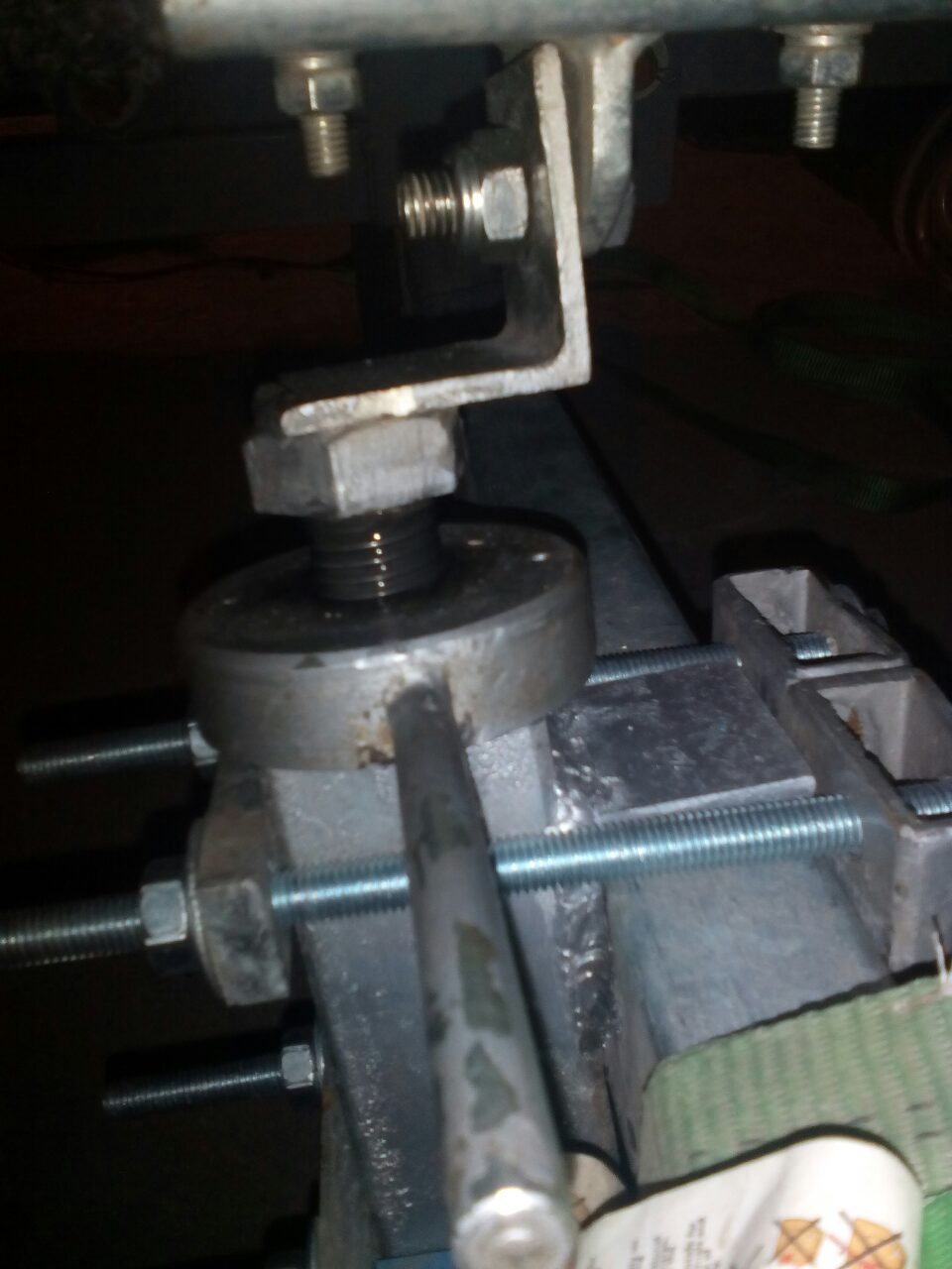

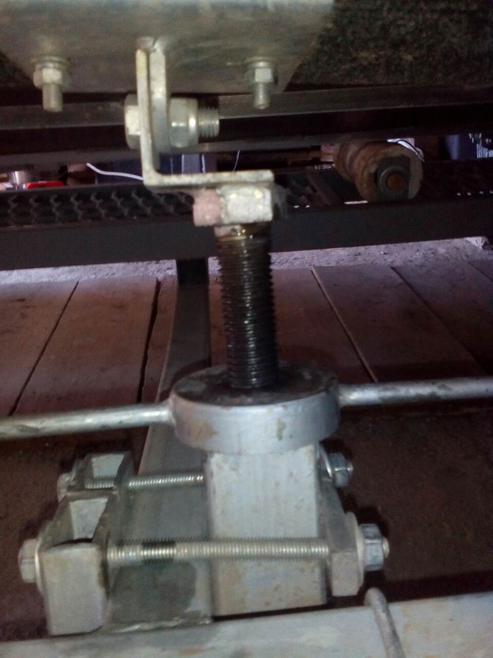

У меня на домкратах болты начали прогибаться. Пришлось приваривать уголки с полкой 5 мм, и метизы с большей прочностью ставить. Думаю прочность еще от материалов зависит.
За качество не ругайтесь, делал телефоном.

Не пойму, что погнулосьНа фото видно
1)Домкрат скоро отвалится
2)Если погнулся шток домкрата,то причина в отсутствии степеней свободы на соединении штока и ложемента

Прогнулись болты крепления домкрата к раме......гавно прицеп.
Валера М (27.06.2017)
Согласен! Но не возят к нам Киевских прицепов, очень просил, и денег сверху предлагал. Остается этот весь переделывать.
