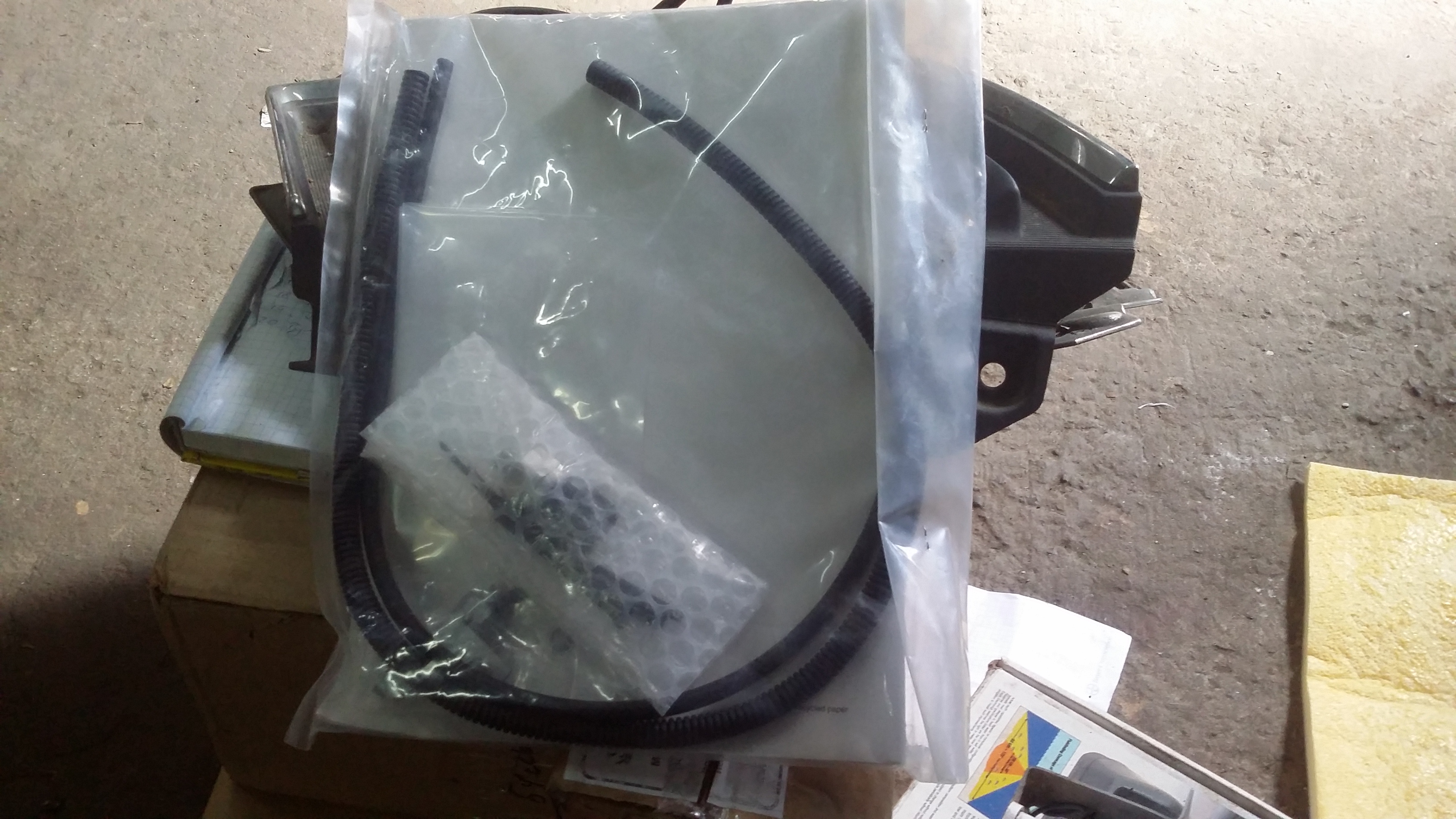

Никанор молодчага !приборы продавал про датчик скорости ни слова не сказал )))) а я ж момент упустил что мотор изначально комплектовался только тахометром ! Теперь то буду знать и другим подскажу )))) не покупайте два прибора если у вас нет датчика скорости ))))))
Нашёл на складе новый установочный комплект датчика скорости и датчика давления воды. Новый в кулёчке со всеми трубочками и к репежами и инструкцией.

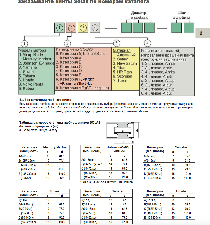

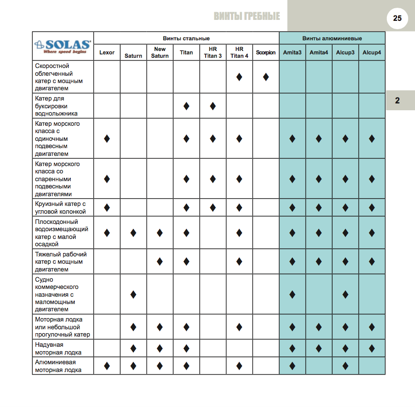

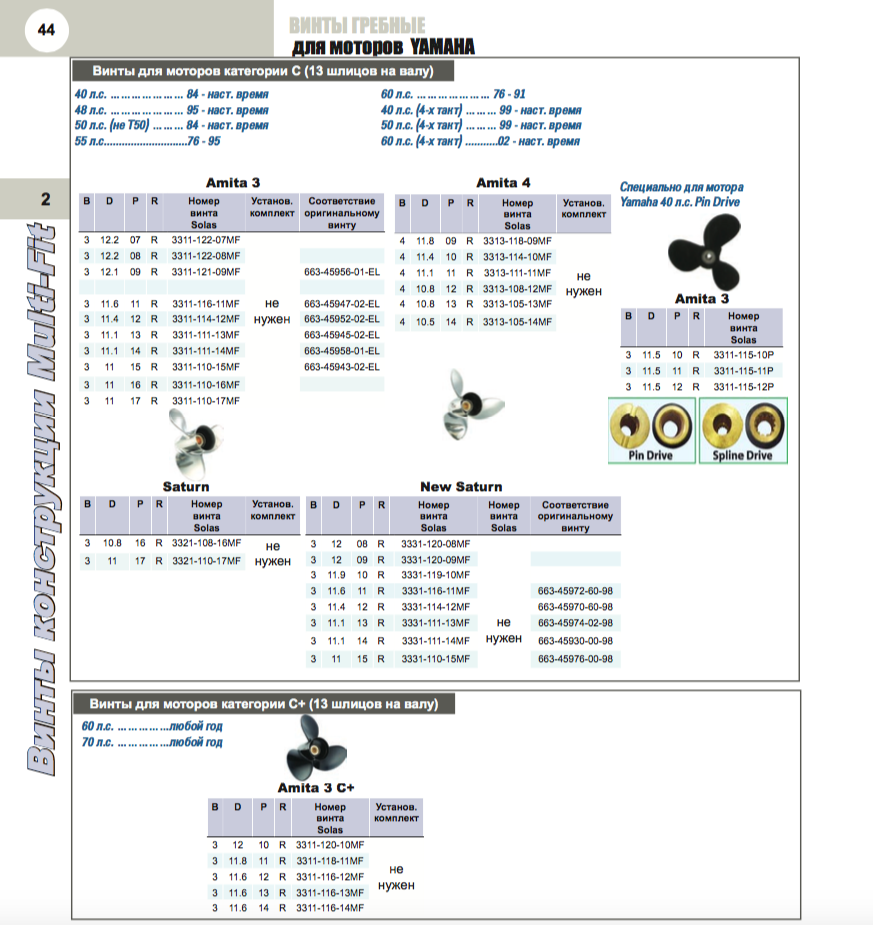

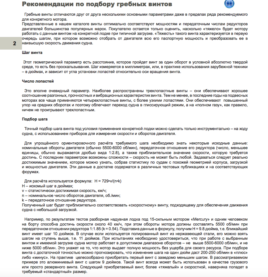

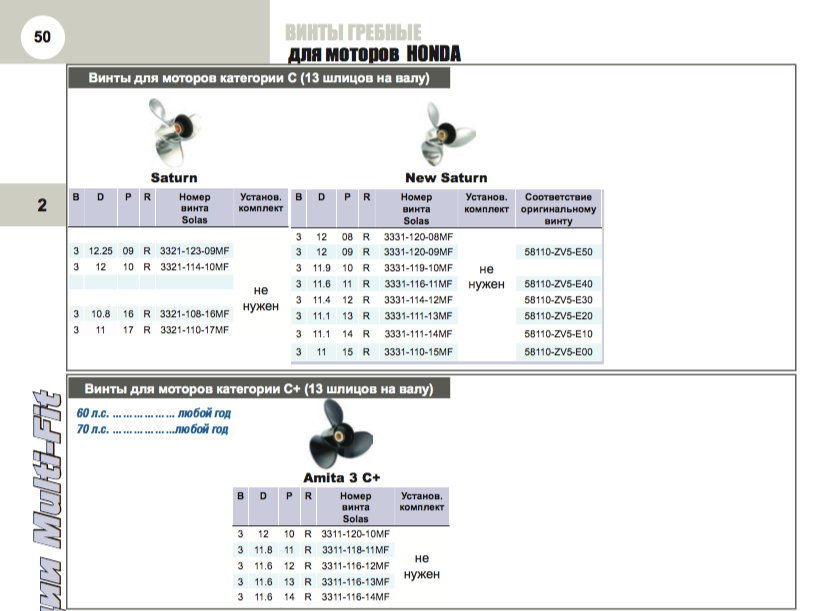

Возможно пригодиться при подборе винта Солас
