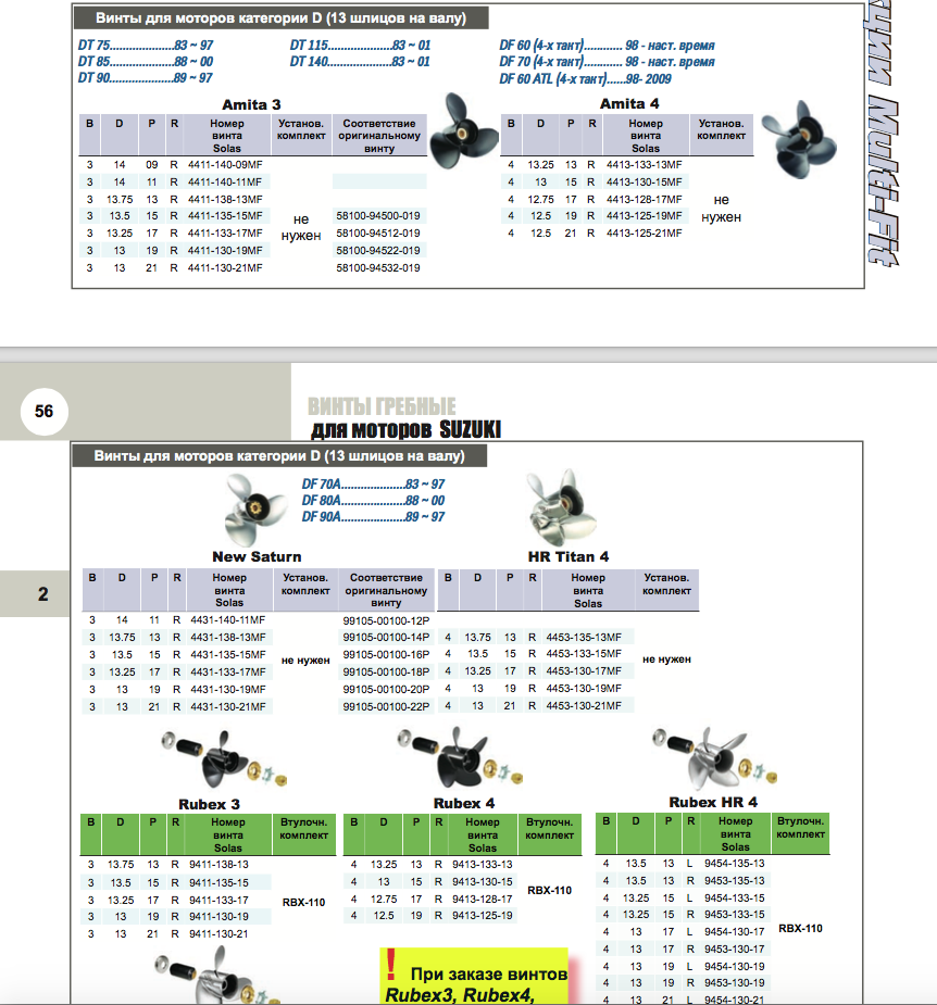

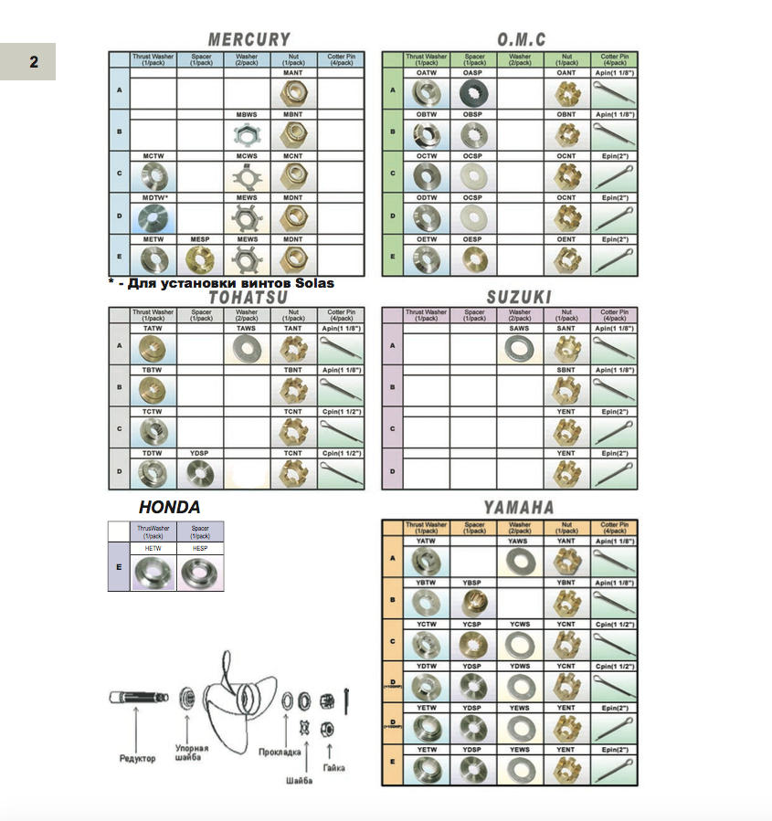

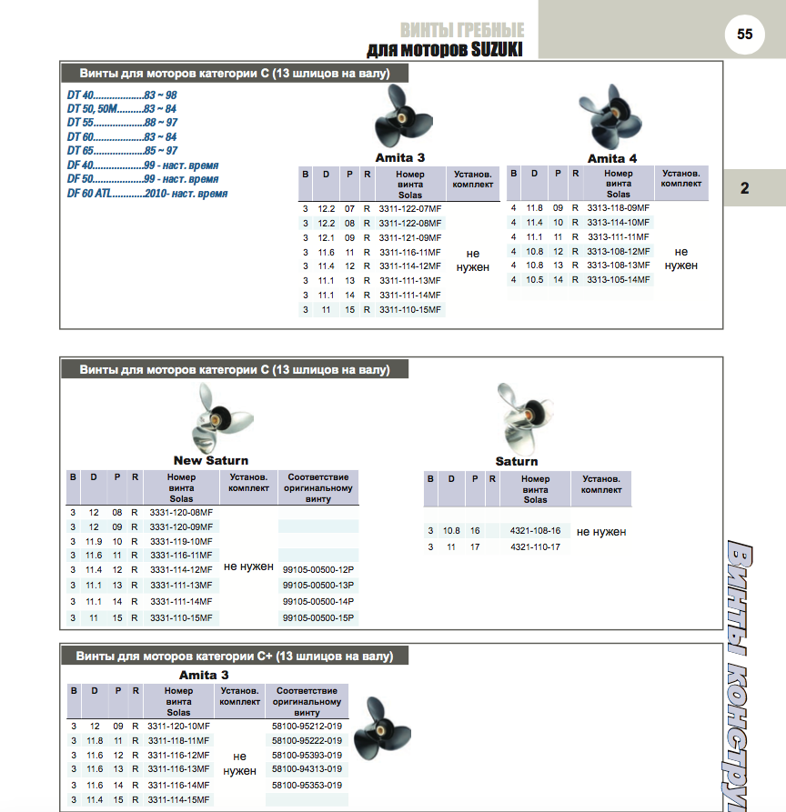

Люди подскажите ,вчера обкатал мотор,сегодня были тестовые испытания,2 человека,мг на носу,два акума в заднем рундуке,джиг и жор коплект на 2 дня ,родной сузучий винт 11с четвертью на 15 выход на глисс нормальный,а вот крейсер не радует 4700-37 км/ч,крутит до 6300 максималка 52 ,посоветуйте винт для уверенного выхода на глисс и хорошего крейсера(было бы здорово чтоб такой нашелся у solas,мне его легче купить)
Может пригодиться

Рекомендую глубШе и ширШе изучать суть вопроса....судя по исходным данным цитаты моторчик то Суза....а какая у сузы редукция???? данной сузе нужен шаг от 17
Это данные с каталога производителя!!))
Кстати всем кто смотрит этот каталог рекомендую перепроверить первую цифру в коде винта солас на правильное соответствие брэнду мотора! В катологе ошибки к примеру на мерк первая цифра указана 3 от ямахи а не правильная 1 иначе не будет прямого совмещение и будут танцы с установочным комплектом !

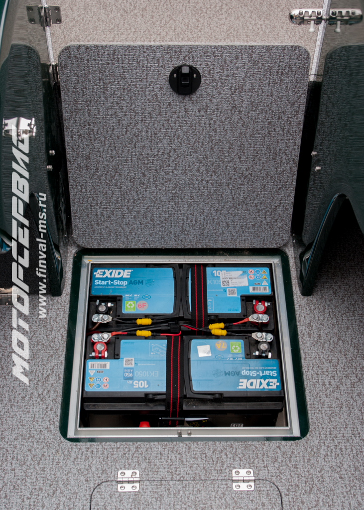

105 два прекрасно становяться в рундук между консолями! И развесовка и центр тяжести что надо .

У меня стоят такие же АКБ в ящике между кормовыми сидушками ! К сожалению у знакомого на 24 в моторгаде два АКБ пошабашили (((( свои заряжаю стековским зарядным в гараже после каждого выезда
