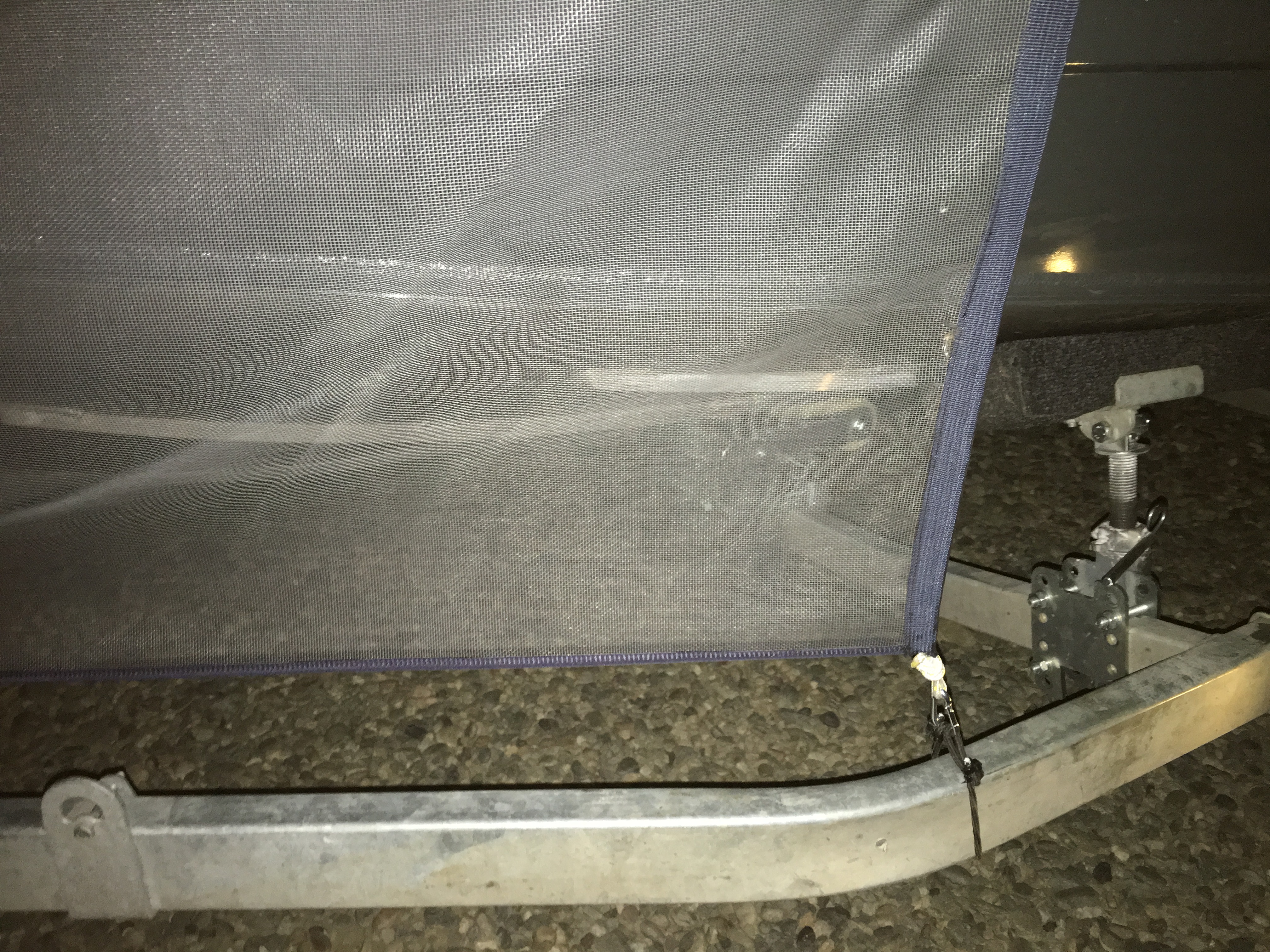

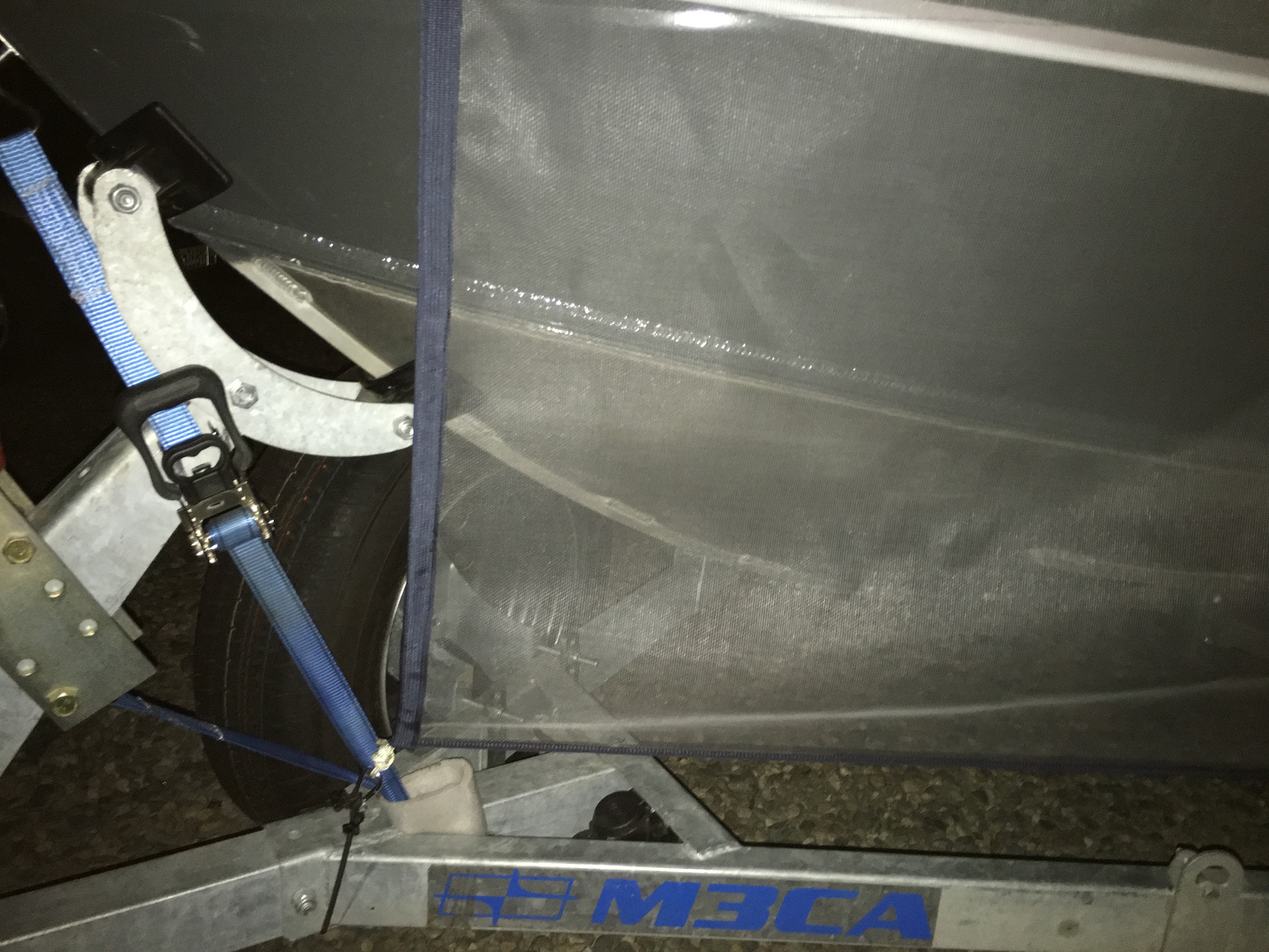

Вчера провели испытания заодно поискали судака на вечерке))). Скатывается легко , дополнительной балкой настроили прицеп и ролики так что скатывается с нее и передних роликов а потом ложиться на качель килевую , таким образом ступенька профиля на киле не врезается в ролик качели а плавно ложиться на него при спуске!!!
Поднимается на прицеп лебедкой одной рукой! В отличии от ложементов на которые даже двумя руками затащить было не реально(.
Так что подшипники в роликах рулят!
Про сетку перед бортами для защиты от дорожных камней краски корпуса , пошили из москитной сетки окон и натянули на Т болты с кронштейнами и рамой, вроде работает!

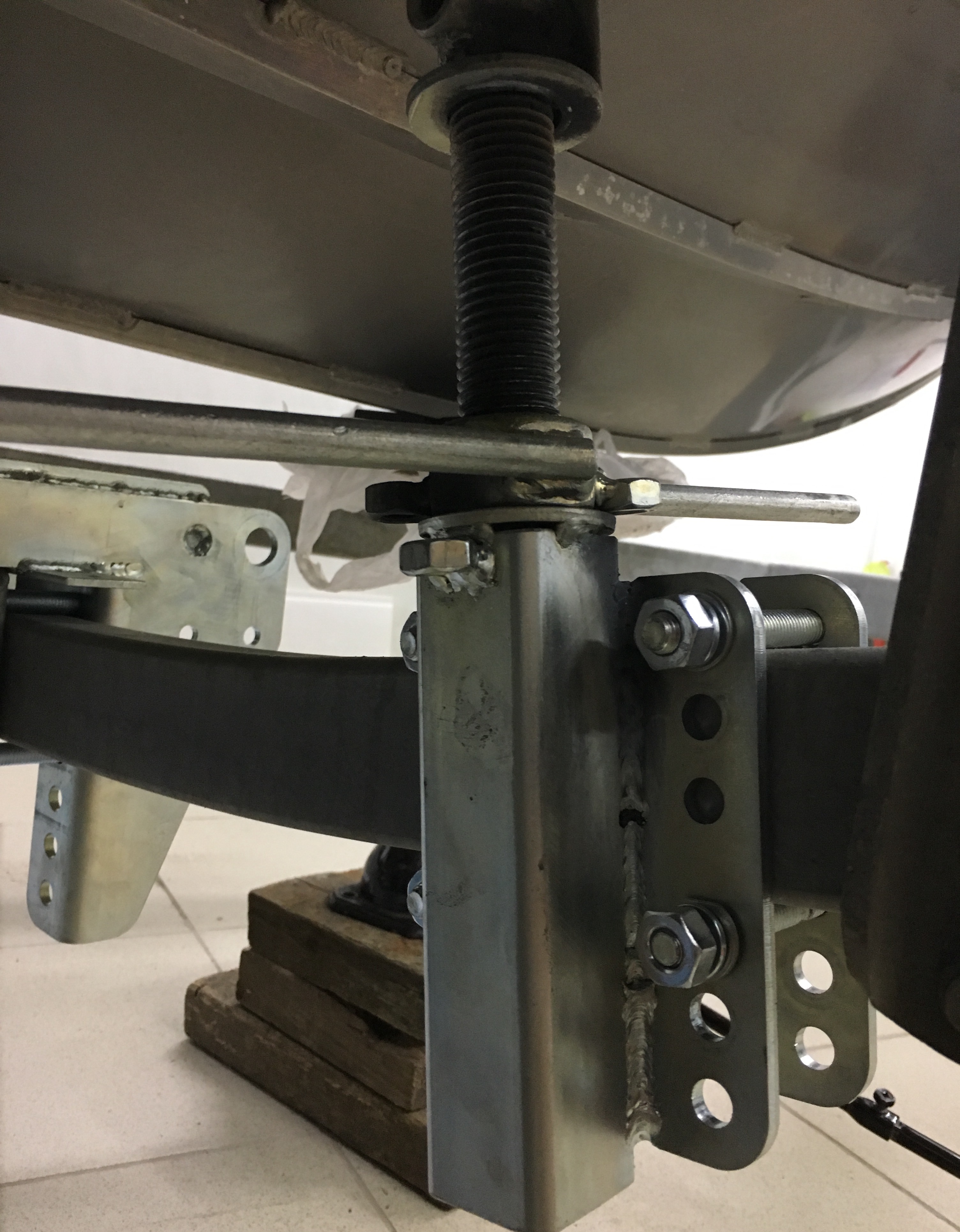

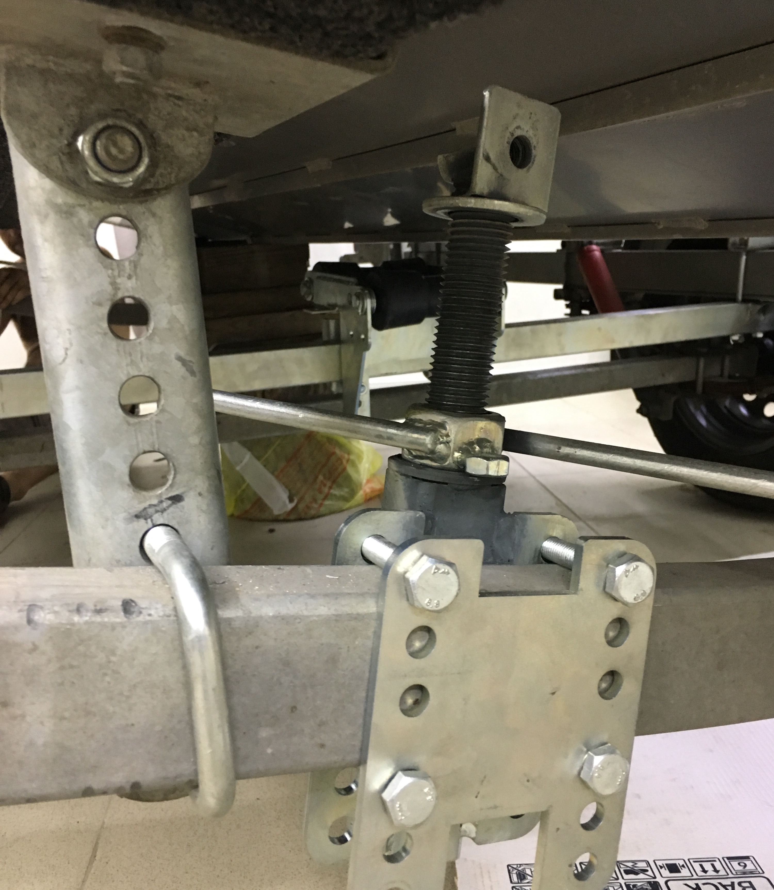

Понравилась конструкция домкратов. Где можно такие приобрести?

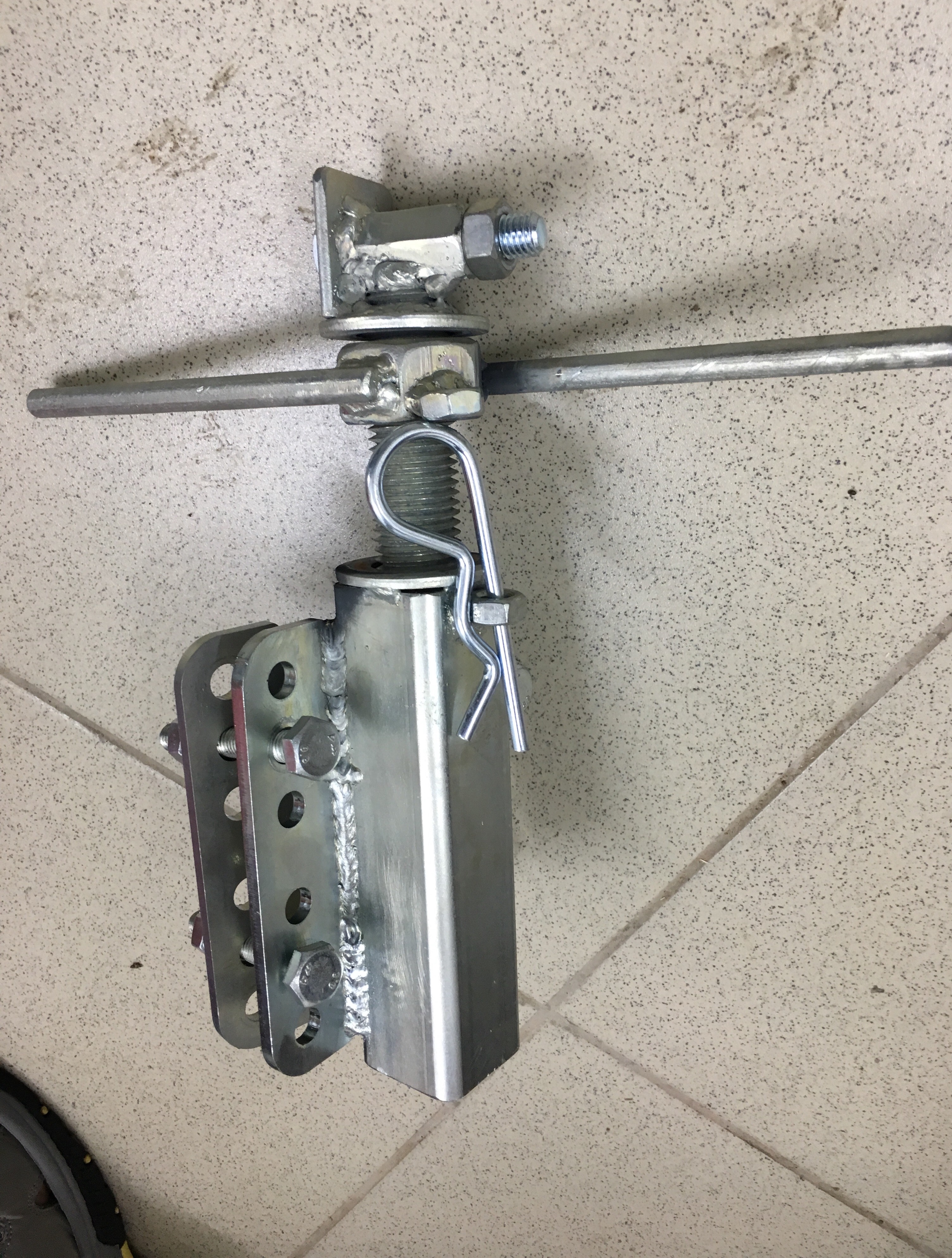

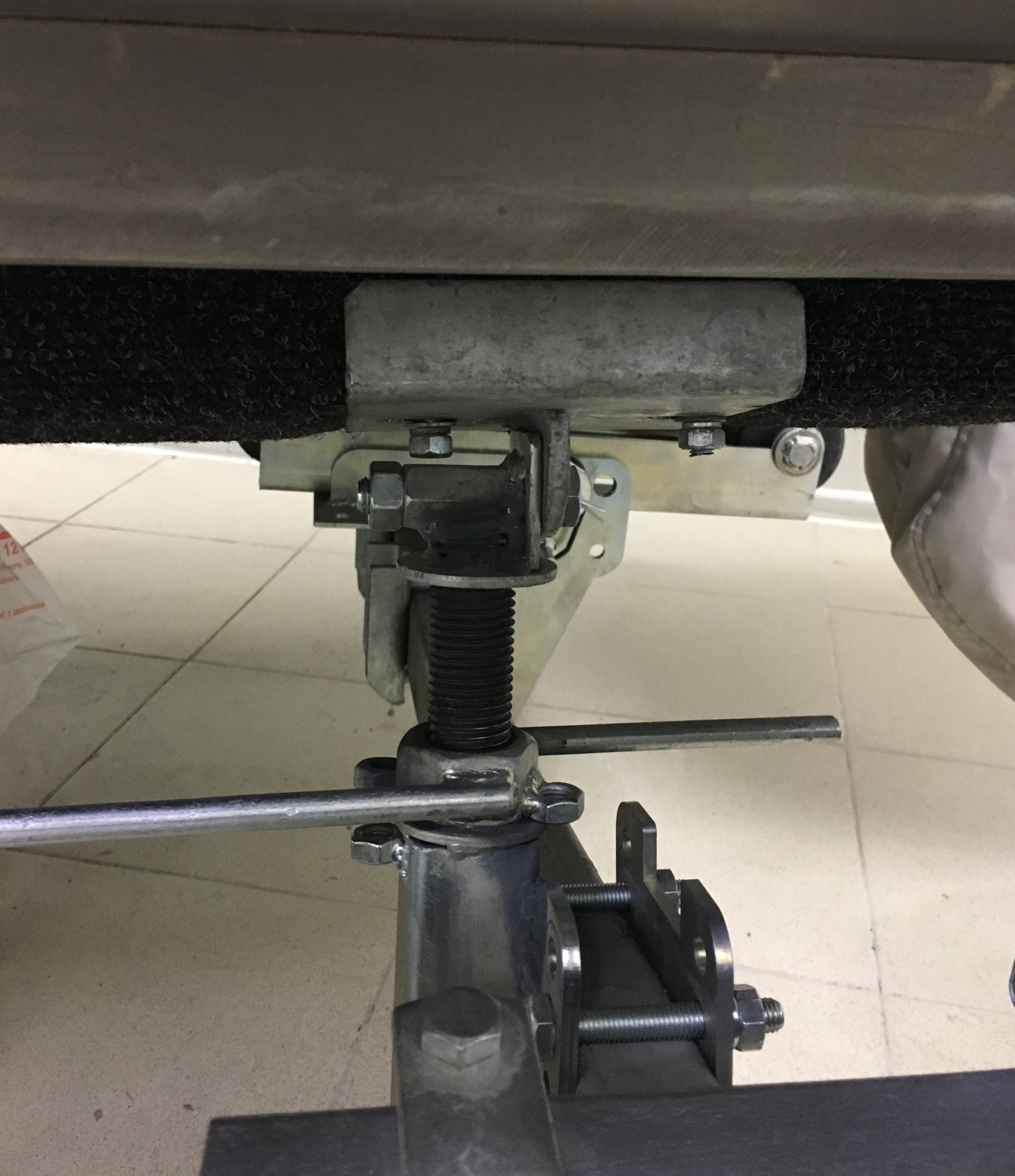

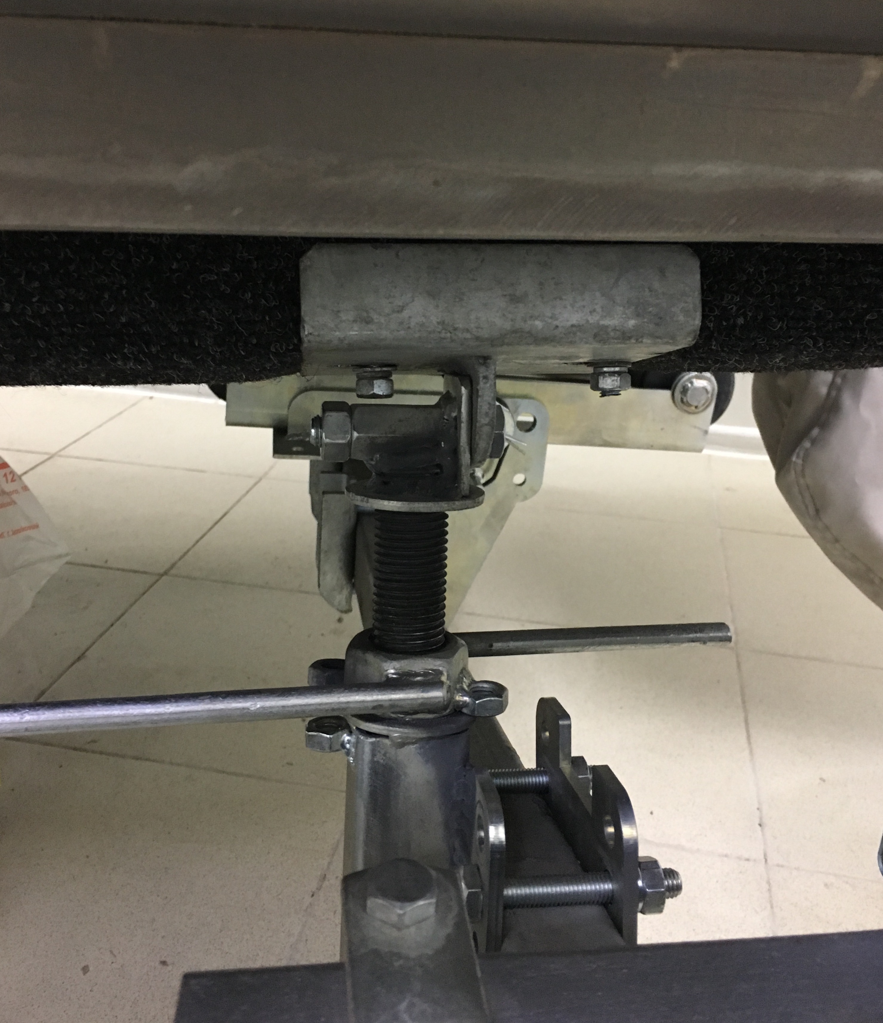

Домкраты и каретки для роликов делал Сергей из Тольятти , могу контакты в личку кинуть или если еще кому надо тогда тут? Фото могу сделать еще если есть необходимость. Белые потеки на домкрате это спрей тефлоновая смазка сухая. Если домкраты ставить на МЗСА то надо немного подвинуть одну пластину из дух крепления ложемента к домкрату на 1-2 см , так как растояние между домкратами другое чем между родными стойками, пересверлив отверстия двух болтиков ее крепления и немного их срезать но это мелочь !))

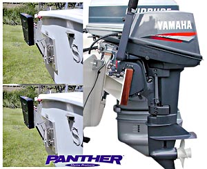

Как вариант купить выносной регулируемы транец и повесить докатку? Стоят они гуманных денег 110-120$

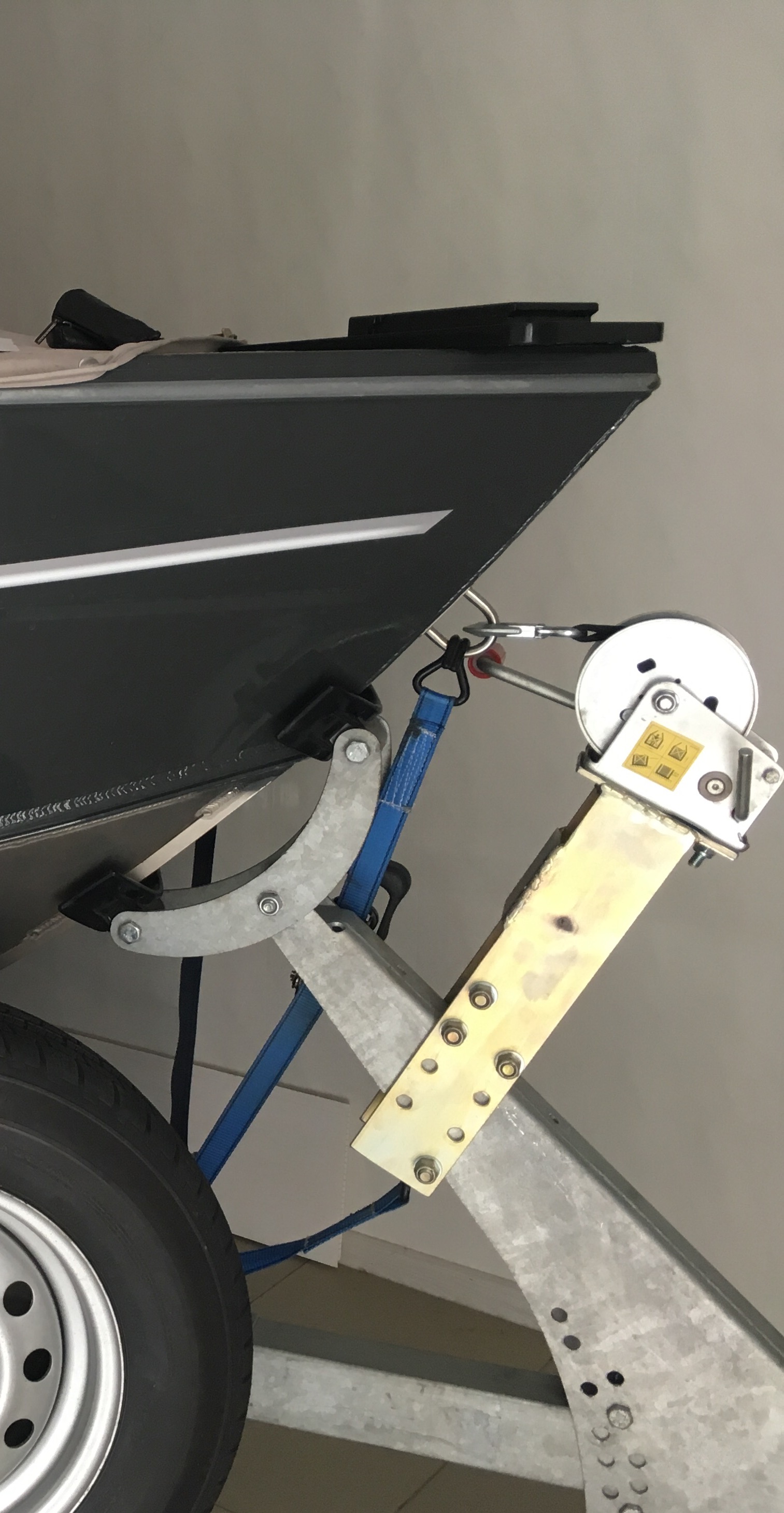

Вечер добрый комрады. С лодкой взаимопонимание достигнуто, за исключением "Т"-образных болтов и мест установки кранцев. Но вот с прицепом - танцы с бубном. Самый большой головняк, по которому нет пока решение - это установка носового упора. (прицеп МЗСА). Если ставить высоко, как положено - будут задиры краски в месте упора. Если ставить ниже краски то петля выше и лебедка до конца не затаскивает лодку. Кто как решает такую задачу?
Решил проблему вот таким кронштейном , брал там же где и домкраты и каретки роликов!

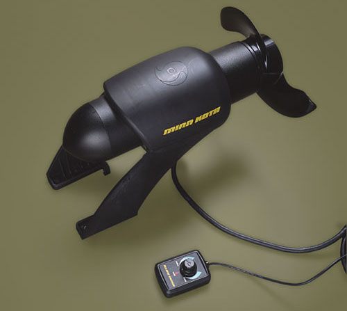

Сам думаю, как решить похожую проблему. Ничего лучше, чем использовать в таких случаях троллинговыи и/или электрическии мотор - не придумал пока.
Такои варриянт интересныи:
Назва:  minn_kota-engine_mount.jpg
Переглядів: 693
Розмір:  20,8 КБ
