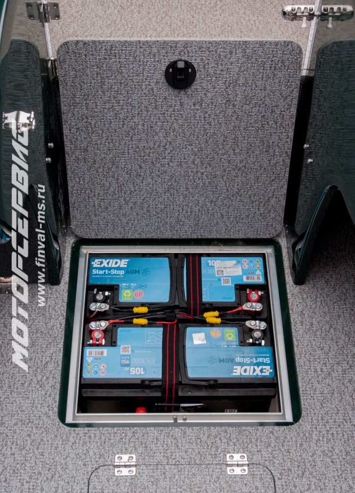

Други у кого тяговые АКБ от моторгайда стоят не на корме !!! Можете выложить фото где стоят и нюансы установки если есть такие! На корме меня не вдохновляют
Стоят между консолей также как на фото.
Нюансы есть под батареи лучше положить что то нескользкое и тонкое что бы по алюмполу не бегали и крышка рундука закрывалась! Стяжки крепить к дну рундука так что бы точки крепления были по краям стенок аккумуляторов не давая им перемещаться, а еще лучше поставить упор бортик из уголка по типу как на стартовом , потому что если плохо закрепить от тряски батареи начинают бегать по рундуку!

Стоят в рундуке между консолями. Фото смогу сделать в воскресенье. Зарядка в следующем рундуке. Нюансов нет, только дырки :)

У меня перевернуть на 90 гр. относительно Ваших.

Я тоже так поставил, но после 2-3 рыбалок снял АКБ вместе с мотором и решил продать на....
Привёз себе террову 12 вольт и буду ставить АКБ в рундук между сидений.
После снятия 2х АКБ по 105АЧ лодка опять полетела свободно 62-63 км/час.

В общем идти в гараж залазить и все мерять самому ))))) по проводке кто что подскажет ?
По проводке не подскажу ставил не сам, стоит вместе с батареями в рундуке предохранитель на 60 а терморазрыватель и селектор отключения, зарядка над полкой под левой консолью , и там же альтернатор минкота 2 на две батереи! На насу розетка минкота для моторгайда и съемная пластина для мотора.
А шо подсказывать два провода медь 8-10 квадратов на плюсе размыкатель с теплухой.Если надумаете какой-то контроль на капитанскую консоль выводить ,то тяните с носовой потопчины.По крайней мере у меня канала от межконсольного рундука к консоли не оказалось.Отакэ

Моторгад на 24v установлен АКБ в ящике между задними сидениями но развесовка меня не устраивает вот теперь и заморачиваюсь переделкой ! Проводка то есть и с правильных кабелей вот теперь думаю как это все правильно перенести в ящик между консолями
