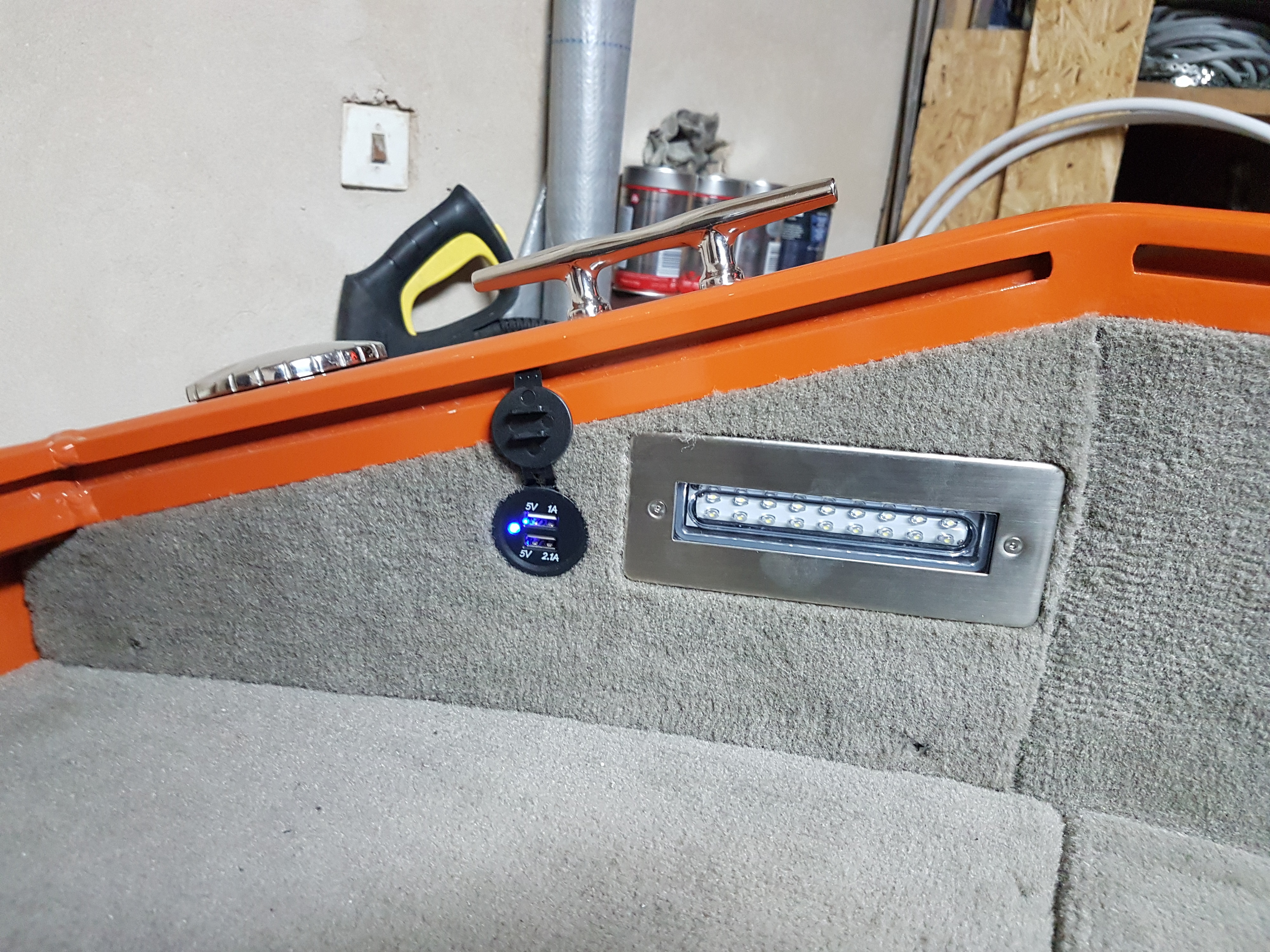

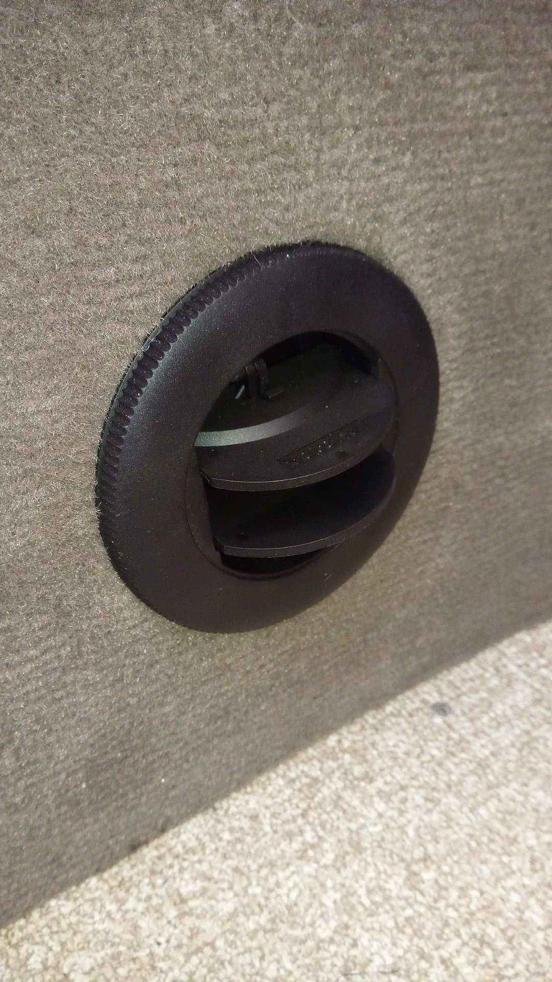

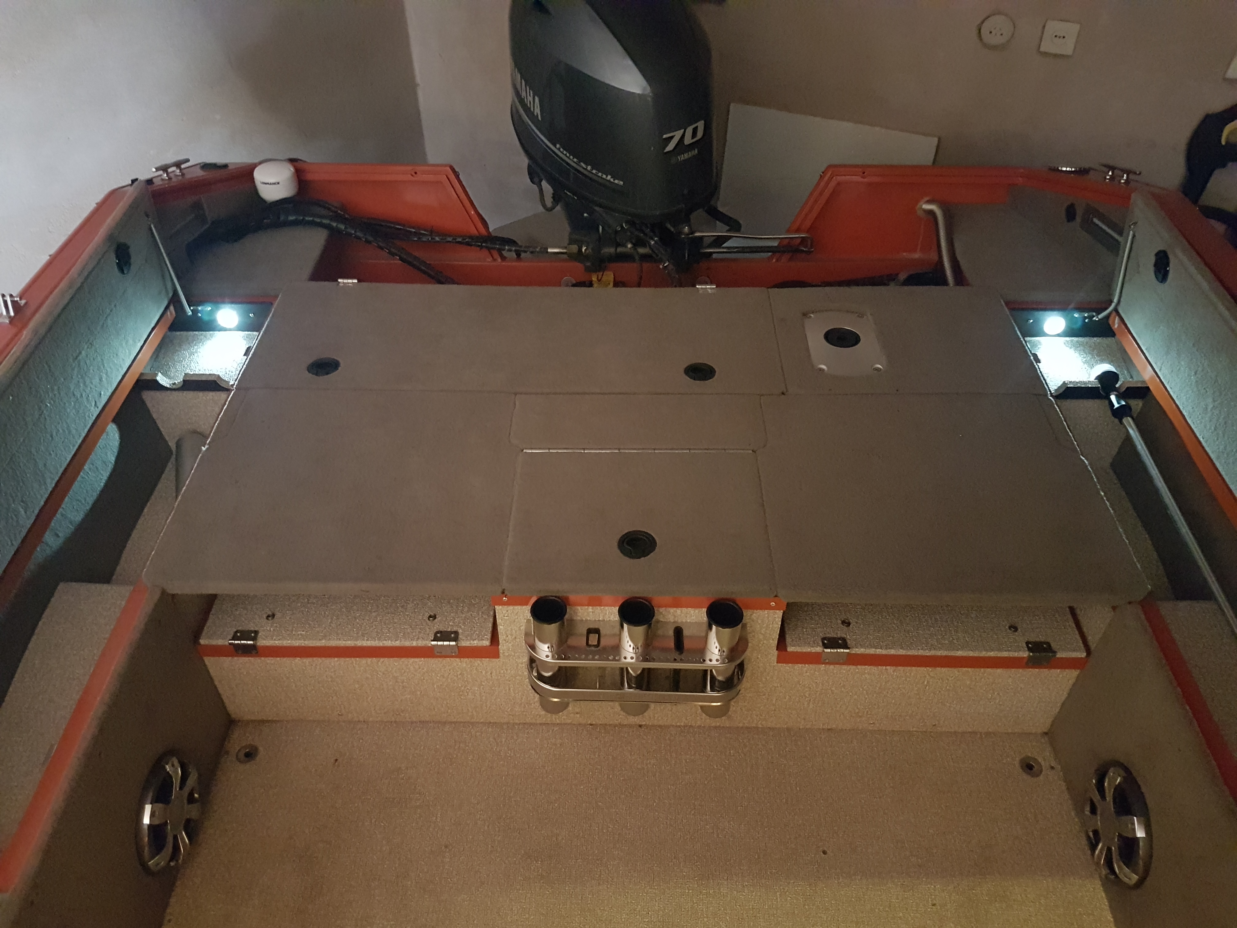

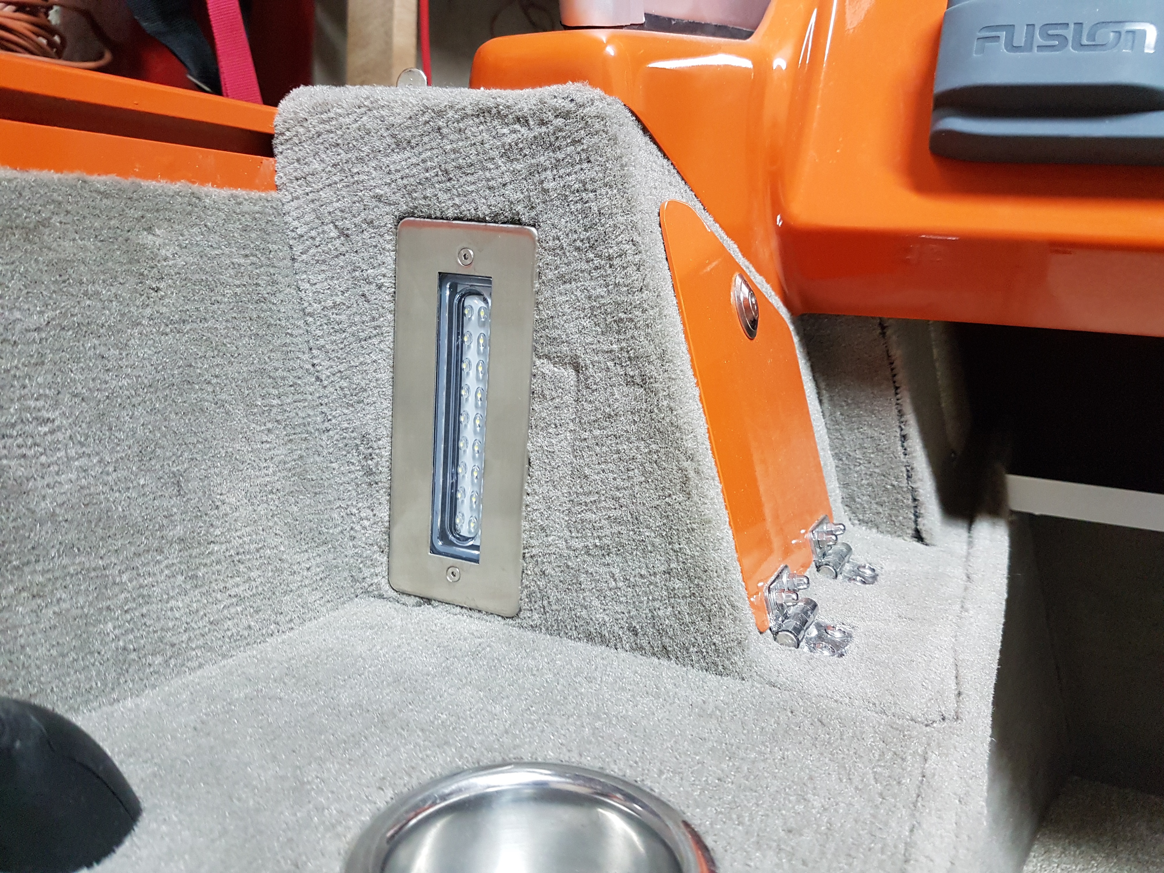

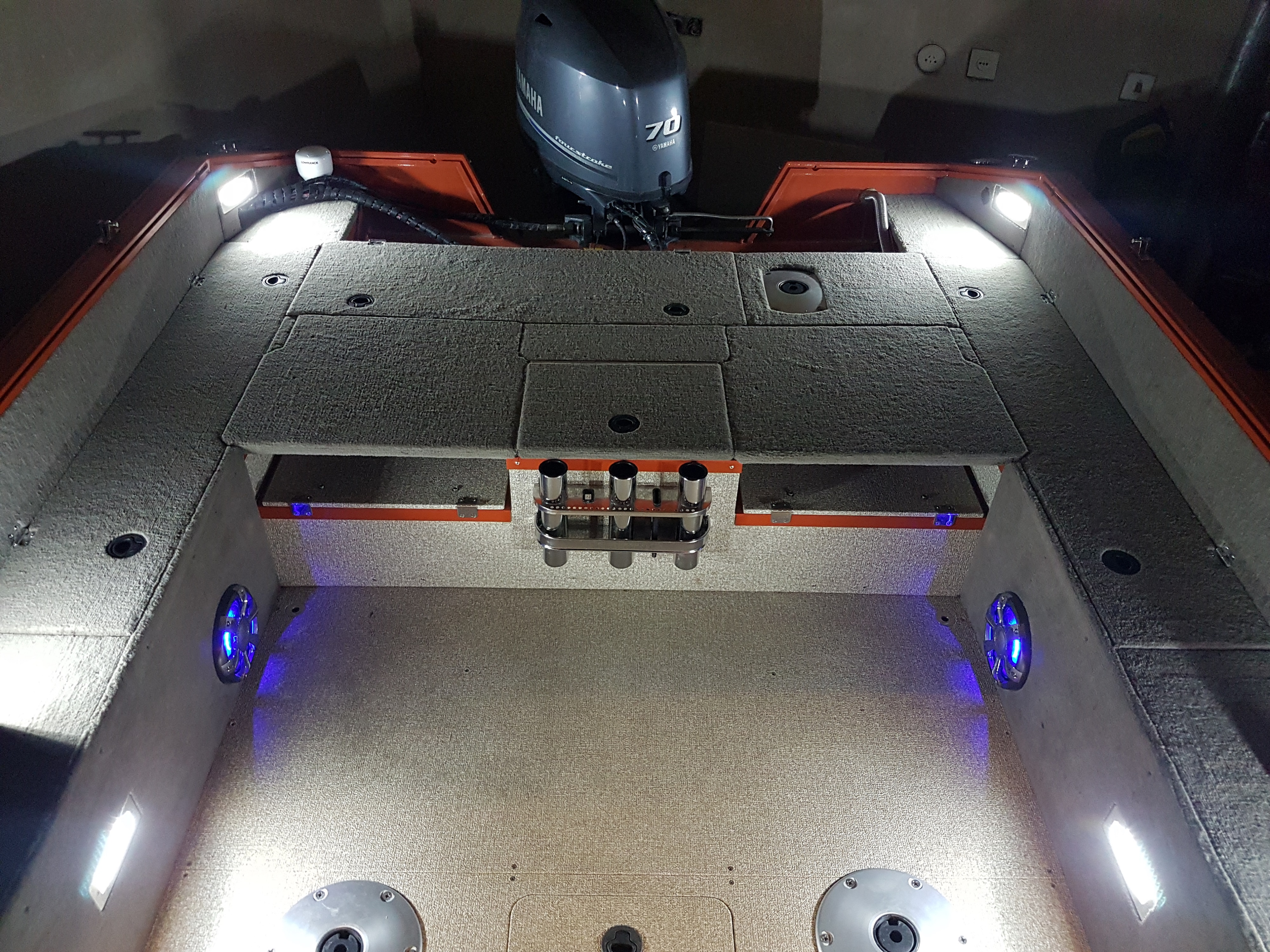

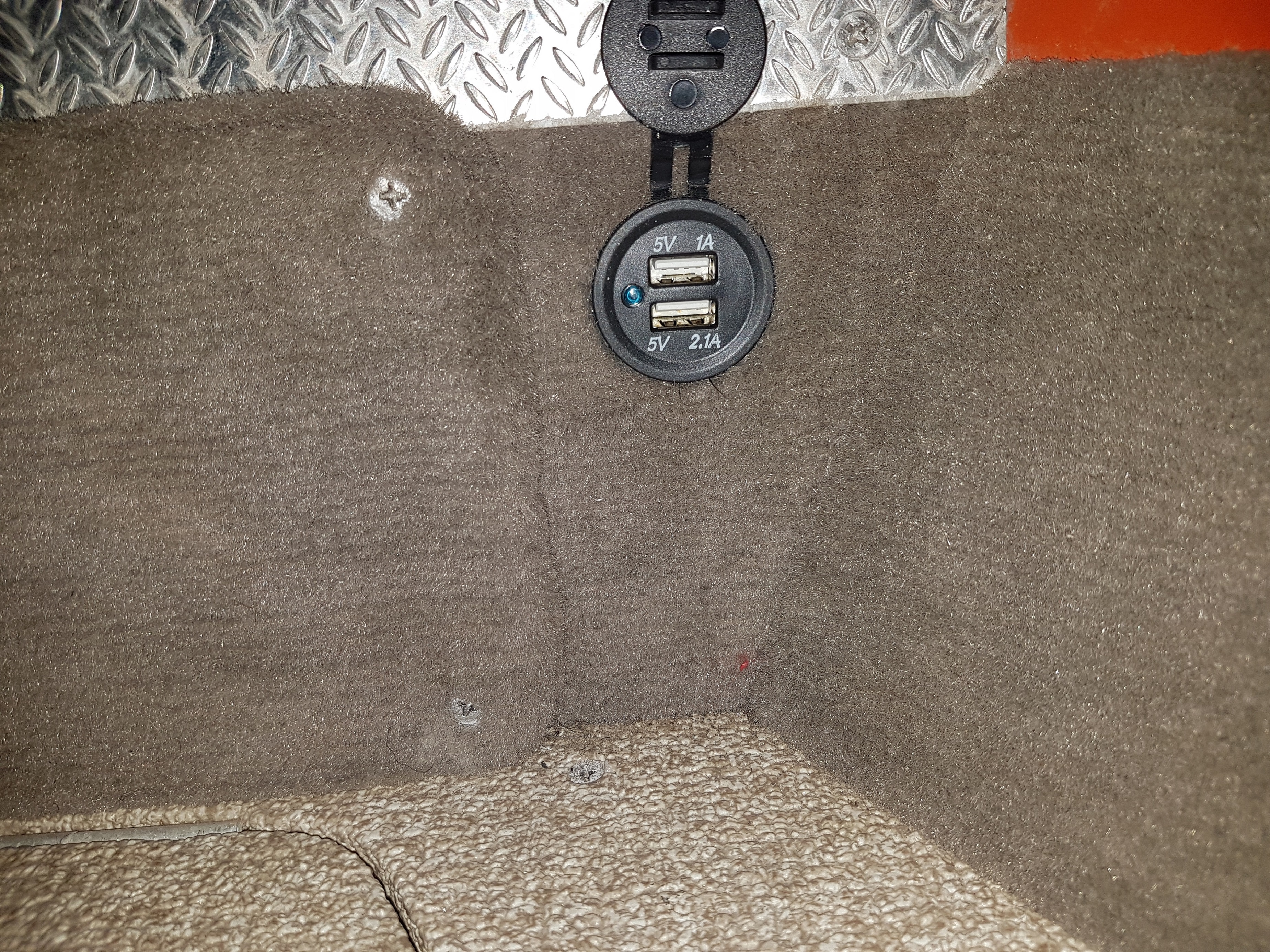

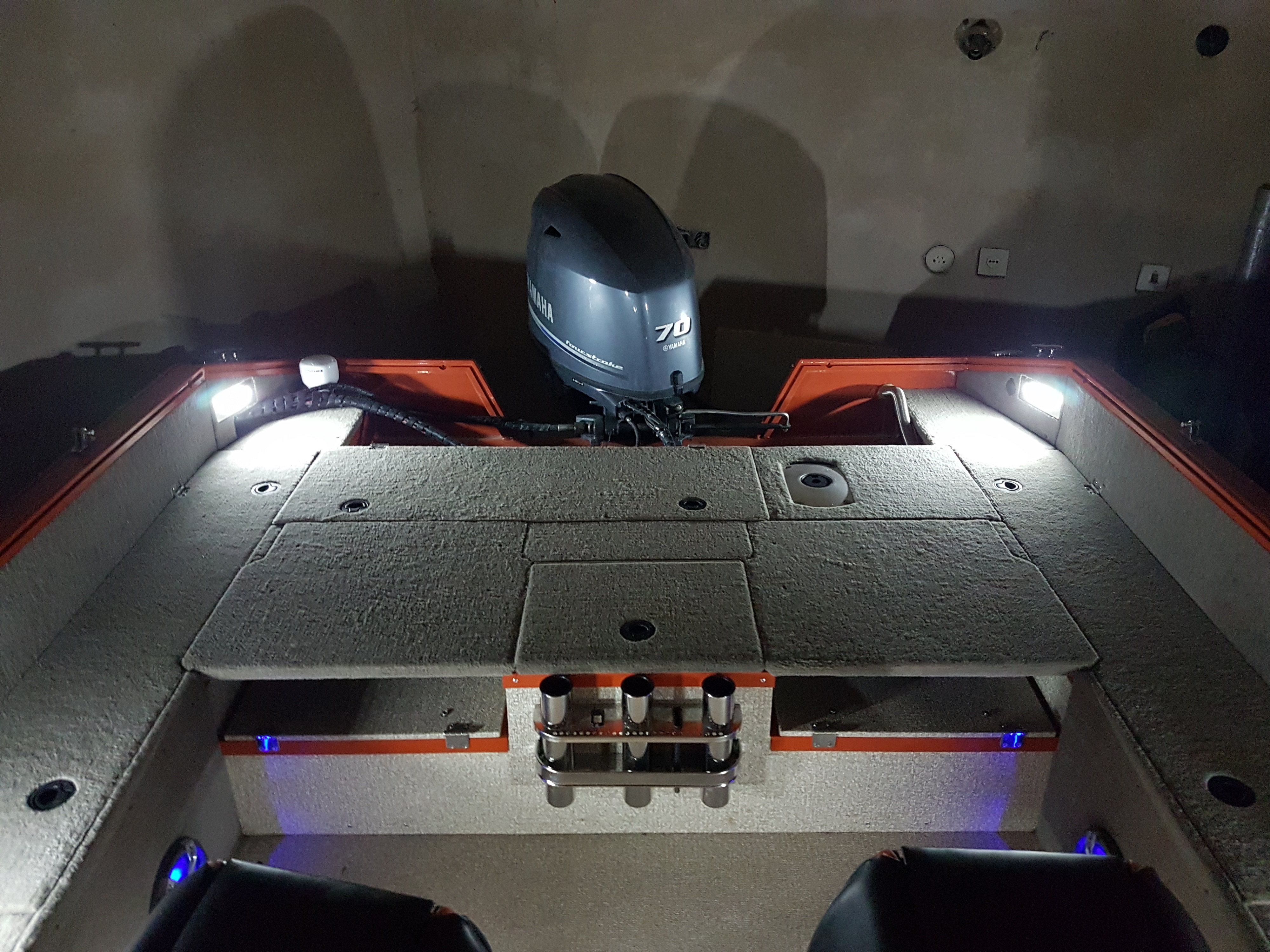

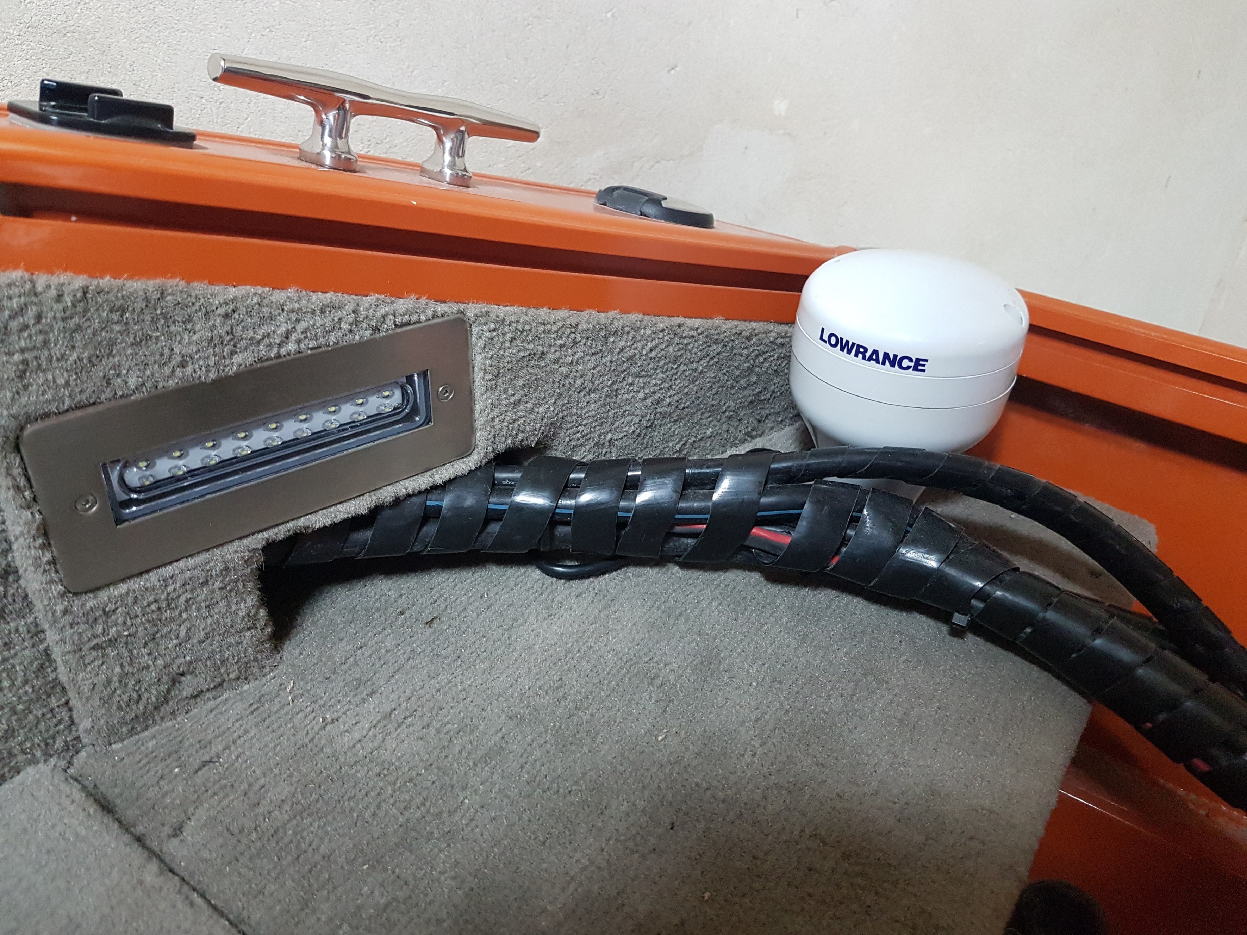

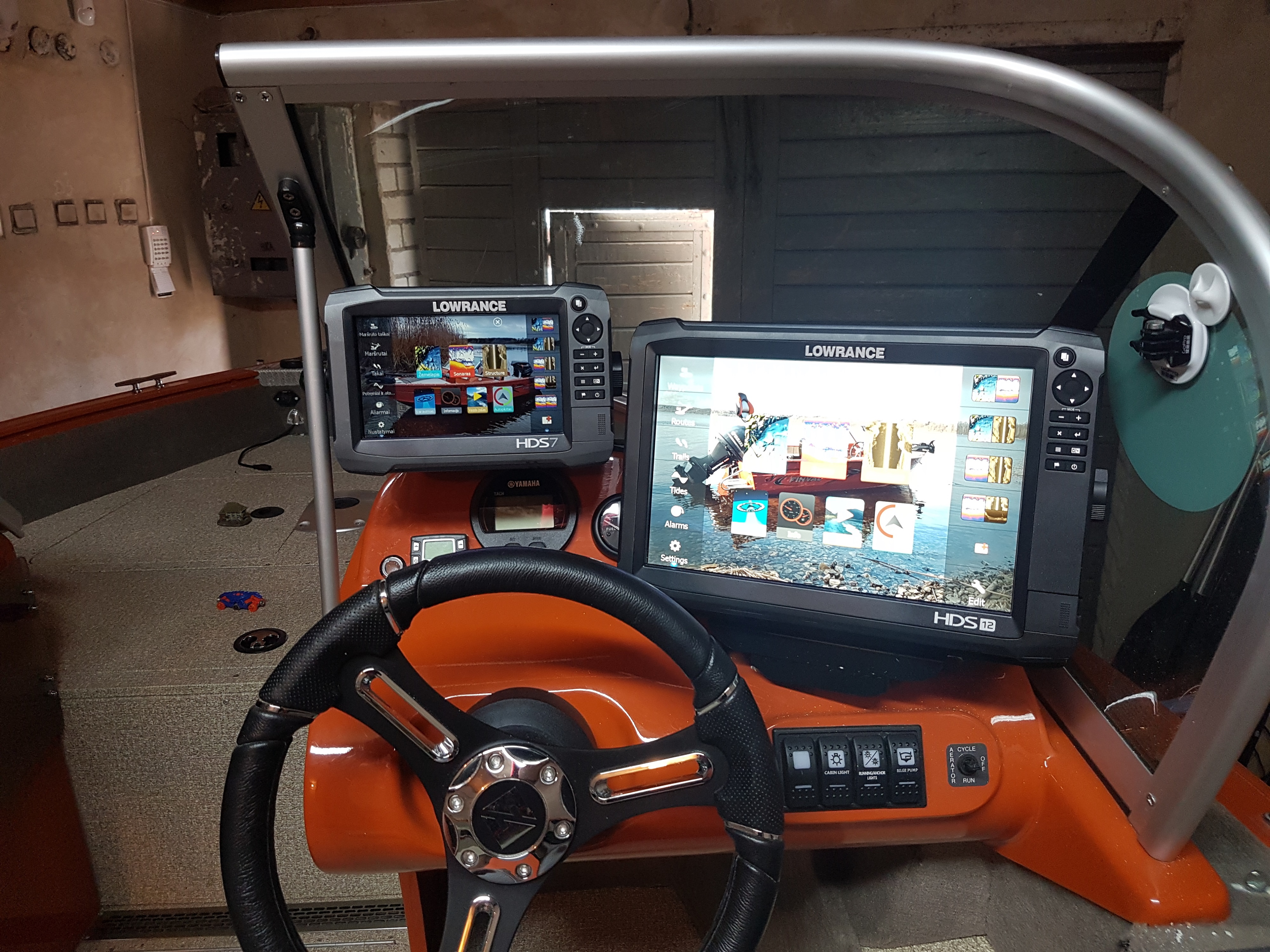

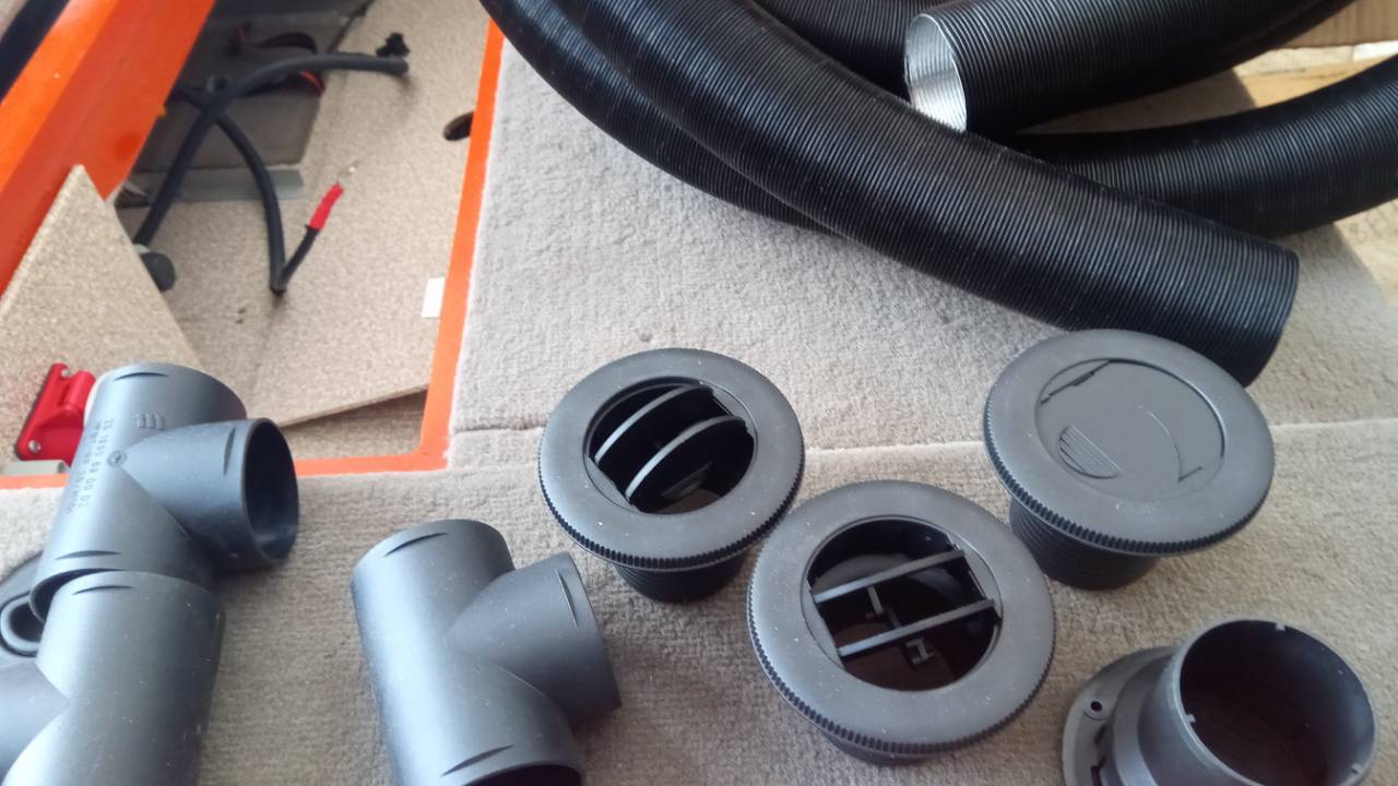

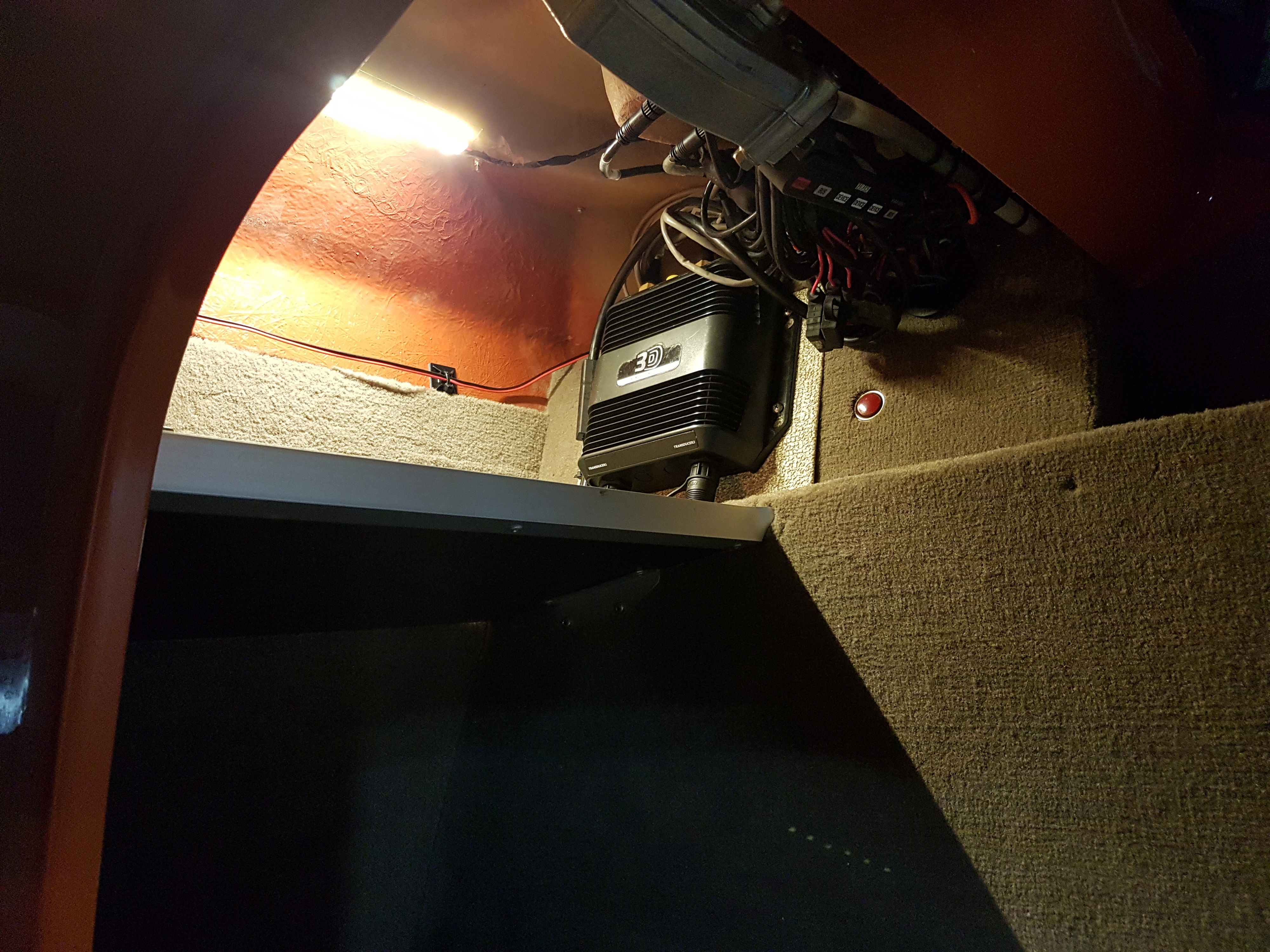

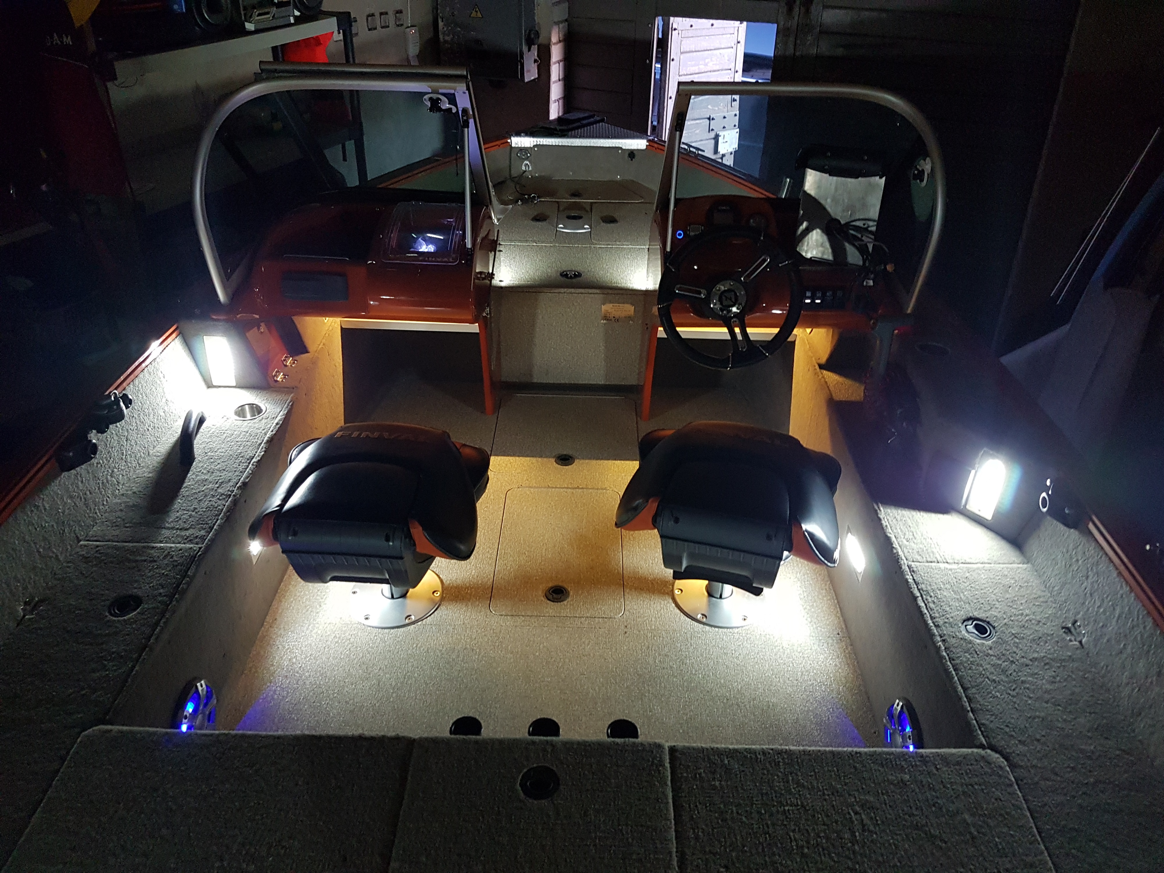

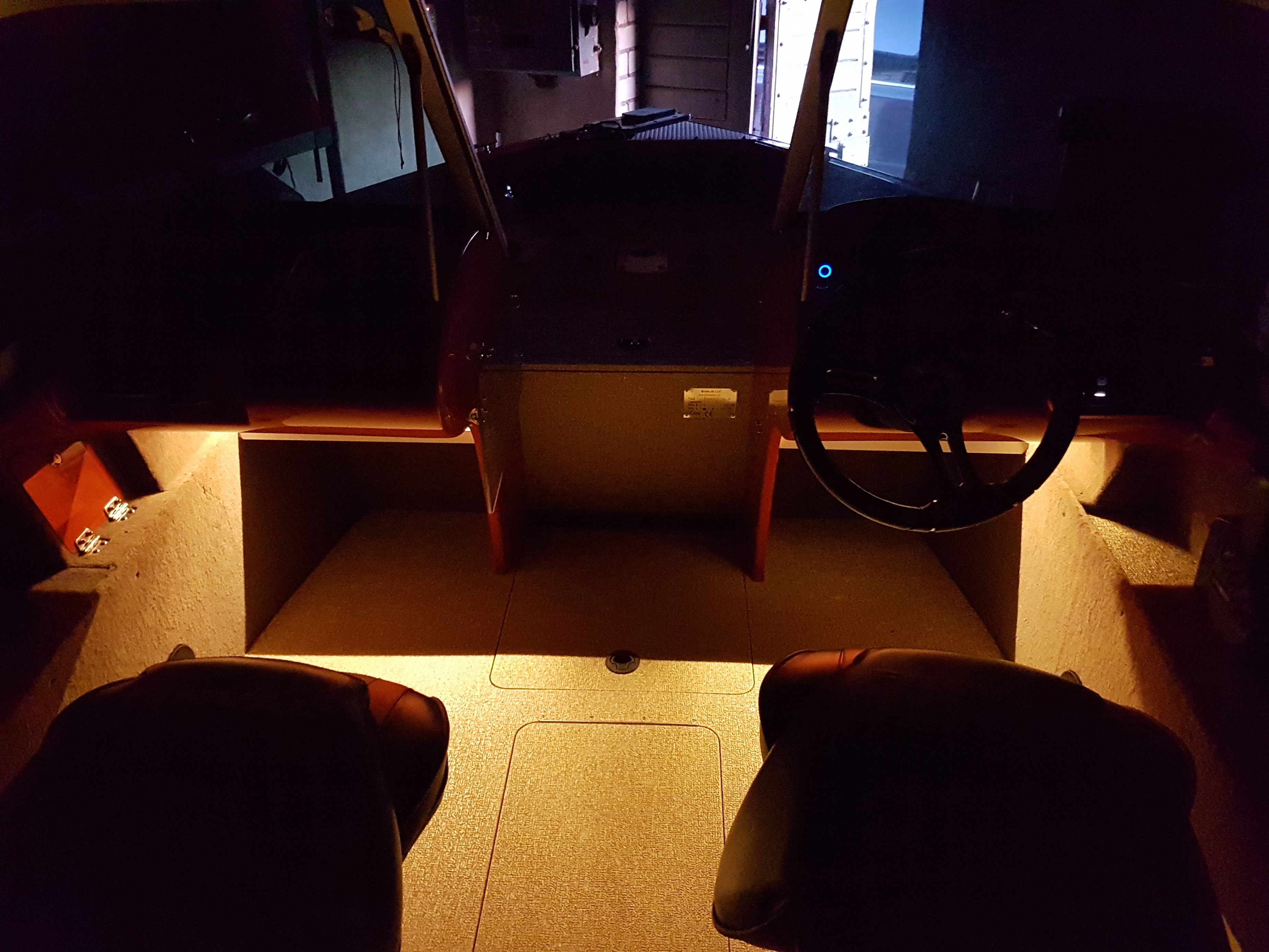

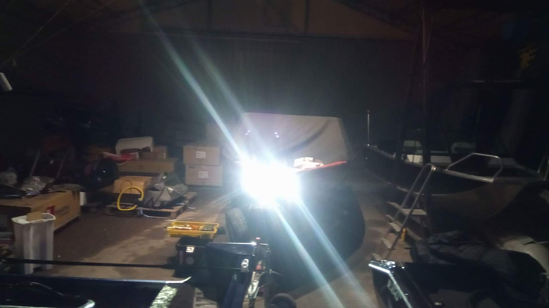

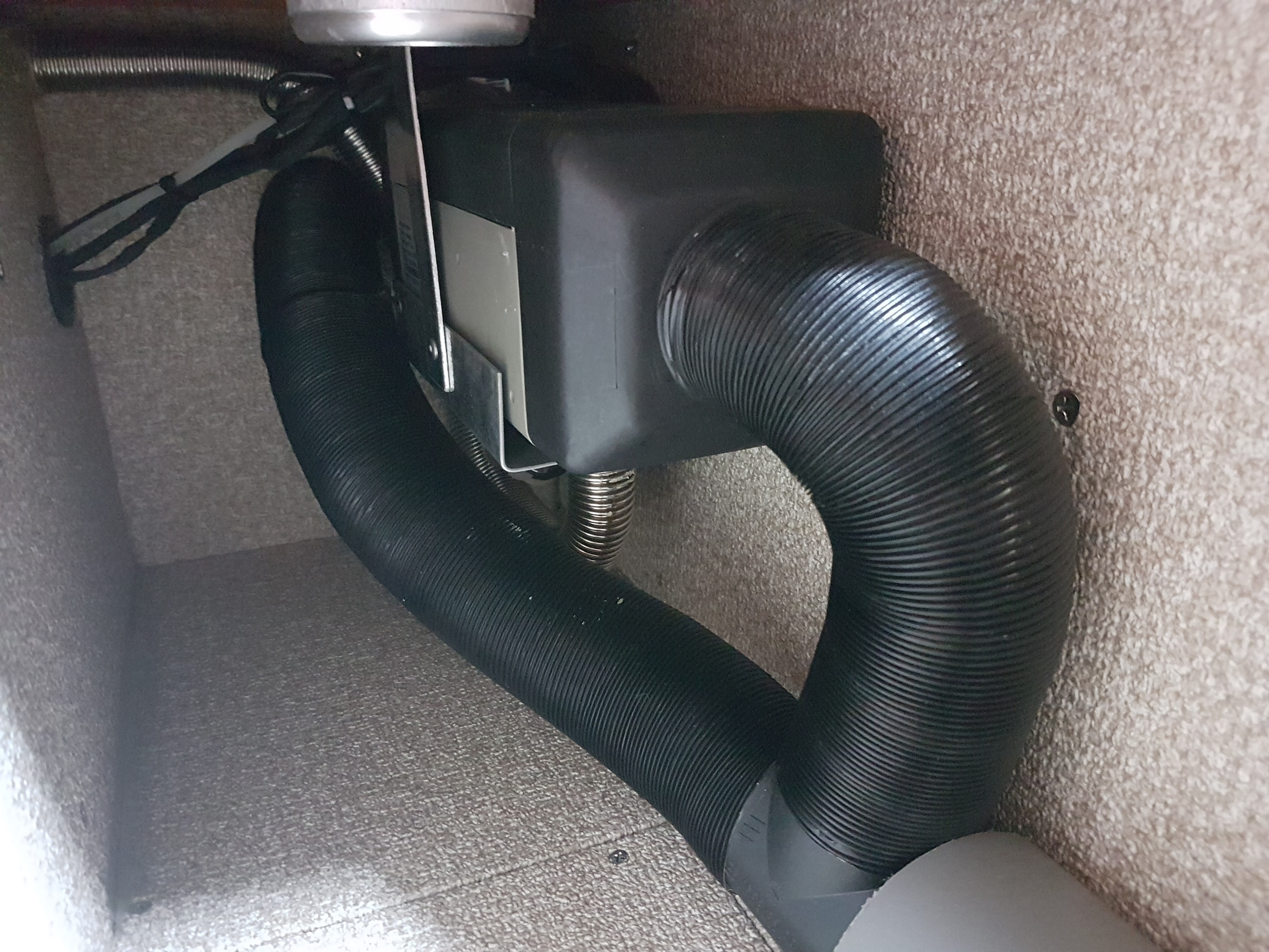

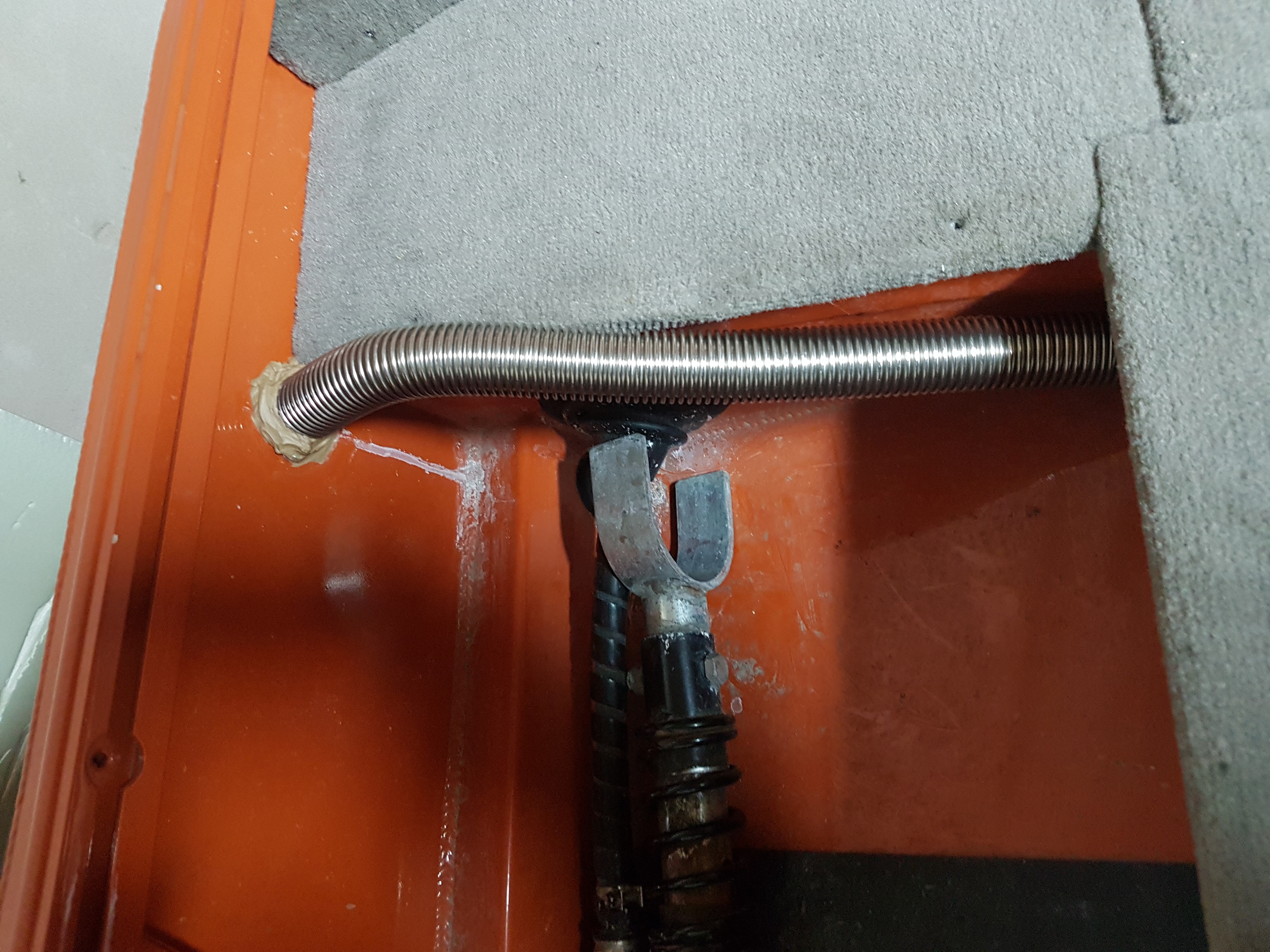

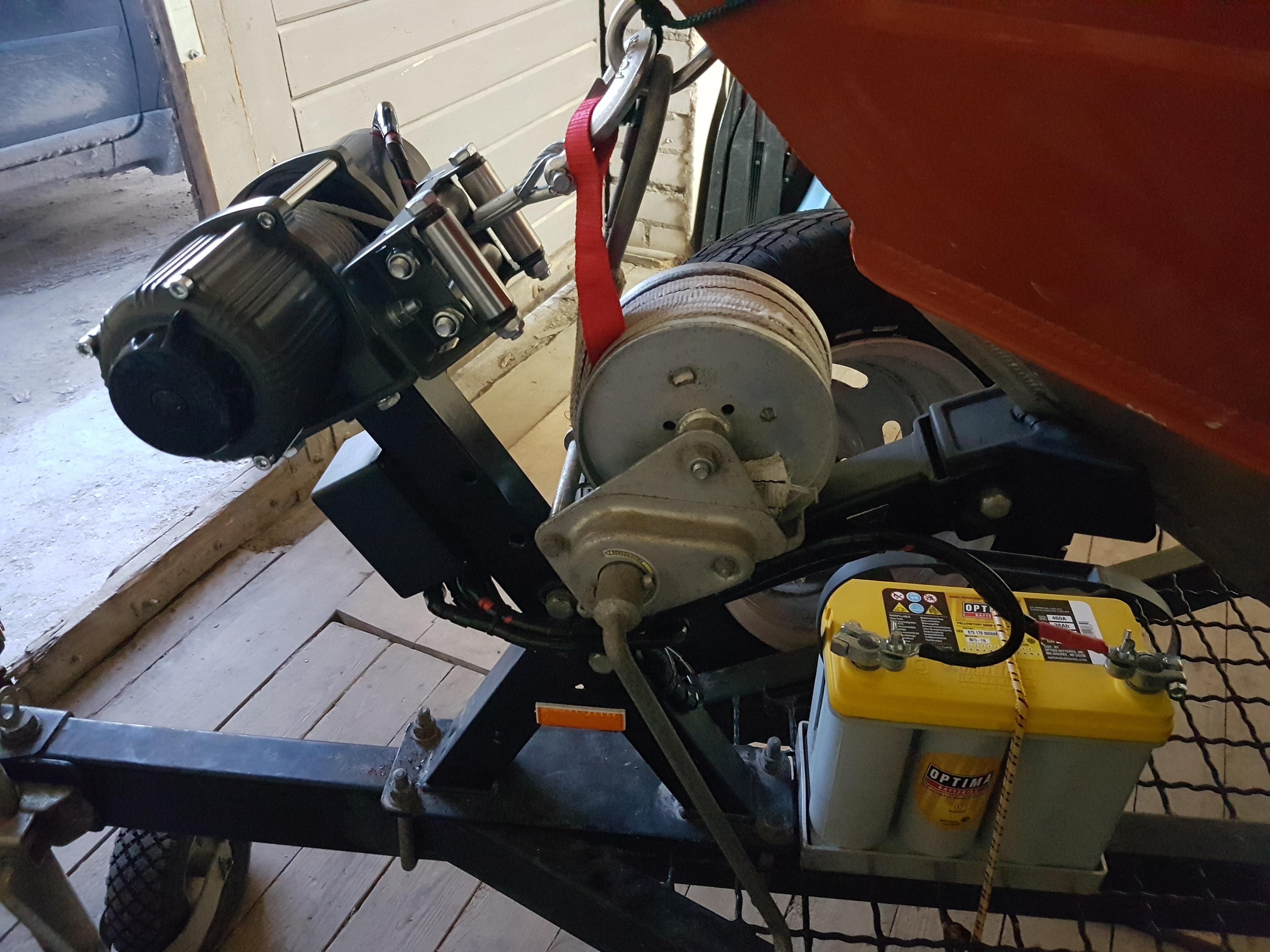

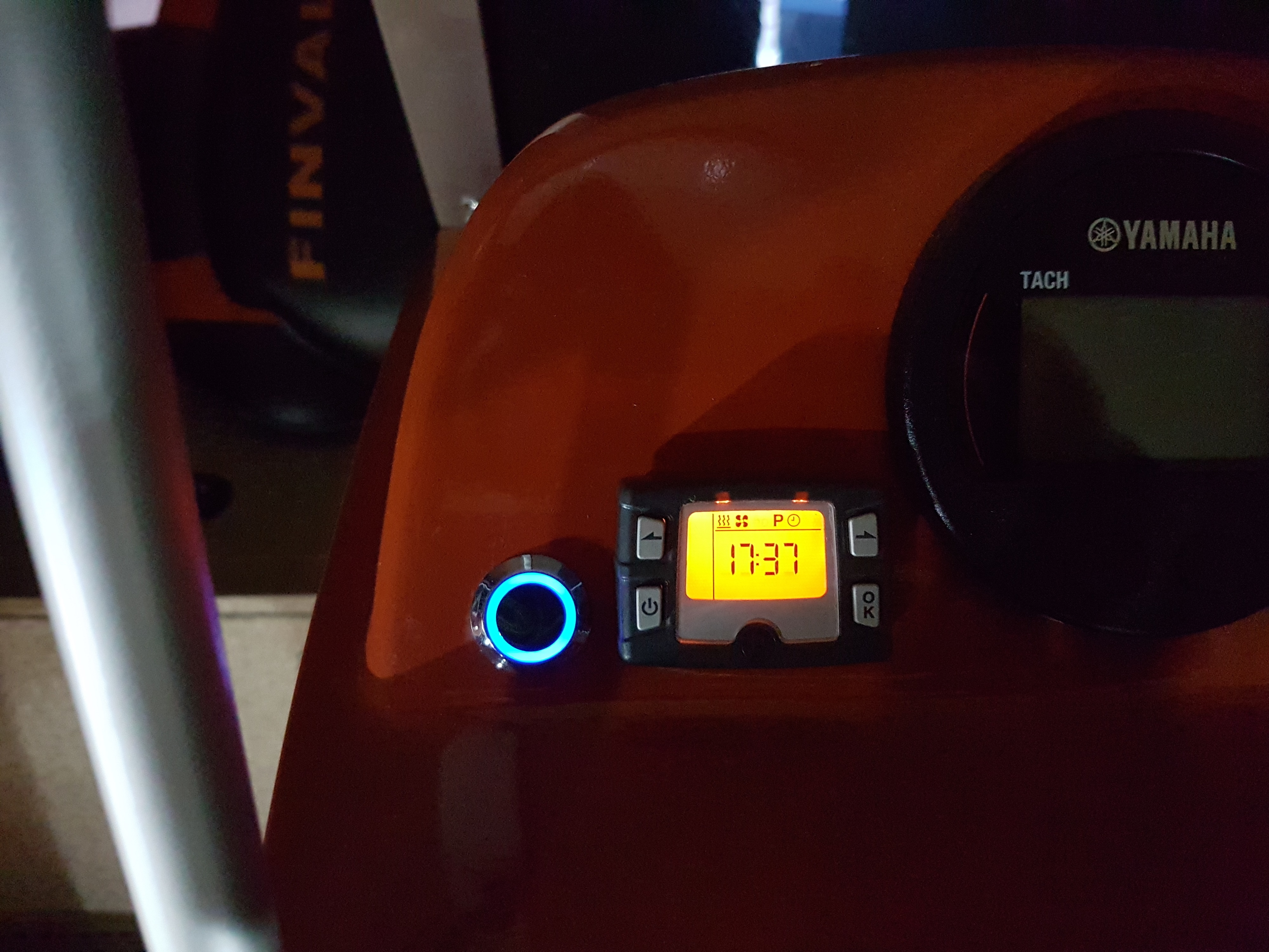

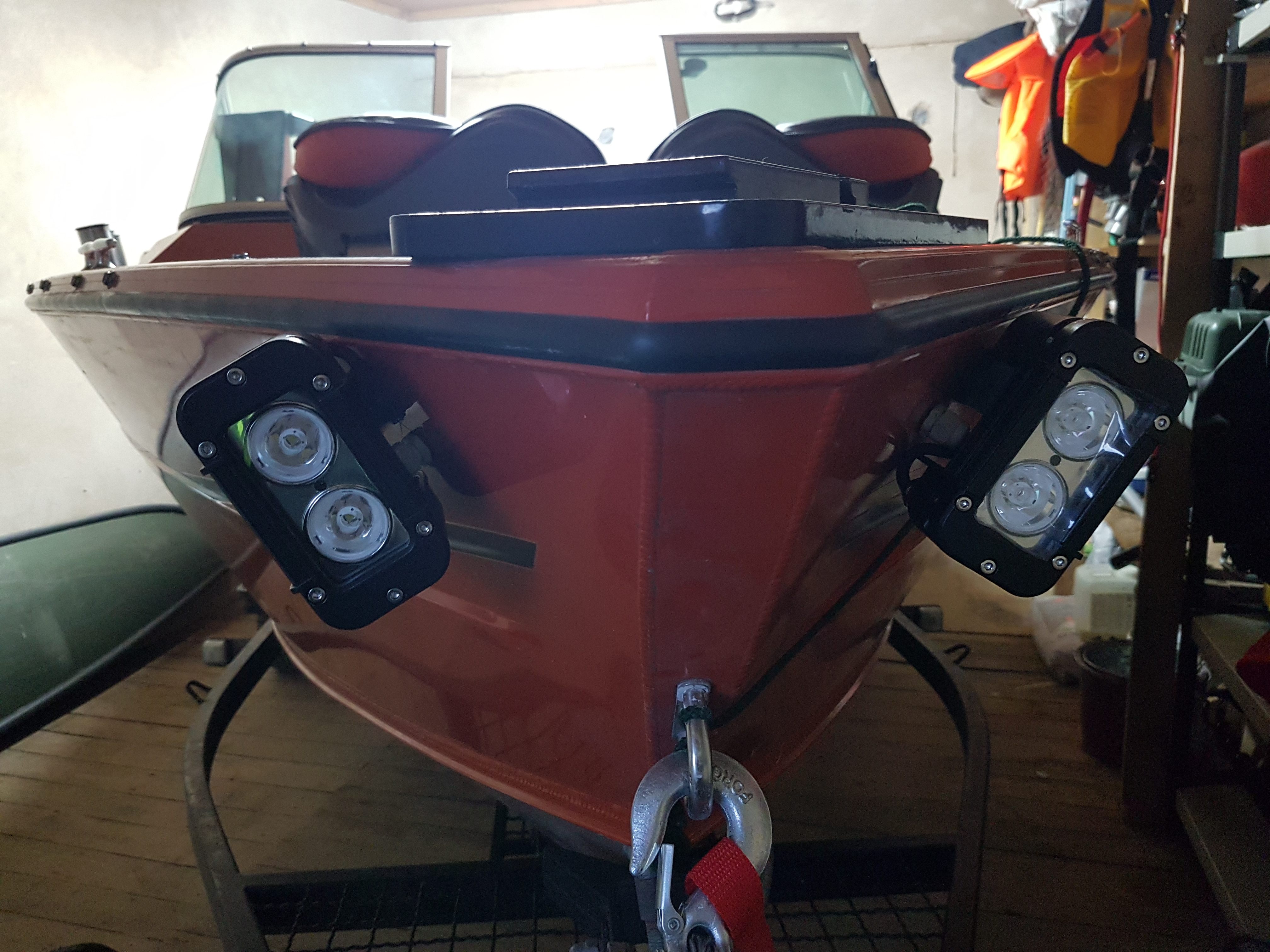

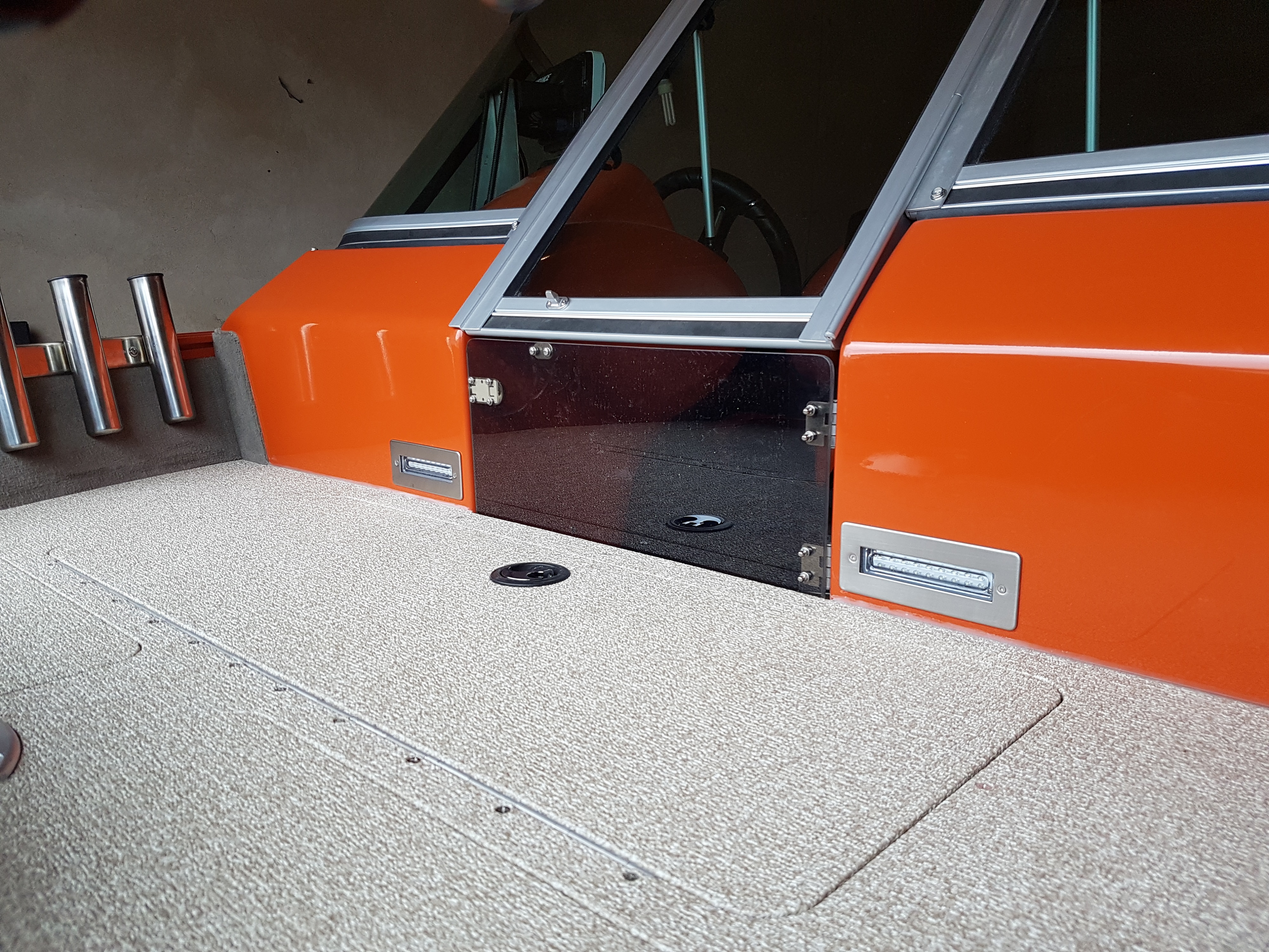

Койе какие обновления,притерпела и мая
"МАРКОФКА" на втарой сезон...
Паполнения по свету и канешно автаномный абагревател-супер вещ...
Свет зделал на димере и вазможнаст атклиучит,каторыйе нинужни,получилос просто супер

Купить антивандальный выключатель-диммер 5-24В
Димер вот такой а лампи предазначени для басейна....
Блок тодже самый-оргиналний ,просто мой мастер-хорош в этих делах....
Передния палуба освещаетса аделно,когда хочиу вклиучит чадовыйе огни-они отклучаютса.Под панеле лампи тоже оделно вклиучаютса и наконец димером вклиучаю асталныйе 6 штук-лед ламп....

Evaldas Bubulis,
классный отчет! Распиши поподробнее про отопитель - какой мощности поставил и пробовал ли уже в бою на низких температурах? Откуда забор бензина берешь - с отдельной ёмкости или прямо из бака?
А также интересно - установка на мотор крыла что данному корпусу дает? Какие плюсы и минусы?
sashko зараз поза форумом   Відповісти з цитуванням
Старий 12.05.2018, 00:08   #3848 (permalink)
Псевдо: Evaldas Bubulis
Звідки Ви: Litva
Карапь: FINVAL 475evo YAMAHA70
Дописи: 13
Поблагодарили 50 раз(а) в 8 сообщениях
Типово Re: Финвал 475
Спасибо за пахвал
Абогревател 2 kw ,бензин бириот из оргиналнова бака-примастерили
Што касайетса работи иво то магу сказат так,паставив тент -трансформер в ниом перезимоват будет возможно.....шутка шуткои но очен типло и прагревайетса очен бистро,имейет 7 разных вариантов работи,может даже просто дут.Я в гороже беру трубу и висововаю в вентилиционийе атверстийе и грейус,бил -7 на улице а в гороже уйутно.Ищио сделаю вихлапнуйу трубку для газа,штоби ана пол метра више бортов стойала-нибудет дим в нутер идти,канешно когда лодка стоит....

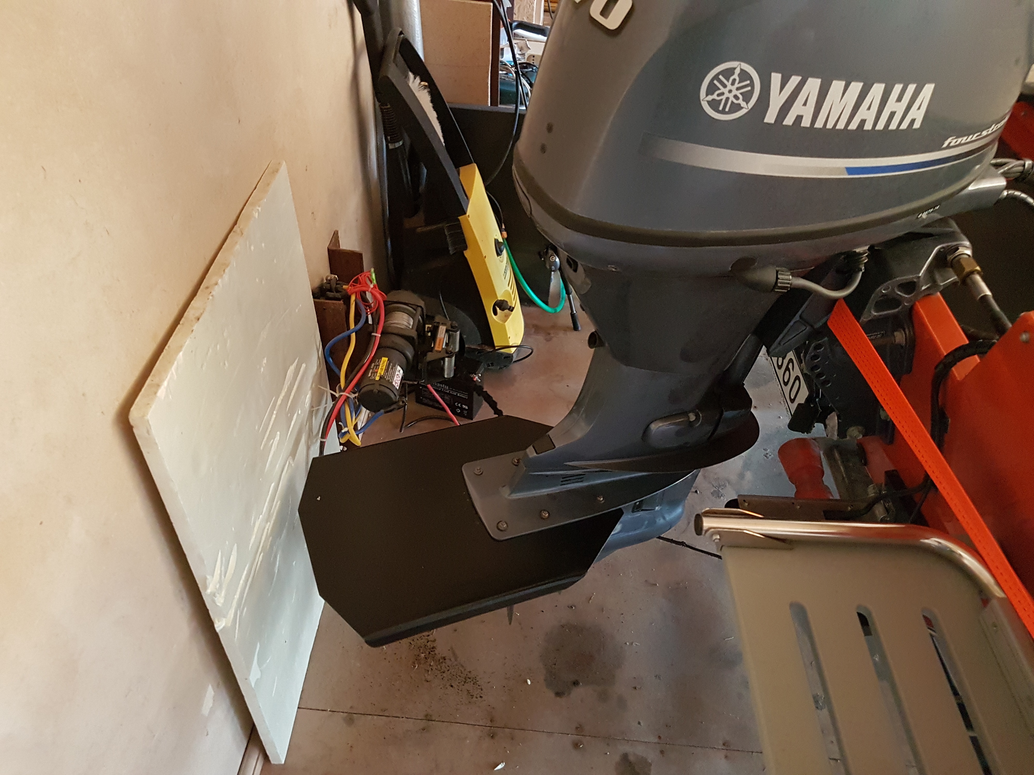

Чио касайетса крыла то па ниом так- бистрейе на глис выходит,практический болше неимейет делфинированийа при мах. поднитова трима,нивалит так набок лодку(это от винта) ну и памагайет идти на круизе,исползуе малуйу скораст
При этом,скораст падайет гдето 1-2км/ч но на круизе очен плавно идиот
