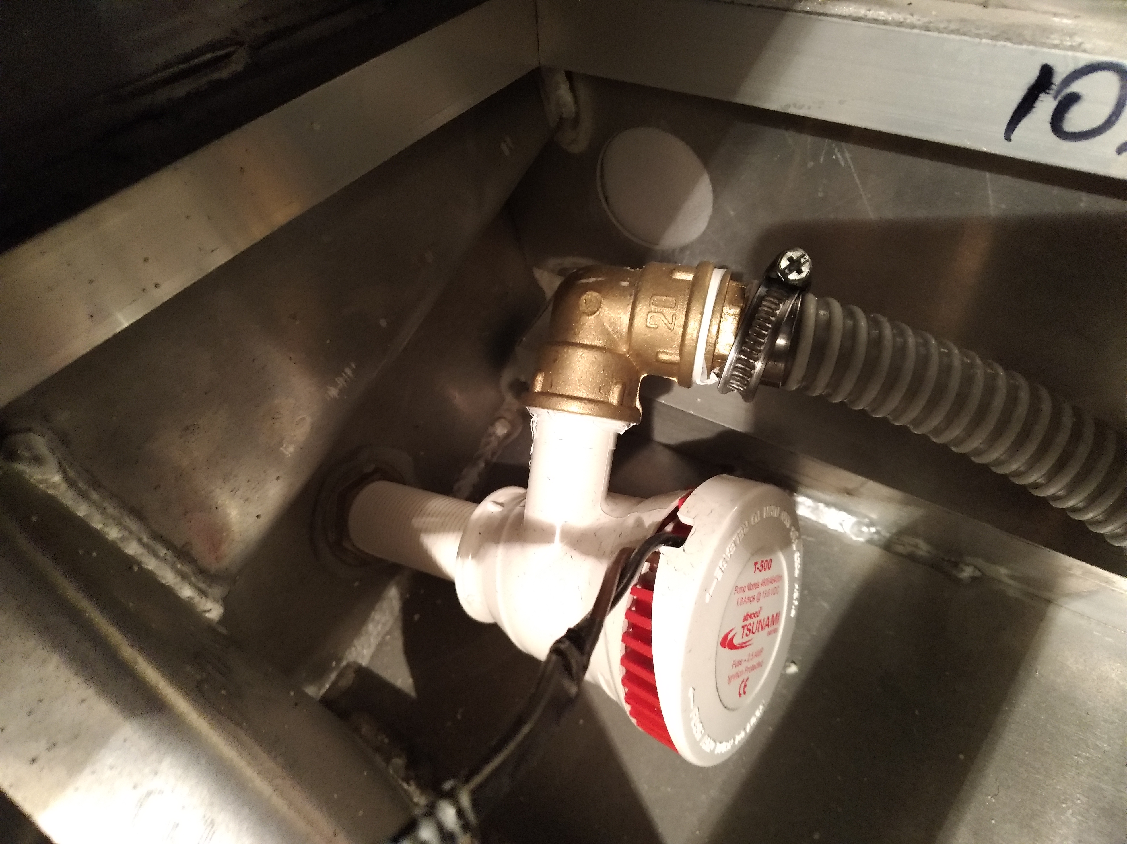

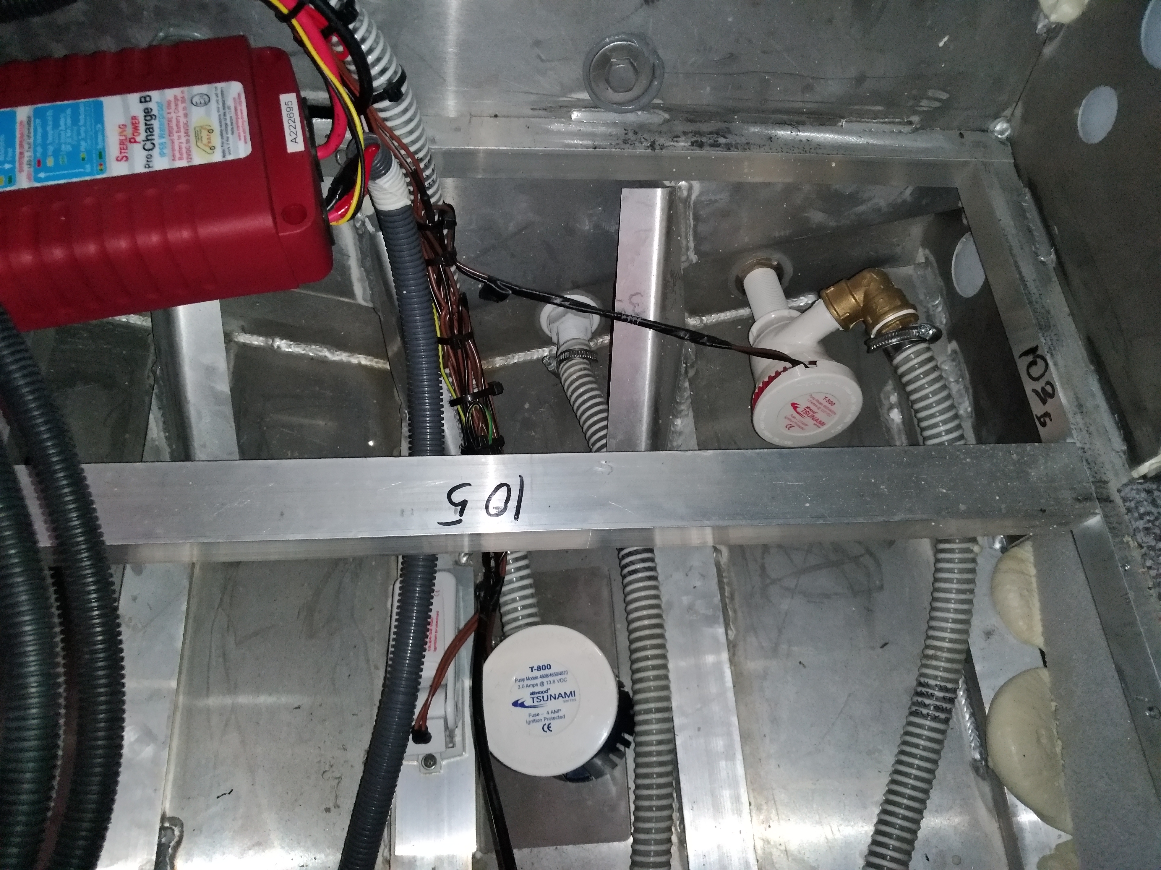

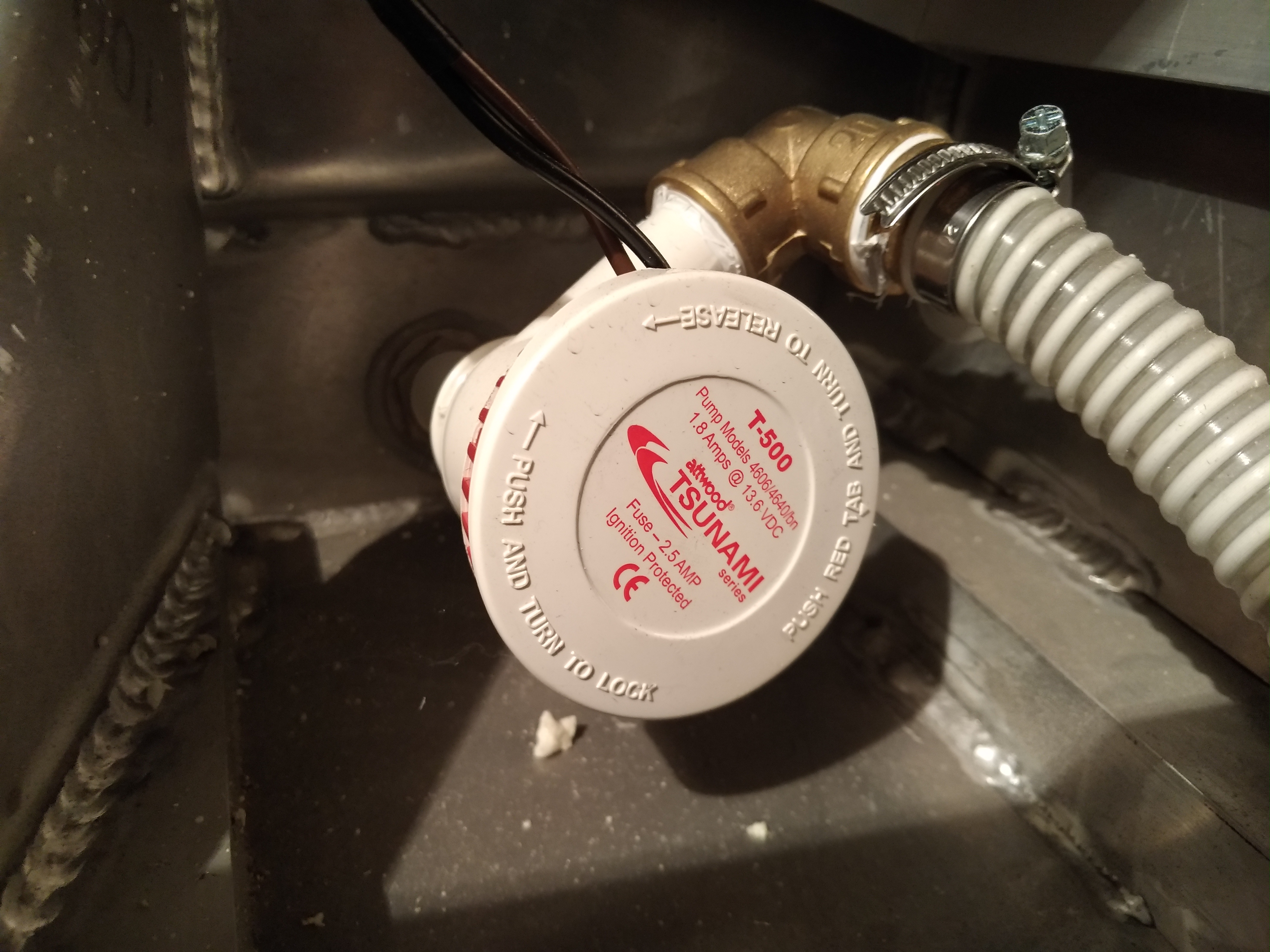

Вскрытие произвел. Вскрытие показало, что бобик сдох, вернее помпа не бибикает. Попутно нашел причину по которой водоотливная помпа не работала в автоматическом режиме. Тупо гофра с проводами лежала на поплавке.
Остались вопросы:
добывать точно такую же или есть аналог, который подойдет по присоединительным размерам?
откуда быстрее приходят помпы, где заказать, чтоб не ждать полтора месяца?
Буду благодарен за наводку, где лучше брать запчасти на финвал.

Старий 08.07.2018, 16:54   #3944 (permalink)
Звідки Ви: Магнитогорск
Карапь: 475 Y60F
Дописи: 94
Сказал(а) спасибо: 19
Поблагодарили 21 раз(а) в 16 сообщениях
Типово Re: Финвал 475
фото

Старий 08.07.2018, 16:55   #3945 (permalink)
Карапь: 475 Y60F
Дописи: 94
сама помпа
Назва:  P_20180708_132324.jpg
Переглядів: 661
Розмір:  3,37 МБ
ID:	149040   Щоб збільшити малюнок, клацніть по ньому
Назва:  P_20180708_132327.jpg
Переглядів: 633
Розмір:  3,57 МБ

Допис від Алексей Магн-ск Переглянути допис
сама помпа
Проще купить точно такуюже и не снимая старую с лодки, заменить сам моторчик с крыльчаткой. Это дело 5-ти минут с подключением.
hooperau (11.07.2018), Алексей Магн-ск (12.07.2018), Валера М (09.07.2018)
спасибо за совет. Если не сложно пару слов, как разбирать. Я новичек боюсь сломать.
Алексей Магн-ск зараз поза форумом   Відповісти з цитуванням
Старий 12.07.2018, 21:47   #3948 (permalink)
Аватар для Руслан 35
Звідки Ви: Киев "UMS Marine"
Дописи: 5.182
Сказал(а) спасибо: 938
На ней сбоку есть рычажок торчащий. Нажимаете его и проворачиваете . Вауаля, моторчик у Вас в руках.
Только в понедельник смогу сфотографировать это, но в этом нет необходимости. Нажать и провернуть.
ANRI-72 (12.07.2018), в1961 (12.07.2018), Валера М (13.07.2018)

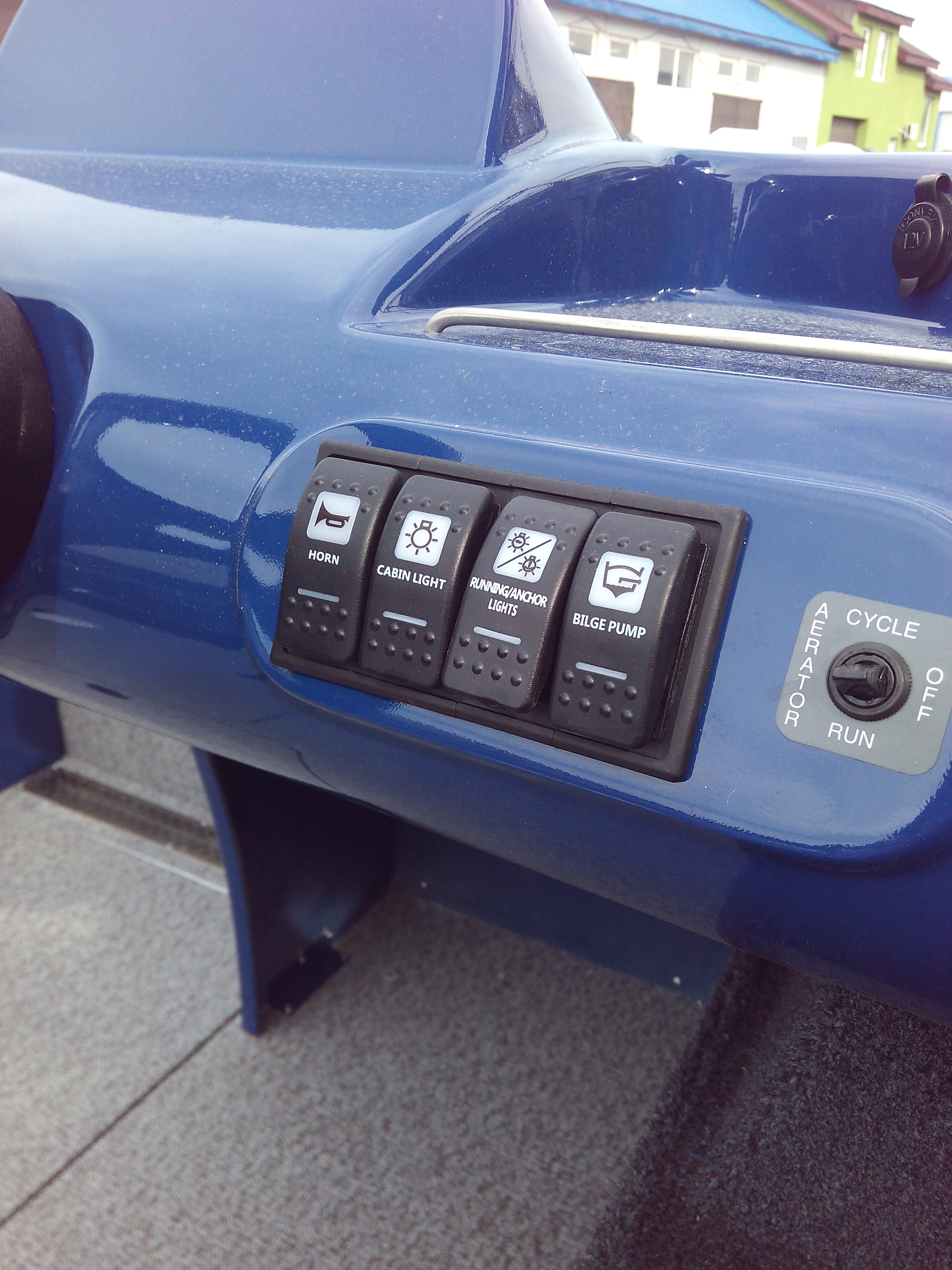

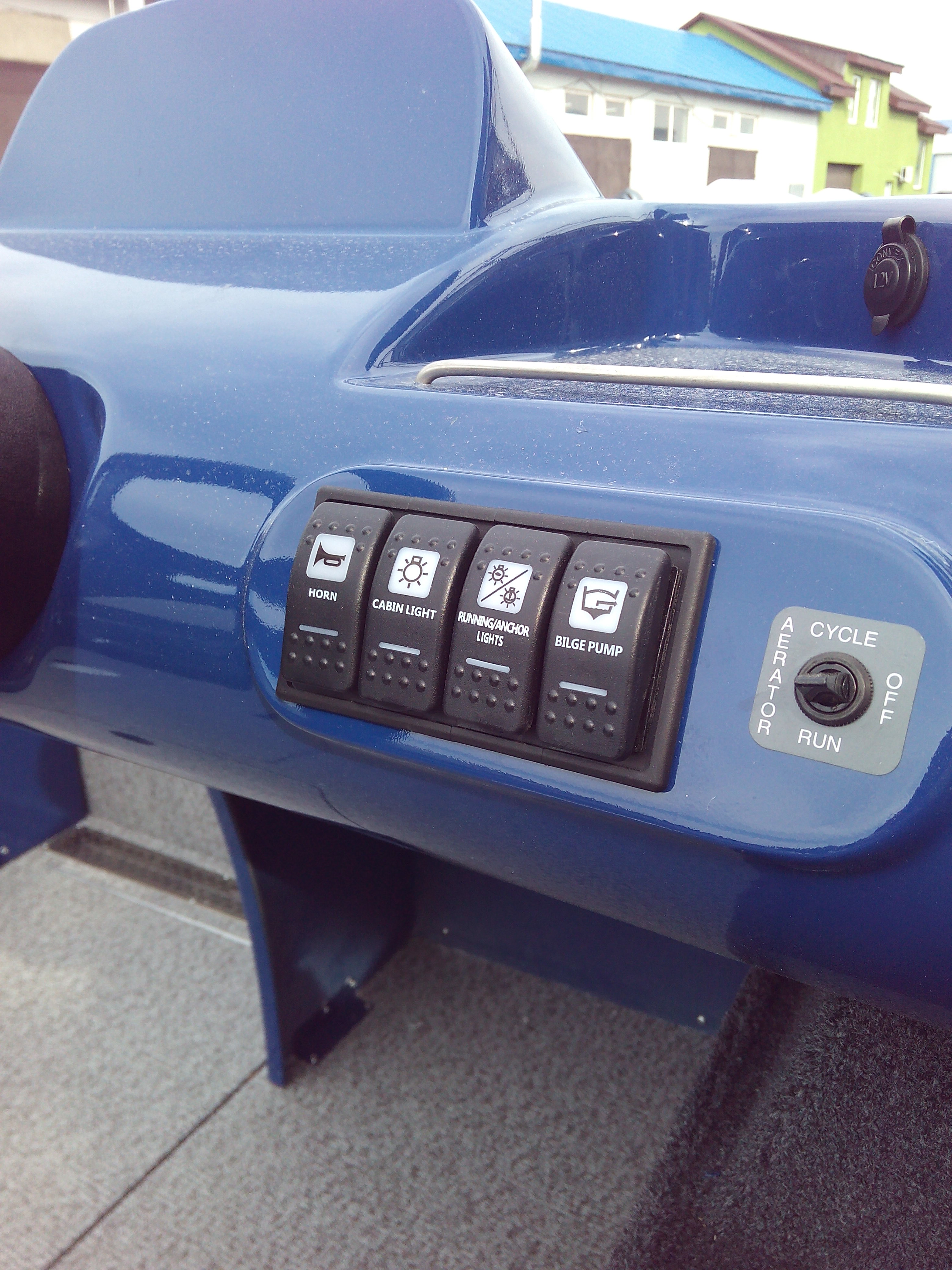

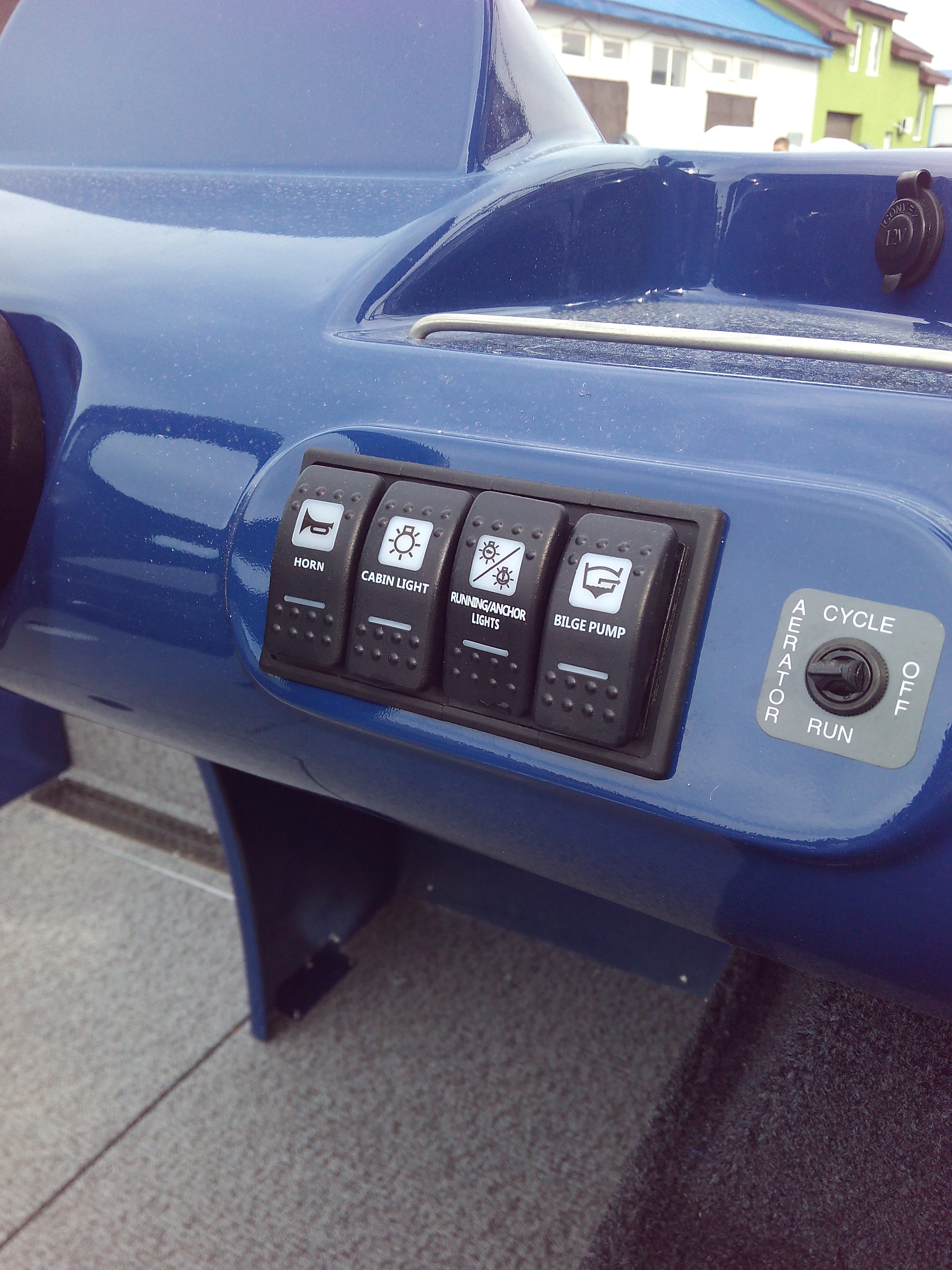

Подскадите по включению клота. Под него есть отдельная клавиша на панели или он должен включаться с ходовыми огнями, установленными по бортам?
Спасибо.
Управление навигационными огнями выполняется с помощью трёх позиционного переключателя. Верхнее положение это ходовые огни, среднее выключено, нижнее стояночный огонь.
Вам проводили инструктаж по оборудованию и использованию?
Назва:  IMG_20180717_085931.jpg
Переглядів: 596
Розмір:  1,62 МБ
ID:	149326   Щоб збільшити малюнок, клацніть по ньому
Назва:  IMG_20180717_085924.jpg
Переглядів: 567
Розмір:  1,60 МБ
ID:	149327   Щоб збільшити малюнок, клацніть по ньому
Назва:  IMG_20180717_085938.jpg
Переглядів: 562
Розмір:  1,63 МБ

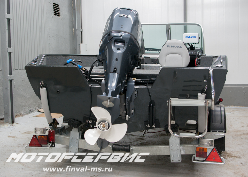

Добрый день. Хочу повесить датчик эхолота, до этого ездил с датчиком на присоске, но размер датчика "вырос". Может кто чего отрекомендует и фото если можно киданите...
Сергей 4007 зараз поза форумом   Відповісти з цитуванням
Старий 21.07.2018, 13:12   #3958 (permalink)
Аватар для ANRI-72
Псевдо: Andrey
Звідки Ви: Черкаси
Дописи: 5.619
Сказал(а) спасибо: 3.779

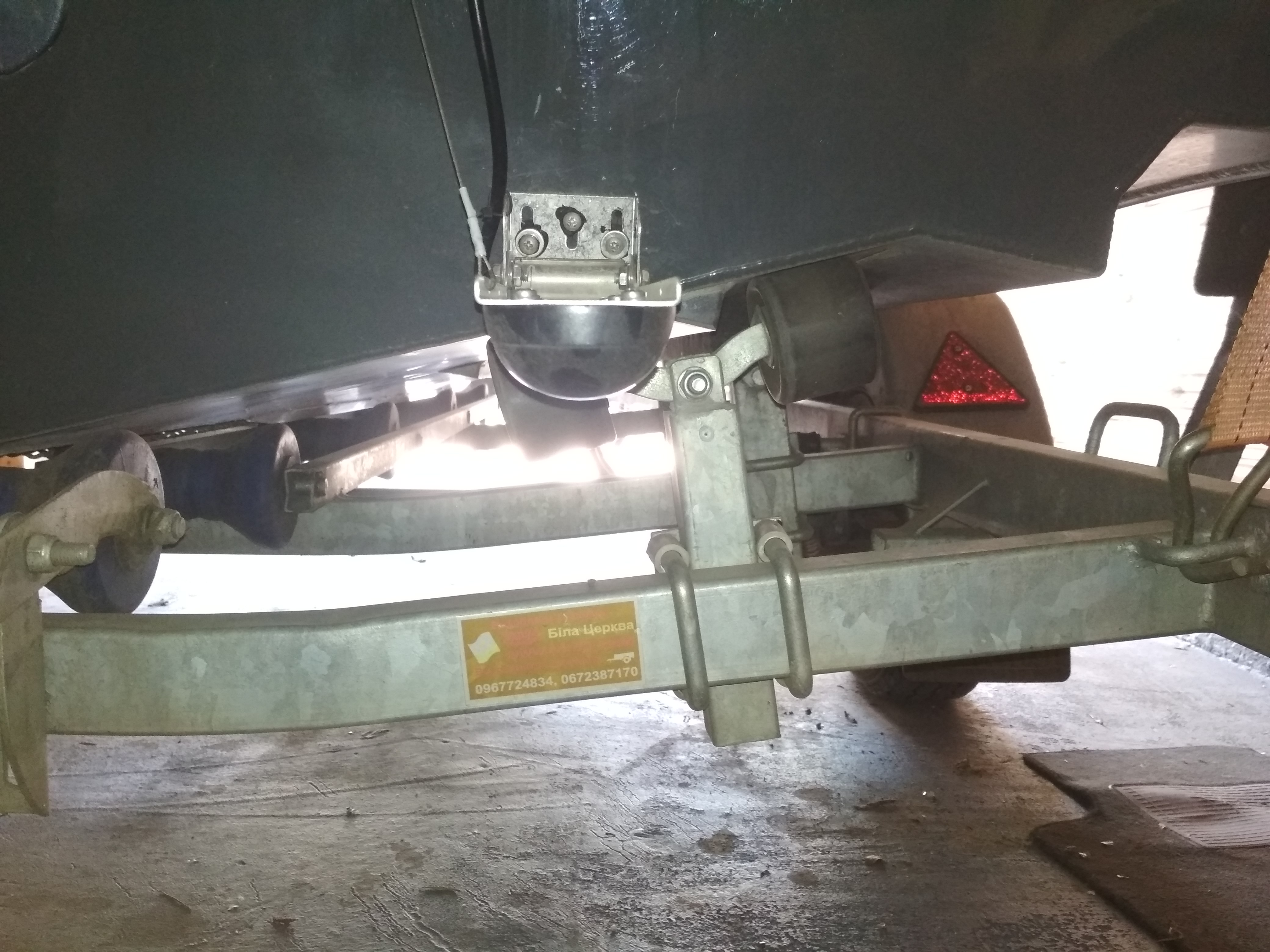

Допис від Сергей 4007 Переглянути допис
Вот так.По крайней мере для тоталскана.
Назва:  IMG-62872521e91ef70828dbd02f207c34d5-V.jpg
Переглядів: 757
Розмір:  158,8 КБ

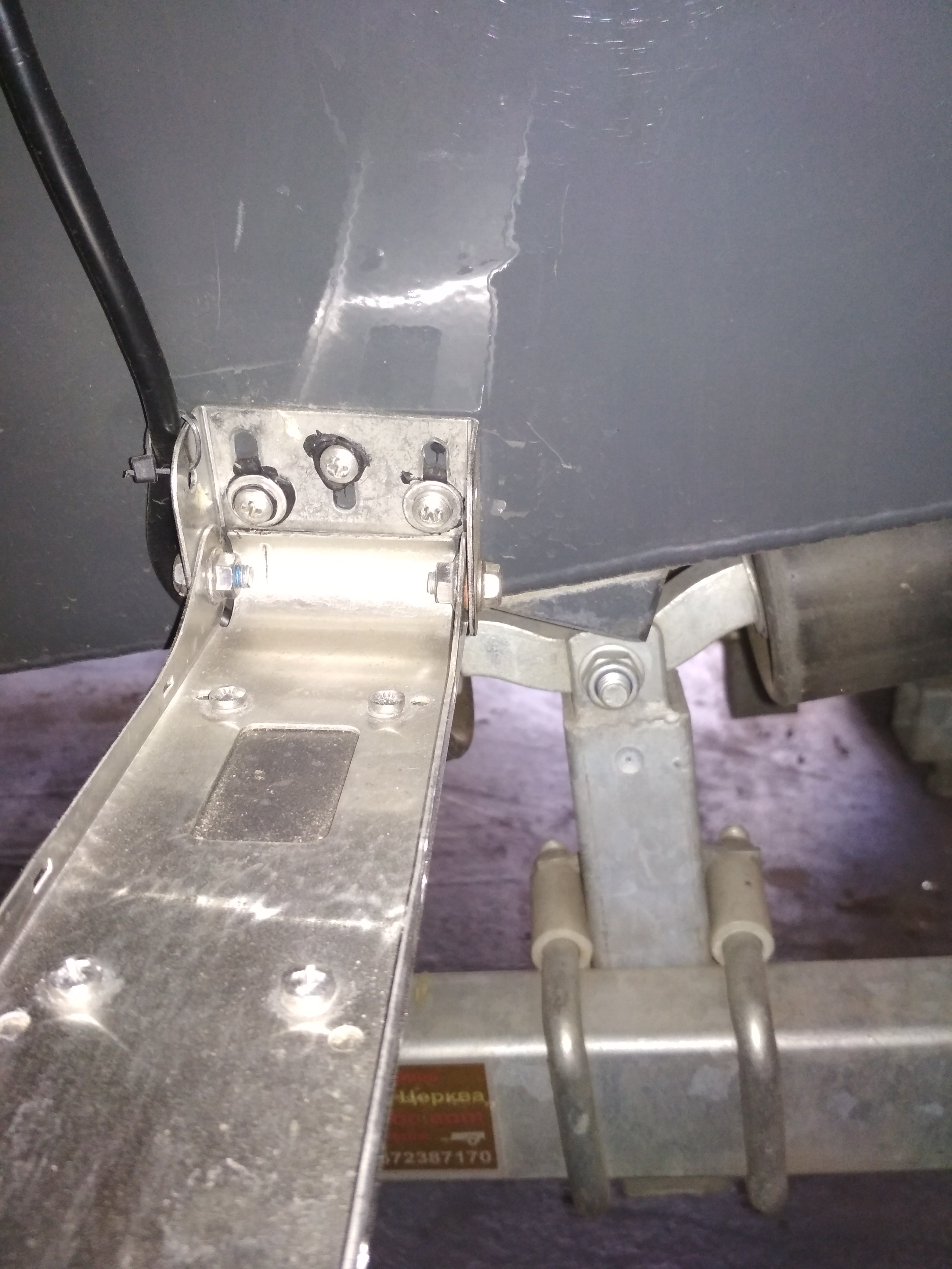

И ещё.
Назва:  IMG_20180525_131142.jpg
Переглядів: 668
Розмір:  1,43 МБ
ID:	149484   Щоб збільшити малюнок, клацніть по ньому
Назва:  IMG_20180525_131349.jpg
Переглядів: 613
Розмір:  1,33 МБ
