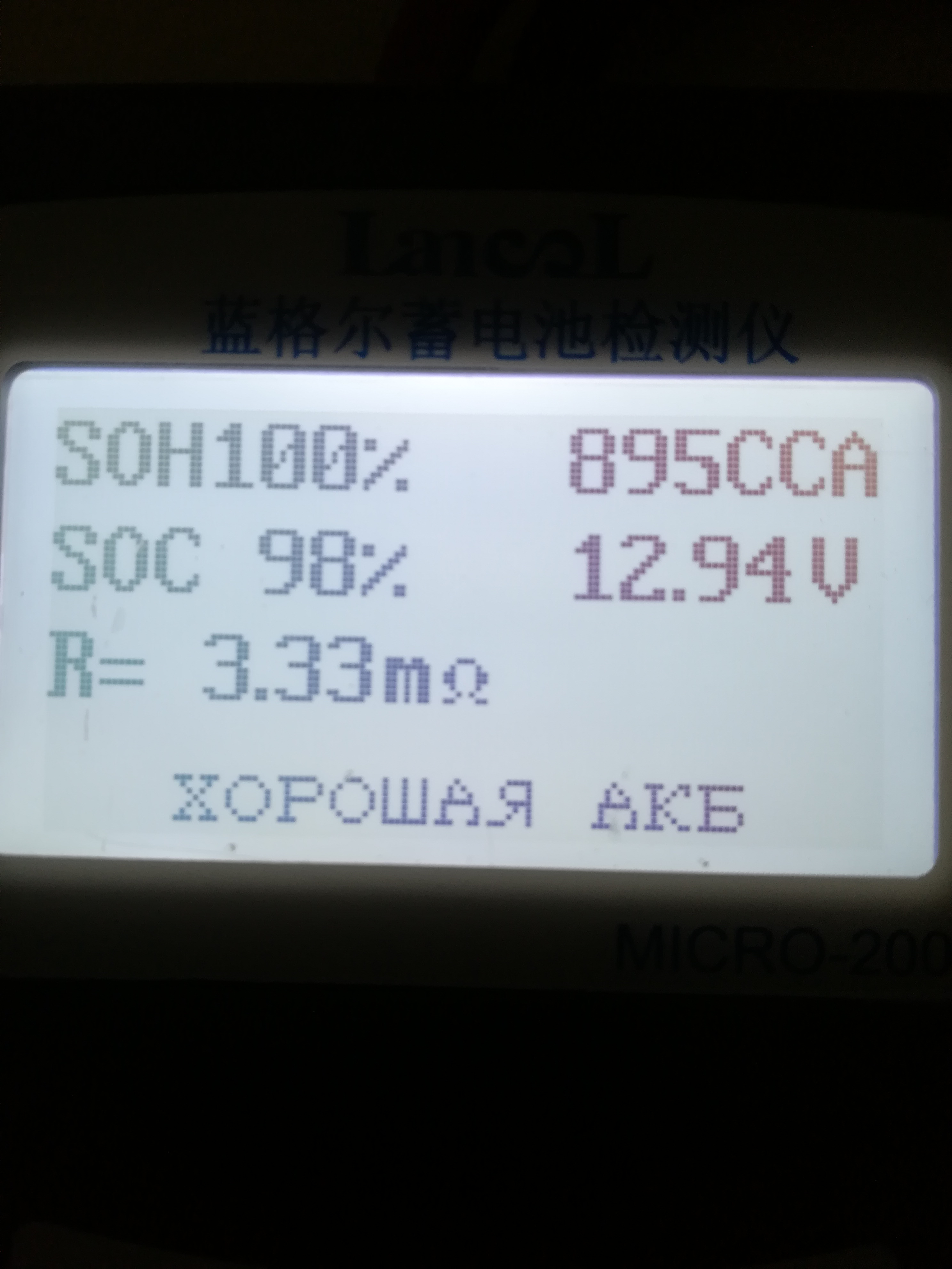

Там тоже получает АКБ столько сколько задаш. Я тебе скажу такую вещь, друг Валера, лично проверял. АКБ 80 АЧ стояло ночь на зарядке СТЄКом. Утром смотрю - полный заряд показывает. А ну, думаю, ради эксперимента подключу Повэрманию 20ку....15 минут она добивала этот АКБ и отключилась. Так вот, друг Валера, у меня в лодке после дня рыбалки оно заряжает минут 30-40 всего 2 АКБ.
Вывод сделал для себя, что все эти ДИОДНЫЕ зарядки больше чем 80-85% не заряжают...
Валера М (03.10.2018)

Так. Дядя Витя. Ты старый консерватист. Мы эт знаем. Ну у диодной зарядки пошаговый заряд там этих шагов 7-8 так вот если верить более точным измерительным прибором, паказует противоположное и да быстрая зарядка это ускоряет смерть аккуму . Тоисть не есть гуд. Пошол я в гараж подключу более точный прибор и фоточку тебе сделаю. Заряжал аккумы стеком два месяца назад. На ибп у меня стоят такие же как в лодке. Ибп выключен, так как нет нужды его пока включать. С уважением мой старший друг Виктор.

Типово Re: Финвал 475
Акуммы 2014 года . Не повермания конешно но всеж понятно. Вверху с лева остаточная емкость , ниже процент заряда ну и тд.. Справа пусковой ток. Ну нет у меня повермании, ну приемник принем принем.
