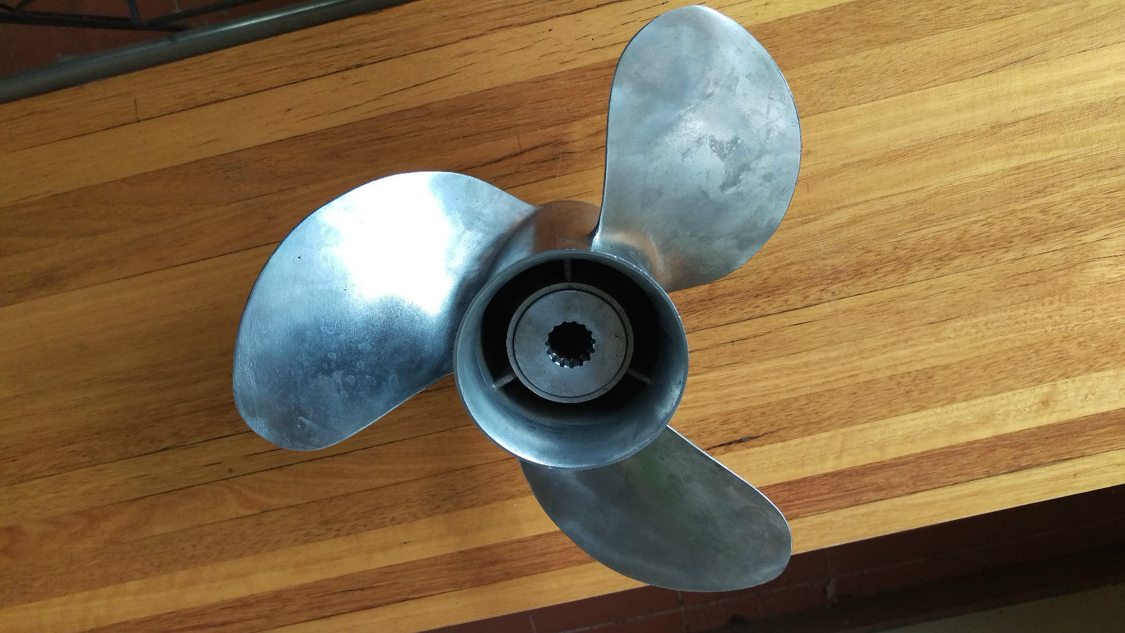

Дождался я свой любимый винт....ох и попрёт...
Приветствую ! А что за винт ??? И как попер ???
С нетерпением жду ваших испытаний.

Нет времени выехать.
Винт 13, 1/2 Х 16.
Винт 13, 1/2 Х 16.
Ну и у меня такой !!! Но почемуто не сильно прет.Может отполировать от краски ???
